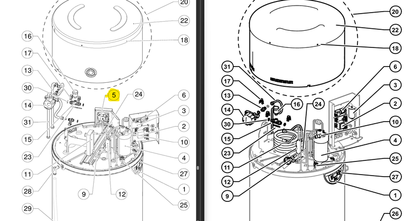

Ik had een vraag over mijn Auer Warmtepompboiler Edel EAU 200 uit het jaar 2022. Altijd goed gewerkt op fabrieksinstellingen en 55 graden. Maar ik merk de laatste 2 maanden dat hij vaker aanslaat. 2 x per dag om het vat te verwarmen. Dit was normaal maar 1 x. Ik merk ook dat er minder condenswater uitkomt en de uitgaande pijp van koude lucht hangen geen druppels water meer aan. Alsof er minder koelmiddel inzit?
Kap bovenop had ik al eraf gehaald maar zag zo op het oog geen gekke dingen. Ik dacht dat deze dingen wel 10 tot 15 jaar mee konden gaan? Wordt alleen gebruikt voor tapwater en staat op zolder.

Deze warmtepompen met R290 gaan regelmatig lek. Ik ben na 4 mnd al met die ellende gestopt.

Waar komt er bij jou condenswater uit dan? En wat bedoel je met de uitgaande pijp van de koude lucht? Weet je zeker dat je geen AIR variant hebt?

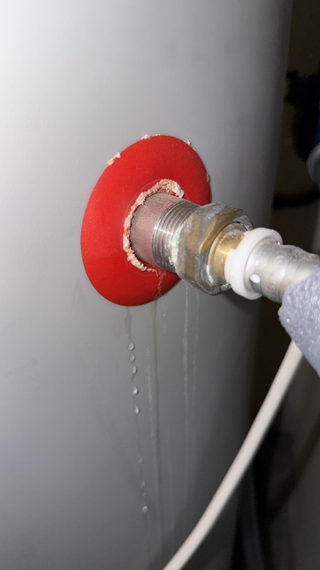

Laatste tijd heb ik problemen dat mijn boiler opwarmt en dan na een periode naar 40W gaat en na een periode weer op gaat warmen, deze cyclus blijft herhaald worden. Dit met als gevolg dat de boiler nooit helemaal opwarmt. Iemand ervaringen met dit probleem?

@punisher.nl mijn 200L unit komt niet boven de 400W in warmtepompbedrijf, dus de jouwe is stuk en/of heel erg heet.
Er zijn geen foutmeldingen?
  • punisher.nl
  • Laatst online: 10:36
@Proton_ , dit is een wezenlijk verschil in het verbruik.
Of hij heet is weet ik niet heb niet in een opwarmende stand dit gemeten, hopen dat andere een gelijke situatie mee hadden gemaakt zodat ik kan mat de mogelijkheden zijn in deze.
Heb begin dit jaar ERR01 foutcode gehad, verwarming op lucht werkte toen niet meer, na een paar dagen was deze storing weg en niet meer opgetreden, daarna en op dit moment geen storing aangegeven.

De boiler staat in gesteld op 55 graden en opwarmen van 9:00 to 19:00, de boiler blijft de gehele tijd lopen zoals op het screenshot, de 55 graden wordt niet geheeld.
Heb hem vandaag op 50 graden gezet maar zelfde patroon.
@Proton_ , heb de compressor gevoeld en deze wordt idd erg warm.
Ik heb geconstateerd dat op de printplaat de rode led blijft knippen, weet niet of dit een normaal gedrag is, op het LCD geen foutmelding.
Leiding naar de pomp voelt warm en leiding naar de radiator is koud.

Zoals reeds gemeld. Te weinig gas en ventielen om te vullen zitten er niet op. Total loss dus.
Dit is lastig, ik ging er vanuit dat dit het ventiel daarvoor is..

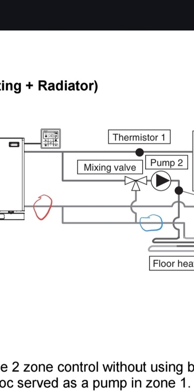

Bij mij zit hij bij rood, volledig aan het einde van de retour voordat hij weer de WP ingaat.

Na wat gedoe met dezelfde aftakking van de vloerverwarming die @Proton_ noemt, werkte hij bij mij ook soepel. Wel nog een lekkende CV leiding gehad, irritant, maar niet onoverkomelijk. Met een beetje handigheid goed zelf te doen als je weet hoe je een knelkoppeling vast moet zetten en een CV systeem kan ontluchten.
Ik heb bij mij juist gekozen voor blauw, met het oog op dat als ik jaga radiatoren open zet, in de zomer bij top koeling de kans dat de TR onder de 18 graden zakt me iets te groot leek. De radiatoren hebben nog geen fans, dus niet heel veel capaciteit, koude TA warmt daar erg weinig op voor het weer in de TR zit. Maar ik heb wel bijna 90 m2 vloerverwarming dus dat is sowieso meer dan genoeg.

Zoals hierboven ook vermeld is onlangs hier de loodgieter aan de slag geweest om alles voor te bereiden voordat de warmtepomp en de warmtepompboiler wordt geinstalleerd. Nu vraag ik mij af of alles juist is aangelegd...
Afbeeldingslocatie: https://tweakers.net/i/KuzRVlvCwzlXB_TRJBjPP4bLdP4=/800x/filters:strip_icc():strip_exif()/f/image/6gADyaqlA1y3Ah2vCxVNNdc1.jpg?f=fotoalbum_large
Dit is in de schacht. Links komt een kleiner verdelen en de leidingen die naar rechts (A+R) lopen gaan naar een andere grote verdeler op de eerste verdieping, ook lopen deze leidingen naar 1 badkamerradiator op de tweede verdieping.
Hier vaag ik mij al af hoe dit kan werken op de retourleiding, want links heb je een stroom vanuit de verdeler en rechts heb je een stroom vanuit de verdeler op de eerste verdieping?
Afbeeldingslocatie: https://tweakers.net/i/ZGMYTn_EiecSSG8IICwRRpmKyVQ=/800x/filters:strip_icc():strip_exif()/f/image/umw0hQyhOo5ZM9vqgZkZytMw.jpg?f=fotoalbum_large
Hierboven laat zien hoe het op het moment is voorbereid in de ruimte waar de warmtepompboiler (AUER) moet komen te staan.
Kan iemand mij vertellen of het werk zo juist is voorbereid?

@GlitchBug
Het is wat lastig te bepalen obv de bovenstaande foto’s.
Foto 1 is 1e verdieping en en foto 2 is de 2e verdieping/zolder?
Het ligt er maar net aan waar je retour leiding naartoe gaat.
Als deze ‘dood’ loopt dan gaat t niet goed komen. Omdat er een gesloten kring moet zijn.
Indien deze wel doorloopt en weer terug komt op de retour naar de WP toe, dan is het goed.
Er zijn tal van voorbeelden en schetsen hiervan te vinden binnen dit topic.
Waar komt de speciale Auer verdeler te zitten, naast de WPB?

@Bart_Denon Foto 1 is in het trapgat op de begane grond. Foto 2 is in de berging naast het trapgat op de begane grond.
De aanvoer en retourleiding op foto 1 gaan/komen uiteindelijk weer van een verdeler die op de eerste verdieping staat (foto 3):
Afbeeldingslocatie: https://tweakers.net/i/Byc0Hl7f6Nu3lzmn5qFPwWo6Wno=/x800/filters:strip_icc():strip_exif()/f/image/qc8CEURAhFEWhJbV55uLRSx7.jpg?f=fotoalbum_large
Onze warmtepomp en warmtepompboiler worden morgen geinstalleerd....
Ik ben zelf niet technisch maar wil dat alles uiteindelijk goed geinstalleerd word, vandaar m'n vragen hier. Voor wat ik nu begrijp zal er dus nog een leiding vanaf de wpb moeten naar de warmtepomp om er een gesloten kring van te maken?
Wat zou een logische plek zijn voor de Auer verdeler in deze opstelling?

Ik heb hier er auer edel air die water lekt uit de warm water uitvoer. Iemand toevallig ervaring met dit probleem hier? Lijkt achter het rode plastic/rubber vandaan te komen Afbeeldingslocatie: https://tweakers.net/i/W68p5mj-3u1rpr_PygHd5MuDucw=/x800/filters:strip_icc():strip_exif()/f/image/TZa4HV30rr9T0iHsxeccX5IV.jpg?f=fotoalbum_large

Als je zoekt in dit topic op 'lekkage' of 'lek'. dan vind je wel een paar posts van gebruikers met hetzelfde probleem.

Dit heb ik uiteraard gedaan maar kwam daarbij eerlijk gezegd alleen deze post tegen die in mijn optiek een vergelijkbaar probleem had:
Bart_Denon schreef op zaterdag 8 juli 2023 @ 09:23:
Heb helaas een 'vreemde' lekkage geconstateerd aan de Auer.
Van achter de warmwater aansluiting (rode deksel) komt wat roestkleurig water. Er is dus blijkbaar corrosie ontstaan, echter is erg geen lekkage op aansluiting waar de wartelmoer zit, die is kurkdroog....
Ga het vanmiddag even loshalen, mag ik aannemen dat het uitwendige draad van de warmwater aansluiting ingelast is in de boiler? En mogelijk corrosie is ontstaan op de lassen en hier lekkage op ontstaan is?
Hoop dat t meevalt.....
Hier kwam volgens mij verder geen oplossing/oorzaak meer van voorbij (of ik heb er overheen gelezen). Daarnaast lijkt me dit ook een iets andere lekkage aangezien mijn water niet roestkleurig is maar gewoon helder lijkt.
Ik heb inmiddels de zichtbare koppeling nog een slagje gegeven en gek genoeg lijkt dit ervoor gezorgd te hebben dat het eens stuk minder is gaan lekken, maar helemaal weg is het helaas niet.
Onze wbp is van juli 2023 dus op het vat zou volgens mij nog garantie moeten zitten. Installateur komt maandag terug van vakantie en neemt dan als het goed is contact op...

De ervaringen op dit forum zijn vooral met de gen 2 Auer variant die geïntroduceerd is in 2018/2019. Ik heb AI gevraagd beide documenten te vergelijken. Als ik de AI analyse mag geloven is de gen 3 meer dan alleen een rebrand. Duidelijk is in ieder geval dat de warmtewisselaar is veranderd dus hardware technisch is het apparaat zeker herzien.
This comparison focuses exclusively on the differences between the Auer/Dimplex Edel WATER/2 (v2) and the Intuis Edel EAU /3 (v3).
1. Technical Specification Differences
FeatureVersion 2 (WATER/2)Version 3 (EAU/3)
Official BrandAuer / DimplexIntuis
Model Reference (270L)935114 / 893333352431
Refrigerant Charge (R290)0.130 kg0.110 kg
CO2 Equivalent0.39 kg0.33 kg
Safety Thermostat Cut-out85°C87°C
COP (at 25°C water source)4.474.26 (Tested to newer EN16147)
V40 (Hot water volume at 40°C)358 Liters365 Liters
Heating Time (10 to 54°C)10h 02m11h 22m
Max. Power Consumption1700 W1600 W
Heat Pump Power Input500 W400 W
Recommended Circuit Breaker8A (D-curve)10A (D-curve) or 16A (C-curve)
Sound Pressure (at 2m)34 dB(A)31 dB(A)
ConnectivityDry Contact onlyBus Port for Intuis Connect
Smart App ControlNoYes
Installer Menu FeaturesStandardAdded "PERF" & "Bus" modes
2. Parts Differences
The internal architecture was updated for Version 3, resulting in new part numbers for nearly all critical electronic and refrigeration components.
ComponentVersion 2 Part No.Version 3 Part No.Change Note
Main Electronic BoardB1244096B1242088New C3S board with Bus communication.
Wiring Loom (Complete)B1244101B1242041Updated for new board and sensors.
CompressorB1472888B1473073Optimized for lower 0.110kg charge.
Plate Heat ExchangerB1472889B1473074Updated flow characteristics.
Upper Casing (Hood)B1944445B1944510Rebranded with Intuis logo/styling.
Fan/Motor AssemblyB1472890N/ARemoved/Integrated differently in v3.
Temperature Sensor (Tank)B1244090B1244124New resistance profile for v3 board.
Pressure SwitchB1472837B1473012Updated safety threshold.
As a heat pump expert, looking at the two exploded diagrams side-by-side reveals a significant engineering shift. While the external dimensions are the same, the internal "thermodynamic heart" of the machine has been completely redesigned for Version 3.
Here are the primary hardware changes I observe:
1. The Heat Exchanger (Item 11) — Visual vs. Text Discrepancy
  • v2 (Left): Item 11 is a Brazed Plate Heat Exchanger (Part B1472889). It is visually a rectangular block.
  • v3 (Right): Item 11 is visually a Coaxial Coil, even though the Intuis v3 manual parts list (page 30) still labels it as a "Plated heat exchanger" (Part B1473074).
    • Expert Analysis: This is a major hardware evolution. The move to a coiled/coaxial design is a reliability upgrade. Coils are far less likely to clog with sludge or scale from the underfloor heating circuit compared to the narrow channels of a plate exchanger.
2. Complete Removal of the Fan (Item 5)
  • v2 (Left): Includes Item 5, an 80x80 internal cooling fan (Part B1244453).
  • v3 (Right): Item 5 is entirely removed from the design and the parts list.
    • Expert Analysis: This is the primary reason for the noise reduction (from 34 dB to 31 dB). By optimizing the thermodynamics, Intuis eliminated a mechanical failure point and a source of high-frequency vibration.
3. Evolution of the Flexible Hose (Item 31)
  • v2 (Left): Item 31 is labeled "Braided flexible hose," but in the diagram, it is drawn as a rigid vertical support leg that appears to provide structural stability to the pump assembly.
  • v3 (Right): Item 31 is now drawn as a true flexible braided hose (Part B1448251).
    • Expert Analysis: In v2, the "hose" acted more like a rigid pipe. In v3, the use of a genuinely flexible loop helps decouple the vibration of the circulator pump from the rest of the chassis, further quietening the unit.
4. The Hydraulic Assembly (Items 13, 14, 15, 16)
  • v2 (Left): The assembly is a "kit" of separate parts: a plastic connector (13), the circulator (14), a purger connection (15), and the purger (16).
  • v3 (Right): While the item numbers remain the same, the physical casting of the manifold (where Item 30, the O-ring, sits) has been redesigned into a more compact, integrated block.
    • Expert Analysis: The v3 hydraulic group is more "monobloc" in nature. This reduces the number of potential leak points and makes the top of the unit less cluttered for servicing.
5. Refrigerant Circuit Components (Item 10 & 24)
  • v2 (Left): The Pressure Switch (Item 10) and Expansion Valve (Item 24) are positioned horizontally and tucked deep into the compressor compartment.
  • v3 (Right): These components have been rotated to a vertical orientation.
    • Expert Analysis: For R290 (Propane) systems, vertical orientation of the refrigeration accessories is best practice. it ensures better oil return to the compressor and prevents liquid refrigerant from "slugging" the pressure switch, which increases the lifespan of the electronics.
Summary Expert Verdict:
Version 2 was a "first-generation" Propane design that relied on standard industrial components (plate heat exchanger, rigid pipes).
Version 3 is a "refined" consumer appliance. By moving to a coaxial heat exchanger and flexible hoses, Intuis has addressed the two biggest complaints of the previous generation: sensitivity to water quality and transmitted vibration noise. The removal of the fan (Item 5) further confirms that v3 is engineered specifically for quiet indoor operation.
  • jurjen_g
  • Laatst online: 31-10 18:04
Die fan zit er echt niet in hoor, net als de "t-stuk voor condensafvoer". Volgens mij is de tekening van spare parts voor de Auer gebaseerd op zowel de Edel Eau als de Edel Air. Ontbreken van de fan kan dus niet het geluidsverschil verklaren. Wel goed dat AI al die verschillen op basis van plaatjes en partnummers herkent, maar je kan dus nog steeds niet alles zomaar geloven wat ie zegt ;)
  • RickvdT
  • Laatst online: 09:55
jurjen_g schreef op donderdag 7 mei 2026 @ 14:07:
Ik zal een van de laatste zijn die AI zomaar gelooft. Daarom benoemde ik zelf ook alleen de warmtewisselaar, aangezien die overduidelijk is zelfs voor een leek. :)
Met betrekking tot de fan, op de tekening van de oude variant (links) staat die er toch echt op en in de nieuwe niet. Ook zijn de ventilatieopeningen van de kap duidelijk anders dus ik zie geen reden om daar aan te twijfelen.
Afbeeldingslocatie: https://tweakers.net/i/g945yVoRrt_674WDy0RytseVwe4=/800x/filters:strip_exif()/f/image/cXNRVQJ1mszlOi8adefvmC4q.png?f=fotoalbum_large
  • jurjen_g
RickvdT schreef op donderdag 7 mei 2026 @ 14:44:
Maar ik wel, ik heb een Auer Edel Eau en daar zit ie echt niet in :+
Mmz misschien ga ik toch eens kijken vanavond
[ Voor 15% gewijzigd door jurjen_g op 07-05-2026 14:57 ]
  • Gramser
  • Registratie: Juli 2020
Ik heb een Edel Eau uit pak ‘m beet 2023 en daar zit die fan gewoon in hoor. En hij draait na wat aanloopproblemen die terug te voeren waren op losse stekkertjes, probleemloos.
  • Wuursj
  • Laatst online: 00:14
Wuursj
want worst is al bezet
Hier zit die 24v computer-fan er ook gewoon in. 2019 modelletje uit mijn hoofd. Vond het zonde: de boiler is er om warm water te maken en die fan blaast de warmte juist de ruimte in :P
Beter de compresser koelen met het water van de vloerverwarming }>
  • Gramser
Wuursj schreef op donderdag 7 mei 2026 @ 15:46:
Ah joh, bij mij heeft de fan een half jaar niet gedraaid omdat het stekkertje geen contact maakte.
Geen verschil te merken 😄

@zeekoe defecten door condens? De Eau heeft nagenoeg geen condens. Ik heb geen afvoerslang gemonteerd, volgens mij zit de aansluiting er alleen voor de Air variant. Er is hier dan ook nog geen druppel uit gekomen.
  • Gramser
Klopt, dat geldt dus niet voor de Eau.

Wuursj schreef op maandag 11 mei 2026 @ 14:12:
Het was een vraag die ik stelde. Obv plaatjes in dit topic: ik heb een foto voorbij zien komen van condens op het koudemiddelcircuit, en mijn aanname was dat dat voor problemen kon zorgen. Als dat niet zo is: nog beter. :)
