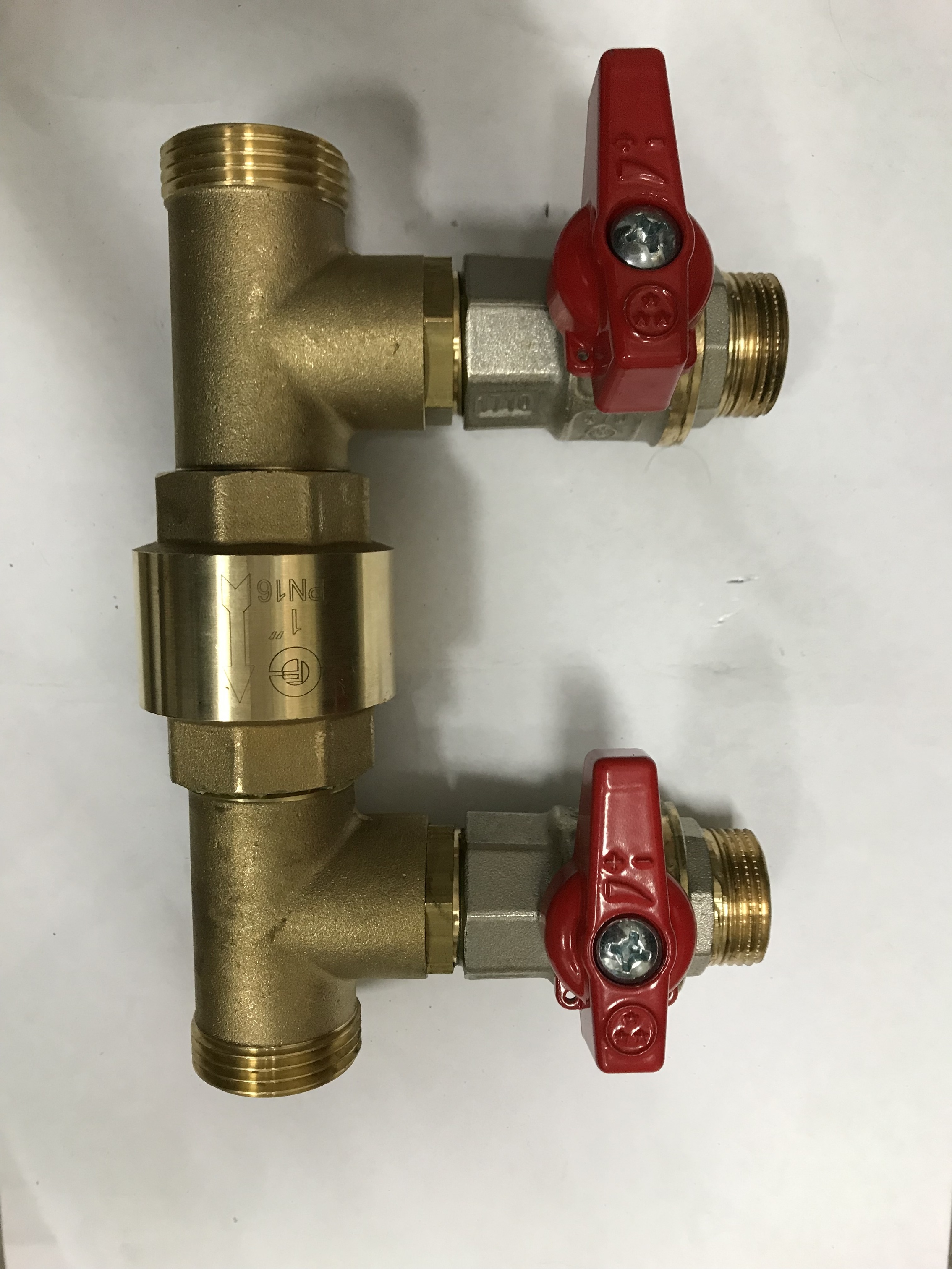

t.oswald schreef op woensdag 9 oktober 2019 @ 22:10:

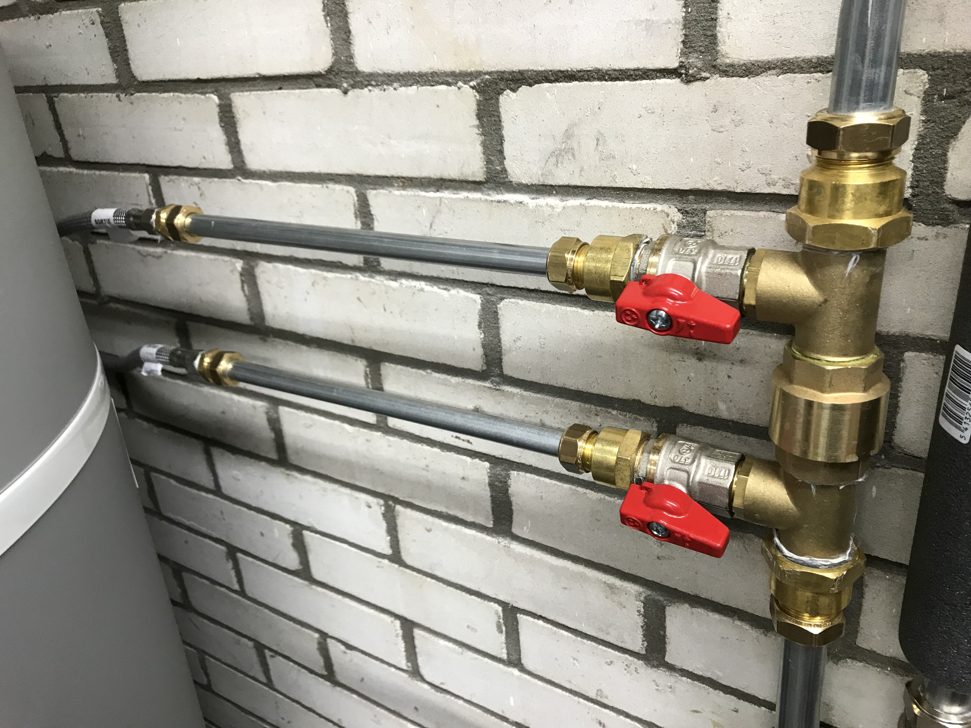

Zonder deur hoor ik hem wel, ongeveer 41dB op 2 meter. Zou bij mijn 100l volgens de handleiding 31dB moeten zijn.
Ik denk dat als je installateur @koevlaas2 zou zijn, hij in ieder geval geen risico meer neemt en ook de nieuwe eerst helemaal uit elkaar haalt en opnieuw in de Locktite zet voor hem te monteren.
Hij komt binnenkort langs, dus komt vast goed met dat dubbele t stuk.

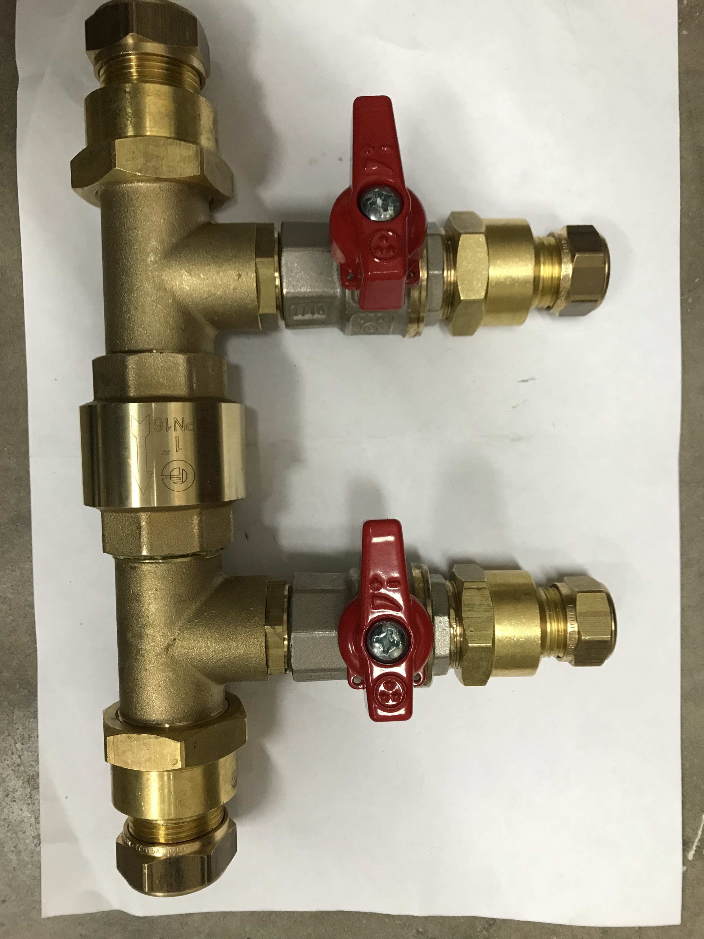

Laat dat laatste nou het geval zijn, de keerklepschakeling lekte bij jou wel wat meer dan bij Chris.

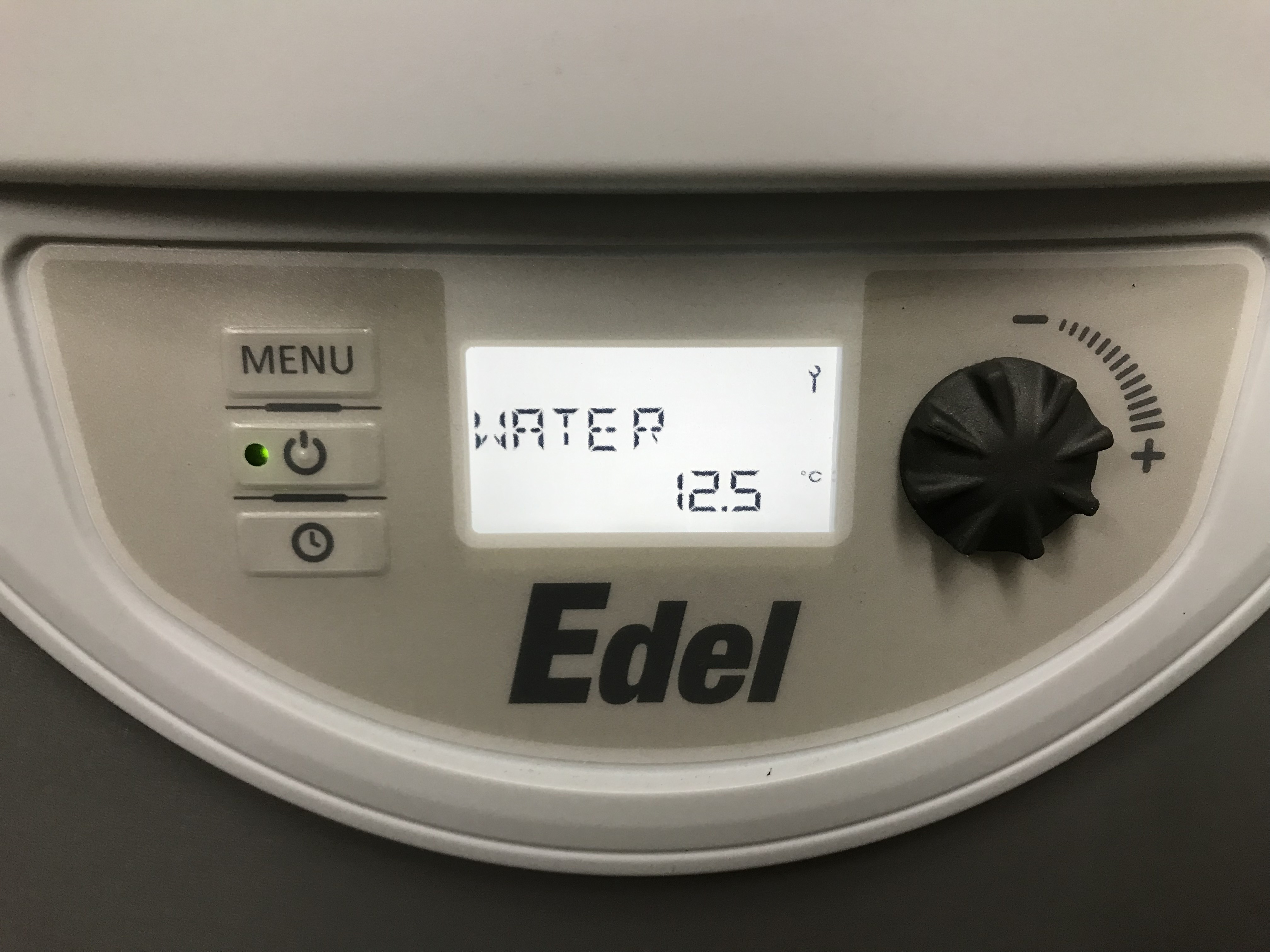

Heb nog eens de handleiding bestudeerd. Ik kan niet vinden dat de 100L in Eco mode maar tot 55 graden kan.
Waar heb je dat gevonden? Wel moet er voldoende tijd zijn om de 60 graden temperatuur te bereiken, dus om 22.00:beginnen is wel vervelend. Ik moet de vorstbeveiliging tijd aanpassen.

De handleiding klopt wat dit betreft niet helemaal.
Hoofdstuk 5.9.1.1 zegt 'if a cycle is interrupted by a period where backup is not allowed (electricity provider signal or programmed time period) it will relaunch during the next authorised' period'.
Hoofdstuk 5.5 geeft daarentegen aan dat de warmtepomp tot 60 graden kan verwarmen. Dit hoofdstuk hebben ze waarschijnlijk direct uit de 200 ltr versie handleiding geplakt.
Ik heb het uitgetest en boven de 55 graden gaat het apparaat automatisch over naar de backup Heater. Had logischer geweest dat de anti bacterial de instelling kon overrulen.

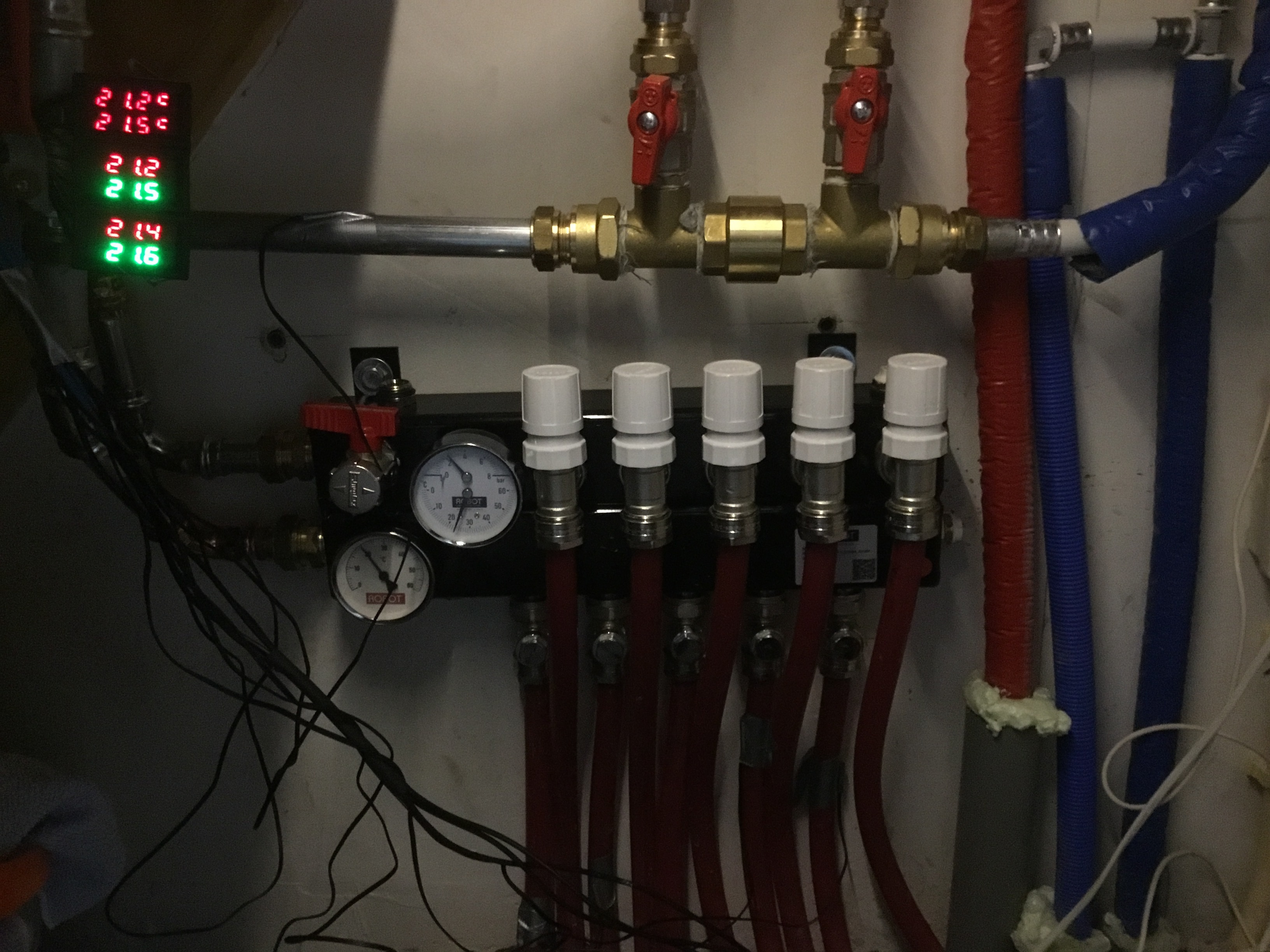

De sensor zit met een tyrepje vast die is zo los. Heb ik ook een tijdje gedaan. Verder gaat hij bij mij weleens op het element en dan gaat toevallig de wp aan om het huis te verwarmen en gaat het element weer uit. Hij checkt dus wel een soort van af en toe heb ik het idee.

martijnr17 schreef op zaterdag 19 oktober 2019 @ 16:44:
Zou de sensor er niet voor niets op geplaatst zijn? Ik bedoel te zeggen: er zal waarschijnlijk nog een nadeel zijn behalve dat de cop omlaag gaat als de Ta onder de 18 graden is.
  • martijnr17
  • Laatst online: 10:59
Chris499 schreef op zaterdag 19 oktober 2019 @ 18:00:
Condens die eventueel op je vloer en leidingen kan komen denk ik. Het was geen probleem hij draaide gewoon, de cop zal inderdaad iets lager worden.
In eerste instantie om condens te voorkomen, zoals gezegd.
Maar ook om schade te voorkomen als de doorstroming stokt (lucht, pomp kapot, filter verstopt). Als dat gebeurt is in twee minuten de warmtewisselaar kapot gevroren.

Heeft iemand met een Edel water een foto van de aansluiting op de verwarmingsleidingen? De aansluiting op de waterleidingen is mij duidelijk echter kan ik geen foto's vinden van de aansluiting op de verwarming.
  • Chris499
  • Laatst online: 18-10 11:09
Sideways schreef op zaterdag 19 oktober 2019 @ 22:31:
https://www.mupload.nl/img/u5h48cqnty.jpg
Afbeeldingslocatie: https://tweakers.net/ext/f/AOETOrIFDCyYJvOH2hf5AlOE/thumb.jpg
WH-MDC05H3E5, 5600 Wp zonnepanelen, 2 infrarood bad- en werkkamer, SWW Auer Edel water 100L, Daikin 2MXM50M9 airco met FTXM35N en FTXM20N
  • Sideways
  • Laatst online: 15-10 15:46
Dank u beiden, installatie is relatief simpel.
De ΔT voor de CV word ook groter dus een HR ketel kan efficiënter werken. Win - Win zolang je maar op de 18 graden retour temperatuur zit of mis ik nu iets?

Als je met hogere temperatuur stookt moet er een mengventiel op het dubbele t stuk, die verlaagd de temperatuur naar max 35 graden. De gewenste temperatuur van het cv water voor de wp is namelijk tussen de 18 en 35 graden.

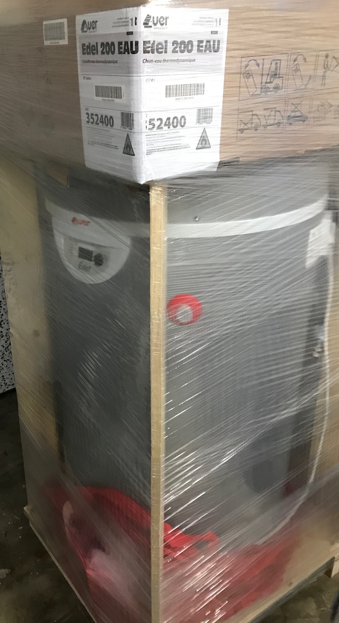

  • Derby
Van de mensen die de boiler gisteren ontvangen hebben. Staat er in de handleiding nog steeds dat de boiler liggend vervoert mag worden? De handleiding die in de startpost staat kan verouderd zijn.
[ Voor 1% gewijzigd door Derby op 24-10-2019 19:36 . Reden: Vraag duidelijk aangegeven ]
If liberty means anything at all it means the right to tell people what they do not want to hear - Eric Arthur Blair

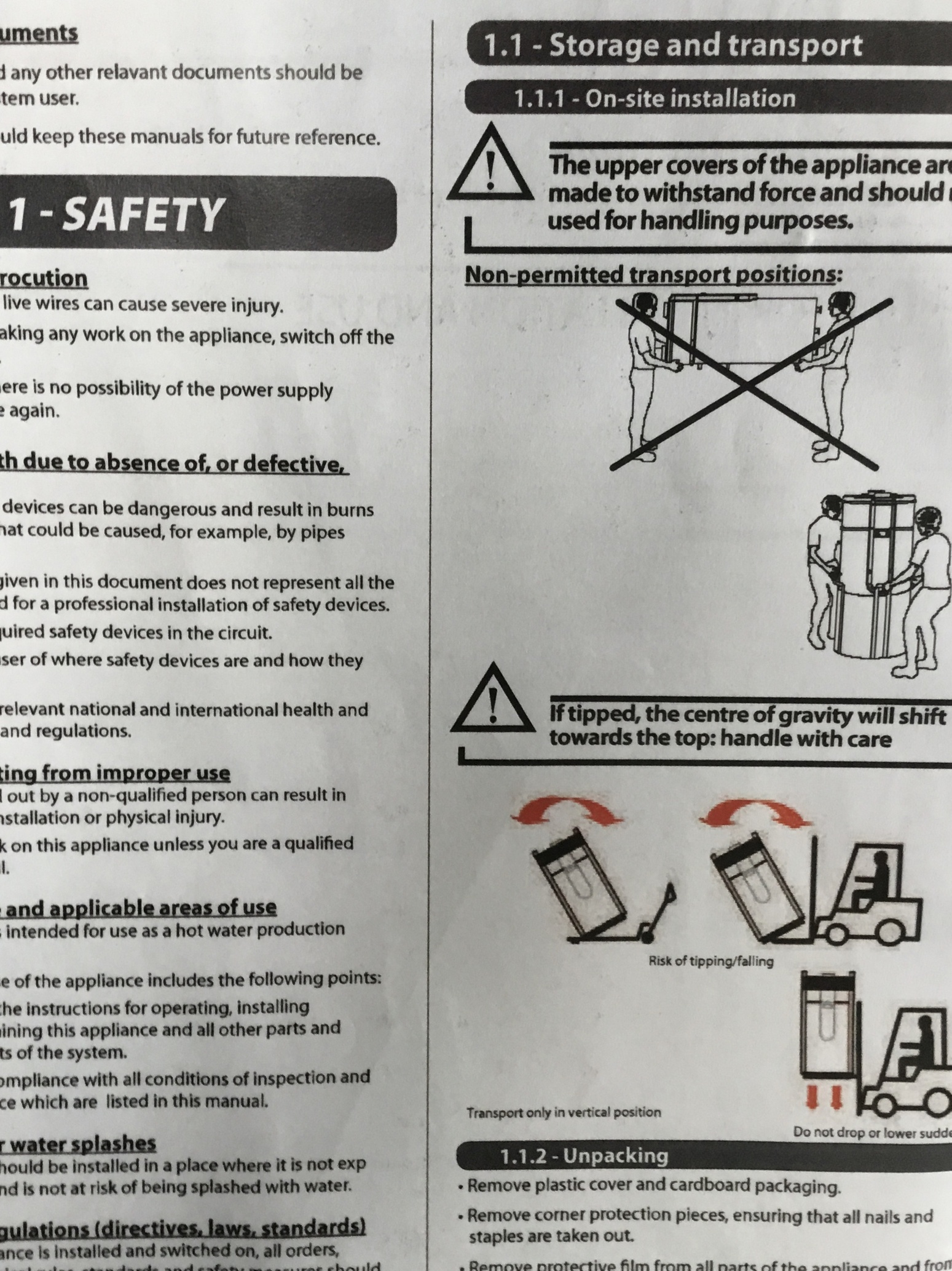

  • t.oswald
  • Laatst online: 29-03 20:12
Derby schreef op donderdag 24 oktober 2019 @ 17:36:
Voor de 100 en 150L Transport only in vertical position.
Afbeeldingslocatie: https://tweakers.net/ext/f/W3QT04Wv0AXHPjmSc7MNYKtK/thumb.jpg

  • Derby
De handleiding in de start post kan oud zijn. Vandaar mijn vraag over of de 200L nog steeds liggend vervoert mag worden.
[ Voor 22% gewijzigd door Derby op 24-10-2019 18:06 ]

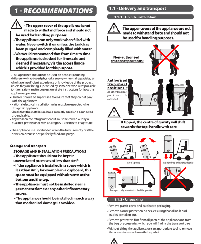

  • Chris499
Derby schreef op donderdag 24 oktober 2019 @ 18:03:
Er is mij verteld dat er een soort olie in de boiler zit en dat die er uit stroomt als je hem neer legt. Het apparaat mag dus nooit liggen.
  • Derby
Chris499 schreef op donderdag 24 oktober 2019 @ 19:14:
Er is mij persoonlijk verteld dat er een soort olie in de boilers zit en dat die er uit stroomt als je hem neer legt. Het apparaat mag dus nooit liggen.
Het warmtepomp gedeelte werkt als een koelkast (alleen is het principe omgekeerd) en die mag je liggend vervoeren maar mag je pas aanzetten als die 24u gestaan heeft.
Er bestaat namelijk een kans dat er vloeistof in de compressor zit. De compressor is niet gemaakt om vloeistof onder druk te zetten, alleen gas.
Allemaal heel goed verklaarbaar. En dat komt ook overeen met de informatie uit de handleiding uit de start post. Ik ben dus nu op zoek naar een handleiding uit een boiler van nu (modern).
Ik had gehoopt dat iemand die zijn boiler gisteren ontvangen had al de handleiding had uitgepakt.
[ Voor 0% gewijzigd door Derby op 24-10-2019 19:35 . Reden: Vraag duidelijk aangegeven ]
  • Chris499
Derby schreef op donderdag 24 oktober 2019 @ 19:19:
Als jij hem liggend wilt vervoeren, prima. Jij bent de eigenaar dus mag er mee doen wat je wilt :-). Wij hebben de boilers een maand geleden geleverd gekregen, is maar net wat je 'oud of nieuw' wilt noemen. Handleiding is dus ook een maand oud. Verkoper heeft mij expliciet verteld dat het apparaat niet mag liggen vanwege de olie achtige vloeistof.
Off topic:de Panasonic warmtepompen mogen ook alleen staand vervoert worden . Ik gok dat dit met alle warmtepompen zo is.
  • annespruit1980
  • Registratie: April 2017
  • Laatst online: 06-04 20:51
Tja, er zit een papier bij waarop staat dat hij niet liggend getild mag worden. Maar vervolgens een tekening waar hij dus liggend vervoerd wordt..... En een tekening waarop staat dat hij niet op het dak liggend van een auto vervoerd mag worden. Maar wel weer een tekening dat hij liggend in een vrachtwagen vervoerd mag worden.
Ik denk dat daar niet te zwaar aan getild moet worden...... ( grapje ).
Gewoon vervoeren, en dan iets van 24 uur laten staan.

Edel 200L Kratje
Gelukkig hoeft hij niet naar boven en kan hij braaf in de garage blijven staan.
Vanochtend al het fitwerk uitzoeken en halen, gaten boren in de vloer (tap leidingwerk kruipruimte) en dan kan het aansluitfeest beginnen.
CV aansluiting doe ik voorlopig op de retour van de vloerverwarming verdeler, middels de bijgeleverde "Water deversion device".
Boiler staat op zijn plek, gaten in de betonvloer gemaakt, eerste stuk leidingwerk gedaan.
De WAF wil graag zo kort mogelijk zonder water (logisch) dus ik ben zo veel mogelijk aan het aanleggen zonder de warm en koud leiding te hoeven onderbreken. Gelukkig zijn die 2 t stukken in een onmogelijk bereikbare plek in de kruipruimte... maar we houden van een uitdaging!
Tegelijk daarmee moet de Gas CV ketel er ook af natuurlijk.
Eerst maar eens de Boiler op het CV circuit gaan aansluiten.
Work in progress
It works!
Morgen meer info, nu eerst mijn spieren weer wat gangbaar maken na al het tijgeren in de kruipruimte.

Los? Of gemonteerd?
Gemonteerd:
Flex-uit-edel
Flex-naar-water-deversion
Voor het SWW heb ik 3/4 DN20 gebruikt (Hornbach). Vergeet geen ring te gebruiken voor de afdichting aan de Boiler kant :X (die zit er niet bij en er is niets conisch aan).....
Aan de warmtepompboiler (cv deel) zit flex met 3/8 aansluiting. Die breng ik naar knel 15 om vervolgens op het water deversion device te worden aangesloten.
Water deversion device heeft 2x 3/4 aansluiting en 2x 1” aansluiting.
Plaatje:
Water-deversion-kaal
Met verloopjes:
Naar 15 knel voor boiler warmtepomp en 22mm knel voor CV circuit.
Water-deversion-verlopen

De boiler staat standaard op 55 graden ingesteld (temp in onderste deel tank) en mag verwarmen wanneer hij wilt maar alleen met de warmtepomp. Je kan er uiteraard een weekprogramma inzetten waarbij je kan aangeven of hij niet mag verwarmen (anti-vries stand), ECO (alleen warmtepomp) of Comfort (warmtepomp én indien nodig (tot 43graden opwarmen) met het elektrische element). Verdeelt in maximaal 7 tijdblokken per dag.
Het lijkt erop dat als het weekprogramma het toelaat (of als je geen week programma hebt ingesteld) de boiler gaat verwarmen als de temperatuur in de tank 5 graden lager is dan gewenst.
De boiler heb ik nu een kleine week op weekprogramma staan (alleen 's nachts 01:00 - 06:00 opwarmen in ECO mode). En ik denk dat ik dat weekprogramma niet ga blijven gebruiken. Gedurende de dag loopt de temperatuur soms aardig terug (minder dan 37 graden) door 2 (langere) douchebeurten 's ochtends en het stilstand verlies de rest van de dag. Die lagere temperatuur is uiteraard niet handig als je dan toch 's avonds nog even wilt douchen ;)
Wellicht als salderen ooit verdwijnt en/of ik hem via het PV contact op mijn omvormer (SE) kan aansluiten ik hier dan weer naar zal kijken.
De warmtepomp in de boiler gebruikt tijdens een run tussen de 200 en 350watt, aan het einde meer dan aan het begin van de run.
Het verschil tussen de aanvoer en de retour op de CV installatie is 1 a 2 graden.
Op de lucht/water warmtepomp geeft dit ongeveer een verlaging van de retour van 1 graden (op de 24 - 29 graden). Hierdoor gaat uiteraard de warmtepomp wat harder draaien.
Bij een hogere TA op de L/W geeft dit een groter effect dan bij een lage (nacht-verlagings) TA.
100 tot 180watt aan verschil meet ik tijdens een run. Waarbij er ook word terug gezakt naar "normale" verbruik, door de bufferende werking van de vloer (en vijver).
Ik vind het lastig om hier al echte harde cijfers over te geven, ben nog zoekende naar een zuivere meting.
Daarnaast is dit niet het gehele jaar aan de orde, de helft van het jaar hoop ik met alleen restwarmte van de vloer (en vijver) de warmtepompboiler te voorzien van warm genoeg CV water.
