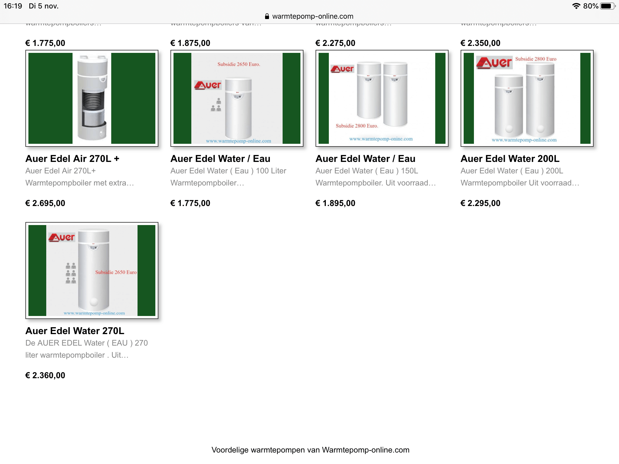

knarf_st schreef op dinsdag 5 november 2019 @ 14:19:
Kwam op de https://www.auer.fr/en/home/ website de advies prijslijst tegen. Had deze zelf nog nooit gezien. De prijzen voor de Auer Edel eau zijn:
Voor de gehele prijslijst/folder, jammer genoeg alleen in het Frans, zie hier: https://www.auer.fr/wp-co...AUER_2019-5000056-BD2.pdf
En in Nederland
Afbeeldingslocatie: https://tweakers.net/ext/f/Qgg0okHKTiVsxAtuRiPkXcpa/thumb.png
