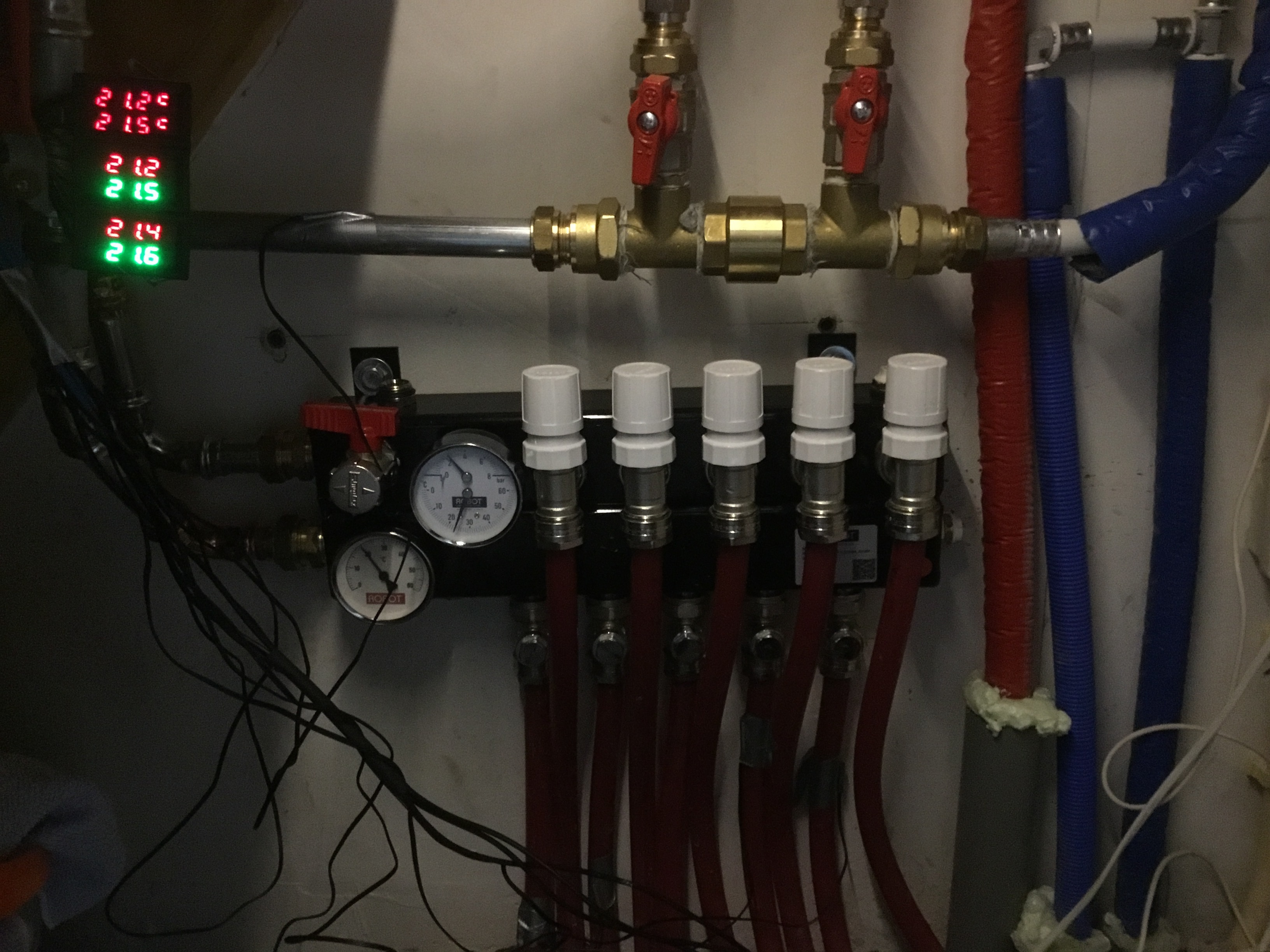

Ik heb dit forum met veel interesse nagelezen. De knoop doorgehakt en een auer edel eau 200 liter besteld.
Deze heb ik afgelopen week geïnstalleerd. Ik moest een sanitair expansievat plaatsen om het druppelen van het expansieventiel te voorkomen. Geen problemen met installatie gehad. Tips van de leverancier: de splitpennen en de kunststof ringen van de compressor verwijderen en de vloerverwarmingspomp door te laten draaien. Ik heb een relais geplaats, de spoel aangesloten op pen 10N en 11B (bruin en witte draad) en het contact stuurt dan de vloerverwarmingspomp. Deze draait alleen als de warmtepomp verwarmt. (natuurlijk ook als de warmtepomp LG draait voor verwarming). De eerste run duurde ruim 6 uur (alleen warmtepomp bedrijf) De retour temperatuur van de vloerverwarming liep misschien 1 graad terug van 22 naar 21 graden. Vloer oppervlak is ongeveer 60 vierkante meter en buizen liggen 15 cm van elkaar.
Nu de subsidie noch even aanvragen. Nog wat foto's ter verduidelijking.
https://gifyu.com/image/vcRC
https://gifyu.com/image/vcRj
https://gifyu.com/image/vcR0

Ziet er goed uit Jan. Ik ben wel benieuwd naar je schema hoe je het relais schakelt. Dat ga ik in de zomer ook nodig hebben (om te koelen met jaga dbe's)

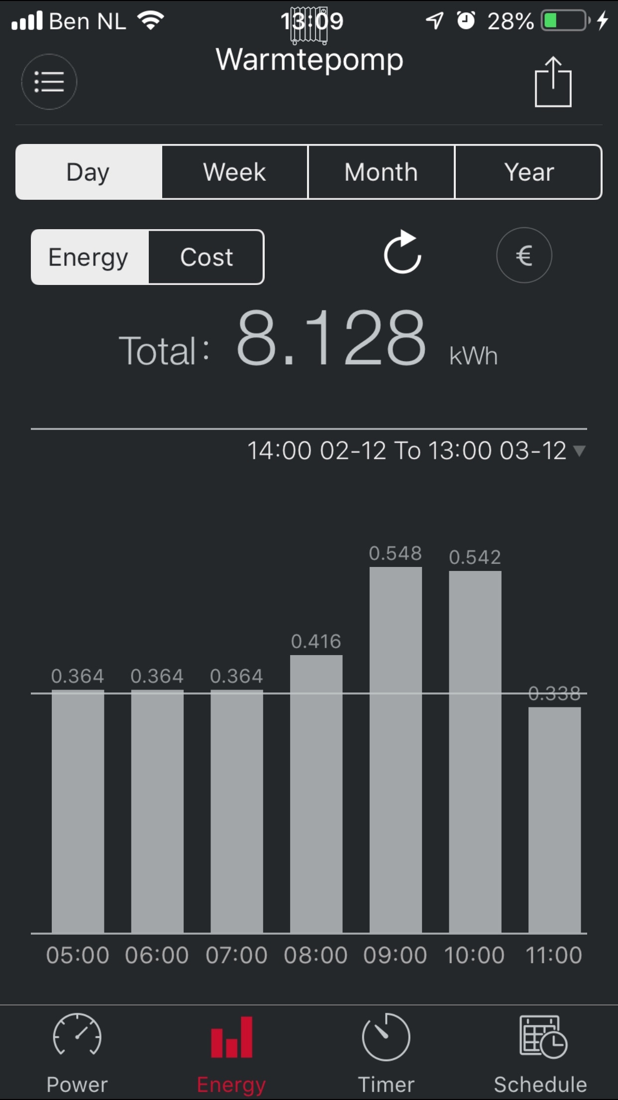

  • t.oswald
  • Laatst online: 29-03 20:12
Chris499 schreef op dinsdag 3 december 2019 @ 12:51:
Mij is het ook opgevallen dat mijn WP behoorlijk meer verbruikt als de Auer aan het draaien is. Vanmorgen ging die van 42 Hz (Auer aan) naar 31 Hz (Auer uit). Ook nog 2 defrosts in de ochtend, hoewel ik in de nacht geen 1 defrost heb gehad toen de Auer uit stond.
Hoe hoger de Tr, hoe korter de Auer hoeft te draaien? Het vebruik van de Auer lijkt namelijk gelijk te blijven +/- 250W.
De relatie met de defrosts zou ik niet direct willen leggen. Ik begreep dat het in delen van Nederland vanmorgen nogal mistig was en dan is het snel raak. Hier in ZH geen mist en geen defrosts.
Ik meet het verbruik van Wp en WPB over het stopcontact. De WPB zit op ongeveer 285W per uur draaitijd. Zie het plaatje voor het verbruik van de Wp.
Afbeeldingslocatie: https://tweakers.net/ext/f/ttMIbQNaClyc5H0rIEFBAjiI/thumb.jpg
[ Voor 16% gewijzigd door t.oswald op 03-12-2019 13:11 ]
WH-MDC05H3E5, 5600 Wp zonnepanelen, 2 infrarood bad- en werkkamer, SWW Auer Edel water 100L, Daikin 2MXM50M9 airco met FTXM35N en FTXM20N

Verbruik 8-11 tot 8-12:
Boiler 1: 33.97 kWh
Boiler 2: 32.65 kWh
Totaal: 66.62 kWh
66.62 * € 0,231(kWh prijs) = € 15,40
Dit is exclusief extra verbruik warmtepomp.
Voorheen gebruikte we ongeveer 1 kuub gas per dag aan sww. 30 (dagen) * € 0,78 (prijs kuub gas) = € 23,40.
Wie zei er ook alweer dat een wpb next best thing na een cv ketel voor sww is? :w
