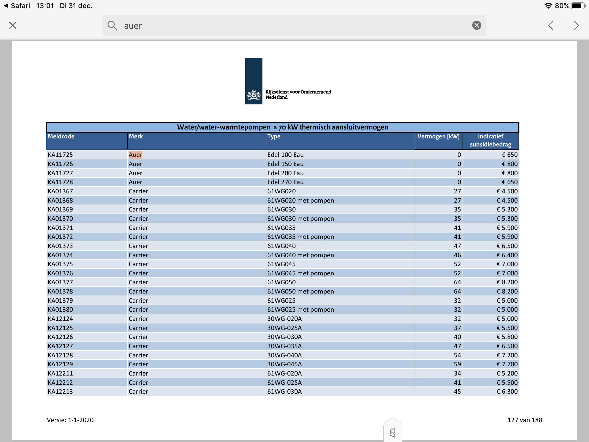

reneeke1970 schreef op maandag 23 december 2019 @ 16:13:
Daar staan nullen, wat dus niet klopt.....
Volgens mij rekent de RVO het vermogen exclusief back-up element.
Voor de 200/270 liter versie geldt een vermogen van 1700W inclusief back-up element.
Daarnaast:
Uitgangspunten van de ISDE zijn dat de subsidiehoogte tussen circa 20% en 30% van de investeringskosten bedraagt en de maximale steunintensiteit uit de algemene groepsvrijstellingsverordening2 niet wordt overschreden.
Alle reden om aan te nemen dat je vanaf 1-1-2020 slechts 500 euro subsidie ontvangt

De subsidie op dit soort wpb's klopte natuurlijk van geen kant, dat leek gebaseerd te zijn op grondwater wp's met een veel hogere capaciteit voor ruimte verwarming.
Een duik naar €500 is wel weer erg rigoureus 8)7

Speedy-Andre schreef op maandag 23 december 2019 @ 16:50:
Ik zal dat in mijn wpb topic ook maar aangeven O-)
Ik lees nog steeds dat water water van 1 tot 10 kW gewoon 2500 euro blijft. Zou niet te snel gaan typen.....

reneeke1970 schreef op maandag 23 december 2019 @ 17:01:
De huidige lijst is van 5 december, ik hou het even in de gaten.
Wel kan er verandering in komen omdat ik lees dat de subsidie tot 30% van de aankoopprijs hoort te zijn.
En je leest ook dat WPB’s in de lijst allemaal op 0 kW staan.... ik wens je veel sterkte toe bij het aanvechten daarvan. Duidelijk is dat er iemand wakker is geworden. De motivering van de wijziging is exact dat waar we ons op dit forum al zolang over verbazen.

buiter schreef op maandag 23 december 2019 @ 16:30:
Daarnaast:
Precies, thermisch 1.7 dus valt het onder de onderstaande tekst van het rvo.
2.3 Wijziging subsidiebedrag warmtepompen van < 1 kW ten behoeve van verwarming van tapwater
Via onderhavige wijzigingsregeling wordt de hoogte en berekening van het subsidiebedrag voor verwarmingstoestellen met warmtepomp in artikel 4.5.8 aangepast. In de ISDE zijn forfaitaire bedragen opgenomen op basis waarvan de hoogte van het subsidiebedrag voor de desbetreffende productie-installatie bepaald wordt. Deze bedragen zijn afhankelijk van technische parameters, zoals bij warmtepompen het thermisch vermogen van de installatie. Uitgangspunten van de ISDE zijn dat de subsidiehoogte tussen circa 20% en 30% van de investeringskosten bedraagt en de maximale steunintensiteit uit de algemene groepsvrijstellingsverordening2 niet wordt overschreden.
Uit een analyse van de marktprijzen in de ontvangen subsidieaanvragen uit 2019 is gebleken dat het subsidiebedrag voor warmtepompen die in de praktijk uitsluitend bedoeld zijn voor het bereiden van warm tapwater niet aansluit bij bovengenoemde uitgangspunten van de ISDE. Daarnaast bestaat in bepaalde gevallen de kans dat de maximale steunintensiteit die geldt op grond van de algemene groepsvrijstellingsverordening, wordt overschreden. In de praktijk gaat het dan om warmtepompen met een thermisch vermogen tot 1 kW. Om het subsidiebedrag voor deze groep in lijn te brengen met bovengenoemde uitganspunten wordt het bedrag voor zowel de lucht-waterwarmtepomp als de grond-waterwarmtepomp met een thermisch vermogen tot 1 kW vastgesteld op € 500.
Voor warmtepompen met een hoger thermisch vermogen is er geen aanleiding om de subsidiebedragen te wijzigen.

reneeke1970 schreef op maandag 23 december 2019 @ 17:23:
Laat ik voorop stellen dat ik hoop dat het bedrag hetzelfde blijft.
Maar het is een feit dat het subsidie bedrag voor de Auer Edel Eau HOGER is dan de aanschafwaarde.
En dat lijkt me toch onwenselijk?
https://www.auer.fr/en/pr...-heater/#caracteristiques
Back-up heater: 1200 Watt
Max heating capacity: 1700 Watt
Dus die 1700 Watt is inclusief back-up heater welke de RVO niet meerekent bij de capaciteitsbepaling.
Vandaar dat de Auer op 0kW staat.
Het is maar een denkwijze.

buiter schreef op maandag 23 december 2019 @ 18:25:
Welke WP zou anders <1kW vallen?
80 liter boiler en sommige 100 liter. Maar de grotere maten zijn allemaal 1.5 tot 2.5 kW, ook wel logisch anders duurt twee dagen voor ze warm zijn.
Vraag even hier wat het opgenomen vermogen is van de auer ,doe dit maal cop 3 a4 en je kunt het thermisch vermogen gokken.
Ennuh ik heb drie apparaten in huis staan met meer subsidie dan aanschafprijs. Maar niet veel mensen importeren, meeste doen flink lappen via aannemer, dat moet je niet vergeten
Dat hoeft niet te kloppen.
Max heating capacity kan 1700 zijn en dat kan betekenen 500 van de WP bij een COP 1 en 1200 van de back-upheater.
Maar doe je die 500W x de COP van 4,38 kom je veel hoger uit (2190W).
Misschien is de boiler wel beperkt op 1700W met alleen de WP omwege een maximale afgifte van hun warmtewisselaar systeem.
Nog een methode is de opwarmtijd berekenen
De back-up heater is overal 1200W volgens de specs. Dat is fijn.
De eau 200 doet er 6h13 (ik gok 13 minuten) over om 195 liter op te warmen.
Er staat wederom niet bij vanaf welke temperatuur, maar ik gok 15 naar die 54.76 (=55).
Q=mCdT=195*4186*(55-15)=32.650.800‬ Joule.
tijd omgerekend: (6*60+13))*60) = 22.380 seconden
P=E/t=30.306.640 / 22.380 = 1.458W = 1,45Kw
1450/4,38 = 330 W opgenomen vermogen
1450/500= 2,9 COP. Lijkt mij reëel.
Ook fijn dat er 2 sets aan data zijn:
https://warmtepompboilers...del-brochure-2017-ACR.pdf
genoeg verschillen te vinden...
Ik hoop iig dat er een subsidie op deze pompen blijft bestaan (weliswaar niet meer dan aanschaf maar goed).
Volgens mijn berekeningen komt er nog gewoon subsidie op.
Behalve de stelregel van 20-30% van aanschaf.
*Edit: rekenfoutje

reneeke1970 schreef op maandag 23 december 2019 @ 18:46:
We gaan het zien of het subsidiebedrag niet wijzigt
En op welk apparaat kun je (as we speak) meer subsidie ontvangen dan de aanschafwaarde?
De subsidiebedragen zijn de laatste jaren namelijk alleen maar aangescherpt/afgenomen.
alaintje schreef op maandag 23 december 2019 @ 23:21:
*Edit: rekenfoutje
Die verschillende specs was ik ook al tegengekomen.
Wederom, we gaan het zien in 2020.
Volgens mij is het de maximaal opgenomen vermogen. 1200 watt backup heater + 500 watt warmtepomp compressor. De omschrijving is een beetje wonderlijk.
  • Murkmans
  • Registratie: April 2018
  • Laatst online: 26-10 23:22
Ep Woody schreef op dinsdag 24 december 2019 @ 13:25:
Officieel dient uit te gaan van rendement x opgenomen vermogen. Het rendement gaat uit van gelijke omstandigheden.
Voor de Auer Edel 150 zie je bijvoorbeeld een efficiëntie van 123%.
Warmtepompen gebruiken elektriciteit en Europees is gesteld dat elektriciteit een rendement heeft van 40 procent (rest is restwarmte). https://www.warmtepomp-info.nl/warmtepomp/erp-label-product/
In dit geval dient dus gerekend te worden met een cop van 123% x 40%=3,08.
3,08* opgenomen vermogen warmtepomp excl. Bij verwarming (400watt)= 1,2kwh thermisch vermogen.

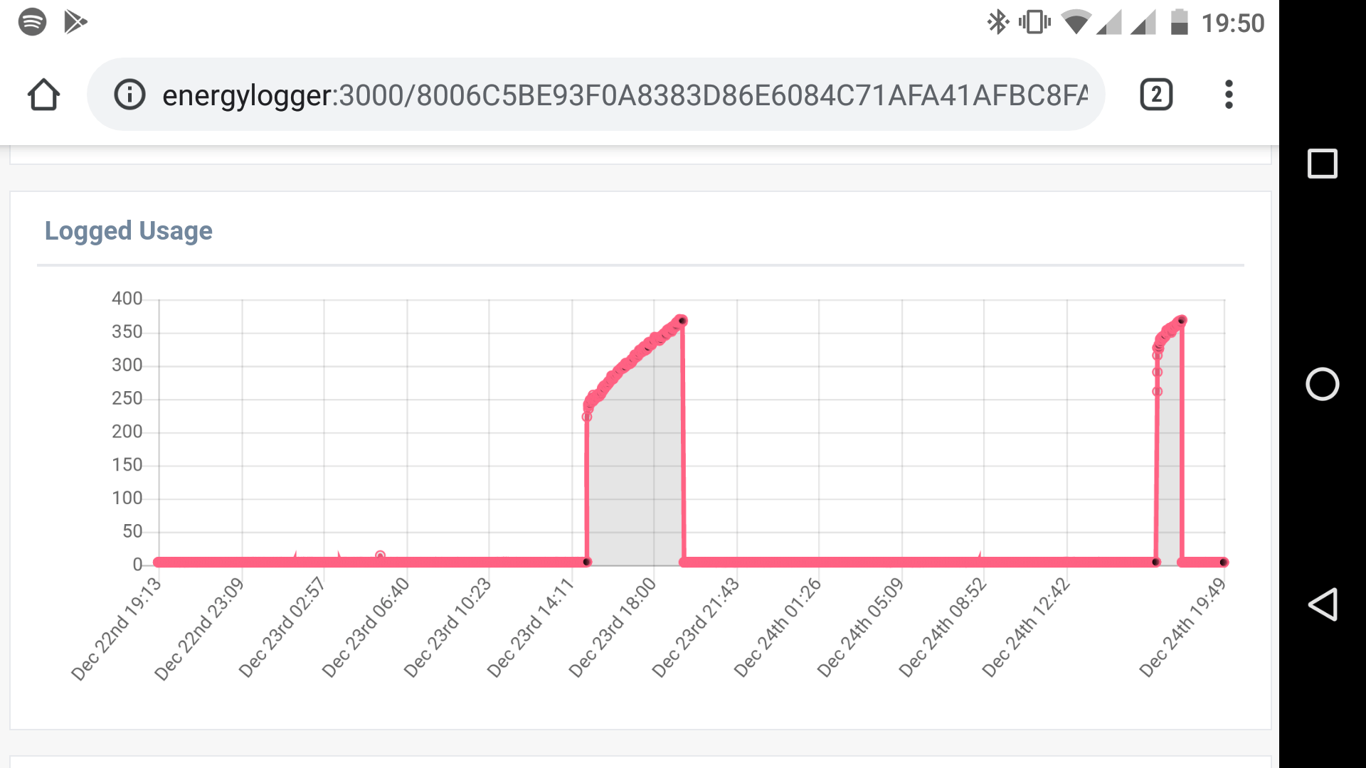

Het verbruik wisselt afhankelijk van de temperatuur van het vat en neemt dus toe naar het einde.
Verbruik Edel Eau
Eerste run na 2x douchen + een bad, tweede run na 1x douchen.

2 tot 2.5 uur is de minimale tijd dat hij draait.
Apparaat gaat pas verwarmen als de temperatuur van het water onder de 5 graden van de gewenste temperatuur is.
Stel:
50 graden is de gewenste temperatuur.l
De temperaruur komt op 45 graden en het apparaat begint te verwarmen.
Het apparaat doet er dan zo een 2 a 2.5 uur over om weer tot 50 graden te komen. Dit geldt overigens voor het 150 ltr vat. De grotere vaten is misschien anders. Daar is de wp capaciteit dacht ik iets groter.
In de praktijk draaien ze 3 tot 6 uur per dag.

Hij gaat bij mij ongeveer 2 uur per dag aan
Afbeeldingslocatie: https://i.imgur.com/8eOw7Xs.png

Wel tussen de 400 en 450 Watt. Dat is ongeveer 2 keer zo veel vermogen als de Auer. Hoeveel liter sww per dag verbruik je ongeveer? Als je dat weet dan kun je een schatting maken door te vergelijken.

Budget subsidie warmtepomp was in de laatste week van november 2019 op. Ik heb 24 november aanvraag ingediend, nog niets gehoord. Wordt dus spannend. Anders in jan opnieuw indienen en hopen dat dit onder dezelfde voorwaarden gaat (€2800) of wordt het €500 ?
  • Jim423
  • Laatst online: 23:02
Het is een beetje vaag met die 1kW (alles voor tapwater is op 0kW gezet), maar ik denk €500.
Die overgangsregeling is puur dat je hem volgend jaar nog een keer mag indienen/proberen maar eigenlijk zou je pech hebben. (Net zoals nieuwbouw).

@Derby Dat gebeurd er dus wel, dat is de overgangsregeling.
Echter is nergens gespecificeerd welke prijslijst ze gaan pakken voor de hernieuwde aanvragen in 2020.
Je hebt best kans dat ze voor de pellets ook een nieuwe prijslijst maken voor 2020, plaatsing/afwijzing moet dan wel in 2019 hebben plaatsgevonden natuurlijk :)
Deze regeling treedt in werking met ingang van 1 januari 2020, met uitzondering van de onderdelen A, B en E van artikel I, die in werking treden met ingang van 1 juli 2020 en onderdeel F van artikel I, dat in werking treedt met ingang van 1 januari 2021.
Helaas is de €500 Artikel I onderdeel C. Zal dus een 50/50 kans worden denk ik :P

Maar we hebben altijd nog: @reneeke1970
Die is van mening dat de warmtepomp meer dan 1kW is (wat volgens mij technisch ook klopt)
Dus op basis daarvan zouden we ons geen zorgen hoeven maken!

Uitgezonderd zijn de tapwatertoestellen dus WPB's. Daarom staan ze ook allemaal op 0kW.
Ik denk als je een afwijzing hebt op basis van budget dat je nog wel van de oude voorwaarden misschien gebruik mag maken. Als je hem voor de eerste keer aanvraagt in 2020 (plaatsing 2019) dan wordt het tricky :9

Lees de titel en de laatste drie regels. En dan moet jij mij eens uitleggen waar jou uitzondering staat van wpb?

  • t.oswald
  • Laatst online: 29-03 20:12
Lijst voor 2020 staat online
https://www.rvo.nl/sites/...rmtepompen%201-1-2020.pdf
Afbeeldingslocatie: https://tweakers.net/ext/f/xTtokjGyG89WftMWOlO06fnw/thumb.png

  • Proton_
  • Laatst online: 25-11 14:26
Proton_
Team Welles
Volgens de RVO wordt de subsidie €650 voor de 100 en 270 liter en €800 voor 150 en 200 liter.
https://www.rvo.nl/sites/...rmtepompen%201-1-2020.pdf pagina 127, meldcode KA11725 en verder.

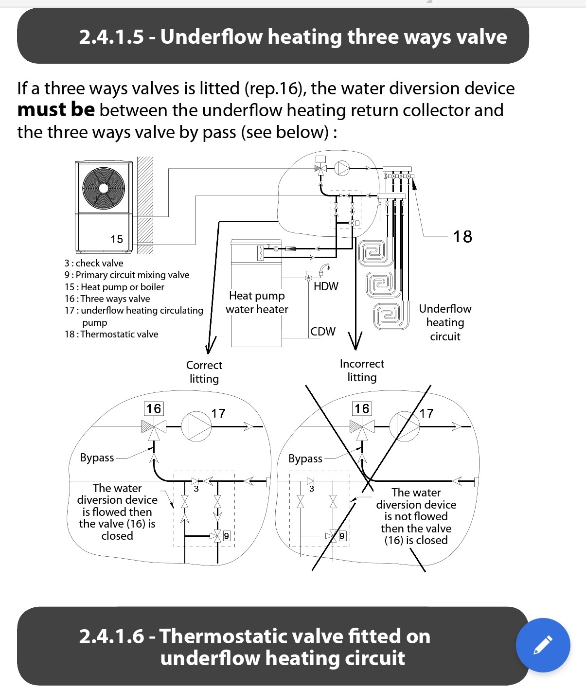

Hallo,
Ik heb het idee dat mijn auer edel eau 200 niet opgewarmd wordt door de warmtepomp, maar alleen door de elektrische weerstand die erin zit. Als ik in het installateursmenu ga kijken onder het kopje counters (tellers), zie ik ook dat nummer 1, het aantal aan/uit schakelen van de pomp, op 1 staat. Dit zou moeten betekenen dat deze maar 1 keer geschakeld heeft sinds dat hij zou moeten draaien (2 maanden). Het aantal keer aan uit schakelen van nummer 2, de elektrische weerstand, staat op 86. Ook het aantal bedrijfsuren van de pomp, nummer 4, staat op 0. Dit zou betekenen dat de pomp nog geen uur heeft gedraaid. Het is ook zo dat ik de pomp zelf niet hoor draaien of pruttelen. Ik heb van alles geprobeerd met de instellingen, maar ik kom er niet uit. Weet iemand hier raad mee?
Groetjes Wouter
  • hesselbeertje
  • Laatst online: 20:51
Het draaien van de pomp kan je niet ontgaan. Hij heeft dus echt niet gedraaid de laatste maanden.
Staat de boiler niet toevallig op 'Electric Mode' ?

En @Verwijderd als het dat niet is, moet je wel meer info geven over hoe de Auer geïnstalleerd is.
WH-MDC05H3E5, 5600 Wp zonnepanelen, 2 infrarood bad- en werkkamer, SWW Auer Edel water 100L, Daikin 2MXM50M9 airco met FTXM35N en FTXM20N
hesselbeertje schreef op donderdag 9 januari 2020 @ 15:18:
Hij heeft een tijd op Electric Mode gestaan, wat zo door de installateur is ingesteld. Echter, ik kwam er later pas achter dat dit de pomp buiten beschouwing laat. Maar nu sinds een dag is hij hier vanaf, en nog steeds hoor ik de pomp niet draaien. Het water stroomt wel vanaf de vloerverwarmingsverdeler naar de warmtewisselaar van de warmtepomp. De pomp van de verdeler draait continu en de thermostaatkraan van de vloerverwarming staat volledig open. Hiervan weet ik dat dit correct is aangesloten. De vvw temperatuur is 26 graden op dit moment en het tapwater is gezakt van de ingestelde 55 naar 52 in 1 dag tijd.
  • hesselbeertje
Dan zal is straks wel een keer aan gaan slaan. Hij gaat pas aan als de watertemperatuur 5 graden onder de ingestelde waarde zakt.
Lekkere installateur trouwens, die hem zonder het jou te vertellen op Electric Mode zet...
  • t.oswald
Verwijderd schreef op donderdag 9 januari 2020 @ 16:11:
Hij heeft een tijd op Electric Mode gestaan, wat zo door de installateur is ingesteld. Echter, ik kwam er later pas achter dat dit de pomp buiten beschouwing laat. Maar nu sinds een dag is hij hier vanaf, en nog steeds hoor ik de pomp niet draaien. Het water stroomt wel vanaf de vloerverwarmingsverdeler naar de warmtewisselaar van de warmtepomp. De pomp van de verdeler draait continu en de thermostaatkraan van de vloerverwarming staat volledig open. Hiervan weet ik dat dit correct is aangesloten. De vvw temperatuur is 26 graden op dit moment en het tapwater is gezakt van de ingestelde 55 naar 50 in 1 dag tijd.

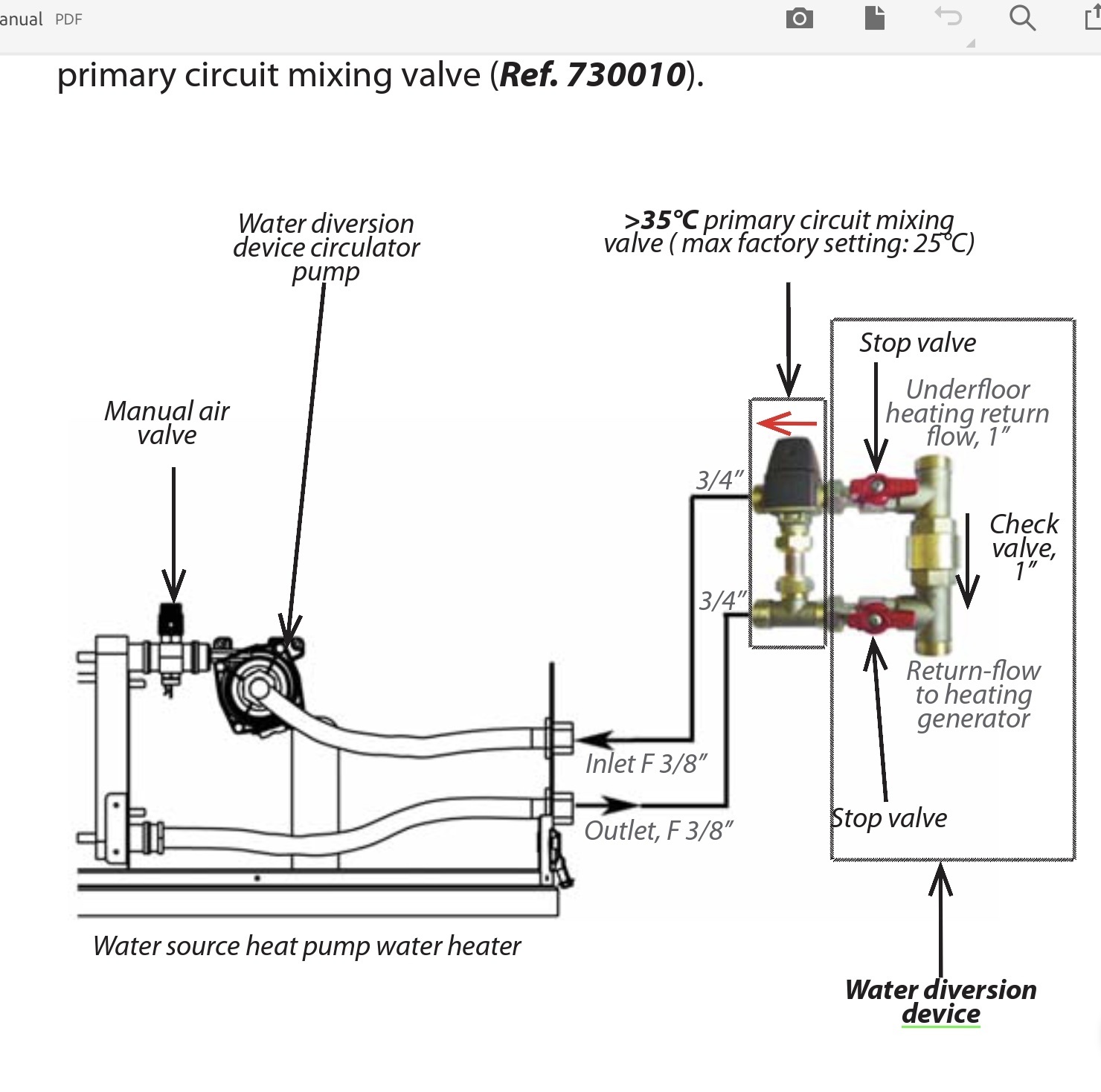

Maar waar zit het water deversion device dan in het systeem?
t.oswald schreef op donderdag 9 januari 2020 @ 16:57:
Deze zit tussen de retour van de verdeler en de retour van de ketel. Hier zitten ook de twee slangen van de warmtepomp op aangesloten.
  • Murkmans
Verwijderd schreef op donderdag 9 januari 2020 @ 17:12:
Heb je een verdeler met pomp?
Dan circuleert je water alleen maar tussen de aanvoer en retourleiding van de ketel. Dan dien je de pomp op de verdeler altijd aan te hebben als de Auer Edel ook draait.
Heb je geen pomp op de verdeler? Dan zou het gewoon moeten werken. Maar sluit de 3wegklep in je CV ketel naar sww bereiding in standby fase (veel Nefit en bosch toestellen doen dit) Dan dien je een bypass (avdo) te maken tussen retour en aanvoer, die open gaat als de Auer Edel aan is. Hierdoor zorg je dat je altijd stroming hebt. Zie
https://tweakimg.net/g/fo...38JrNrlJcFvrZ3%2Ffull.png
Ik snap nu dat je met een CV werkt. De vvw temp is 28, maar wat is de temperatuur in de retour? Ik begrijp dat je een openverdeler hebt, dus dan is de temperatuur in de retour wellicht te hoog. Weet niet op welke temp je CV draait. Die temperatuur mag niet hoger dan 35 graden zijn, anders moet er nog een klep tussen.
Afbeeldingslocatie: https://tweakers.net/ext/f/VILK46iTgqJXw3ZDY4pI1iDY/thumb.jpg

Proton_ schreef op donderdag 9 januari 2020 @ 18:47:
Je kunt tijdens de run in het installatiemenu de diverse temperaturen monitoren.
Het gaat er namelijk om wat de boiler meet, aan de meting van de verdeler heeft hij geen boodschap :)
Of heb je de genoemde temperaturen al daarvandaan?
Je noemt ook dat de pomp niet draait maar ook dat er wel water stroomt. Bedoel je dan dat de pomp wel, en de compressor niet draait?

Murkmans schreef op donderdag 9 januari 2020 @ 18:18:
Afbeeldingslocatie: https://tweakers.net/ext/f/4WA8lGEbGUuFmnKrksedTGDW/thumb.jpg
@Verwijderd het hele plaatje

@Verwijderd ok, duidelijk.
Er zit ook een klein waterpompje naast de compressor, die gaat twee minuten voor de compressor aan.
Aan de watertemperatuur lijkt het dus niet te liggen.
Wellicht een verkeerd klokprogramma?
