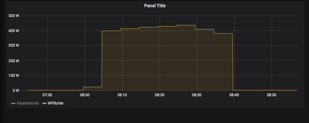

Wonderlijk verbruik Auer Edel
Ik zag vanmorgen een bijzonder verloop qua verbruik van de Auer, tegelijkertijd had de warmtepomp een defrost waarna de watertemperatuur daalde. Nu vraag ik me af, wat is de optimale temperatuur om de boiler op te laten draaien. Ik heb mijn mengventiel nu op ongeveer 30 graden staan, maar als ik dit zie lijkt het zinvol om de temperatuur te verlagen zodat deze op een lagere temperatuur werkt.

Ja ik lees dat heel veel mensen er een megventiel tussen hebben, ik heb hem gewoon direct op de vloerverwarming aangesloten als een groep. Wel een automatisch afsluiter die pas open gaat als de pomp aan gaat zodat er geen flow doorheen gaat als het niet nodig is. In de handleiding heb ik gelezen dat als het water tussen de 20 en 60 graden ofzo is dat een menger niet perse nodig is. Mijn cv water komt niet boven de 40 en heb nog geen problemen gehad.
Update: heb nog even de handleiding erbij gepakt.
Hoofdstuk 2.3.1 indien vloerverwarming water warmer dan 35 graden moet je een mixing valve monteren. Maar hoofstuk 3 zeggen ze dat de wpb blijft werken zolang het water tussen de 18 en 60 graden is en daarbuiten gaat het electrische element aan.
[ Voor 24% gewijzigd door martijnr17 op 07-02-2020 12:30 ]

Ik zou hem in eerste instantie ook zonder aansluiten, maar ik was in de veronderstelling dat boven de 35C het backupelement ingeschakeld zou worden. Aangezien ik voor 18 euro zo'n mengventiel kon krijgen, heb ik hem er maar tussen gezet.

Wie draait er hier al met de verwarming uit?
Ik ga het morgen proberen. Toch verwacht ik dat er nog te weinig warmte in het beton zit om de minimale temperatuur van 18 graden te halen.
[ Voor 16% gewijzigd door Chris499 op 06-04-2020 22:07 ]

  • Derby
Chris499 schreef op maandag 6 april 2020 @ 22:02:
Ik ga het morgen proberen. Toch verwacht ik dat er nog te weinig warmte in het beton zit.
Ik heb het al wel geprobeerd, maar langer als 5 min draait de warmtepomp dan niet. Dan is de temperatuur van de verdamper al te ver gezakt. Gisteren stond er 3 graden in het display toen de compressor er mee stopte. Dus nog een paar daagjes dit weer en het zou moeten lukken.
If liberty means anything at all it means the right to tell people what they do not want to hear - Eric Arthur Blair
  • hesselbeertje
  • Laatst online: 13:39
Dan heb je geen stroming over de vloer. Anders kan de temp nooit zo snel zakken.
  • Derby
hesselbeertje schreef op maandag 6 april 2020 @ 22:09:
Het bijzondere is dat de vloerverwarmings temperatuur al die tijd 22 graden blijft. Dat kan helemaal niet, want zo warm is de vloer helemaal niet. Is wel te verklaren door de temperatuur van de ruimte waar de boiler staat. Onder een schuin dak dat dan vol in de zon ligt, met zwarte dakpannen en vrijwel geen isolatie. De vloerverwarmingstemperatuur begint pas te zakken als de waterpomp in de boiler zelf stopt met draaien. Dus of de sensor is stuk, of de stroming in de verdamper is rottig.
[ Voor 14% gewijzigd door Derby op 06-04-2020 22:34 . Reden: Aanvulling schuindak ]

  • hesselbeertje
Vermoedelijk dus een aansluitingsfout. Heb je de diversion valve gebruikt die er bij was? Stook je met een WP of ketel? En de verdeler, heeft die een pomp en zo ja draait die?
  • Derby
hesselbeertje schreef op maandag 6 april 2020 @ 22:19:
Ik waardeer je meedenken. _/-\o_
Ik stook met een ketel, daar zit een drie weg klep op. Met drie draden, dus ik denk pwm gestuurd. En ik ben bang dat deze standaard op de stand staat van sww door laten. Mijn plan was om de ketel aan te slingeren en dan de stekker van de driewegklep los te nemen. Totdat ik zag dat het ding 220 V. lust. Dus daar moet ik nog even onderzoek naar doen.
Voor de rest alles aangesloten wat er bij de auer hoort. De leiding die de ketel uitkomt en warmte aan de radiatoren moet leveren trilt als de waterpomp in de boiler draait. Dus dat doet mij vermoeden dat er stroming is.
De verdeler heeft een eigen pomp en die start met draaien 10 min voordat de boiler start.
  • hesselbeertje
Inderdaad, driewegklep lijkt de boosdoener. Ketel laten branden op cv, en dan tijdens bedrijf de stekker er uit. Blijft de klep keurig staan 👍
  • Derby
hesselbeertje schreef op maandag 6 april 2020 @ 22:34:
Ja totdat blijkt dat het ding pwm gestuurd is, dan keert deze terug in zijn rust positie wat sww zal zijn. Voor een snelle reactie bij sww vraag.

  • hesselbeertje
Derby schreef op maandag 6 april 2020 @ 22:36:
Dan heb jij de enige cv ketel in Nederland met een Pwm gestuurde driewegklep 😋
  • Derby
hesselbeertje schreef op maandag 6 april 2020 @ 22:38:
Oh ok. Een kenner? >:)
Het zou best kunnen hoor. Bij drie draden denk ik altijd aan signaaldraad, massa, en voeding.
Ik ga het eens proberen.
  • hesselbeertje
Al een aantal jaren actief als installateur inderdaad 😉. Dus probeer maar, het is massa, constante spanning en een signaal dat aan of uit is. Meestal 24v dc, zowel de voeding als het signaal. Stekker eraf en hij blijft staan zoals ie stond.
Als de warmwatervoorziening van de ketel uitgeschakeld is, kun je meestal de stekker er af trekken in cv stand zonder dat de ketel het merkt. Ben je direct voor zomer en winter klaar.
  • Derby
hesselbeertje schreef op maandag 6 april 2020 @ 22:55:
Oh goud. :P
Ik had op de ketel al sww uit gezet in de hoop dat het ding dan automagisch de klep in de cv stand zou zetten. Maar ik denk dat het ijdele hoop is.
Ik ga het proberen. Ben benieuwd of er storingen uit komen. Niks wat een harde reset niet op kan lossen :9
