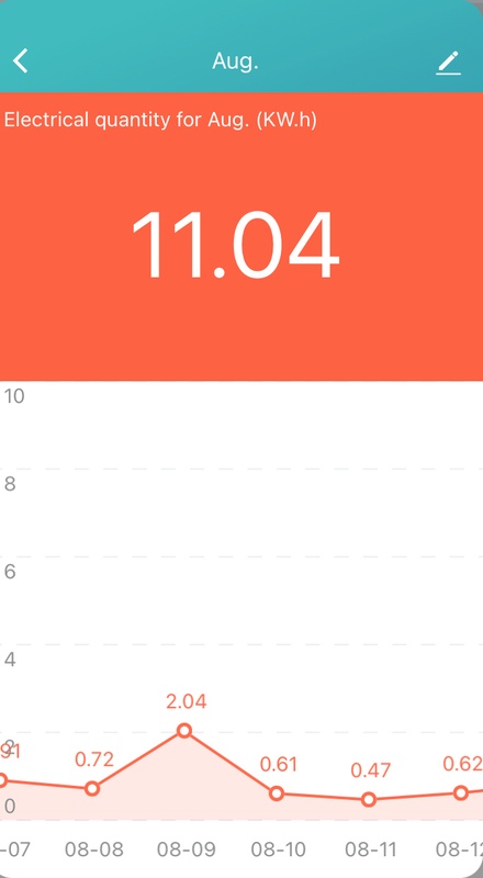

  • Carboy54
  • Registratie: Januari 2017
  • Laatst online: 10:00
Carboy54
Duurzaamheid coach
scarfoot schreef op vrijdag 9 juni 2023 @ 08:04:
Weet iemand of het mogelijk is om te controleren op welke dag (1-7) exact de legionella cyclus start, of is er een teller sinds wanneer de laatste heeft gelopen?
Hij staat op 7 dagen, maar heb het idee dat hij al een paar weken niet gelopen heeft, als ik zo naar mijn HW kijk.
Tot welk vermogen loopt jullie 60gr legionella cyclus op? Ik dacht dat hij bij mij tot ca 396W kwam.
zoveel dus
Afbeeldingslocatie: https://tweakers.net/i/t7TXTNAZdCq0CzYH4pjEkCgWjaA=/x800/filters:strip_icc():strip_exif()/f/image/1LrKA4wDUZ0j12x2rsKhmrwv.jpg?f=fotoalbum_large
  • Gramser
  • Registratie: Juli 2020
  • Laatst online: 13:40
Stuk meer dan bij mij. Bijzonder eigenlijk..?

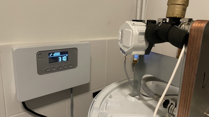

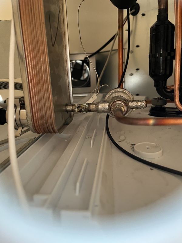

Hm, nieuwe ervaring… kom netvoeding vanaf vakantie en twee dagen eerder heb ik de vakantiestand al laten aflopen, om warm water te hebben bij thuiskomst. Dat heb ik ook wel, maar hij staat in “verd.koud” of “cold evap” error…
Ik heb al een parameter reset geprobeerd, maar hij start wel met verwarmen op de compressor maar gaat over op het element, en geeft dan die error. Hij zou alleen op de compressor moeten kunnen draaien… Iemand een idee wat hier fout gaat?
Edit: kijkend door de kap (nog niet eraf gehaald) zie ik best wel wat corrosie bij het pijpje bij de isolatie. Is dat een issue? Deze Auer is net 3-4 maanden in gebruik.
Afbeeldingslocatie: https://tweakers.net/i/lZPYrMWol5_bRh6lkgP5eL92MT0=/x800/filters:strip_icc():strip_exif()/f/image/Ny8sYx4ouzuk4ydhSeFnY9Kt.jpg?f=fotoalbum_large
[ Voor 36% gewijzigd door Gramser op 29-07-2023 17:13 ]
  • Gramser
Niemand..? Dan ga ik de installateur maar eens een garantieverzoekje sturen 😕, want ook na diverse resets ging hij vanmorgen weer COP1 verwarmen 😡
En aldus gedaan: hij reageerde meteen van z’n vakantieadres… heel netjes.
En ik had het niet verwacht maar waarschijnlijk was de vloer gewoon te koud. Opvallend met deze buitentemperaturen, maar ik kan me er iets bij voorstellen. Dus ik heb de warmtepomp een slinger gegeven en inmiddels is de Auer bezig op z’n compressor te verwarmen.
Mijn installateur raadt overigens aan de vakantiemodus maar gewoon te laten, om deze reden. Als je het doorrekent zal het idd weinig verschil maken…
[ Voor 62% gewijzigd door Gramser op 30-07-2023 09:21 ]

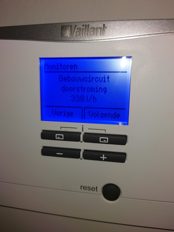

@Gramser een andere optie is om te kijken of de circulatiepomp van je Auer het doet, is in de parameters kijken van de VWZ AI.
Hier kun je de flow L/uur in je systeem zien. Als mijn WP uit staat dan trekt mijn Auer een ruime 300L/uur erdoorheen.
Heb nog een foto hiervan:
Afbeeldingslocatie: https://tweakers.net/i/9zbllYn0furcTOTJ81LVlQ08f3I=/x800/filters:strip_icc():strip_exif()/f/image/tzn1tt2LylRhvzbqdQLcpTql.jpg?f=fotoalbum_large
Ps: dit geld natuurlijk alleen wel dat je WP in het circuit loopt (in serie staat?) wat bij mij wel t geval is.

Dat moet ik dan even gaan opzoeken in de handleiding van mijn AWB module, maar is zeker een optie 👌🏻. Dank!
Edit: @Bart_Denon zou dit te vinden zijn onder "Debiet afgiftecircuit", is dat hetzelfde? Bij mijn module heet het allemaal wat anders dan bij een Vaillant.

Ik vermoed van wel ja, debiet is feitelijk de doorstroming in hoeveelheid/Volume (L) per tijd (h).

Net al even gecheckt, de pomp van de WP geeft daar iets van 500l/h. Morgen ga ik proberen de Auer op die manier te meten

Afbeeldingslocatie: https://tweakers.net/i/fyJ9_7pOQclIFOIkD92BUAT2VTs=/800x/filters:strip_icc():strip_exif()/f/image/5vAWMcdhPWw0rq4sgcioJTrc.jpg?f=fotoalbum_large
Hee… we hebben circulatie! En wel die door de Auer zelf, de warmtepomp stond uit.
Ik denk dat ik het probleem heb gevonden. Het was óf een vastgelopen pompje (te lang stilgestaan tijdens vakantie, domme pech..?), of een elektrisch contact (stekkertje op het pompje, misschien losgetrild bij het opstarten na drie weken vakantiemodus?)
Waarom denk ik dat? Omdat, toen de run startte, alleen de compressor aanging en er geen circulatie zichtbaar was. Toen tikte ik wat op het pompje en zat even aan de bedrading, en opeens hoorde ik heel zacht “whzzzzzzz” en kreeg ik de stroming zoals op de foto. Precies zo uitgelezen zoals@Bart_Denon al eens had gedaan. Dank dus, dat was een heel makkelijke manier om de werking te meten!
De echte test is wat mij betreft morgenochtend… dan ga ik er om 07:30 even bijstaan om dit weer te bekijken. Benieuwd of het pompje dan wel weer uit zichzelf start.

Grappig overigens, om te constateren dat de mijne er onder de kap toch wat anders uitziet:
Afbeeldingslocatie: https://tweakers.net/i/Ji4qBDGBO-qyY7fo4BQjxdRac68=/800x/filters:strip_icc():strip_exif()/f/image/CX19sjMBJfXZtAYrUC4C5qC8.jpg?f=fotoalbum_large
Compressor en voedingsunit lijken andersom gemonteerd en mijn voedingsunit/printplaat zit in een afgesloten ijzeren bak met klep en splitpen.

Gramser schreef op vrijdag 4 augustus 2023 @ 13:07:
Getoonde versie was gedemonteerd voor een cursus bij de importeur ACR

Hoe weet je dat de legionella runs goed worden uitgevoerd?
De afgelopen weken draait de Auer ieder dag van 10 uur sochtends tot 12uur, en soms zoals vandaag pakt draait hij opeens door tot 2 uur smiddags (Ta 24,5C vvw). Maar op het display staat nooit 60C of iets wat erop duidt dat hij legionella run loopt. Standaard temp staat op 55 ingesteld, dus het risico is niet erg hoog, maar we douchen ‘m ook niet leeg op een dag (2 personen 200L vat). Hoe checken jullie dit?
En trouwens, is deze condensvorming normaal of moet ik hier wel wat aan doen? Had het nog niet eerder gespot, misschien omdat hij vandaag 4 uur staat te draaien.
Afbeeldingslocatie: https://tweakers.net/i/FdiNzrFEtEefRYQThq-A7KoERZA=/x800/filters:strip_icc():strip_exif()/f/image/TBBYxKMlZJbHlL9Nj3Emshho.jpg?f=fotoalbum_large

Als je de ronde knop een paar seconden ingedrukt houdt tijdens een run, kun je de actuele boilertemperatuur zien. Als hij boven de door jou ingestelde 55 zit, zal hij wel een run aan het doen zijn. Pas wanneer je boven de 60 instelt, zal het element mee gaan doen.

Door naar het verbruik te kijken
Afbeeldingslocatie: https://tweakers.net/i/nZyi2roqFogrLV6oUAfajM2sXkA=/x800/filters:strip_icc():strip_exif()/f/image/o6Y8IJwKEmZL2dgiAhluGlhm.jpg?f=fotoalbum_large

Waar haal je deze gegevens vandaan? Ik heb een P1, maar geen individuele meter op dit moment op het stopcontact van de wpb.
In ieder geval is het wel gelukt sowieso! Hij doet netjes een run op dinsdag naar 60C, tot dusver nog elke keer met een goede COP.

WPB zit in een slimme stekker.
