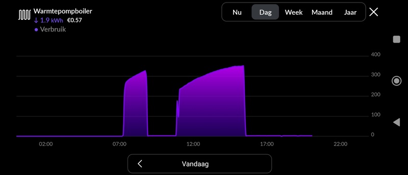

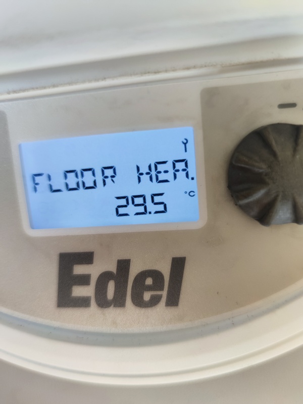

Afbeeldingslocatie: https://tweakers.net/i/GvDd2fr3QMsMD6hfd4chznYea9k=/800x/filters:strip_icc():strip_exif()/f/image/vra0AT5sRDd1sycdeK2viQtN.jpg?f=fotoalbum_large
@Bart_Denon @hesselbeertje
Nou daar gaan we weer. Schiet mij maar lek. Ik heb de gebruikstijden ingesteld op ECO en vorstbeveiliging zoals in het schema van @hesselbeertje . En toch die error - maar het gekke is dat ik dus ook de klok heb verzet en de legionellarun helemaal nog niet zou moeten plaatsvinden.
Tenzij iemand nog iets weet, wilde ik die legionellarun er eigenlijk maar helemaal uitgooien…

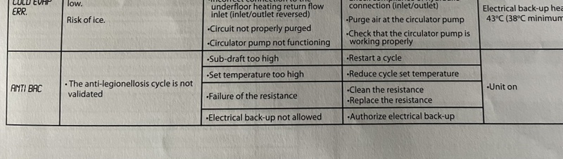

Alvast twee foto’s. Ik heb deze handleiding en daar staat onderstaande error in.
Afbeeldingslocatie: https://tweakers.net/i/AI7qTDOB-Hwo6Rqqkr8whnI4Ndg=/x800/filters:strip_icc():strip_exif()/f/image/lOP6S4XguGsDrBmRItpYcpZm.jpg?f=fotoalbum_large
Afbeeldingslocatie: https://tweakers.net/i/VhNFYPHRmi4LFeCnbsZWxbR7On0=/800x/filters:strip_icc():strip_exif()/f/image/96PF6nRWdKqcrJ11wHrV27bf.jpg?f=fotoalbum_large

  • Bart_Denon
  • Laatst online: 08-10 23:16
Ah kijk in de nieuwere papieren versie staat het wel...
Nou dan is dat denk ik al het antwoord, een harde voorwaarde is dus dat het element ingeschakeld moet kunnen worden, wat in de ECO modus niet kan. In modus comfort zal hij het wel moeten doen.
Btw, ik heb dan nog nooit een reguliere geprogrammeerde legionella run gehad omdat hij bij mij alleen in ECO draait tot 21.30 uur.

  • Gramser
  • Registratie: Juli 2020
  • Laatst online: 21:58
Dat bevestigt dan wel mijn vermoeden. Dan ga ik ‘m maar zo inplannen dat de comfortmodus tussen twee eco-tijdstippen in komt, waarbij die periode lang genoeg is voor een legionellarun.
Dank voor het meedenken, ik koppel nog wel even terug of het werkt.
Wel raar dat dat nodig is als hij ook 60 graden op de compressor alléén kan maken.

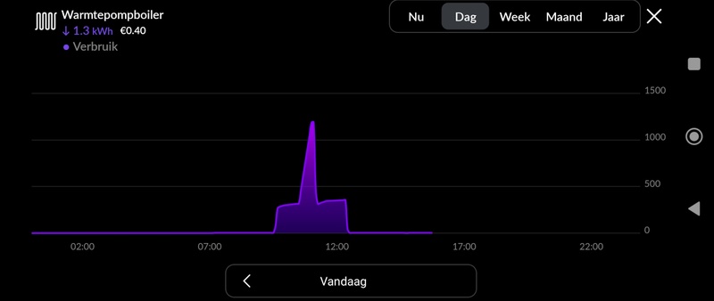

Vandaag geen legionellarun, in elk geval. Ik heb de comfortstand nu van 09:30 tot 14:00 gepland, met daarvoor twee uur eco en erna ook weer tot 21:30 's avonds. De rest is de vorstbeveiliging. Ruim voldoende om een legionellarun te doen. Ik ben echter wel benieuwd of hij in de comfortstand dan wel gewoon op de compressor blijft draaien als er geen legionellarun gepland staat.
Ik denk dat we dat morgen wel weten. Mocht ik nu nog foutmeldingen krijgen... nou ja dat zien we dan wel weer.

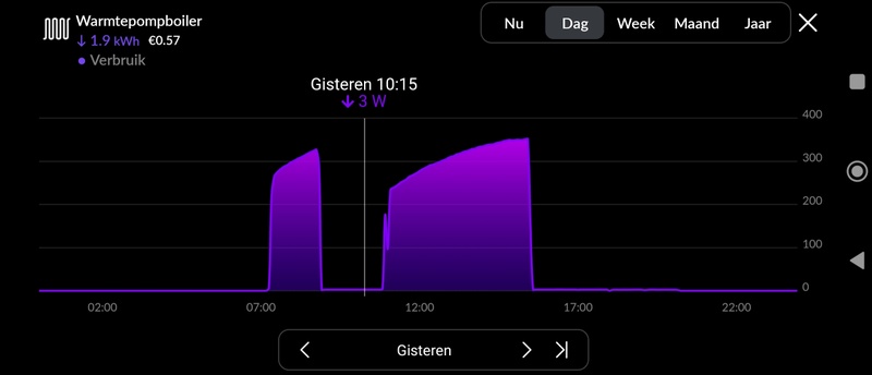

Goed, planningsgewijs staat de Auer nu goed ingesteld. Om 07:30 kwam hij uit de vorstbeveiligingsstand en ging op de ecostand verwarmen. Die ging om half tien over in de comfortstand en het verwarmen ging verder, tot een uur of 12. Hij leek wel op een iets hoger vermogen door te pakken, in een langere run die ik gewend ben, maar misschien is dat omdat de vloer watkouder is geworden door gebrek aan zoninstraling. Het element is er dus niet bijgekomen, terwijl dat wel had gemogen. Maar ik weet dus niet (want ik ben niet thuis en mijn vrouw ga ik niet vragen dit te checken, twee foto's van het display ging nog wel :)) óf de temperatuur tot de 60 graden is gestegen. Die check gaan we morgen doen, want de legionellarun staat nu dagelijks. Maar het is al positief dat de comfortstand an sich niet al triggert tot het gebruik van het element voor een normale SWW-run.
Misschien is het wel zo dat de comfortstand een voorwaarde is voor het doorverwarmen tot 60 graden voor een legionallecyclus, maar dat hij het zonder doet wanneer hij doorheeft dat dat haalbaar is. Dat bekijken we dus nog even verder, ik ben benieuwd.
Er heeft in ieder geval geen error plaatsgevonden, dus dat is pure winst.

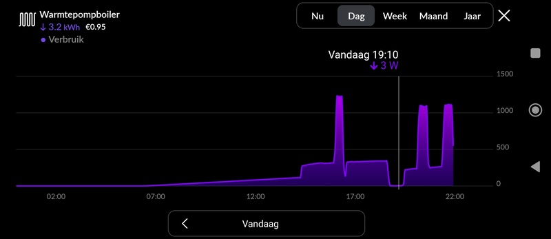

Nog een kleine update: ik heb zojuist even de actuele watertemperatuur gecheckt en die stond op 57,5. Dat betekent -neem ik aan- dat er een legionellarun heeft plaatsgevonden, want de standaard temperatuur staat op 55. En dat heeft hij dan op de compressor gedaan.
Ik ga dit morgen nog een keer checken, en als het weer zo gaat, gaat de legionellarun gewoon naar eens in de week ofzo. En dan hebben we denk ik het issue van de error wel boven water…

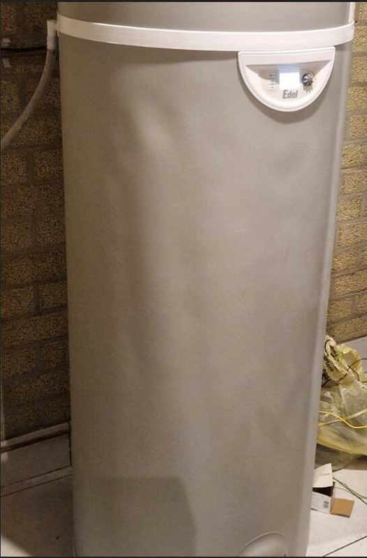

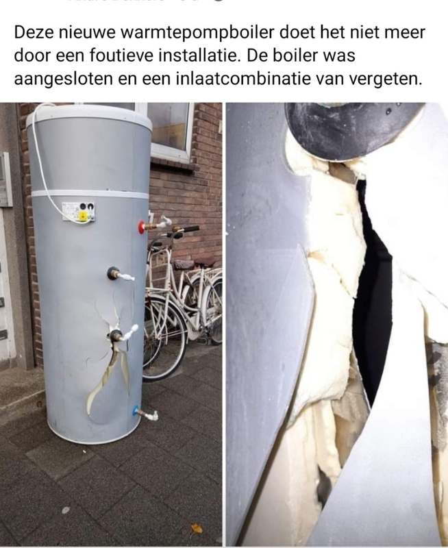

Wij hebben inmiddels ruim twee jaar de Edel Air 270 liter. Helaas hebben we nogal wat problemen gehad. Na ongeveer een half jaar begon de boiler te lekken net onder de deksel en onder het display. De klacht aan de installateur en importeur doorgegeven. Op basis hiervan is een nieuwe geïnstalleerd.
De nieuwe boiler begon ook na een half jaar weer te lekken. Na ongeveer drie weken is het lekken spontaan gestopt.
Nu heeft hij ineens overal deuken (zie foto onderin). De installateur is wezen kijken. In eerste instantie dachten ze dat het de inlaatcombinatie is. Echter, die deed het goed. Inmiddels heb ik een mail van de importeur gekregen. Die heeft contact gehad met de fabrikant en geeft aan dat het waarschijnlijk door drukfluctuaties in ons waternet komt. Dit zou ik kunnen oplossen door een drinkwater expansievat te installeren. Verder geeft hij aan dat het voor de werking niets uitmaakt.
Ik kan hier niets over vinden op Internet. Ik ben dus benieuwd of meer mensen een boiler vol deuken hebben en wellicht ook lekkages. Het zit mij sowieso niet lekker want we drinken ook water uit de boiler. Dus het moet wel 100% veilig zijn.
Afbeeldingslocatie: https://tweakers.net/i/KqYY0vpUoTWhwvK9CdbRrFxmPzE=/x800/filters:strip_icc():strip_exif()/f/image/ALZt5yQ8LxQfHoc9a7zxORUO.jpg?f=fotoalbum_large
Afbeeldingslocatie: https://tweakers.net/i/GIbTin6Q--iy-9Oc5D27sYrSs9I=/800x/filters:strip_icc():strip_exif()/f/image/gBpzHZsJYhxbEuVNgptGWFsV.jpg?f=fotoalbum_large

Johan909 schreef op maandag 15 mei 2023 @ 14:09:
Op zich is dit het Edel Eau draadje, maar ik denk dat je boilervat vraag losstaat van Eau of Air. Mijn eerste vraag zou zijn, heb je wel een 6 bar inlaatcombinatie? Vervormen van vat, en lekkages, lijkt toch op teveel druk.
Of tweede vraag; kan het zijn dat je juist af en toe onderdruk (vacuüm) hebt? Sluit je de koudwater inlaat af, terwijl je wel kranen opent bijvoorbeeld?
In elk geval lijkt het me niet ok dat dit gebeurt en hoop ik niet dat ik daar op termijn mee geconfronteerd word....

jurjen_g schreef op maandag 15 mei 2023 @ 14:31:
Vraag 1: Ik heb even op de inlaatcombinatie gekeken. Het is een Pentec Inlaatcombinatie 8 bar. Is dat ook goed?
Vraag 2: Nee, ik blijf altijd overal vanaf. Nu kan het wel zo zijn dat de stroom van het apparaat is geweest terwijl we veel warm water gebruikten. Voor het vervangen van de meterkast is vrij lang de stroom eraf geweest. Kan zoiets problemen opleveren?
  • jurjen_g
  • Laatst online: 19:15
Johan909 schreef op maandag 15 mei 2023 @ 14:47:
Op voorhand: ik ben geen expert, maar:
1) In de Engelse handleiding van de Eau staat expliciet dat het maximaal 7 bar mag zijn en mijn leverancier adviseerde 6 bar. Ik ga er even van uit dat ook de Air dit zelfde heeft. Dus nee, 8 bar is dan teveel.
2) Op zichzelf zou geen stroom geen probleem moeten zijn, maar het is denk ik wel zo dat de meeste overdruk ontstaat als een geheel koud vat in korte tijd weer helemaal opwarmt (warm zet uit) zonder dat er kranen open staan. Wellicht in combinatie met 1 dat dit mis is gegaan bij jou. Ik heb zelf tijdens de eerste keer vullen en warm maken 1 warme kraan heel lang open laten staan (meer dan dubbele tijdsduur van het vullen).
  • Proton_
  • Laatst online: 11-09 19:38
Proton_
Team Welles
Deuken kunnen alleen door onderdruk - is de koudwaterdruk er wel eens af geweest? Of de inlaatcombinatie dichtgezet?
Als een warme boiler afkoelt zonder koudwatertoevoer gaat het water krimpen en zonder beluchter geeft dat deuken.
Vooralsnog lijkt het -volgens mij- erg op een installatiefout, herhaald met de vervanging, en niet op een productiefout.
Overdruk kan de boiler ook zeker beschadigen.
Nee 6 bar is de max voor RVS ze kunnen weinig hebben.
Afbeeldingslocatie: https://tweakers.net/i/gvACg47aju4mTHDQABRmQyqKxH0=/x800/filters:strip_icc():strip_exif()/f/image/IIE1MLlnoTBCCQp6hfqtqE0Z.jpg?f=fotoalbum_large
[ Voor 28% gewijzigd door Carboy54 op 15-05-2023 15:18 ]
  • Johan909
  • Registratie: Februari 2019
  • Laatst online: 02-04-2025
Proton_ schreef op maandag 15 mei 2023 @ 15:01:
Wat bedoel je precies met: is de koudwaterdruk er wel eens af geweest?
De hoofdkraan is wel een keer dichtgedraaid toen we een nieuwe keuken hebben geïnstalleerd. Verder kom ik nooit aan de kranen.
De inlaat combinatie ben ik zelf nooit aangekomen. Toen ik de deuken gemeld heb bij de installateur heb ik op zijn advies de boiler uitgezet. De volgende dag kwam hij langs en hebben we hem aangezet. De inlaatcombinatie stond volgens hem goed en er kwam ook water uit. Of hij moet hem toen opengedraaid hebben maar dan zou hij vanaf installatie dicht hebben moeten staan.
Maar als ik het dus goed begrijp is de inlaatcombinatie van 8 bar sowieso fout.
Ik heb de Engelstalige handleiding doorgenomen en daar staat dat de inlaatcombinatie 7 bar moet zijn.
Jurgen_g geeft aan dat hij een warm water kraan lang heeft opengezet bij het vullen van de boiler.
Dit is bij ons bij de installatie niet gedaan en ook niet toe de stroom er af is geweest.
Deze combinatie kan dus de oorzaak zijn?
De importeur geeft aan dat behalve esthetisch het geen probleem is en dat alles 100% werkt. Maar ik begrijp uit de reacties dat dit dus wel degelijk de boiler kan beschadigen?

Tsja, die deuken zullen niet alleen in de isolerende laag zitten - ik vermoed dat het vat zelf dat mee naar binnen heeft getrokken en dat daar dus ook deuken in zitten. Met mogelijke scheurtjes tot gevolg?
  • Johan909
Ik heb altijd gedacht dat het water wat lekte afkomstig was van de bovenkant van de boiler. Dus vocht wat van de compressor af komt en normaliter via de afvoer weg gaat. Maar als de lekkage problemen komen van onderdruk/overdruk kan dit dus water zijn uit het boiler vat?
Zo ja, zou er dan ook vuil water van de compressor in het vat terecht kunnen komen? In dat geval hebben we dus helemaal een probleem. Of is zoiets technisch onmogelijk?

Stel dat de toevoer van koud water te weinig is tov. de afname van warm water? Dus dat er te weinig koud water de boiler in stroomt door e.o.a.restrictie , en de afname warm water is groter, dan zou je dit toch ook kunnen hebben?

Ik heb aan de importeur doorgegeven dat de verkeerde inlaatcombinatie is gebruikt. Hij heeft de zaak aan de fabrikant voorgelegd. Deze gaat uit goodwill gratis een nieuwe leveren. Wel goede service moet ik zeggen.
Deze gaan we met een nieuwe inlaatcombinatie installeren.
Hopelijk is met deze derde boiler alles opgelost.

Dat is wel heel netjes, want de importeur kan niks doen aan de fout van de installateur… Maar als het hiermee is opgelost, prima!

Gisteren geprobeerd de rust periodes in te bouwen in het tijdschema op de Eau, om de vloer/ de Ta de gelegenheid te geven weer op temperatuur (>18gr) te komen, zodat het backup element niet meer inschakelt.
Nu valt het me op dat er op de Auer maximaal 6 tijd slots mogelijk zijn. Praktisch betekent dit dat ik de Eau slechts 3x aan kan zetten en 3x uit.
De test loopt, maar ik vermoed dat dat te weinig gaat zijn, omdat de runs dan te lang moeten zijn en het backup element alsnog bij zal kunnen springen. Het totaal van de schema's moet immers minimaal ca 6a7 uur zijn schat ik zo in, zeker als er een legionella run gemaakt moet worden.
Een andere optie die ik overweeg is de tijd slots te sturen met de Homewizard dongle die ik op de Auer heb zitten. Meer slots en korter.
De vraag (1) is: vindt de compressor het wel fijn als ik hem middenin een run keihard uit zet? Met het oog op schade. Of doet de Auer dat soms eigenlijk zelf ook al als de Ta over de 18gr komt?
Alternatief 2 is dat ik de Auer uit zet via Homewizard als het verbruik boven de 1000W komt, en vervolgens weer aan als het verbruik bv 2 uur onder de 1W is geweest. Voordeel is dat de compressor dan uit is als de Auer uitgezet wordt. Backup aan betekent in dit geval immers compressor uit, dus dan schakelt enkel het element uit.
Nadeel is dan wel dat hij bij tijdens een Boost (comp+backup) ook uit gaat en alsnog de compressor keihard uit zet.
Vraag 2: is er een risico dat de legionella cyclus toch vanzelf het element bijschakelt? (Edit: Bijvoorbeeld als Ta<18 tijdens de cyclus) In dat geval zet HW ook keihard de compressor uit. Ik refereer hier aan @Gramser zijn opmerking dat legionella cyclus een foutmelding geeft als comfort stand niet aan staat. Evt oplossing hiervoor is legionella uit zetten en in het schema zelf 1x per week naar 60 graden gaan.
Mij onbekend is of het backup element een minimale tijd aan staat als Ta <18 is, zodat hij die alsnog afmaakt als de Auer weer aan gaat, maar dat is evt gemakkelijk te testen.
Edit: Alternatief 3: gewoon een uur uit zetten zodra de Auer over de 5W komt.
Vraag 3: schakelt het backupelement (bij Ta<18gr) eerder in dan de compressor uit? Volgens mij wel aan mijn HW grafieken te zien. In dat geval gaat dit niet werken.
Kortom, nog genoeg opties om te proberen.
Ideeën en meningen zijn welkom!
[ Voor 20% gewijzigd door scarfoot op 02-06-2023 09:18 ]

  • Rolfy
  • Laatst online: 12-09 13:16
Werkt bij mij goed met een socket van Homewizard samen, met Energy+ en mijn Goodwe omvormer toegevoegd in Homewizard.
Ik ben nog maar een beetje aan het experimenteren. De bedoeling is dat als er stroom opgewekt wordt, de Auer aan schakelt, en weer uit als er niet genoeg stroom meer opgewekt wordt.
Mijn Auer Eau 270 maakt het water op deze manier warm genoeg voor 3 personen om dagelijks te kunnen douchen, en gebruikt nauwelijks meer dan opgewekte zonnestroom. In de winter zal ik eea moeten aanpassen natuurlijk.
De Auer staat nu nog ingesteld op 60 graden Celsius, maar dat had de installateur al gedaan een paar weken geleden, tijdens het installeren. Ik ben er tot nu toe van af gebleven.
Afbeeldingslocatie: https://tweakers.net/i/5tlWQoeiIGqR5MUdedhUat_4Zfo=/x800/filters:strip_icc():strip_exif()/f/image/CR8FEqOEGhxlxZjTo2Iz7t6J.jpg?f=fotoalbum_large
Verder heb ik geen programma lopen op de Auer. Tijd en temperatuurinsteling worden inderdaad onthouden als de Auer uitgeschakeld wordt.
Het zal verre van perfect ingesteld staan nu, maar het werkt en dat was voor mij het belangrijkste voor nu.
Wat ik wel kan zien in HW is dat de Auer regelmatig het electrische element gebruikt als de temperatuur van de vvw onder 18 graden komt. Na een tijd schakelt de compressor dan weer in, en zo gaat het nu al een paar dagen nu dat de vvw uitgeschakeld is. Pomp vvw blijft wel lopen trouwens.
Afbeeldingslocatie: https://tweakers.net/i/UKrV9bOYj7CCocH3nyV131rpP8E=/800x/filters:strip_icc():strip_exif()/f/image/hYkhrQTAmU7yh6l4EAOmt24D.jpg?f=fotoalbum_large
Als iemand iets ziet wat ik eventueel over het hoofd heb gezien, of wat ik beter anders kan instellen, dan voor ik het natuurlijk graag!

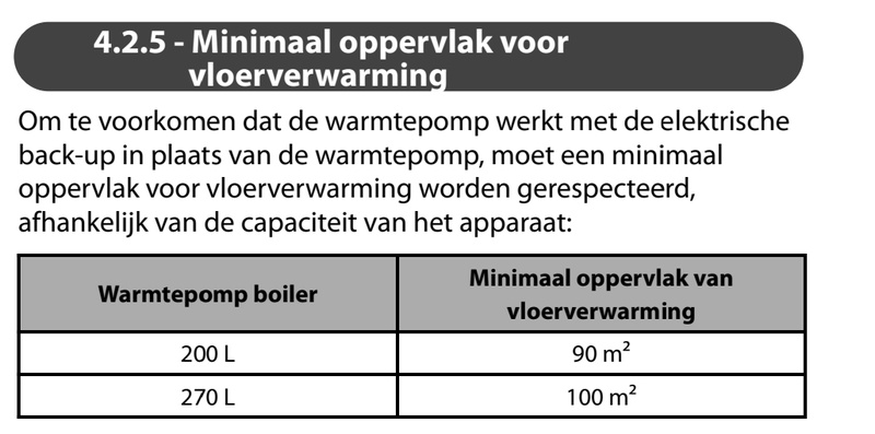

@Rolfy Sowieso: waarom continu 60 graden? Dat kost al onnodig veel energie en hij onttrekt dan ook meer warmte uit de vloer, waardoor die sneller onder de 18 graden komt, met inschakelen van element als gevolg. Zet ‘m eens op 55 of lager. Zo heet douche je toch niet.
Hier verbruiken we 1-1,5 kWh per dag, ook met drie personen elke dag douchen. Element komt er nooit bij kijken, ook niet met een legionellarun.
Ik zou eerst eens proberen de instellingen van de Auer zelf door te krijgen. Je kunt zelf ook wel inschatten wanneer je voldoende zonnestroom hebt om ‘m te laten werken toch? Zonder element is dat maar iets van 400W, ook met een legionellarun. Want hoe wil je je zonnetaken in de winter gaan doen? Mogelijk wek je dan niet genoeg op.
Oh en hoeveel m2 vvw heb je eigenlijk?

Het zal minstens 100 m² vvw zijn, waarschijnlijk iets meer. Woonkamer, keuken, bijkeuken, hal en toilet zijn voorzien van vvw. Zou voldoende moeten zijn om als bron te dienen voor de Auer Eau denk ik.

Ik heb net nog even gekeken hoe nu de temperatuur is van het water in de vvw leiding volgens de Auer, en dit lijkt me toch ruim voldoende te zijn zonder dat de vvw aan heeft gestaan:
Afbeeldingslocatie: https://tweakers.net/i/r-DeM9cykf8jDgcb6gnI-310bpg=/x800/filters:strip_icc():strip_exif()/f/image/NL78akxQHn7Pu4nwJvU2wygJ.jpg?f=fotoalbum_large
Afbeeldingslocatie: https://tweakers.net/i/tyRkJujOE0RPxMiF-nYiKYg53VA=/x800/filters:strip_icc():strip_exif()/f/image/52zEK3IsbI9v2r05IM1bJuBE.jpg?f=fotoalbum_large
Ik heb overigens, voordat ik de Auer heb laten installeren, hier in het forum gevraagd of iemand mij kon vertellen aan de hand van fotos of mijn vvw ingefreesd was, of bovenop de bestaande vloer is gelegd. Dat scheelt een hoop massa en dus opgeslagen warmte heb ik ergens gelezen. Ik heb deze woning vorig jaar gekocht met vvw en had geen idee hoe die gelegd zou zijn.
Nou zou het natuurlijk kunnen dat de vvw toch bovenop de bestaande vloer is gelegd, en dat de vvw daarom te weinig massa zou hebben waardoor de watertemperatuur zo snel terugloopt zodra de Auer werkt. Ik hoop van niet natuurlijk, anders heb ik straks de hele zomer om de zoveel tijd het electrisch element nodig. Ook niet zo'n grote ramp want ik heb met 7315 Wp zonne-energie genoeg over, maar wel jammer qua meerverbruik.
De Auer heeft niet meer veel aan gestaan nu dat de temperatuur op 55 graden is ingesteld, en dus is ook de temperatuur van het vvw-water opgelopen zoals hierboven al te lezen is.
Afbeeldingslocatie: https://tweakers.net/i/bYagN2H5IzmLdyH6UD-dK97pK9c=/800x/filters:strip_icc():strip_exif()/f/image/nEEb86V0860DCU5WUOIt0tfz.jpg?f=fotoalbum_large
Dit komt al meer in de buurt van jouw verbruik, @Gramser?
Ik heb in de instellingen de legionella-run ingesteld op 7 dagen, en de klok 12 uur verder gezet zodat de legionella-run op zonn-energie kan draaien.
Ik geloof niet dat ik verder veel meer hoef in te stellen als het verbruik zo netjes blijft?
Ik heb trouwens Homewizard gebruikt omdat die rekening kan houden met alle andere apparatuur die gebruik maakt van de zone-energie. Wasmachine, droger, warmtepomp van het zwembad, etc. Als ik het goed begrepen heb wordt zoals ik het nu ingesteld heb, de socket van de Auer pas ingeschakeld als er, na al het verbruik van andere gebruikers, nog steeds de ingestelde minimum hoeveelheid zonne-energie over blijft.
De Auer heeft niet zo'n hoge prioriteit, gezien zijn grote inhoud en het feit dat er hier nogal verspreid over de dag gedoucht wordt. Ik heb trouwens voor de 270 gekozen omdat de 200 niet voorradig was op dat moment, en ik de 150 te krap vond. En ik wilde persé de RVS uitvoering. Aanschaf van de 270 was iets duurder, maar qua energieverbruik verwacht ik niet dat het een heel groot verschil zal zijn en de energie is "gratis".
Dat lijkt er meer op inderdaad - in jouw screenshot heeft dus een legionellarun gezeten op het element? Als je die tot 60 graden laat lopen kán hij die ook op de compressor.

Oké, nou breekt mijn klomp. Nou dacht ik toch echt dat ik het begreep. In eco-modus wordt alleen de compressor gebruikt, toch? Ik heb hem nu van ma-zo 0:00-24:00 ingesteld op eco.
En wat doet ie? Doodleuk het electrische element inschakelen, dan verbruikt hij rond 1000 W.
Oh en ja, het maantje stond de hele dag op het display, dus dan is de eco-modus juist ingesteld toch?
Zie hier het verbruik van vandaag tot nu toe:
Afbeeldingslocatie: https://tweakers.net/i/Qk1EEIe4JjjzC1vz8FFFYOWD-t0=/800x/filters:strip_icc():strip_exif()/f/image/lkWAYm1CTbCeUl73SYkr2ZWp.jpg?f=fotoalbum_large
Ik snap er niks van...
  • scarfoot
  • Laatst online: 31-01 08:58
Rolfy schreef op zondag 4 juni 2023 @ 22:10:
Misschien dat hij onder de 18gr aanvoertemperatuur toch altijd keihard de backup aan gooit? Moet eerlijk zeggen dat ik in dat geval bij <18gr in de eco stand ook eerder een foutmelding had verwacht.
Ik vermoed dat de min temp en max duration feel misschien gewoon alleen werken in de comfort stand...
Afbeeldingslocatie: https://tweakers.net/i/oB-bOXi6ihLwPK5c919g3RSFs-U=/800x/filters:strip_icc():strip_exif()/f/image/o8bsnBz3kRZoJRrdul0Bs4so.jpg?f=fotoalbum_large
Edit: wat me ook opvalt (dit zie ik bij mij ook) is dat het gedeelte van de run ná het gebruik van het element van zelfs langer is dan het eerste stuk waarin hij (kennelijk) onder de 18 graden kwam. Ik zou eerder korter verwachten
Ik neig er steeds meer naar de boel in comfort stand te laten en via HW keihard een uurtje uit te gooien bij een verbruik boven de1000W. Enkel in de legionella cyclus zal hij dan misschien de compressor uit (kunnen) zetten. Bij<18 zet hij de compressor toch al uit
[ Voor 8% gewijzigd door scarfoot op 04-06-2023 22:36 ]

@Rolfy Die verdeler heeft zowel flowmeters als een ruwe thermometer, dus je zou moeten kunnen zien wat er gebeurt.
  • Gramser
@Rolfy het blijft gek, dat je met 100m2 vvw (of zelfs meer) die vloertemperatuur niet boven de 18 graden weet te houden. Want ik denk wel dat dat de oorzaak is van de elektrische bijschakeling.
Waarom zit er eigenlijk nog een pomp op de vvw-verdeler? Misschien werkt hij een goede werking van de pomp van de Auer wel tegen?

Je kunt de retourtemperatuur ook snel ff checken tijdens de run.
Ronde grijze knop ca 3sec inhouden totdat er "display" staat. Dan zie je de actuele water temperatuur
Maar als je de knop dan naar rechts draait geeft hij de aanvoer en retourtemperatuur weer.
Je kunt zo een vrij goed beeld krijgen hoe snel je vloertemperatuur daalt.
Wel checken tijdens de run, ervoor of erna is hij minder nauwkeurig lijkt het

  • Rolfy
scarfoot schreef op woensdag 7 juni 2023 @ 11:47:
Die van gisteren lijkt me op een legionella, kan dat kloppen @Rolfy ?
Edit: Of is er soms iemand in bad geweest daar bij die dip om 11 uur? 8)
Of er gaat iemand achter komen dat zijn huisgenoten wel erg lang douchen :X

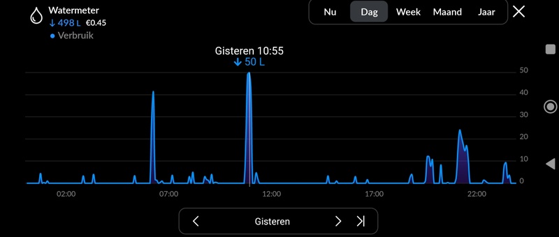

Nee hoor, geen legionella run, gewoon opwarmen naar 55 graden nadat hij 's-nachts uit heeft gestaan. De dip om 11 uur is omdat hij toen op temperatuur was. Hij staat nog aan daar, maar gebruikt in standby slechts 3W.
Afbeeldingslocatie: https://tweakers.net/i/0flG8JbV4YMSvd38EFQRWRE-eRc=/800x/filters:strip_icc():strip_exif()/f/image/xqc3sVNw4r4t2aSiTYuUXVbn.jpg?f=fotoalbum_large
Ik kan precies zien wanneer, hoe lang, en met hoeveel water er gedoucht is, via de watermeter van HW. :+
Afbeeldingslocatie: https://tweakers.net/i/IhV3HVEUxWcso25g2QM_XFXaa3A=/800x/filters:strip_icc():strip_exif()/f/image/odtC38jSp4MWGOVM3zan8E0b.jpg?f=fotoalbum_large
Nadat er voor de 2e keer gedoucht is, heeft hij de lange run gemaakt om weer op temperatuur te komen.
Leuk spul hoor, van HW ;)

Zou het ook zo kunnen zijn (misschien allang algemeen bekend) dat de Auer pas begint met verwarmen als de temperatuur van het water meer dan 5 graden onder de ingestelde temperatuur komt? Ik heb nog steeds niet kunnen ontdekken wat de logica is achter het verwarmen. Ik verbaas me elke keer weer dat hij niet automatisch gaat verwarmen als ik zie wat de watertemperatuur af en toe is. Ik zou dan verwachten dat hij gaat verwarmen, maar er gebeurt niks.
Nu bijvoorbeeld:
- ingestelde temperatuur 55 graden
- watertemperatuur 51,5 graden
- vloerverwarming temperatuur 29 graden
- verdamper temperatuur 29,5 graden
Op dit moment schijnt de zon nog, ik wil dat hij NU het water op 55 graden brengt, en niet pas bijvoorbeeld als de zon onder gaat en Homewizard de boel uitschakelt.
Ik snap natuurlijk dat dat niet de schuld is van de Auer, maar zonder Homewizard zou hij dus driftig gaan staan verwarmen nadat de zon onder is en stroom weer geld kost. En terwijl de zon schijnt gaat hij lekker staan afwachten tot de temperatuur meer dan 5 graden gezakt is?
En dat is volgens mij nergens in te stellen, hoeveel de temperatuur van het water mag zakken voordat hij weer gaat verwarmen?
Maar misschien dat hij anders te korte runs gaat maken, en dat is (vooral theoretisch volgens mij) erg slecht voor de compressor.
Ik wilde zojuist even proberen bij welke ingestelde temperatuur hij nu automatisch aan zou gaan bij een huidige watertemperatuur van 51,5 graden.
Ik was alleen nog maar aan de knop aan het draaien om de temperatuur in te stellen en prompt gaat de Auer verwarmen met de compressor, nog voordat ik de ingestelde temperatuur heb verhoogd en opgeslagen. Het lijkt wel of de Auer in slaap was gevallen en dat de draaiknop hem wakker heeft geschud. Dat moet toch beter/slimmer kunnen?
