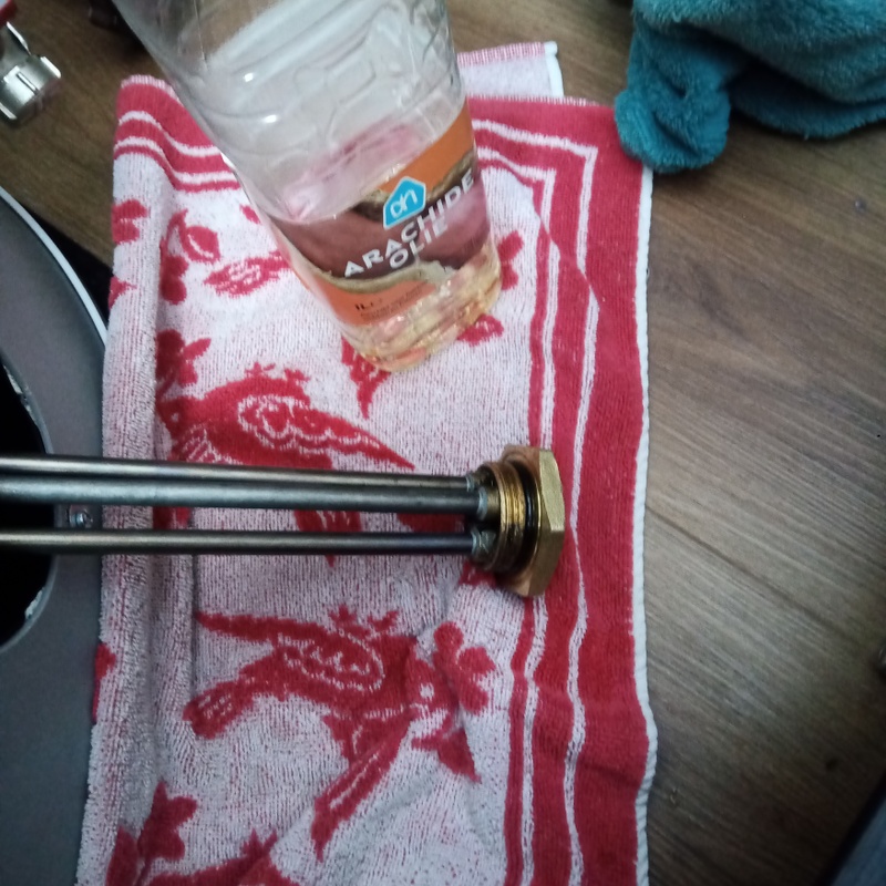

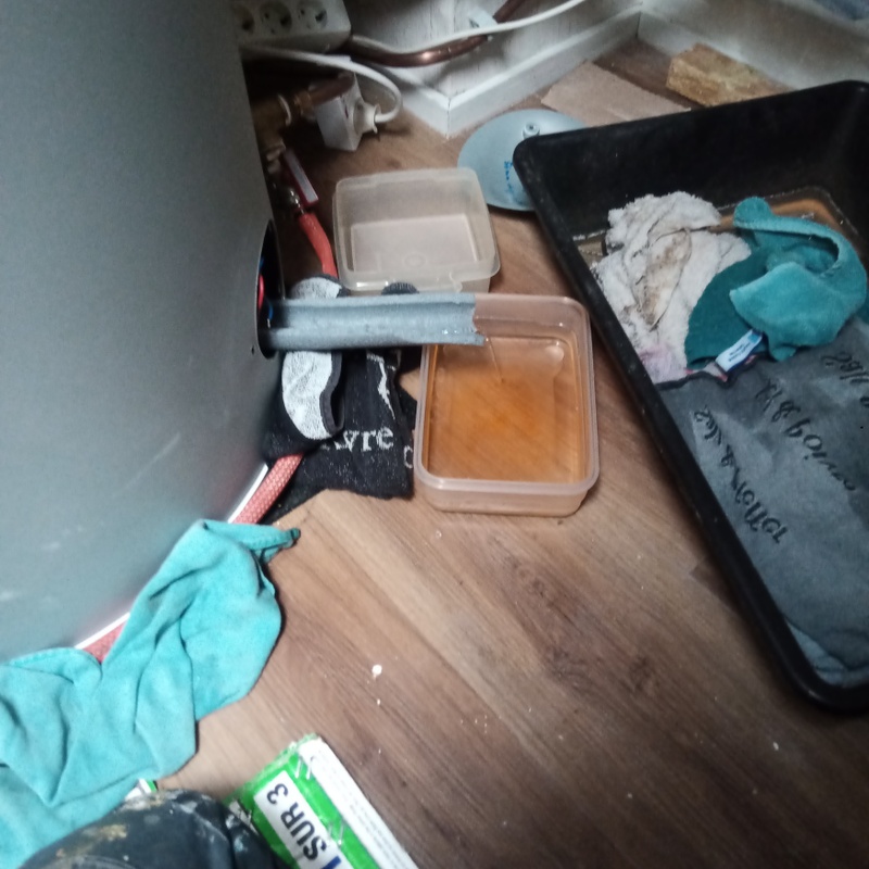

  • Derby
Proton_ schreef op maandag 13 februari 2023 @ 16:15:
@Derby ik ben ook wel nieuwsgierig hoe het er na verloop van tijd uit gaat zien, maak je foto's?
Het heeft even geduurd maar het is er toch van gekomen. Wel een onaangename verrassing tegen gekomen wat aan het ontwerp te wijten is. Toch weer die Franse slag.
Afbeeldingslocatie: https://tweakers.net/i/9aGMrTOcl11iiimrx6Y_amj3Wdk=/232x232/filters:strip_icc():strip_exif()/f/image/6sfPz4vPZIsxv7aH3RQ5IKRO.jpg?f=fotoalbum_tileAfbeeldingslocatie: https://tweakers.net/i/FLF0uXg2s0P46-tm6EnMNto1lb8=/232x232/filters:strip_icc():strip_exif()/f/image/AF0CB0XMuxCzviok8HaEvkcX.jpg?f=fotoalbum_tile
Een dop 54 zou moeten passen. 2 3/16 paste net wat ruim. Wel handig als je beschikking hebt over vrachtwagen gereedschap.
Afbeeldingslocatie: https://tweakers.net/i/XJZtThYp_0xNVM0QMAfzFREYRhk=/800x/filters:strip_icc():strip_exif()/f/image/sU325GjkHtpmkEWY5sUwFkeL.jpg?f=fotoalbum_large
Wat je hier ziet is het legen van het vat door het water langs het element te laten lekken. Een ware k-klus. Dit was een onaangename verrassing. De inlaat (koud) van de boiler gaat in de boiler zelf met een plastic buis schuin omhoog de tank in. Dit zal gedaan zijn voor gelaagdheid. De plastic buis (in de tank, ik heb het alleen kunnen zien met een kleine camera nadat de tank leeg was) eindigt zo'n 40 cm boven de bodem van de tank. Ik heb een aftap kraan bij de koud water aansluiting gemonteerd, in de veronderstelling dat ik daarmee het vat leeg zou kunnen laten lopen. Dat bleek niet juist te zijn. Als de boiler via de aftap kraan 'leeg' is zit er in mijn geval nog zo'n 50 liter water in. Dat kan er dan alleen uit via het verwarmingselement. Dus voor de installateurs, zet de Auer op een verhoging zodat je er een bak onder kunt zetten.
Afbeeldingslocatie: https://tweakers.net/i/DwFhD0HQC4TrGfF1OeQt3SKYTcE=/232x232/filters:strip_icc():strip_exif()/f/image/2Bgo4bM4nts7OcUBvzCbBHF2.jpg?f=fotoalbum_tileAfbeeldingslocatie: https://tweakers.net/i/j1qX8LtE97Psb6lYI-rboSLC6q0=/232x232/filters:strip_icc():strip_exif()/f/image/P61t0h2K13dow5VAk7YnjzB5.jpg?f=fotoalbum_tileAfbeeldingslocatie: https://tweakers.net/i/z0Jr04ysIkoedgwg4hXc0DKnYpo=/232x232/filters:strip_icc():strip_exif()/f/image/MtDA00W2jLV45Vjt5CDkEYoD.jpg?f=fotoalbum_tile
De gegevens op de voeler en het element.
Afbeeldingslocatie: https://tweakers.net/i/b01_nsfh6LjqAdD39wbx3_oyPnk=/232x232/filters:strip_icc():strip_exif()/f/image/c00LU2oyYP3XtUMKg8CDBJpd.jpg?f=fotoalbum_tileAfbeeldingslocatie: https://tweakers.net/i/v85NOY2lqyrLW70dm2IDjsYT_LA=/232x232/filters:strip_icc():strip_exif()/f/image/4pWSsLX6AaFS624hGfRyHGce.jpg?f=fotoalbum_tileAfbeeldingslocatie: https://tweakers.net/i/NtLucxvAtroNY_wAfd1zcmbVxlo=/232x232/filters:strip_icc():strip_exif()/f/image/MEsYeEc11RWpLaDMosZvtrbl.jpg?f=fotoalbum_tile
Toch wel wat kalk aanslag op het element en in de tank ligt het ook vol. De bruine vlekken zijn vlokken kalk. Ik heb geprobeerd het te verwijderen maar lukte me niet.
Afbeeldingslocatie: https://tweakers.net/i/lYbuHHJflVyJGbYxn0kjbaEc3wM=/800x/filters:strip_icc():strip_exif()/f/image/UJBqakgVYEf3Gfal3LADwEXU.jpg?f=fotoalbum_large
Alles weer gemonteerd, nieuwe O-ring, Beetje pinda olie eraan en draaien maar. Al met al een simpel klusje. Alleen dat 'aftappen' kostte veel te veel tijd.

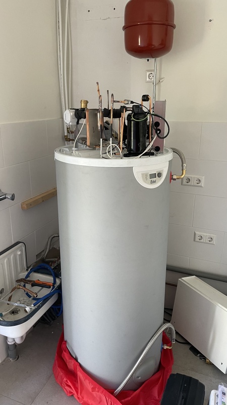

  • Barkart
  • Laatst online: 31-08 07:28
Mijn Auder Edl Eau is sinds vorige week solidair met de Fransen en het warmtepompgedeelte is in algehele staking...😫
Vorige week hoorde ik de compressor in de avond nog draaien, terwijl deze aan het begin van de middag meestal wel klaar is.
Het verbruik bleef vervolgens 2 uur lang stabiel op zo’n 240W, terwijl dit tijdens een normale run meestal ergens tussen 160-200W start en volgende uren uiteindelijk oploopt tot zo’n 345W.
Mijn vermoeden is dat er koelvloeistof is weggelekt, maar wellicht zie ik iets over het hoofd. Er lijken wat druppels vocht te zijn gevallen in de buurt van de platenwisselaar en onder een verbinding, maar ik had daar dan ook wat olie verwacht en dat lijkt niet het geval. 🤔
Wat verder opviel is dat de compressor behoorlijk heet was en bovenin (extern gemeten) ruim 90 graden. Misschien is dat normaal hoor, het viel mij gewoon op.
Mocht iemand een idee hebben, dan hoor ik het graag!Afbeeldingslocatie: https://tweakers.net/i/2Ek-YnwXx7Ys-EnuBYGxn8OCvSQ=/x800/filters:strip_icc():strip_exif()/f/image/jFjiXHrWCJjXf0zSv5ZT1cH7.jpg?f=fotoalbum_large
