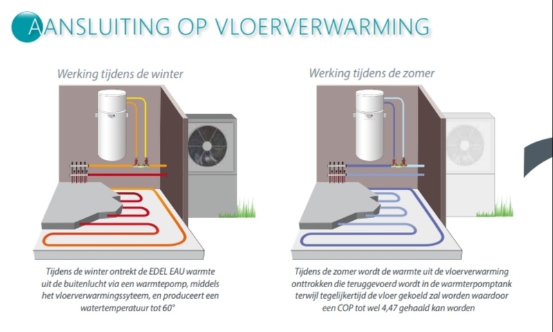

@Baapje327 Hallo, ik kijk nu ook naar de Edel Eau, omdat wij vloerverwarming hebben. Ik was benieuwd naar jullie ervaring. In Nederland is het nog niet veel beschikbaar. Ik ben ook benieuwd of een loodgieter het moeilijk vindt om het te installeren.
Dank voor het delen van je inzichten.

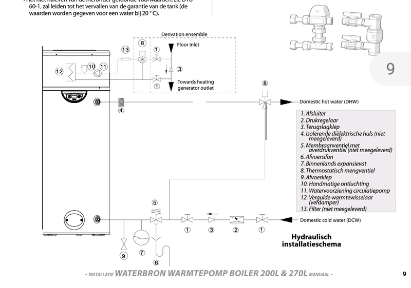

@Carboy54 Vanmiddag sprak ik met een online winkel over de Edel Eau. Hij zei dat de warmtepomp boiler alleen maar was om de vloerverwarming te verwarming en dat het om een gesloten circuit betreft. Uit de beschrijving van de fabrikant had ik begrepen dat deze ook fungeerde om er tapwater mee te verwarmen. Klopt dit en betekent dit dat ik daarom voor de Edel Air moet kiezen?
  • Gramser
  • Registratie: Juli 2020
  • Laatst online: 17-10 16:49
Dat is klinkklare onzin. Het is heel simpel: de Eau gebruikt het water uit de retour van de vloerverwarming als bron om tapwater te verwarmen. De Air gebruikt de buitenlucht.
Dus, als je vvw hebt kun je prima de Eau kiezen, mits de oppervlakte groot genoeg is. De Air kun je gebruiken in situaties waar a) geen vvw aanwezig is en b) er een goede doorgang naar de buitenlucht gemaakt kan worden.

@Gramser Dank voor het verduidelijken! Onze vloerverwarming is ongeveer 100m2; ik neem aan dat dat voldoende is voor een Edel Eau van 200L?
Klopt het dat in onze situatie het ook gunstiger is om de Eau te plaatsen ipv de Air?

Shemsha schreef op dinsdag 24 januari 2023 @ 14:56:
Meer dan voldoende, op jouw tweede vraag jouw installatie moet wel voldoen aan een aantal voorwaarden.
Ja, dat is voldoende, zo uit mijn hoofd.
Dat is afhankelijk van jullie situatie :+ Je moet hem natuurlijk wel kwijt kunnen bij de retourleiding van de vvw...

Ik lees overal dat de retourleiding wordt gebruikt als aanvoer voor de Eau. Maar in de gebruikershandleiding zie ik dat de aanvoer vloerverwarming op de pomp van de Auer moet worden aangesloten.
Zit de pomp aan het einde of aan het begin van het Auer circuit?
kortom, welke leiding (aanvoer/retour) zou nu waar aangesloten moeten zijn op de wpboiler?
(In ons geval overigens aangesloten zonder mengventiel)
Afbeeldingslocatie: https://tweakers.net/i/6xddqd7NJUtlkn5XVoWOnAZDbHI=/800x/filters:strip_icc():strip_exif()/f/image/RT78SuIp9pDGS9KSsog5n1sw.jpg?f=fotoalbum_large
[ Voor 10% gewijzigd door scarfoot op 26-02-2023 22:52 ]

@scarfoot
Op de handleiding staat op de titelpagina al
For channelling calories from underfloor heating return-flow
Ook in 2.3.1 wordt consequent over return flow gesproken.
Jouw screenshot is wel vrij beroerd vertaald, in de TS staat een link naar een Engelse handleiding die wat duidelijker is. Jouw plaatje staat dan op pagina 7.
Zolang de Edel Eau maar water van tussen de 18 en 35 graden krijgt is hij blij, dus heel veel maakt het technisch niet uit.
In de retour merkt je huis niets van het afgenomen vermogen als tegelijk de verwarming aan staat en blijft de stooklijn kloppen. Je verwarmingsbron gaat hooguit wat harder werken.
In de aanvoer zal je huis wat afkoelen, maar de verwarming gaat niet harder werken.
  • scarfoot
  • Laatst online: 31-01 08:58
Proton_ schreef op maandag 27 februari 2023 @ 08:46:
@scarfoot
Precies wat ik nodig had. Ik denk dat de mijne dus verkeerd om zit.

PS: in de handleiding zie ik trouwens dat de diëlektrische koppeling (nummer 4) op de warmwater aansluiting moet, dat is nog wel te doen, aangezien alleen even de warmwater leiding eraf hoeft...
Als ik zo dit topic doorblader dan zie ik geen enkel voorbeeld van iemand die wel een diëlektrische koppeling heeft toegepast...
Ik monteer ze standaard

Bart_Denon schreef op zondag 5 maart 2023 @ 19:20:
Hier zit ie er al 3,5 jaar niet tussen. geeft geen krimp. Volgens mij heeft het te maken met welk materiaal je er op aansluit (koper/messing/rvs/kunststof etc.) Dit staat in de handleiding:

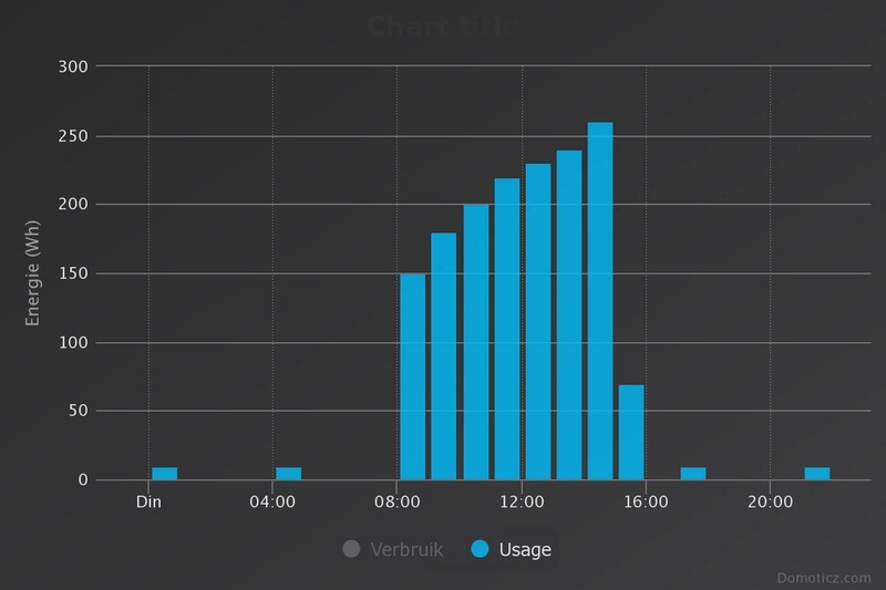

Als de Auer Edel meer dan 100watt gebruikt op de slimme stekker, zet deze de pomp op de vloerverwarming aan (en ook die van de fancoils zone bij >23 graden boven) om voldoende flow over de vloerverwarming te hebben over de buffer.
Ik werk vaak offshore dus verbruik verschilt per maand/week/dag. Maar als ik het zo doorreken, is het in deze wintermaanden ongeveer 1kwh per dag per persoon/douchebeurt bij setpoint 52graden, 1x per 14 dagen legionellarun.
Hij maakt er qua verbruik wel altijd een mooi trappetje van. Het buffervat stond op 26,2 gemiddeld deze periode.

Bij mij zit hij er ook niet tussen. Ik vond wel het volgende over contactcorrosie:
https://www.google.com/ur...Vaw2IpFc4eT2AdCbCOwWfVPFa
"Reeds veel jaren worden de combinaties van roestvast staal, koper, koperlegeringen en geschutbrons succesvol gebruikt, zowel voor koud- als voor warmwatertoepassingen in leidingen, koppelingen en tanks, zonder beschadiging door galvanische corrosie"
(Blz11)
De Auer tank is rvs, nietwaar?
(Edit)
Ook denk ik te lezen op blz3 dat het onderlinge potentiaalverschil tussen koper en rvs ervoor zorgt dat ALS het gaat corroderen, het koper dan corrodeert, gezien RVS dan het meer edele materiaal is. Maar ik kan me vergissen, eea is ook afhankelijk van het oppervlakte van de anode tov kathode is verderop te lezen.

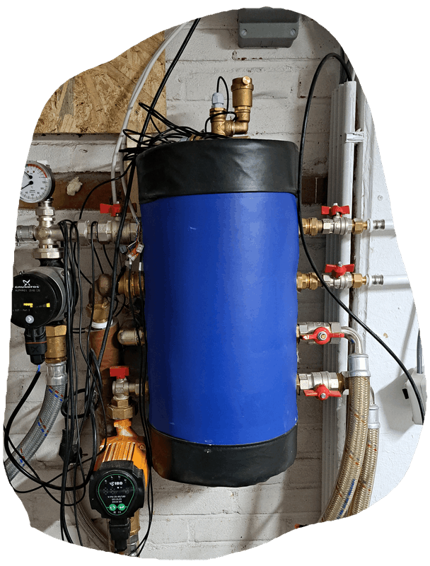

Dan moet je wel een buffervat met minimaal 8 aansluitingen hebben. Edit: bijv https://www.climaffaires....uages-par-cotes-50-l.html
Rechtsboven gaan er 2 naar de Auer. Rechtsonder naar warmtepomp. Linksboven naar vloerverwarming, linksonder naar Fancoils.
