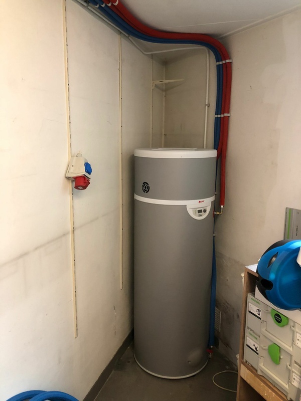

Vandaag een mooie klus afgerond. 3x Auer Edel Air 270ltr met spiraal geplaatst in een surfschool. Het heeft even wat voeten in aarde gehad om de boilers geleverd te krijgen bij ACR. Voor de bouwvak zijn er 2 geleverd en vorige week de laatste die op nalevering stond, Top geregeld bij ACR.
Afbeeldingslocatie: https://tweakers.net/i/vV-m9P3Ez2Z1Wv5eqjvoFja9jQ0=/800x/filters:strip_icc():strip_exif()/f/image/x3E9Vn2boQhjOo2urJs4QjuR.jpg?f=fotoalbum_large

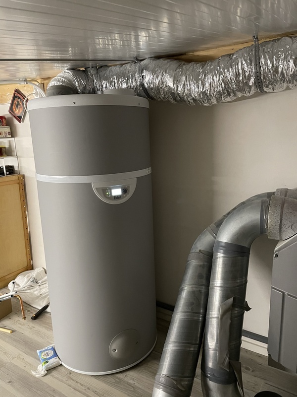

Klopt op de cursus bij ACR gaven ze aan dat een extra pomp normaal niet nodig is. Slim systeem met hoge cop en weinig onderdelen 😄 geen ventilator en dus weinig geluid.
Afbeeldingslocatie: https://tweakers.net/i/VS5MQzm_1c1VvbS_-JGDo5X10jA=/x800/filters:strip_icc():strip_exif()/f/image/TUrMuLFETPdwlkrifGdprIzO.jpg?f=fotoalbum_large

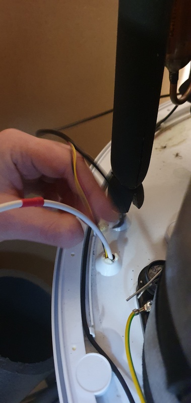

Wat is dat dan?
Afbeeldingslocatie: https://tweakers.net/i/rXZqcyR4X3cd4LbOu9af42ychkg=/x800/filters:strip_icc():strip_exif()/f/image/Ed2kxk6FtDmE7DNWtJUwvLoP.jpg?f=fotoalbum_large

Beetje laat met reactie, alsnog dank voor jullie info! Ik heb vernomen dat bij begin november binnen komt . En dit (7 cm korter maken) is idd een mooie oplossing. Ik had inmiddels gezien dat de kap aan bovenkant ook los kan, dus had ik de aanname gemaakt dat de boiler zonder kap op zolder wordt gezet. Later de kap er op gaat wel lukken met die twee delen. En met jouw opmerking kan ik het nog wat handiger maken dan gedacht. :*)
All, bij deze de Edel Auer Air, geplaatst op onze vliering. Hij is inmiddels in bedrijf. Precies voldoende ruimte aan bovenzijde om de afvoerslang naar buiten te krijgen.
Ik heb het opgelost door de popnagels van de deksel te vervangen door een schroef (en daarachter een plaatje voor voldoende grip). In het geval van onderhoud kan de deksel van de bovenkap af. En het grijze deel van de bovenkap heb ik met een stanleymes doorgesneden op de lasnaad. Daarachter zit een plastic strip om linkerdeel aan rechterdeel te schroeven (6 schroefjes, zie foto 3).
Vliering is nu 16-18 graden dus een mooie plek voor aanzuigend lucht. We hadden reeds twee tal ventilatie gaten op zolder dus aanvoer verse lucht geen probleem. De temperatuur zal wel net iets meer zakken dan anders het geval was geweest maar dat maakt niet uit. Mijn ervaring is dat het hoogstens een paar graden is...
Omdat onze (oudere) wtw er naast staat, ben nog aan het dubben om de wtw lucht afvoer daarvan te gebruiken op de inlaat van de wpb. En de uitvoer van de wpb kan ik in de zomer als zgn airco ook nog op de buizen van de wtw zetten (buizen richting de ventielen in de kamers, schone lucht). Wtw kan in zomerstand zodat hij dan alleen een afzuigfunctie vuile lucht heeft.
Kortom, leuk projectje dit alles bij elkaar.
Afbeeldingslocatie: https://tweakers.net/i/3HSZYEFhZBOjgMuvFDLHPp8hByc=/x800/filters:strip_icc():strip_exif()/f/image/Z7IpbDsEdpIsvPthduAguxat.jpg?f=fotoalbum_large
Afbeeldingslocatie: https://tweakers.net/i/GorG496yW1iiS9XI_Oy5FxiBcrw=/x800/filters:strip_icc():strip_exif()/f/image/LucyUsqStK6rdzsUl4c1TLIl.jpg?f=fotoalbum_large
Afbeeldingslocatie: https://tweakers.net/i/FwL9UQPRFk3qwen8zEp68S9qKoU=/x800/filters:strip_icc():strip_exif()/f/image/nCVa9A8OoLpUxQ0IKdRrqsxR.jpg?f=fotoalbum_large

Stephan 1975 schreef op dinsdag 8 november 2022 @ 13:36:
Ik blijf de originele afvoer wel mooier vinden🙃 met minder luchtweerstand. Wel handig de rode draagzak om de boiler met 2 man omhoog te krijgen.

Dus nu maar een Edel Eau in beeld gebracht. Toch bijzonder zonder condensor en grote ventilator heel stil en weinig techniek. Afbeeldingslocatie: https://tweakers.net/i/kg43-mPi6k86jWzKDvgOvMLjQu0=/x800/filters:strip_icc():strip_exif()/f/image/c9FtvanpU7mwUHgT6R7sT6rt.jpg?f=fotoalbum_large

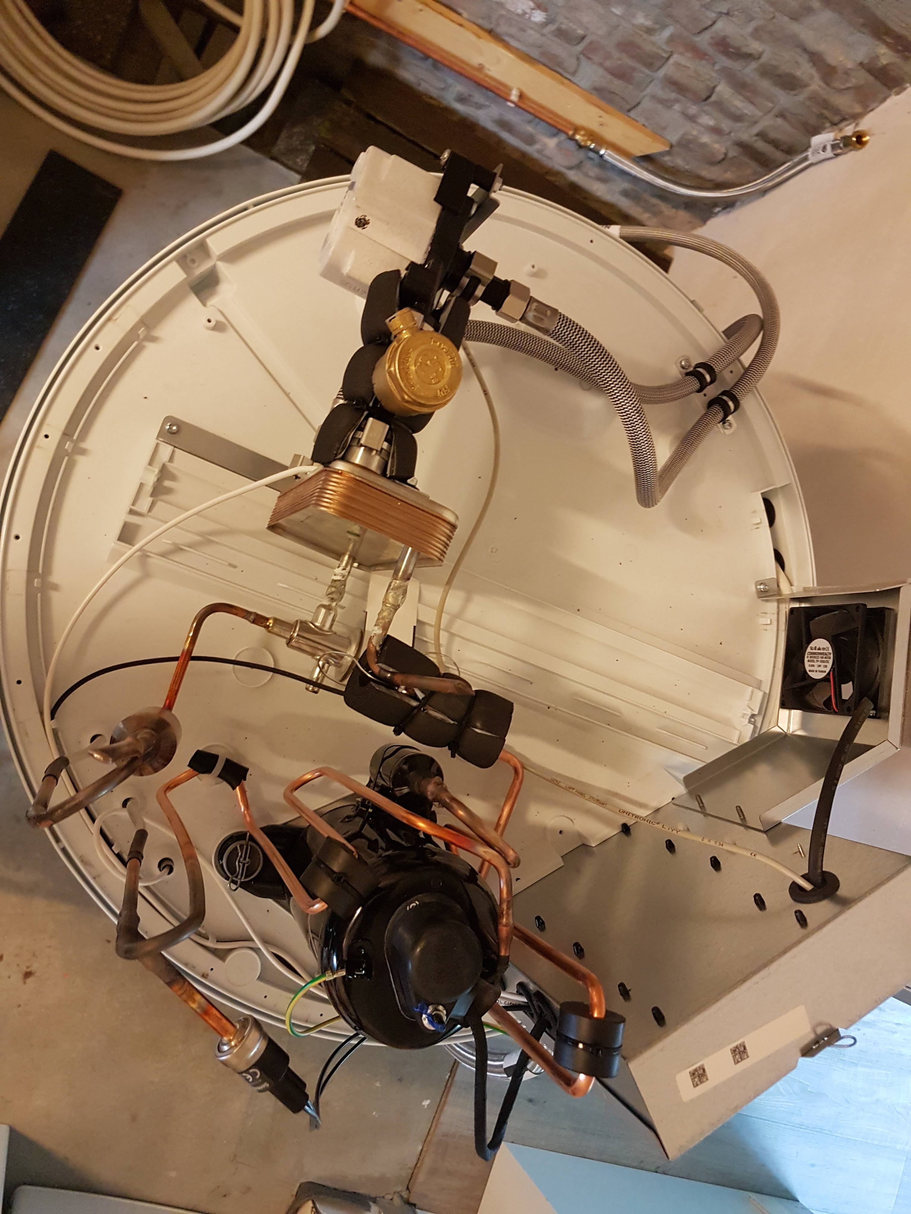

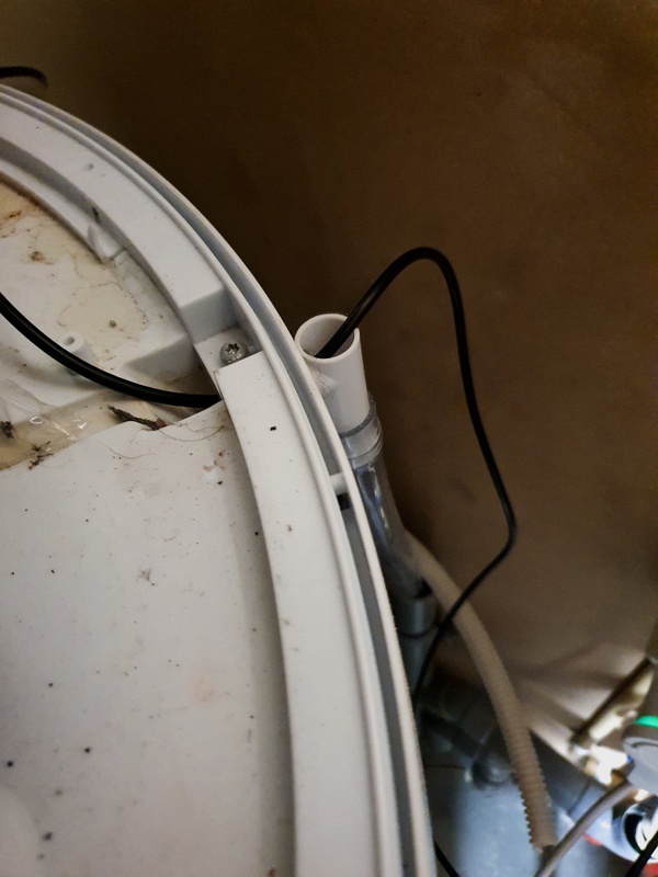

zo heb ik de extra sensor aangebracht:
eerste de originele opgezocht.
deze er voorzichtig uitgehaald.
via de overloop mijn sensor draad naar binnen gevoerd
toen de 2 sensoren terug geplaatst
eerste lukte dat niet. buis was te krap.
toen van mijn eigen sensor de krimpkous verwijderd.
daarna paste het wel.
sensor kan ik nu uitlezen via HA
zowel de display op de wpb en HA geven exact dezelfde waarde
