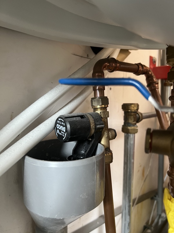

  • t.oswald
  • Laatst online: 29-03 20:12
Draconian schreef op woensdag 27 april 2022 @ 12:43:
Ik ben even mobiel nu. Maar het is gewoon de koude waterleiding onderop erin en boven de warme eruit. Meer is het niet. Gebruik het alleen voor tapwater. Werkt perfect. Overdrukventiel ga ik zo halen dan maar.
Oeps!
Dit dus, inlaatcombinatie bv. bij Warmteservice kopen.
Afbeeldingslocatie: https://tweakers.net/i/dgPDgXPcoBgAf3UVII9ihaznZYY=/x800/filters:strip_icc():strip_exif()/f/image/xm3VX59Jwr4v0SnFhuJIFFOr.jpg?f=fotoalbum_large

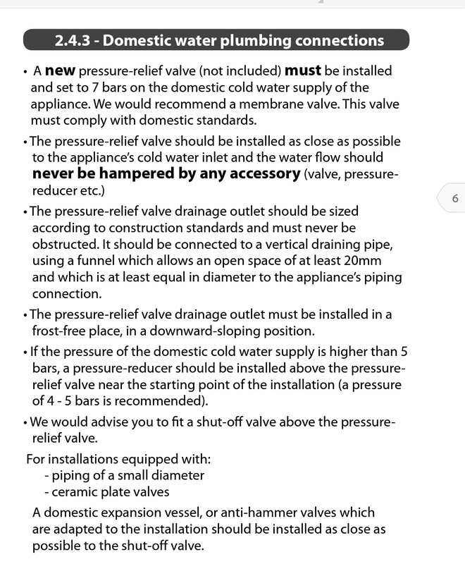

Draconian schreef op woensdag 27 april 2022 @ 14:42:
Net gekocht bij de Gamma. Ga straks installeren. Bedankt.
Hmm. Hoeveel bar?
Beter laat dan nooit, maar lees 2.4.3 uit de handleiding nog eens.

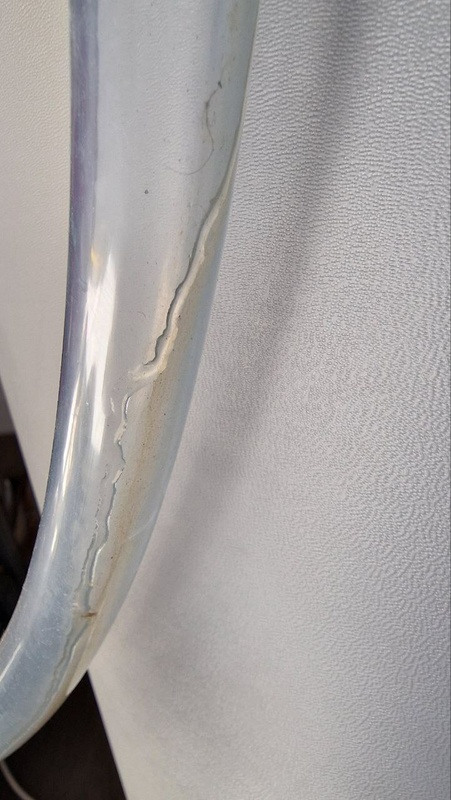

Ik zag wel dat de buitenmantel wat gezakt was door het gewicht van 200 liter. Dus 1 kant zie je op de vloer rusten en de andere kant nog beetje ruimte onderop bij de nokjes op de betonnen vloer.
Ook zag ik een vreemd spoor in de transparante slang. Zal even uploaden. Normaal is het vers condenswater. Maar zag een wit gedroogd spoortje of zoiets. Misschien kalk.
Afbeeldingslocatie: https://tweakers.net/i/u0RPFLgeiPf9D2EJ4GiBfSRbQt0=/x800/filters:strip_icc():strip_exif()/f/image/oWw1SBXK3rwnREN8ZZerIh9Q.jpg?f=fotoalbum_large

  • t.oswald
Draconian schreef op vrijdag 29 april 2022 @ 07:57:
Even een vraagje nog. Misschien een stomme vraag :D
Maar ik heb deze op de koudwaterleiding geïnstalleerd welke de warmtepompboiler ingaat. Maar ik merk ook druk op de warmwaterleiding(uitlaat warmtepompboiler). Dus zijn er dan twee nodig of moet het alleen op de uitlaat geïnstalleerd worden? :+
Ik dacht het is een open systeem maar gisteren merkte ik alleen op de warmwaterleiding teveel druk en niet op de koude.
Ik heb al een bedrijf gebeld net. Komt omdat ik nog een 8 bar heb geïnstalleerd. Even de 6 bar vandaag dus installeren. Alleen op de koude(inlaat) is voldoende.
Zoals @Proton_ al adviseerde, lees 2.4.3
Afbeeldingslocatie: https://tweakers.net/i/85itDKxbLrTMPqTlJUZxqjKVBEU=/x800/filters:strip_icc():strip_exif()/f/image/0DT86KKhEhHYh8DiD8ViJ2CD.jpg?f=fotoalbum_large

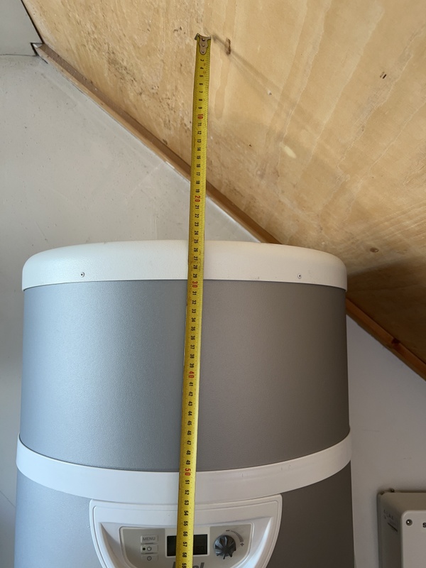

  • t.oswald
Stephan 1975 schreef op woensdag 31 augustus 2022 @ 09:11:
Allen, ik heb deze warmtepomp gisteren besteld (200 liter versie eau). Enerzijds omdat de specs erg goed zijn en anderzijds dat hij op onze zolder vliering zou passen. De installatie handleiding bekijkende staat er dat er 30 cm bovenruimte moet zijn. De totale hoogte die ik heb is ene zijde 154 cm en andere zijde 164 cm (schuin dak). Zoals ik lees is de max hoogte 145 cm dus voor een in bedrijf zijnde situatie past het allemaal net.
Hoe kijken jullie tegen de situatie aan dat de kap er af moet? Moet de kap er regelmatig af? Is er iemand die de exacte hoogte van de kap en het overige deel zou willen opmeten (evt met foto) en klopt het dat het bovendeel van de kap ook los kan? En kan de kap er ook een beetje schuin af?
Bij mij is het 10cm en 50cm. Dat lukt wel met wat schipperen. De hoogste delen zitten aan de rechter kant van de wpb
Afbeeldingslocatie: https://tweakers.net/i/8c00pj6iVMjWZXNwC4uHEE46MM8=/x800/filters:strip_icc():strip_exif()/f/image/UR4VyHJ2vDyAoAwM4B17OO59.jpg?f=fotoalbum_large
Vraag is wel of je aan de kant met de meeste ruimte voldoende hoek hebt om de kap te verwijderen. Deksel zit genageld, kan je natuurlijk wel aanpassen.
[ Voor 5% gewijzigd door t.oswald op 31-08-2022 11:31 ]
