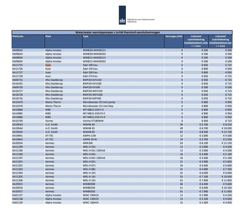

Vanaf 2022 ipv 20%, 30% subsidie op warmtepompen!?
Zojuist gelezen op eigenhuis.nl
6.250Wp - ZW op SMA SB5000TL-21 + 6.510WP ZO, 31grad. + 3.720Wp - NW, 31grad, op SE5000er-01 + Pana Monoblock 6kW
  • reneeke1970
  • Laatst online: 22:51
reneeke1970
paulv1973 schreef op vrijdag 29 oktober 2021 @ 20:15:
Nee, alleen hybride vormen

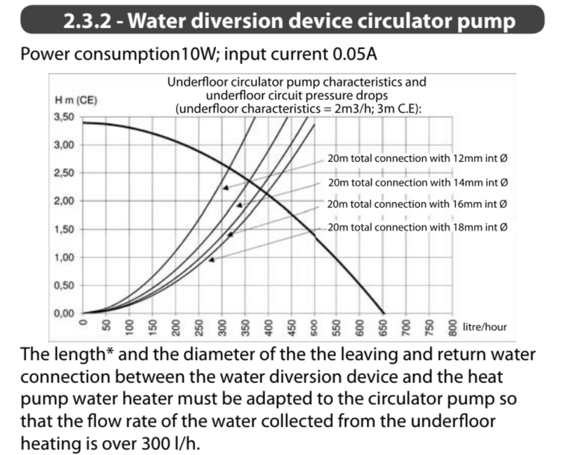

De Auer Edel Eau doet het nu met vloerverwarming die opgewarmd is met een andere warmtepomp (Vaillant Arotherm Plus 65/6).
Dat gaat helemaal prima (zoals verwacht).
Het minipompje van de Auer trekt overigens 330 liter/h door de monoblock heen als zijn pomp uit staat; het grootste deel gaat door de vloerverwarming dus het werkelijke debiet zal richting het dubbele gaan, waarmee alle discussies of dat pompje wel genoeg is wel beslecht kunnen worden.
De regeling van Vaillant kijkt trouwens naar aanvoertemperatuur, dus met de koudere retour doet die gewoon zonder blikken of blozen 1.5 kW erbovenop. De rest van het huis merkt er dus niets van.
De ketel had een hoger minimumvermogen en maakte dus nooit lange runs; nu is het simpel om de boiler te synchroniseren met de monoblock waardoor ze tegelijk draaien om 14:00; de hoogste buitentemperatuur dus hoogste COP.
Door het cascade-effect is de totale COP in de winter zoals verwacht niet bijzonder hoog, met 7 graden buiten en Ta van 25 graden gaat de vloerverwarming nu met COP 5.5.
Met de nattevinger-COP 4 van de Auer is het samen 2.3; mogelijk is met de Ta van 25 zijn COP wel hoger.
Nog steeds goedkoper dan gas ;)

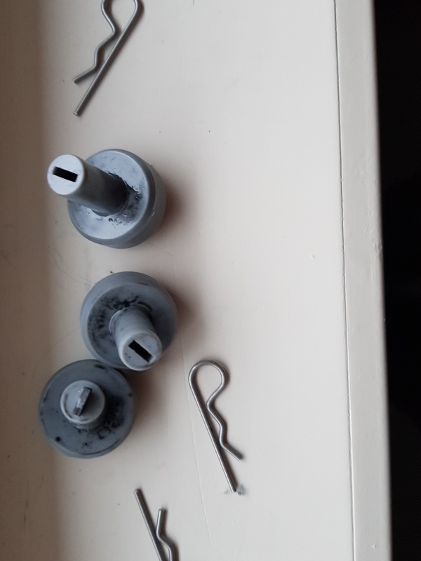

Vorige week de Auer adel aue 270 binnen gekregen...
Vandaag maar eens voorzichtig begonnen mrt indtallatie.
Wat me opvalt is dat er bij het bijgeleverde kraan tbv de retour vloerverwarming een briefje zit om deze niet te demonteren of te verdraaien omdat deze middels lijm in elkaar gezet is.
Op dit forum heb ik gelezen dat hij toch kan gaan lekken.
Is dit euvel af fabriek dan nu verholpen???

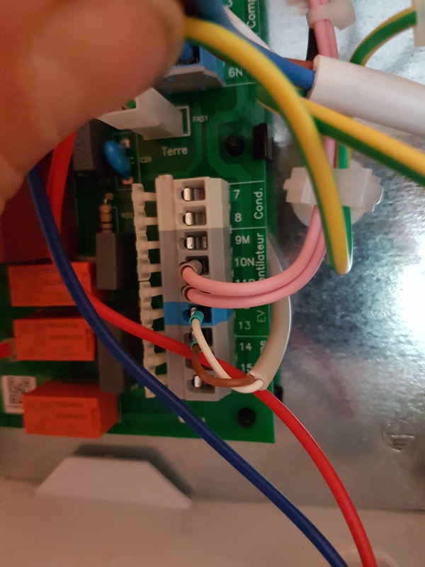

  • paulv1973
  • Laatst online: 29-12-2025
paulv1973
16.730Wattpiek
Proton_ schreef op zondag 17 oktober 2021 @ 11:27:
Vooropgesteld dat het niet nodig zou moeten zijn, is het met een onderdeel van €0,70 en een Wago klemmetje zonder gereedschap te voorkomen.
Ntc:
https://www.conrad.nl/p/t...35-radiaal-bedraad-419728
Klem:
https://www.conrad.nl/p/w...ransparant-oranje-2355190
Plakkend telais oplossing.
De fotos die hier zijn gepost, waarvoor dank, zien er anders uit dan bij mij...
Ik heb op de betreffende aansluitblok ook nog 2 rose draden zitten...Afbeeldingslocatie: https://tweakers.net/i/t45wLh3JG9JVmdIwK5TjQEYSNvE=/x800/filters:strip_icc():strip_exif()/f/image/V1eJ5fLvNHYhOkKWShyxGJCV.jpg?f=fotoalbum_large
Afbeeldingslocatie: https://tweakers.net/i/2SJA1mf2aPz7ZwmFkix_SKE5398=/x800/filters:strip_icc():strip_exif()/f/image/TPuYLbF3AqdobuGALjsZExQY.jpg?f=fotoalbum_large

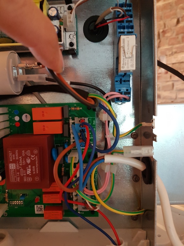

  • Proton_
  • Laatst online: 25-11 14:26
Proton_
Team Welles
@paulv1973 wow, er is een doorontwikkeling geweest, er zit nu een groter relais in een voetje bij :)
Dat hele blauwe ding rechtsboven heb ik niet.
Ik ben benieuwd waar die rood/zwarte heen gaat.
Er is kans dat het nu zonder ntc goed gaat, maar als je 'm toch wil plaatsen, dan op bruin/wit die naar de voeding linksboven gaat.
  • paulv1973
paulv1973
16.730Wattpiek
Proton_ schreef op zaterdag 25 december 2021 @ 11:05:
Afbeeldingslocatie: https://tweakers.net/i/_hC_uF-EkNvNSSSTYM1f5VCmaj8=/x800/filters:strip_icc():strip_exif()/f/image/hAcm158DZgFD6iBKnSN6e1wd.jpg?f=fotoalbum_large
Hier een foto van boven...
Gaat die rood zwarte niet naar de fan??
Ik heb hem helaas alweer dicht gemaakt.
De diode heb ik maar even niet geplaatst aangezien ik het niet aandurfde vanwege het verschil...
  • Proton_
Proton_
Team Welles
Ah, ik denk dat de voeding nu niet geschakeld wordt maar altijd aan staat. Het nieuwe relais schakelt dan de 24V.
Dat is ook een oplossing, maar kost wat sluipverbruik.
Dus de NTC niet meer nodig??
  • Proton_
Proton_
Team Welles
@paulv1973 ...nee, tenzij je je de boel ombouwt naar de oorspronkelijke schakeling.
Op je foto staat een AC relais (41.52.8.230.0000
als ik het goed lees) en die schakelt nu een DC motor (inductief, ca 1A). Kan wel goed gaan, maar ik ben ook niet verbaasd als het na x jaar alsnog faalt.
Ik vraag me af welke mening anderen hebben.

Dan laat ik het lekker zo zitten allemaal...
Heb nu wel een NTC over....
Ach. Dat dubbeltje kan er wel vanaf...

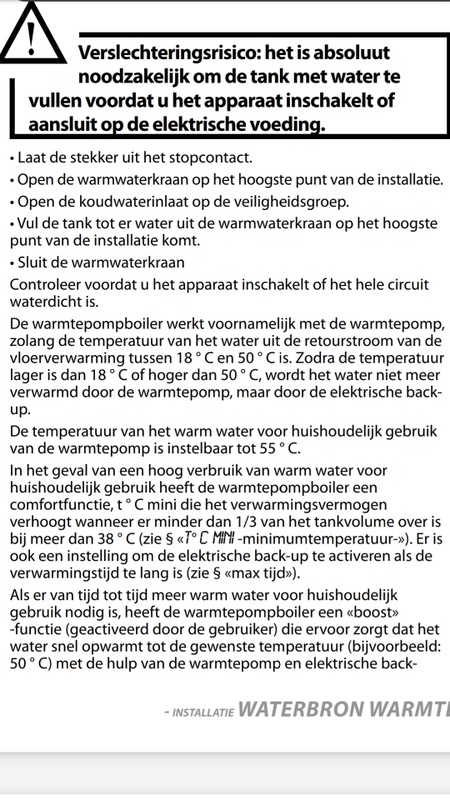

Ik lees in de handleiding dat er een mengklep in het primair circuit geplaatst moet worden als de watertemp. Van de retour vv hoger dan 35"C wordt.
Even later lees ik in dezelfde hanleiding dat de warmtepomp werkt met een watertemp. Tussen de 18 en 50'C.
Bij lagere of hogere tenp neemt het electrisch element het over.
Wat is het nu??

Valt me een beetje tegen die subsidie stijging van de 270ltr. "maar" €75,-
Als je ziet wat de warmtepompen (monoblock Panasonic) omhoog gegaan zijn...

paulv1973 schreef op maandag 3 januari 2022 @ 17:17:
Die wilde ik net gaan zoeken. Waarvoor dank dus... _/-\o_
Ja die 2650 euro subsidie van 2019 met een aanschafprijs van 1750 komt nooit meer terug. Was toen voor mijn 100l. Had achteraf wellicht gelijk een 200l kunnen doen.

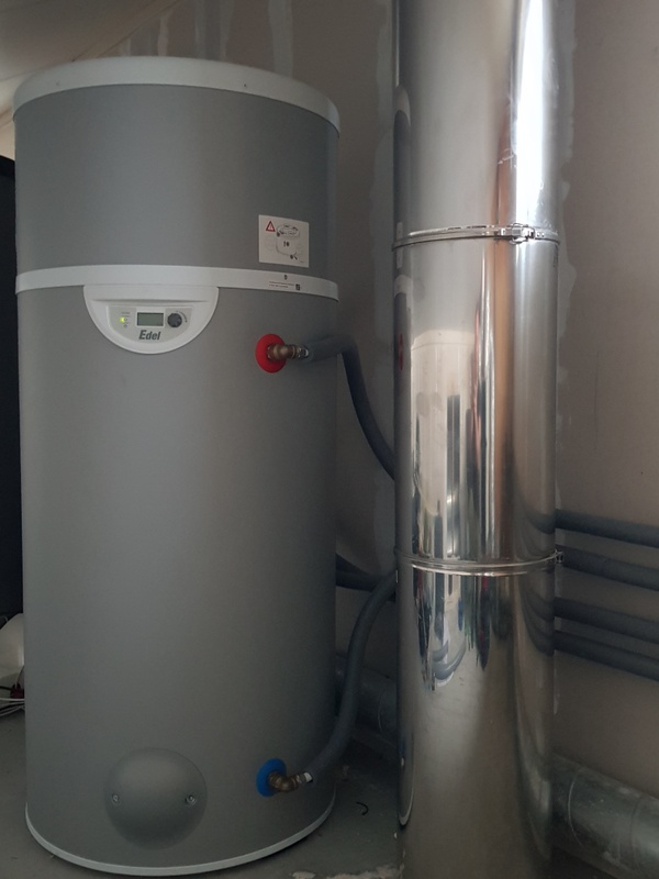

Voor @Baapje327 n.a.v. een vraag op het Panasonic forum. Ik heb een 100l en zie dat deze de Ta met ongeveer 0,75 laat dalen. Zie de foto uit de service Cloud. De WPB gaat even na 9.00 aan. De COP kan ik niet bepalen, maar als ik het opgenomen verbruik vergelijk met mijn gasverbruik van vroeger zie ik het afgelopen jaar rond de 500kWh waar ik daarvoor rond de 180 m3 gas verbruikte. Daar komt dan de warmte nog bij die uit de vloer wordt onttrokken. Overigens zorgt dat als de Wp niet draait in de zomer voor een beetje koeling. Valt niet te berekenen. Ik ben denk ik wel meer water gaan verbruiken, er komt nu een veel comfortabeler straal uit de douche, dus ook de vergelijking van het verbruik is lastig!
Nadeel ten opzichte van een boiler door de Wp verwarmd is dat het veel langer duurt om de zaak op temperatuur te krijgen. Dit nadeel geldt natuurlijk ook voor normale l/w warmtepompboilers. Het argument van @Dylantje2 is niet gefundeerd op ervaring. Hij heeft geen Auer Edel water.
Je vroeg ook nog waar gekocht? Die van mij https://www.warmtepomp-on...00l-warmtepompboiler.html. Zeer te spreken over de service.
Afbeeldingslocatie: https://tweakers.net/i/inqqk4zIaSWhpd4stR6FPUvPp3Y=/800x/filters:strip_icc():strip_exif()/f/image/IMBqctuiuoSa2XVPlJZPWvJr.jpg?f=fotoalbum_large

Ik heb al een Pana monobloc voor de Cv. Die is aangesloten op de vvw verdeler in trapkast BG. De enige plek voor SWW voorraadvat is de zolder. De Pana ga ik hier dus niet voor gebruiken en een WP boiler voor SWW is nu de volgende stap.
De Auer edel water 200l is een serieuze optie omdat ik op de plek waar die kan ook vvw verdeler heb staan voor 1e en 23 verdieping.
Nu wel een vraag: Op die vvw verdeler staan maar twee van de zeven vvw groepen open, die van de badkamer en werkkamer.
De Pana heeft een flow van 12,5 l/m totaal maar daarvan gaat dus slechts 1,8 l/m naar de zolder toe...
Ik kan me voorstellen dat de flow van 1,8 l/m onvoldoende is voor de Auer edel water 200l? Hoe moet ik dit zien? Gaat de interne pomp van de Auer dan zelf voor meer flow zorgen?
  • Bart_Denon
  • Laatst online: 00:27
@vandermark volgens de manual sturen ze op 5l min (300l/uur) wat er beschikbaar moet zijn. Al denk ik dat dit erg ruim genomen is. Het pompje in de Auer is best wel sterk en kan de Auer goed voorzien als er gewoon flow beschikbaar is. Ik denk dat meerdere mensen dat hier wel kunnen onderschrijven.
Heb weleens mijn vloerverwarming pomp een paar dagen uit gehad en de Auer trok op zolder gewoon flow door de vloer...

vandermark schreef op vrijdag 21 januari 2022 @ 21:34:
Als de Wp helemaal uitstaat met de externe schakeling, dus die bekende 0,12 l/min bij de 5H geeft en de Auer start zorgt het pompje van de Auer voor een flow van 4,22 l/min. Ik heb de aansluiting voor de Auer op de beneden verdieping bij de verdeler. En de flow daar is volgens mij gewoon de flow die bij mij 10 l/min bedraagt. Geen idee wat daar boven van over is, geen probleem hier.

@vandermark ik denk dat het wel gaat werken, het pompje in de Auer doet nog best veel.
De opstelling bij mij is vergelijkbaar als wat jij overweegt (al heb ik de slaapkamergroepen niet dicht maar op 0,5 l/m staan).
De wpb zit aangesloten op de retour van de verdeler boven:
FFFFFFF++   verdeler zolder
       |+= Auer Edel Eau 200l
  FFFFF++  verdeler bgg
       |v  warmtemeter
       WW  warmtepomp
De wpb-pomp trekt dus al het water door de zolderverdeler, daarna verdeelt het zich over de bgg verdeler en de warmtepomp. De warmtemeter in de lijn naar de warmtepomp meet 300 l/h, daar is het debiet door de bgg al vanaf, plenty genoeg dus :)

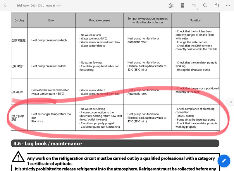

HELLUP...
Heb de Auer edel Eau 270 de afgelopen 3 weken op full electric laten draaien omdat ik nog geen tijd heb gehad om het vloerverwarmings element te monteren..
Vandaag echter de "derivation module" en de extra mengklep, aangesloten en ook de leidingen op de WPB aangesloten.
Alle kraantjes open gezet
Waterdruk vloerverwarmingsnet weer bijgevuld.
Daarna in het menu van de WPB "Electric modus" weer op "nee" gezet.
Waarna de fan begint te draaien. (maakt toch aardig wat geluid die fan).
De fan heeft ongeveer 5 minuten gedraaid waarna deze uitgaat en er in het schermpje
een storing staat:
Verd, Koud. Err
Helaas staat deze error niet in de handleiding. Maar lijkt mij iets te maken te hebben met de compressor!??
Ik zie verder in de handleiding een handmatige ontluchting zitten voor de compressor. Lees echter nergens dat deze bediend moet worden...
En nu??
Graag ideen wat deze storing veroorzaakt en hoe op te lossen natuurlijk. _/-\o_
Heb hem in het menu maar weer op Electric modus gezet.
Maar de stroring blijft knipperen

@paulv1973 draait de waterpomp? Heb je ontlucht? Voelt de warmtewisselaar koud/condens? Bij twijfel: pvc tape erop, meten met IR thermometer, net als aanvoer/retour vloer.
Resetten met spanningsloos maken dacht ik.
Er is vooralsnog niks kapot hoor :) de mijne heeft deze storing ook overleefd (kraantje vergeten, geen flow).

Heb zojuist de kap er eens vanaf gehaald aangezien die handmatige ontluchter niet lekker zat.
Ontluchter open gedraaid en kwam inderdaad een puf lucht uit.
Daarna de WPB uit gezet en weer aangezet. En warempel. hij doet het.
Vraagje... Moet dat schroefje van de handmatige ontluchter dicht gedraaid worden? of moet die een slag open blijven staan?
@Proton_
De waterpomp is degene die het lawaai maakte.
Die werd opeens ook stil na het ontluchten. Dus ik denk dat daar toch het euvel in zat.
Daarna begon de compressor ook geluid te maken. Had het me wel iets minder voorgesteld.
[ Voor 25% gewijzigd door paulv1973 op 23-01-2022 13:51 ]
  • Proton_
Proton_
Team Welles
Die zou dicht kunnen. Heb je ergens in het CV circuit een automatische ontluchter?

Ja. er zit een auto. ontluchter in.
Blijft die waterpomp continu lopen?
Compressor is nu uit... dus watertemp 55 bereikt. maar de pomp loopt nog.
Hoorde nu ook een lichte sis bij de vloerverwarminsverdeler.
Daar de kranen iets verder opengedraaid. Denk dat er te weinig flow mogelijk was door de pomp van de WPB.

De waterpomp moet ook vanzelf uit, nooit op gelet of hij naloopt :)

Deze toch? Ontluchten…
Afbeeldingslocatie: https://tweakers.net/i/-7XCqeOPqcfg9YwLmKumeWmgOAI=/800x/filters:strip_icc():strip_exif()/f/image/HTToWp4OBZGY8qcjx3alWzOy.jpg?f=fotoalbum_large
WH-MDC05H3E5, 5600 Wp zonnepanelen, 2 infrarood bad- en werkkamer, SWW Auer Edel water 100L, Daikin 2MXM50M9 airco met FTXM35N en FTXM20N
  • Proton_
Proton_
Team Welles
t.oswald schreef op zondag 23 januari 2022 @ 14:59:
Plakken van het relais was toch opgelost met deze nieuwe WPB?
Ik hoop het, er is in ieder geval moeite voor gedaan. Maar ik heb er nooit op gelet of bij normaal bedrijf de waterpomp nog even naloopt.
  • paulv1973
paulv1973
16.730Wattpiek
Dom dom...
Inderdaad. De WPB staat op nederlands ingesteld. En de handleiding in engels... 8)7 |:( :X
Dat is hem inderdaad. _/-\o_
@Proton_
De boiler is nu volledig stil.
dus de waterpomp is ook uitgegaan na een poosje.
De zwarte verdamper/compressor wordt wel aardig warm.
Dus dat die nog even gekoeld wordt kan ik me voorstellen.
ook de fan draait nog even door.

Heat pump non functional. Electric heater heats to 43'C...
Doet het electrisch element maar opwarmen tot 43C ??
Ook als je hem op alleen electrisch insteld?
  • Proton_
Proton_
Team Welles
Noodloop is tot 43. Of heb je de afgelopen weken lauw gedoucht? :)

@Proton_
Nou. 43C is best warm als dat niet gemengd wordt met koud.
Heb het 1x gehad dat ik gedouched heb s' ochtends (niet gek overdreven lang) en dat mijn vrouw tijdens vullen bad op het einde koud water had.
Had toen nog de volledige electrische modus aanstaan op 55C.
Ik neem aan dat opwarmen met de WP vlugger gaat.
  • Proton_
Proton_
Team Welles
Ja, de weerstand is 1.2 kW en de warmtepomp ca 2 kW.

Hoi,
Ik zou erg geholpen met met jullie advies over het volgende:
Ik heb een 100L edel auer eau die ik wil installeren.
Ik zit enigszins gepuzzeld te kijken naar het plaatje in 3.2.2 van de handleiding. Ik begrijp wat er op de X-as staat en dat de dikke lijn een karakteristiek van het pompje is en dat de dunne lijnen karakteristieken van 20 meter aan leiding van bepaalde inwendige dikte zijn. Het snijpunt van deze lijnen geeft een maximale flow aan die op de X-as is af te lezen behorende bij die combinatie.
Maar wat zie ik precies op de Y-as? Drukval? In de tekst wordt een eenheid “m” genoemd. In de figuur bij de as staat op de plek waar bij de Y-as de eenheid staat “H m (CE)”. Waar kijk ik naar? Wat moet ik hier mee?
Ik probeer te achterhalen of ik een extra pomp nodig heb. Ik heb beneden 85m2 vloerverwarming verdeeld over 10 groepen. De boiler komt boven te staan. Boven zijn geen verwarmingsleidingen. Dus het water zal ca. 3,5-4 meter opgepompt moeten worden. De leidinglengte van boiler naar vloerverwarming zal ca. 7-8 meter gaan bedragen.
Gaat dit lukken met de pomp die er in zit? Zo ja, welke leidingdikte zal ik minimaal nemen? Zo nee, heeft iemand een advies welke externe pomp ik kan gebruiken?
  • Proton_
Proton_
Team Welles
@tweakerpip bedoel je 2.3.2, of is het anders in de handleiding van de 100L versie?
Dit plaatje komt uit de 200L versie.
Vreemd dat ze allebei 300l/h willen hebben, het vermogen van de 100l is echt kleiner.
Het zou zomaar kunnen dat het niet zo nauw luistert :)
Afbeeldingslocatie: https://tweakers.net/i/lz9udRPwot_6WXLu0fdGRvgN1Hc=/800x/filters:strip_exif()/f/image/CJMycd2fowDVBzYu1nuYe1Xw.png?f=fotoalbum_large
Het zijn Fransen, dus CE zal Colonne d'Eau zijn: meter waterkolom, een drukeenheid. 1 meter waterkolom = 0.1 bar.
In een gesloten systeem maakt de feitelijke hoogte niet uit (dat drukverschil krijg je weer terug in de retourleiding) maar het gaat over de totale drukval.
De drukval over je vloerverwarming kan je misschien aflezen op de pomp, als dat een moderne met display is.
Dit gaat waarschijnlijk wel lukken met de ingebouwde pomp (onder voorbehoud van bovenstaande drukval), je hebt vrij korte groepen (14mm slang?) en ook de totale leidinglengte van 8 meter is niet bijzonder veel. Met 16x2 meerlagenbuis kom je denk ik wel weg, maar als je twijfelt neem je 20x2,25. Kunststof buis heeft vergeleken met metaal minder weerstand bij dezelfde binnendiameter.

@Twan dz had je deze al gevonden? Daar staat een prijs bij.
https://warmtepompboilers...-200l-warmtepompboiler-2/
@jurjen_g Als je zoekt op 'booster warmtepomp' vond je meer met hetzelfde principe, bijvoorbeeld deze :
https://www.warmtepompen-...pomp-nibe-mt-mb21-019-f-e

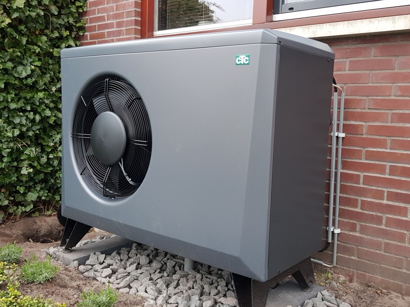

  • Tony71
  • Registratie: Februari 2021
  • Laatst online: 21-06 13:32

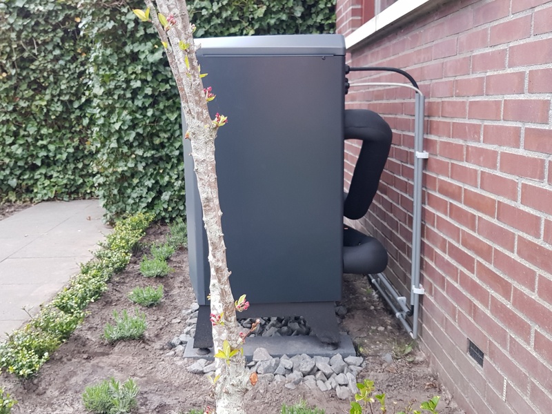

Deze week een CTC614m warmtepomp en Auer edel eau geplaatst. De investering is wel behoorlijk, maar op basis van de huidige prijzen voor gas en elektra heb ik het systeem in ons geval binnen 3 jaar terugverdient. Warmtepomp voor verwarming en Auer voor kraanwater. De auer is niet echt stil, wel stiller te krijgen door de slagpinnen en de grijze harde pluggen uit het systeem te halen thv de compressor. Bij ons slaat de Auer 1 keer per 36 uur aan om de rvs boiler van 200L te verwarmen tot 53 graden. Iemand nog extra tips;)Afbeeldingslocatie: https://tweakers.net/i/k9Zro-YcGJqnId-z6NuyO9p_6sE=/x800/filters:strip_icc():strip_exif()/f/image/RJveQhEbhnNgBE6ARFVmWfg7.jpg?f=fotoalbum_largeAfbeeldingslocatie: https://tweakers.net/i/05tI_OxD3pjOB8S_xzzRT-nDRHY=/x800/filters:strip_icc():strip_exif()/f/image/9qPLlYJ8gIJZFGxiiL80SS8R.jpg?f=fotoalbum_largeAfbeeldingslocatie: https://tweakers.net/i/bOr4gSWbgCW0jbnpkQE4qxDT7oU=/800x/filters:strip_icc():strip_exif()/f/image/yNbnyXapqZxOnQtmfnaxSpC2.jpg?f=fotoalbum_largeAfbeeldingslocatie: https://tweakers.net/i/YTui5WdpMx-xlUkiexcuwKjg5xI=/800x/filters:strip_icc():strip_exif()/f/image/tyQSgcc2HQZdQpPjosQyeNV8.jpg?f=fotoalbum_large
