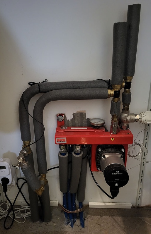

Afgiftesysteem
Tot nu toe hebben we enkel op de benedenverdieping de radiatoren open staan:
- ~80 m² vloerverwarming, slangen onbekend, 2 groepen, 2 daarvan staan altijd open. Op dit moment zit er nog een mengverdeler met pomp op die vervangen moet worden voor een LT variant.

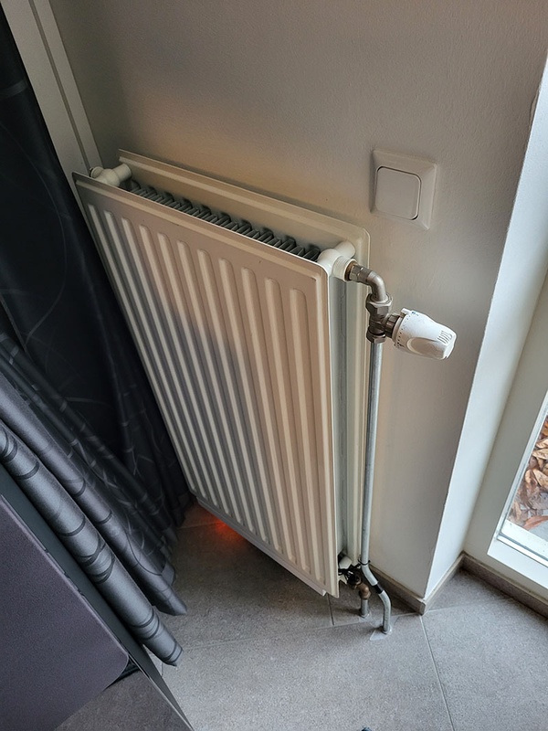

- 3 radiatoren uitgevoerd met zelfgemaakte DBE units:
- Keuken: 720x900mm dubbele ribben
Afbeeldingslocatie: https://tweakers.net/i/ylD7g_BCg9pl9SKt_9jdaaku0k0=/x800/filters:strip_icc():strip_exif()/f/image/WlFyBbOpxT23aVPa1of0mNOs.jpg?f=fotoalbum_large
- Kamer: 2x 480x900mm enkele rib
Afbeeldingslocatie: https://tweakers.net/i/KUL31gPyiwI24LZrcKctnVfENpo=/x800/filters:strip_icc():strip_exif()/f/image/tlKfYRemXn6HsKLmJDtXAiGN.jpg?f=fotoalbum_large
Afbeeldingslocatie: https://tweakers.net/i/YEAhgimtgJVeGW_kLjz9kPFoXBM=/x800/filters:strip_icc():strip_exif()/f/image/rZwWPOMvB5og6V6QeZ0Nbhhz.jpg?f=fotoalbum_large
Met 40 graden aanvoertemperatuur is dit in principe voldoende om het huis op te warmen van 15 naar 19 graden.
Op de eerste verdieping hebben we nog 4 extra radiatoren, die ook aan gezet zouden kunnen worden.

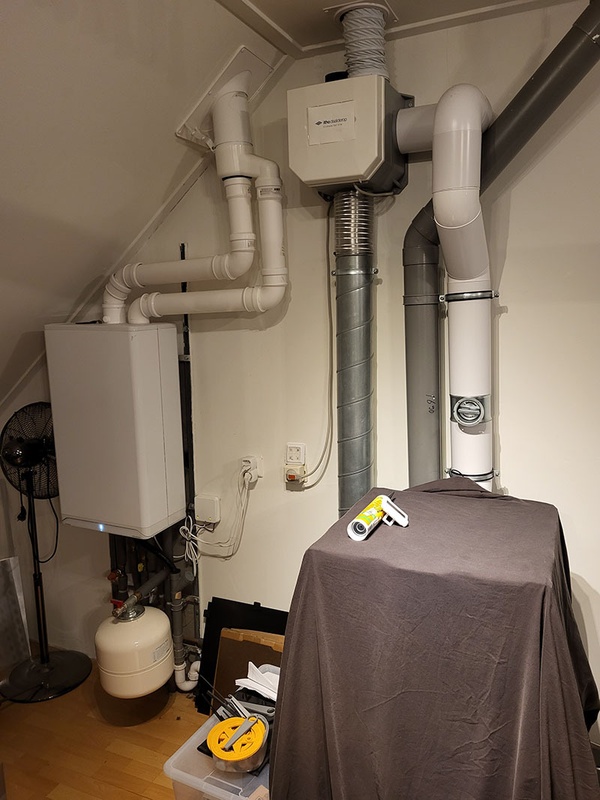

SWW:
Op dit moment staat de CV ketel op zolder. Het lijkt mij persoonlijk het meest logische dat de SWW dan ook weer hier geplaatst wordt. Ik zat te denken aan minimaal 300 liter. Er is hier tevens een mechanische ventilatie unit. Er wordt niks teruggewonnen uit de lucht. Er is geen DWTW aanwezig.
Afbeeldingslocatie: https://tweakers.net/i/2fLShQoADuQpbUCCo7LZU3-REFY=/x800/filters:strip_icc():strip_exif()/f/image/84GV8wMU1bIWkjacg9zOtz38.jpg?f=fotoalbum_large

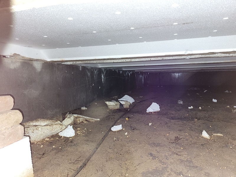

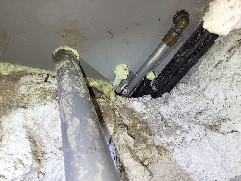

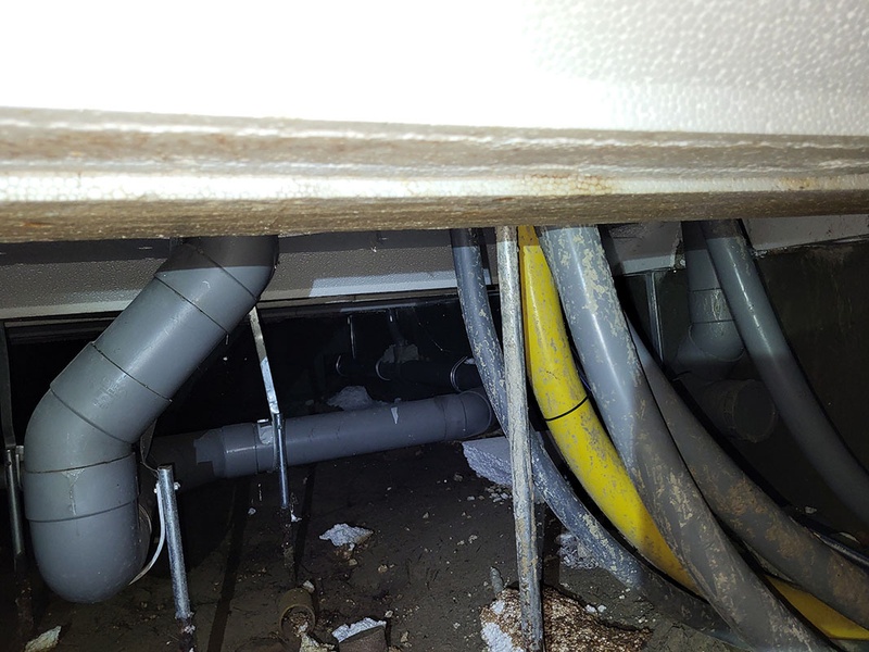

Naast de leidingen voor het ‘bronwater’, wil ik door dit gat ook de leidingen van de CV laten gaan. De aanvoer en retour van de beneden verdieping zijn bereikbaar via deze zelfde kruipruimte. Dan is in principe de WP aangesloten. Ik heb me nog niet verdiept in de verschillende merken en types, maar een mogelijkheid zou volgens mij de NIBE-F1145-8 PC zijn.
Wat mij iets meer zorgen baat is tapwater. Het meest ideale is dit te laten verzorgen door de WP, maar dit ga ik technisch niet voor elkaar krijgen denk ik. Voor zover ik mij ingelezen heb, lijkt mij de optie van een ~300L WBP op zolder waar nu de CV ketel hangt het meest ideaal. Aangezien de CV leidingen hier al aanwezig zijn, zou ik een Water/Water WBP kunnen gebruiken, bijvoorbeeld de Auer Edel Eau. Een probleem die ik hier nog voorzie is dat de aanvoertemperatuur niet hoger mag zijn dan 35graden. Doorgaans wordt dit systeem aangesloten op de retour om dit te voorkomen, maar dit is nogal lastig. Ik heb namelijk de oorspronkelijke aanvoer en retour leiding, en dan staat dit systeem dus in principe parallel geschakeld met de radiatoren en vloerverwarming. Toepassen van een thermostatisch mengventiel gaat mij ook niet helpen, wat ik heb daar geen koud CV water wat ik bij kan mengen.
Een andere optie zou zijn een Lucht/Water WBP te gebruiken en dan altijd lucht aan te zuigen vanuit het huis. Met andere woorden, dan vervang ik dus de mechanische ventilatie unit door de WPB. Is dit een mogelijkheid?
Waar ik me ook nog licht zorgen overmaak is hoe ik de bron voldoende regenereer. De vloerverwarming is aangelegd als slechts een bijverwarming, hoewel het wel ~80m2 is. Dit is waarschijnlijk niet voldoende om het huis voldoende te koelen in de zomer? De radiatoren kan ik niet gebruiken als ik het goed begrijp, omdat anders alles wegroest. Om dan de bron in de zomer voldoende te kunnen regenereren, zou ik dan PVT panelen moeten gaan gebruiken? Kunnen deze dan wel op de oorspronkelijke CV aanvoerleidingen aangesloten worden, waarbij ik in de winter deze al dan niet handmatig afsluit?

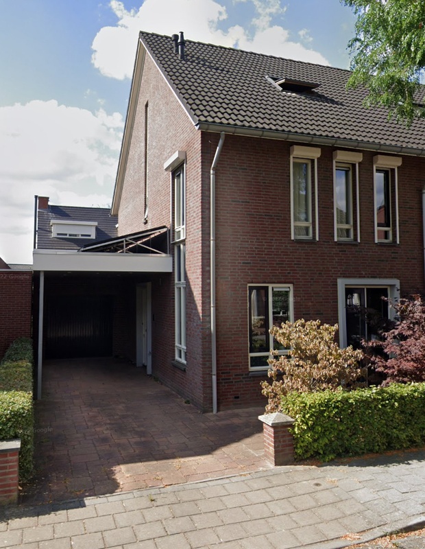

De tweede optie is een lucht/water pomp. Hopelijk beledig ik nu niemand, vind ik zo’n monobloc aan de voorkant van een huis, of aan de muur geplaatst ook niet erg mooi. Daarnaast wil ik ook niet dat de buren geluidsoverlast hebben in de winter. Dus aangezien ik niet meer op de begane grond hoef te zijn, zou ik dan de hele installatie op zolder willen plaatsen. Het (wellicht idiote) idee wat ik nu heb is een dakkapel op de achterzijde van het huis te plaatsen die voldoende sterk is een L/W WP monobloc te dragen op het dak. De CV leidingen kunnen dan meteen naar binnen, er kan een SWW vat op zolder geplaatst worden en voor de rest zijn er geen grote aanpassingen qua leiding werk nodig. Het tapwater wil ik dan ook uit het monobloc krijgen. Er zijn hier ook wat lichte zorgen. Allereerst moet er een ‘speciaal’ dakkapel geplaatst worden wat ~300kg ballast kan dragen en dat is ook nogal problematisch in de huidige situatie. Maar tevens zou de installateur in het geval van onderhoud het dakkapel op moeten. Ik weet niet of dit acceptabel is. Daarnaast zal het zwaar uitgevoerd worden, maar trillingen zijn natuurlijk nog steeds een risico op een houten dak. Daarnaast in het geval van een nieuwe unit moet er een kraan komen om het geheel op het dak te krijgen.
Wie gaat het installeren?
Ik wil proberen de meeste werkzaamheden zoveel mogelijk zelf uit te voeren. De carport met zonnepanelen en de vliering zijn ook hobby projecten geweest, dus ik hoop hier ook mee uit de voeten te komen.
Het maximale budget is rond de 25~30kE.

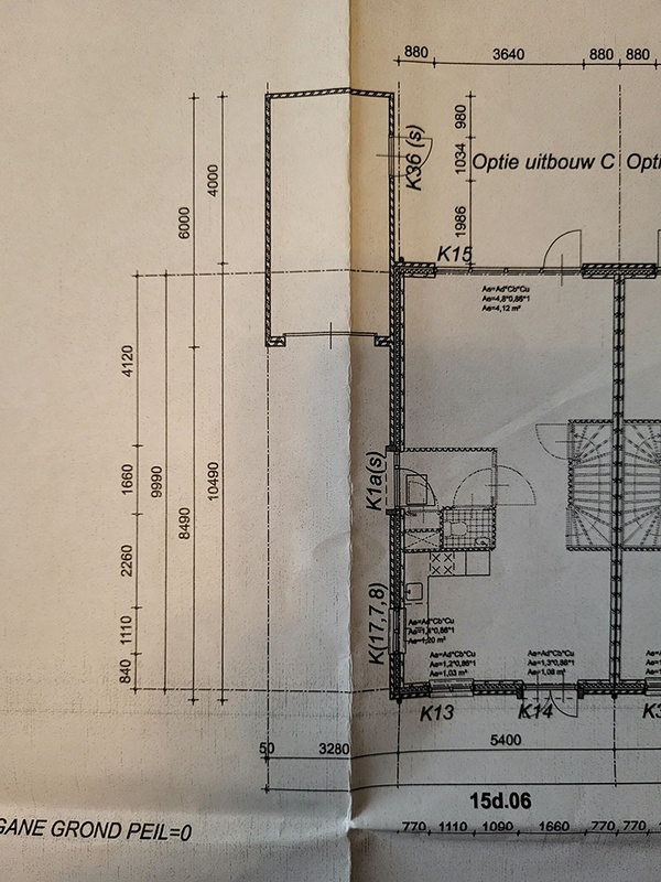

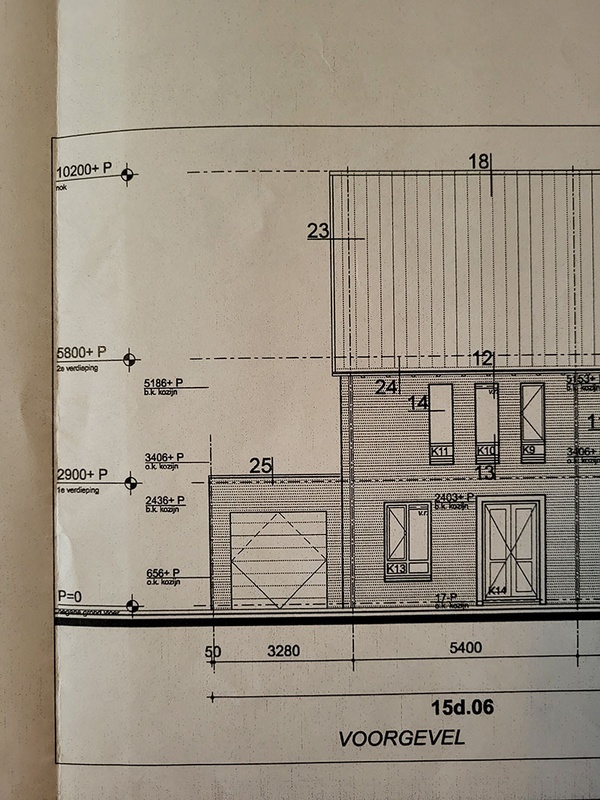

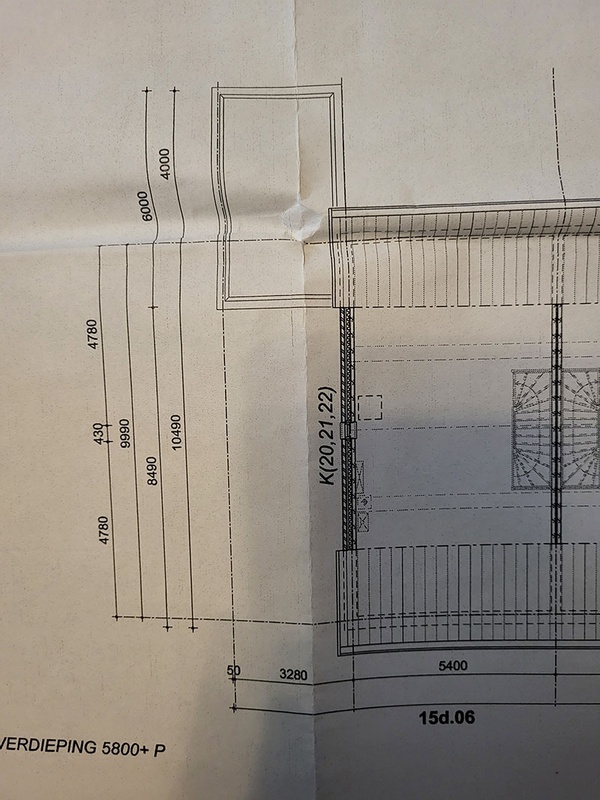

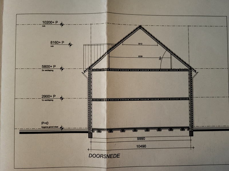

Nog wat technische tekeningen van het huis voor de volledigheid:
Afbeeldingslocatie: https://tweakers.net/i/NMx35K6mqm4XcRg6zaYoBxlgh9Y=/x800/filters:strip_icc():strip_exif()/f/image/iyiEBhU2j2btqp9vAptZJbwQ.jpg?f=fotoalbum_large
Afbeeldingslocatie: https://tweakers.net/i/yI8pHr2rn8aVZW6T3KeM6dSIu5Y=/800x/filters:strip_icc():strip_exif()/f/image/vr5ZrHq5YbLY6LqyzxQK3JKl.jpg?f=fotoalbum_large
Afbeeldingslocatie: https://tweakers.net/i/RUaJrVlYaJ1q3isEDwsp9bdenzk=/x800/filters:strip_icc():strip_exif()/f/image/O3orJfld8cUBziL5KPrejHny.jpg?f=fotoalbum_large
Afbeeldingslocatie: https://tweakers.net/i/kBFrbi1DifQKCSWRHJbow195Cx4=/x800/filters:strip_icc():strip_exif()/f/image/hIQxMcAxehaQUIvnLCHGG6Pn.jpg?f=fotoalbum_large
Afbeeldingslocatie: https://tweakers.net/i/ivKJ0bDDdxkuBFmhw59iRl3yesc=/800x/filters:strip_icc():strip_exif()/f/image/F7fgkp1aRyT6EA09coIPwvFk.jpg?f=fotoalbum_large
Het is de bedoeling het oostdak (straatkant) nog vol te leggen met zonnepanelen. Ik heb al 12 grote panelen over de gehele lengte van de garage en carport liggen die afgelopen jaar 3.6MWh hebben opgebracht.
Hopelijk kunnen jullie mij een beetje op weghelpen! Heel erg bedankt in ieder geval alvast voor het lezen van dit topic _/-\o_

Wat betreft de dakkapel, ik vond het al een aardige klus om een monoblock (140kg) op de garage krijgen. Reken op een kraan die hem op 8m hoogte moet tillen. Ook voor evt onderhoud niet handig.
Bij mij staat hij dus op het houten garagedak (pur+underlayment). Dat maakt binnen meer lawaai dan buiten :)

Bedankt voor de link naar je verbruik! De eerste keer dat ik inzichtelijk zie het verschil tussen verwarming en koeling. Dus het verbruik in de zomer is ongeveer 1/4 van de verwarming en ongeveer gelijk aan SWW.
Ik heb wel vloerverwarming op de begane grond. Daarnaast ben ik wel van plan LT radiatoren te plaatsen die tevens kunnen koelen. Hiermee kun je volgens deze website al snel een paar graden behalen:
https://www.installatie.n...-radiator-vaker-in-beeld/
Ik begrijp uiteraard hoe groter het koel oppervlak is, hoe efficiënter gekoeld kan worden. Maar om nu te zeggen dat het helemaal niks wordt lijkt mij ook een beetje te kort door de bocht? Maar goed, ik ben geen expert.
Als ik nu een nieuw huis zal plaatsen, zou er overal VVW komen op alle verdiepingen, maar dan heb ik nu op dit moment eenmaal niet...

Touché! De schans vind ik niet perse mooi, hoewel er weinig schansen zo mooi zijn als deze (zelf gemaakt, dus dan mag je het zelf mooi vinden :)).
Voor de schans had ik geen goed alternatief. Sterker nog, ik heb zelfs de carport er speciaal voor gemaakt, zodat ik voldoende panelen kwijt kon voor ons jaarverbruik. De schans zelf heb ik balastvrij gemonteerd,
Het dak van het huis wilde ik vrij laten voor wanneer een WP aangeschaft zou worden en de westkant open laten voor eventueel een dakkapel. Maar idd, ik heb minder last van een schans op het dak dan een grote unit voor mijn huis.
Als ik hem ergens plaats, dan gaat het achter het huis worden. Ook het idee dat een vrij dure unit, die gemakkelijk beschadigd kan worden, en essentieel is voor de verwarming zo aan de straat plaatsen vind ik heel diep van binnen een klein beetje vervelend.
