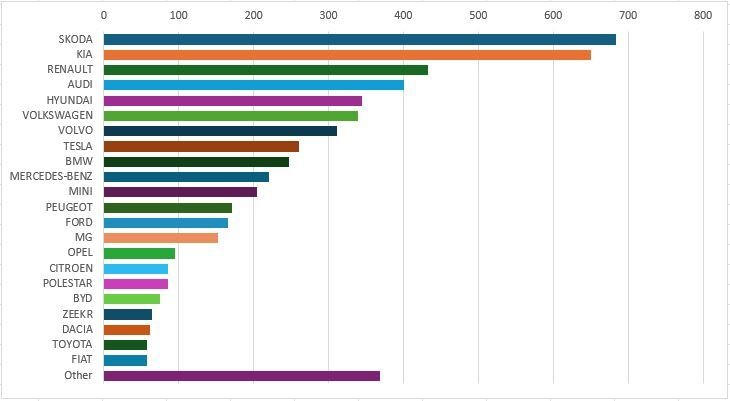

Afbeeldingslocatie: https://tweakers.net/i/K1D-8rLuxoZQhF_tvP-6PDeBScM=/fit-in/4000x4000/filters:no_upscale():strip_exif()/f/image/GXfSTiUoVtKJMbWhQa8Hgmo6.png?f=user_large
Gemiddeld van 10-80% is het 67,8kW versus 62.9kW voor de grote batterij. Ze laden beide langzaam voor een dergelijke auto.
Mijn A-segment Hyundai Inster standaard range laad nagenoeg dezelfde kilometers per minuut als de Mazda 6e standaard range van 10-80% (8,1 v.s. 8,2).

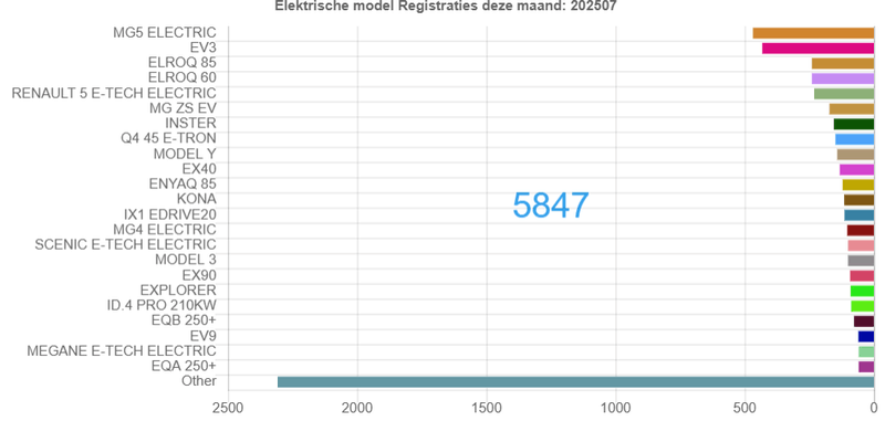

Leuke plusser van deze maand is de MG5 electric.
Afbeeldingslocatie: https://tweakers.net/i/TFUVV2m_TCnT78K_vleqW4OfS0Q=/800x/filters:strip_exif()/f/image/KK2zosYihBs6GndunexCuZsk.png?f=fotoalbum_large
Met de grote favorieten van Kia en Skoda was dit niet het model dat ik bovenaan verwacht had. Heeft een Nederlandse dienstverlener in 1 keer de gehele vloot gedaan?
Daarnaast is het aandeel elektrisch dit jaar 35%, en bezine zit nu op 43% met plugins nog eens 20%. Tot voor een paar jaar geleden was benzine nog meer dan 60%
Afbeeldingslocatie: https://tweakers.net/i/2CkezysVX6aH1_pKRBVEmVsbLEI=/fit-in/4000x4000/filters:no_upscale():strip_exif()/f/image/VGOyZqJYcf36T7ABC9Fp6yUi.png?f=user_large
Misschien gaan we dit jaar nog het kruispunt van benzine/elektrisch zien. Zeker als er nog een paar % extra plugins bij zou komen.

databeestje schreef op maandag 21 juli 2025 @ 21:44:
Alle andere energiedragers zijn genivelleerd.
Ik denk dat we allemaal aan het wachten waren op een betaalbare station.
Als je beide Elroqs bij elkaar optelt (want zo hoort het) staat ie wel bovenaan.
Hoeveel modellen zijn er nog als die Other groep zo groot is?
Signatures zijn voor boomers.

Maasluip schreef op dinsdag 22 juli 2025 @ 09:05:
Genoeg om er een onduidelijke grafiek van te maken :).
Net zoals die tweede, daar kan ik ook niet veel mee.
En idd gek dat Elroq apart wordt geteld, maar alle andere niet.
Heel veel, sowieso alle modellen van BYD/Xpeng/Zeekr/Nio/Polestar/Mini. Lijstje lijkt vrij selectief.
Hier toch een wat vollediger overzicht
https://eu-evs.com/bestSellers/NL/Brands/Month/2025/7

3_s schreef op dinsdag 22 juli 2025 @ 09:33:
Het is een hele simpele optelling van RDW data. En de Skoda ELROQ staat daar in als de ELROQ 50 en ELROQ 60 (en ELROC 50).
Zelfde probleem bij BMW en Volkswagen.
Daarbij zie ik in juli 468 MG 5 electric waarvan 446 een exportindicator JA hebben. Ofwel, die zijn gekocht en geëxporteerd? Als je dat als verkoop in Nederland wil zien?
Sowieso geldt dat voor heel veel MG's. 743 verkocht, 601 export indicator. Ter indicatie, er zijn nog 5 andere EV's met een export indicator.
Als ik wat opschoon en die MG's die geëxporteerd zijn weghaal krijg ik dit
Afbeeldingslocatie: https://tweakers.net/i/ru_a-0bPBxT4ut_sEVhuIaRHaAw=/fit-in/4920x3264/filters:max_bytes(3145728):no_upscale():strip_icc():strip_exif()/f/image/a0upvelZx2p1LvmBLFGc1Q1T.jpg?f=user_large
Maar inderdaad wel nog 2.000 "anderen".
Op merk
Afbeeldingslocatie: https://tweakers.net/i/FgSfpvCgu1BSzC5XaOSrXVd4TEw=/fit-in/4920x3264/filters:max_bytes(3145728):no_upscale():strip_icc():strip_exif()/f/image/8TojLUiN8gQ2nhEIqG0R9TcP.jpg?f=user_large
Heul veul
https://iserv.nl/files/elektrisch/#nummers
Lijstje is zo klein om het overzichtelijk te houden. Het uitsplitsen van modellen doe ik niet bewust, dat is meer omdat het zo bij de RDW OpenData staat. Anderen willen dan weer wel de verdeling per model zien, keuzes.
De verdeling Elroq tot nu deze maand is 240, 240 en 50.
[ Voor 38% gewijzigd door databeestje op 22-07-2025 16:51 ]
