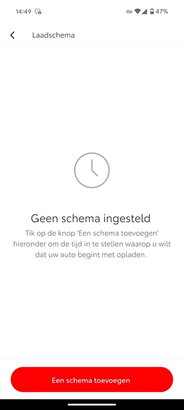

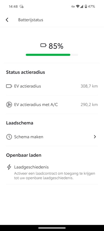

Omdat velen hier dat 100% laden verhaal met een korreltje zout nemen ben ik eens wat verder op zoek gegaan en ja de Toyota verkoper van Dealer de Jonge heeft gelijk het is officieel van Toyota.
https://support.toyota.co...X-Charging?language=en_US
De BZ4X mag je AC gewoon 100% laden en DC 80%
Hij houd sowieso altijd een reserve van 96% heb ik ook nog gevonden bruto is de accu 72 kWh
Ook heb ik eens een route gepland met ABRP vanaf Rotterdam naar Centro Oberhausen, volgens ABRP moet ik dan onderweg laden.
Nu heb ik de tip van Björn gebruikt en de Ionity app gebruikt daar een account aangemaakt en mijn auto geselecteerd volgens Ionity kan ik dat makkelijk op 1 acculading doen en kan ik op de terugweg of bij Centro Oberhausen laden. Hij gaf zelfs aan dat ik dan 120 zou kunnen rijden met 20% rest bij Centro
Op dit moment rijd ik 19,8KWh/100 en geeft mijn Toyota app aan dat mijn auto nu op dit moment een bereik zou hebben van 302 km met 93% lading .
Ik ga dat Oberhausen tripje binnenkort maar eens ' testen ' ik ben benieuwd......

En toen klikte ik op het accu icoontje en zag ik daar 'Schema instellen' in tekst blijkt dus dat ik er met een scheel oog ofzo naar gekeken heb , het kan dus gewoon WEL via de Android APP van Toyota.
Hmm dit geeft weer nieuwe mogelijkheden in de nabije toekomst als ik mijn eigen paal heb
Afbeeldingslocatie: https://tweakers.net/i/JBC6iJnoIDc9ltet-NFeBM0J348=/x800/filters:strip_icc():strip_exif()/f/image/6MP3R2rBN22laZ7YOeMkzag6.jpg?f=fotoalbum_large
Afbeeldingslocatie: https://tweakers.net/i/42XP2FPs7STWq506fKw4_ToohCk=/x800/filters:strip_icc():strip_exif()/f/image/XkpxNv6y4KbqpRYNOppEeXz5.jpg?f=fotoalbum_large
Afbeeldingslocatie: https://tweakers.net/i/4xz8JrW398U3-aIR2Zlt8Xu_X6A=/x800/filters:strip_icc():strip_exif()/f/image/vSEC3VQOmQYCaIi1t4FZwojT.jpg?f=fotoalbum_large
Het lijkt me inderdaad wel leuk om eens uit te zoeken of ik niet zelf wat kan bouwen om hem aan te sturen
eens kijken of er al een library is voor Toyota en anders de app zijn commando`s reverse engineeren >:)
