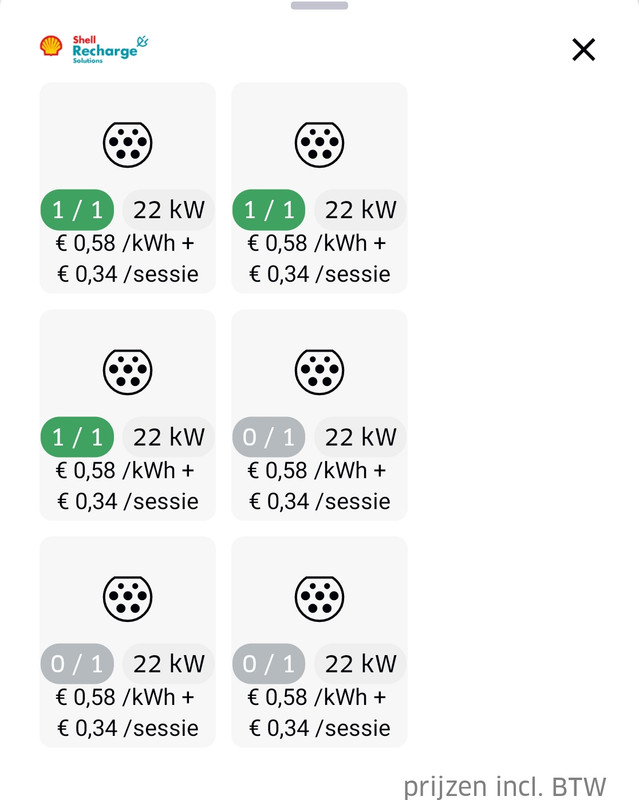

Honderd meter van mij vandaan.
Afbeeldingslocatie: https://i.postimg.cc/vHHf12DK/Screenshot-2024-02-17-16-28-32-20-281bc1f175b215e7a0880fe5d6de2fc4.jpg
Door de weeks is het vaak zelfs dat 4/6 beschikbaar zijn.

DeJurist schreef op zaterdag 17 februari 2024 @ 16:31:
dat begrijp ik, met zulke tarieven. Best prijzig als je het vergelijkt met thuis laden als je zonnepanelen hebt. Ik laad voor 11,5 cent per kWh bijvoorbeeld. Dat scheelt meer dan een factor 5.
Met goed zoeken vind je ook wel openbare laadpalen die een tarief onder de 35 cent per kWh vragen.

Attenooijen wat een prijzen, tenzij het geld bij jou tegen de plinten aan klotst en je er niet om maalt....
Zo niet dan zal er in de buurt bij 'van mij vandaan' vast goedkoper te laden zijn.
Kijk even via de 'Go Charge' app om dan iig een algemeen beeld te krijgen.
Wees niet verbaasd als die 22 kW palen toch ineens minder leveren dan dat, zeker als er al meerdere auto's aan het laden zijn. Als ze bv terugregelen naar 20A heb je op 1 fase nog maar 4,6 kW.

Het ging dan ook niet om de tarieven, maar om te laten zien dat (hoe zeldzaam blijkbaar ook) de straten in mijn gemeente redelijk wat 22 kW-palen hebben staan. Ik wist overigens niet dat de ANWB-app niet de juiste tarieven liet zien. Proberen ze daar dus extra aan te verdienen? Verder valt het me vies tegen dat je blijkbaar voor elke aanbieder de eigen app moet installeren of pas moet gebruiken.
  • de Peer
  • Laatst online: 08:24
de Peer
under peer review
DeJurist schreef op zaterdag 17 februari 2024 @ 17:51:
Waarom denk je dat de tarieven niet kloppen?
Ja het is een wirwar van passen en systemen. Er is niet zoiets als 'het tarief'. Kijk maar eens op die Go-charge app. Elke combinatie van paal+pas geeft een tarief dat je moet betalen. Afhankelijk van de pas die je gebruikt heb je dus een andere opslag, die per paal ook weer verschilt.
Dus als je een laadpaal ziet kun je via go-charge opzoeken welke pas je het beste kunt gebruiken om bij die paal het goedkoopst te kunnen laden. En soms is de conclusie dat je beter even 200 m door kunt rijden naar een andere paal die wel een goedkoop tarief heeft i.c.m. 1 van jouw laadpassen.

Via de Shell Charger-app zie ik nu een tarief van €0,40 per kWh staan. Nog niet ideaal, maar het scheelt wel twintig euro op een volle tank in vergelijking met de ANWB. Ik vind het vreemd dat de overheid daar niets aan doet en ook het feit dat je verschillende apps of passen moet hebben als je de goedkoopste optie wilt vinden, is gewoon niet goed doordacht.
Maar dat is mijn frustratie. Als ik kijk naar de geschiedenis van publieke laadpalen, zie ik dat het twee jaar geleden gemiddeld €0,35 per kWh was, dus op dit moment wijkt het niet veel af.
