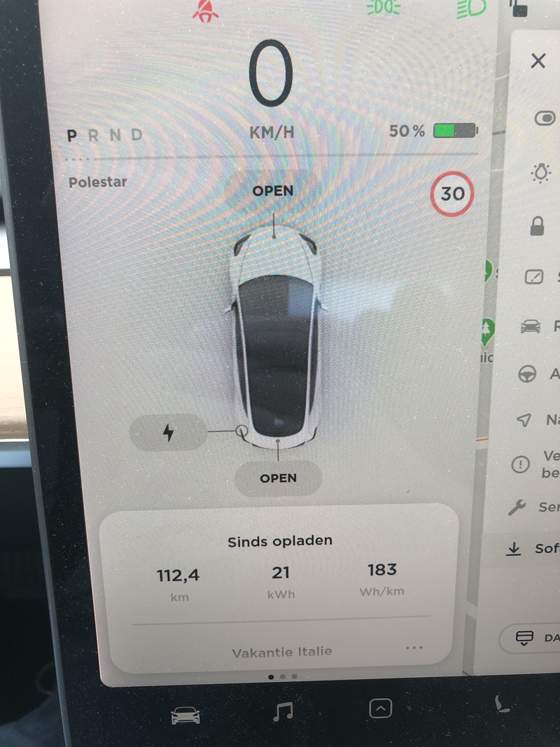

Teslafi draait.
Af en toe zie ik vreemde dingen. Maar niet consistent.
Auto slaapt gewoon na 15-20min.
Meestal lijkt het sluipverbruik tussen ritten in 1% of minder dan 1% te zijn. Wat met veel korte ritten (supermarkt heen en weer, voetbal heen en weer) alsnog aanzienlijk is onder de streep.
Maar soms, zoals laatst stonden we met 29,5 graden buitentemperatuur stil voor ongeveer 30 minuten. Auto in P en deuren dicht. In teslafi loopt de binnentemperatuur fors op, dus airco uit
In die 30 minuten is de accu van 26% naar 23% gedaald. Hoe dan?! Waarom?

Ik merk vooral bij dagelijks verkeer een Max van 200-300km op een lange vakantierit heb ik nog wel 350km gered. Dus wat dat betreft is het nog wel prima! Ik kan er prima mee uit de voeten, ik vind het alleen niet eerlijk.

Woon werk verkeer is 40km, maar nu met Corona 0km.
Verbruik is wel iets hoger, maar niet schrikbarend:
Afbeeldingslocatie: https://tweakers.net/i/BSXL9PDdES7WfbOG-WGlY2KLckI=/800x/filters:strip_icc():strip_exif()/f/image/lDBmkH7ZewsX9mlJIUZvsFEx.jpg?f=fotoalbum_large
187wh/km...
Bekijk ik het hele verbruik sinds opladen:
Afbeeldingslocatie: https://tweakers.net/i/iX9Di08dE7OTmVAglnW8N7ap3B4=/800x/filters:strip_icc():strip_exif()/f/image/xjk8QyssD85TtPhixFzuBVzO.jpg?f=fotoalbum_large
Precies 40% soc, met 112km, 21kWh en 183wh/km...
Verbruik wordt hierin gewoon meegenomen natuurlijk!
Al het overige verbruikt hij bij stilstand...

3 weken geleden vanuit Umbrië naar Zuid-Holland gereden, tussenstop hotel met lader in Duitsland. Dat is de bovenste AC lading waardoor we met 100% zijn vertrokken na de overnachting.
