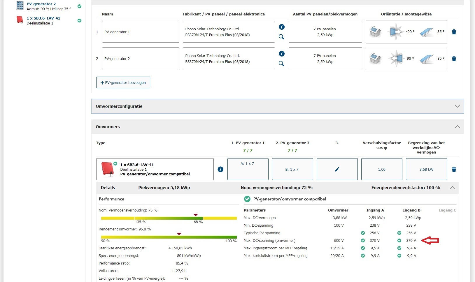

Even een vraagje aan de kenners hier.
In een offerte heb ik onderstaand voorstel gekregen. Echter weet ik niet goed hoe ik de Voc moet bereken aangezien ik heb begrepen dat het aantal panelen x Voc niet meer mag zijn als de mac DC voltage van de omvormer. Echter is er sprake van schaduwwerking door de oost/west opstelling, ik zou zelf niet weten hoe ik nu moet uitrekenen of onderstaand veilig en verantwoord is aan te sluiten.
Paneelspecificatie (STC*):
Pmax: 370W
Vmpp: 39.8 V
Impp: 9.30 A
Voc: 48.2 V (-0.30% per graad)
Lsc: 9.80 A
*STC: 1000W/m2 irradiance, 25°C module temperature, AM1.5g spectrum according to EN 60904-3
Met andere woorden, kan ik veilig (verantwoord) deze panelen laten leggen in 7x oost en 7x west opstelling op een Growatt 3600MTL-S omvormer, waarbij elk dakvlak zijn eigen ingang op de omvormer heeft?
Ik twijfel zelf namelijk omdat 14x 48.2 V = 674,8 V, wat meer is dan de MAX DC voltage (550V) van de omvormer. Deze waarde zal volgens mij nooit bereikt kunnen worden omdat de Voc afhankelijk is van de instraling én als de zon op het oosten schijnt, heeft de west string schaduw.
Weet iemand hier hoe dit te berekenen is? Of die misschien uit ervaring kan zeggen of dit wel of niet goed gaat werken.
Alvast bedankt.
  • AUijtdehaag
AUijtdehaag
@bundit
Ik ga er van uit dat je 7 panelen per kant, in serie zet op 2 ingangen. Dus 2x 7 en niet 1x 14.
Bij 14 11 panelen in serie, zit je inderdaad in de gevarenzone, maar dan presteert ook je installatie niet goed.
Panelen die dezelfde kant op kijken en dezelfde hellingshoek hebben MOGEN in serie.
Simpel gezegd. Voc van de omvormer = 550 V, dus 550 / 48,2 = 11 panelen max in serie
Speel anders eens mee: https://www.sunnydesignweb.com/sdweb/#/ (kies nieuw project)
Daar staan alle spanningen ook vermeld.
Maar je snapt het principe van serie niet denk ik
Bij panelen in serie, tel je de spanningen op.
Bij 7 panelen in serie, tel je dus 7 panelen op en niet 14.
Want 2x 7 parallel is geen 14 in serie.
@bundit
2X 7 oost/west - 72 cell phono solar 370 Wp:
Afbeeldingslocatie: https://tweakers.net/ext/f/ukFIpNVCwxMIVk7Hlcyqt91b/thumb.jpg
[ Voor 58% gewijzigd door AUijtdehaag op 18-08-2019 15:01 ]

bundit schreef op zondag 18 augustus 2019 @ 11:46:
Pmax: 370W
Vmpp: 39.8 V
Impp: 9.30 A
Lsc: 9.80 A
Alvast bedankt.
Wij gaan meestal uit van Voc * aantal panelen * 1,1 (voor lage cel temperatuur)
Het gaat bij de spanning om de cel temperatuur, vandaar maar 1,1, het word vast wel eens kouder dan -8 graden buiten, maar de cel word door de zon al snel verwarmt.
Op die manier kom je tot 742 Voc. voor de string, dat is echt ruim te veel.
Je Voc kan er op komen te staan niet alleen voor opstarten van de omvormer maar ook bij AC spannings uitval aan de omvormer kant.
550 / (48,2 *1,1) = 10,3 dus 10 max.
Voc is juist niet afhankelijk van de instraling, de spanning is er vrij vlot, de stroom is afhankelijk van de instraling, en bij Voc is er geen MPP aan het werk, dus kan de spanning makkelijk oplopen ook bij een beetje schaduw!
En van een te hoge spanning gaat de omvormer stuk.

AUijtdehaag schreef op zondag 18 augustus 2019 @ 12:08:
@bundit
@bundit
Bedankt voor de verduidelijking. Ik ging er inderdaad vanuit dat ik beide series moest optellen aangezien deze uiteindelijk ook tegelijkertijd op de omvormer aangesloten zullen zijn. Maar zoals ik op SunnyDesignWeb zie en uit jouw antwoord begrijp hoef ik deze waarde dus niet dubbel te tellen als inkomende Voc op de omvormer.
Per MPP tracker zou dus in theorie 550V richting omvormer kunnen zonder problemen?
  • AUijtdehaag
AUijtdehaag
@bundit
Klopt.
550 Voc voor een growatt en 600 Voc bij een SMA
Voc is de onbelaste spanning afkomstig van de panelen, welke de max aangeeft voor de omvormer.
Dit is voor en na de omvormer start of gestopt is met leveren
Vmpp is de belaste spanning afkomstig van de panelen, wanneer de panelen leveren.
[ Voor 22% gewijzigd door AUijtdehaag op 18-08-2019 15:34 ]

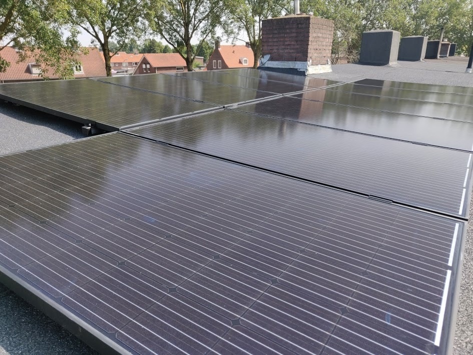

Onlangs had ik een offerte laten maken voor het plaatsen van zonnepanelen op mijn dak. Hierbij hebben ze met sattelietfoto's een voorbeeld gestuurd waarbij ze 7 panelen kwijt konden.
Ik heb een opbouw met een plat dak waar dus 2 panelen rechtuit hebben geplaatst in het ontwerp.
Het platte dak heeft een diepte van 160cm totdat de rand begint, de zonnepanelen zijn eigenlijk 165cm.
Is het mogelijk dat door de montagemateriaal de panelen iets hoger kunnen staan waardoor ik eigenlijk 5 panelen daar kwijt kan?
Het dak is 540cm breed.
De achterzijde van de woning kijkt naar het oosten
Album met fotos: https://imgur.com/a/qDHjoEh
[ Voor 4% gewijzigd door com2,1ghz op 19-08-2019 10:03 ]

Een vraag aan de experts hier :) Nu ongeveer een maandje panelen liggen en inzicht naar de prestaties.
Omvormer: Growatt 3000MTLs
Panelen: Ulica Solar 305 Wp Black
Dak is met 5-6 graden zeer plat, zuid georiënteerd.
Ik denk dat mijn output momenteel best aardig is PVOutput
Geen schaduw door bomen. Misschien wel iets door 2 schoorstenen.
Afbeeldingslocatie: https://tweakers.net/ext/f/lI0lKB4Ea771O7HDzG8OuotU/medium.jpg
Als ik kijk, voor het gemak alleen naar redelijk constante heldere en zonnige dagen zoals vandaag, heb ik tot ongeveer 8.30 een "voorzichtig beginnetje" met opwekken, en rond die tijd schiet hij redelijk omhoog. (Vandaag bijv van 190 naar 753 watt en daarna gaat het wat geleidelijker)
In de avond waarschijnlijk hetzelfde euvel in mindere mate, door de andere schoorsteen.
Met de huidige stand van de zon beginnen de panelen ongeveer rond 6.45 met opwekken, tot ongeveer 21.00.
Eventueel voor totale beeldvorming / omgeving een Google Mapje erbij.
Afbeeldingslocatie: https://tweakers.net/ext/f/mb1dLi2OQLdRYYsXPoaWwUXJ/medium.png
Panelen liggen aan de "onderkant".
Ik acht de kans vrij groot dat de bovenste rij panelen 's morgens door de schoorsteen toch wat schaduw vangen. Nu kan ik de leverancier vragen om 1 of 2 (Of hoeveel dan ook..) optimizers te plaatsen.
Alleen hoeveel mag je verwachten dat dat zou gaan schelen? Gekeken naar de korte tijd dat ze waarschijnlijk echt effectief zijn op zo een dag. Kost toch ongeveer 50 euro per optimizer. Volgens mij haal ik de investering van een optimizer er nooit uit.
