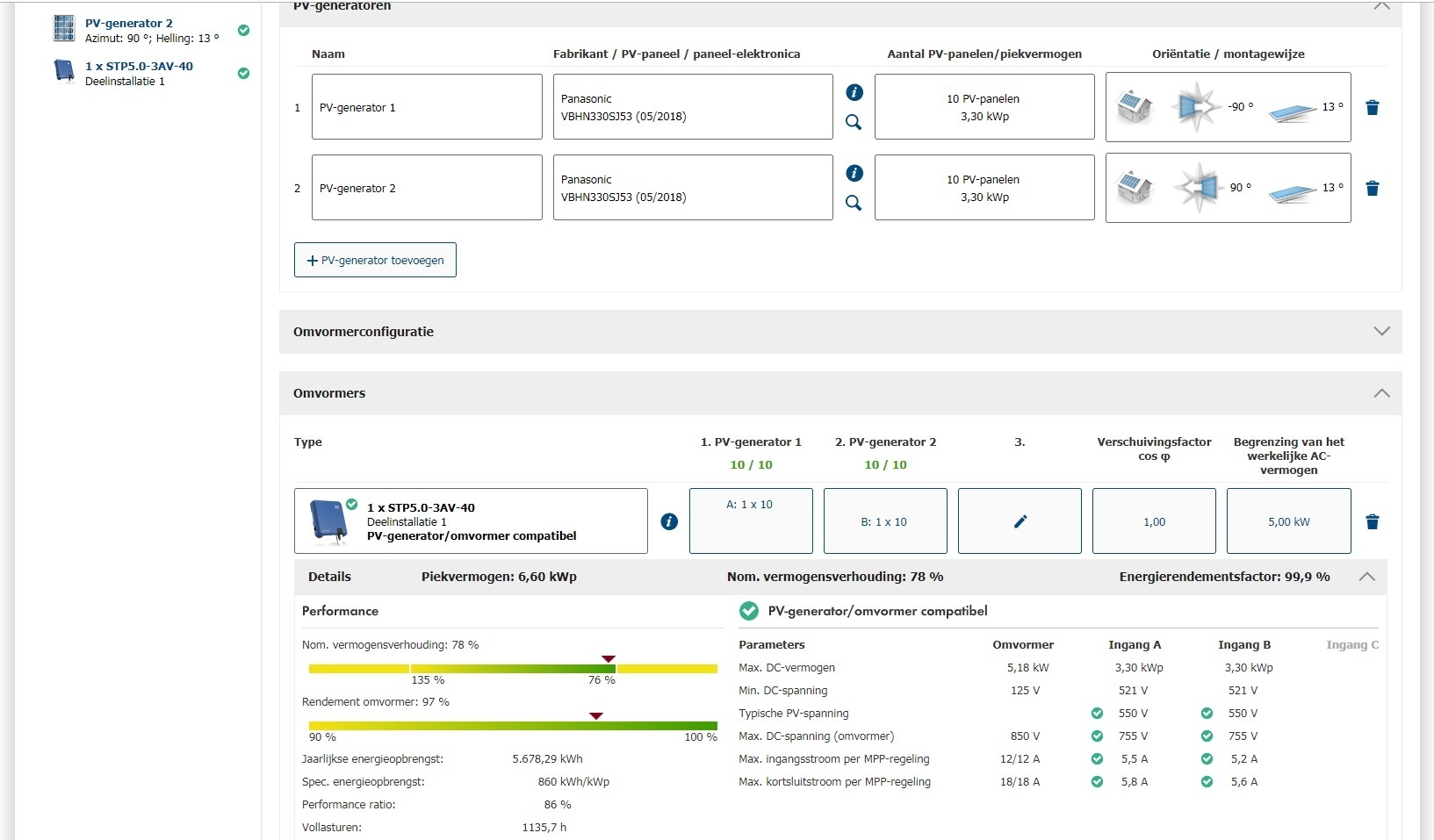

Ik ben ook bezig met de aanschaf van zonnepanelen. Situatie is:
- panelen worden geplaatst op een plat dak (ongeveer 8,50m bij 4m)
- er is beperkt schaduw op het dak op bepaalde momenten van de dag wegens een boom die ~15 meter verderop staat
- ik wil graag minimaal 4000 kW eruit halen
Uit de gesprekken met de installateurs lijkt een oost-west opstelling interessant te zijn om zo veel mogelijk uit het dak te halen. Ik heb een paar offertes binnen:
- URE 320 panelen: excl. BTW 0,41/Wp op de panelen en 1,20 Euro/Wp op de totale installatie (incl. de 16 panelen)
- Sunpower 320 panelen: excl. BTW 0,57/Wp op de panelen en 1,36 Euro/Wp op de installatie (incl. de 16 panelen)
Ook zit er 10 jaar garantie op de hele installatie, inclusief voorrij en arbeidskosten. De prijs is ook inclusief omvormer, optimizers, aansluiten meterkast, dus all inclusief.
Wegens de lange garantie en langzame degradatie (87% na 25 jaar) neig ik ernaar om voor de Sunpower.te kiezen. Als we hier blijven wonen, denk ik dat de panelen blijven liggen totdat ze gaan sneuvelen. Mogelijk worden ze ooit een keer aangevuld met panelen op het dak van het huis zelf.
Wat denken jullie hiervan? Zijn dit goede prijzen? Nog zaken om rekening mee te houden?

dreamtheater42 schreef op donderdag 15 augustus 2019 @ 15:41:
Tot slot nog 1 technische vraag: ik heb nu thuis een 1 fase 35 Ampere aansluiting. Op termijn (bijv. door een elektrische auto) wil ik naar 3 fasen gaan. Er wordt nu een 1 fase omvormer (SolarEdge HD Wave 5000) geleverd. Gaat het problemen opleveren om dit om te zetten naar 3 fasen?
Waarom 16 panelen als er ook twintig passen van 1.65×1.00?
Neem je low budget panelen van 250 watt voor 80 euro, dat is totaal 5000 wp, geeft een piek van 3500 watt dus omvormer van 600 euro is genoeg. Levert op 5000×85 procent is 4250 kWh. Met aftrek van beetje schaduw heb je nog de 4000 binnen gehaald.
Maar wat jij opsomt kan ook, is inderdaad degelijk spul voor inderdaad een nette prijs.
En een 5000 watt omvormer kan nog net op één fase 25 ampère aangesloten worden dus je hoeft geen andere omvormer als je naar drie fase gaat.
1 PVoutput . Dongen NB
  • AUijtdehaag
AUijtdehaag
@dreamtheater42
Plaatjes zeggen meer dan woorden. Dat zou het wat duidelijker maken.
Als je in plaats van sunpower nou eens 96 cel Panasonics aanschaft? Die hebben een Vmpp van 59 V.
8x oost en 8x west, past daarmee prima op een 3-fase string omvormer.
Scheelt waarschijnlijk al de helft aan kosten...(sunpower is meestal redelijk duur, al weet ik niet welke aangeboden worden)
8500 / 1590 = 5 panelen.
10 oost / 10 west = 590 Vmpp = ideaal :)
[ Voor 22% gewijzigd door AUijtdehaag op 15-08-2019 17:52 ]

@dreamtheater42
Het voordeel is een ideale stringspanning en daardoor het hoogste rendement.
60 cell = 32 Vmpp - sunpower P19 en de meeste standaard panelen
72 cell = 40 Vmpp
96 cell = 59 Vmpp - panasonic hit 330 Wp (kuro of geen kuro)
De spanningen tel je op, bij panelen die dezelfde kant op kijken.
https://www.sunnydesignweb.com/sdweb/#/
Kies nieuw project
Afbeeldingslocatie: https://tweakers.net/ext/f/mlOheOZDDuNCsjgXUMiQZ0H5/thumb.jpg
Zo is het makkelijker om een 3-fase omvormer te nemen.
(een 3-fase string omvormer wil graag 580 Vmpp. Een 1-fase wil graag 350 Vmpp)
Solaredge heb je niet nodig. (en dus ook geen optimizers, wat scheelt in de kosten)
Zoals @jacovn al zei krijg je verouderd type sunpower aangeboden. Vandaar dat ze "redelijk" goedkoop zijn.
[ Voor 19% gewijzigd door AUijtdehaag op 15-08-2019 19:37 ]

@dreamtheater42
Als er solaredge 1-fase wordt aangeboden, dan zorgen de optimizers voor de juiste spanning naar de omvormer. Die 1-fase omvormer heeft dan 350 Vmpp en 3-fase omvormer 750 Vmpp nodig.
Welk paneel is dan van minder belang. De optimizer maakt de spanning voor de omvormer. (daar heb je verschillende soorten in)
Maar als je zonder optimizers wilt en kan, dan neem je een stringomvormer en kijkt naar de paneelspanningen, zoals in mijn voorbeeld.
Een paar optimizers kan wel, dat zijn dan tigo's. Maar onnodig op alle panelen.
Bij solaredge MOET het op alle panelen. Meer elektronica.....is meer faalkans (oepsie)
350 Vmpp op een 750 Vmpp stringomvormer (dus geen solaredge) geeft +/- 1% verlies.
Niet spannend, maar liefst heb je het perfecte plaatje
Een 5000 watt 1-fase omvormer, zou ik niet op een 3-fase aansluiting zetten.
Je gaat het net scheefbelasten (is de netbeheerder niet blij mee), maar vooral 5000 watt op 1-fase (van de drie) persen, wat spanningsverhoging kan veroorzaken. Als deze te hoog is, valt de omvormer uit (253 Vac)
Dus gewoon een 3-fase nemen, dan word de last verdeeld door 3 en minder spanning verhogend
[ Voor 33% gewijzigd door AUijtdehaag op 15-08-2019 19:50 ]

AUijtdehaag schreef op donderdag 15 augustus 2019 @ 19:45:
@dreamtheater42
Dank je. Perfect antwoord op mijn vragen! Ik heb nu in de meterkast slechts 1 fase, dus ik denk dat het beter is om dit vantevoren naar 3 fasen om te zetten, nietwaar?

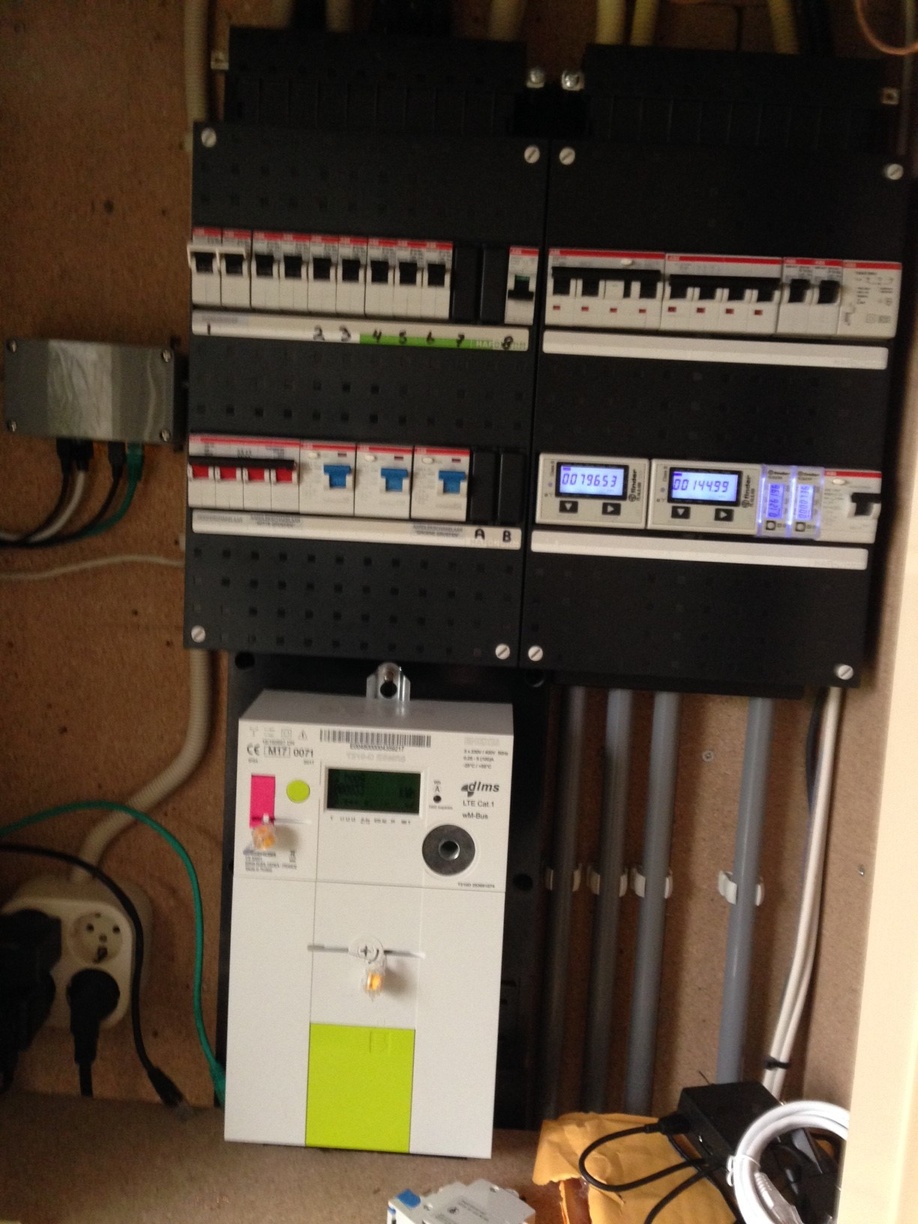

  • AUijtdehaag
AUijtdehaag
@dreamtheater42
Ja, van tevoren even regelen.
En voldoende ruimte houden voor
kookplaat, warmtepomp, doorstroomverwarmer 11 kW, EV, Quooker, enz..
Een 3-fase omvormer is wel wat duurder, maar technisch betere oplossing.
Ik heb een dubbele kast opgehangen:
Afbeeldingslocatie: https://tweakers.net/ext/f/08u7TENnTh8qqeeEbWV1vxI7/thumb.jpg

Een paar vragen over Sunny Design Web:
- Hoe kan ik de Azimut bepalen van het dak? Is er ergens een Google Maps met een overlay? Verder hanteert Sunny Design Web een waarde van Azimut tussen -180 en 180 waarbij 0 het zuiden is. Hoe kan dit, alle andere internet bronnen gaan uit van Azimut = 0 is het noorden en dan loopt het tussen 0-360.
- Wat geeft: "Nom. vermogensverhouding" aan?
- Ik kan alleen kiezen tussen SMA Demo panelen en SMA omvormers. Dit komt neem ik aan door de gratis versie?
- Welke waardes wordt geprobeerd te optimaliseren? Is dat vermogensverhouden, energie opbrengst?

traders schreef op vrijdag 16 augustus 2019 @ 09:26:
Ze pakken de ideale zon richting (zuid) als 0 en je meet dan dus in hoeveel graden je dakvlak afwijkt van die richting. Dus -20 of +20 graden betekent dat de hoek van je dakvlak 20 graden afwijkt van het ideale punt.
Dat is de verhouding tussen het piekvermogen van al je panelen en de maximale waarde van de omvormer. Dus met 10x340Wp panelen kom je uit op totaal 3400Wp. Met een SMA 3.0 zit je op een max DC vermogen van 3200 watt waardoor je een verhouding van 94% krijgt.
Waar het op neer komt is dat je op die manier kan zien of de omvormer niet te klein bemeten is voor de panelen die je wilt aansluiten. Doorgaans zit er aardig wat marge in omdat je panelen zelden aan hun Wp zitten.
Je kan elk paneel kiezen, je moet bij Manufacturer even de naam intypen van de fabrikant van de panelen. Dan wordt de dropdown gevuld met alle panelen die ze van die fabrikant kennen.
Qua omvormers wel beperkt tot SMA, het is immers hun eigen design tool ;)
Uiteindelijk wil je natuurlijk een zo hoog mogelijke opbrengst. Echter wil je dat tegen zo laag mogelijke kosten. Zo kan het zijn dat je wat verlies accepteert om te voorkomen dat je moet upgraden naar een 3-fase aansluiting of naar een duurdere omvormer.
