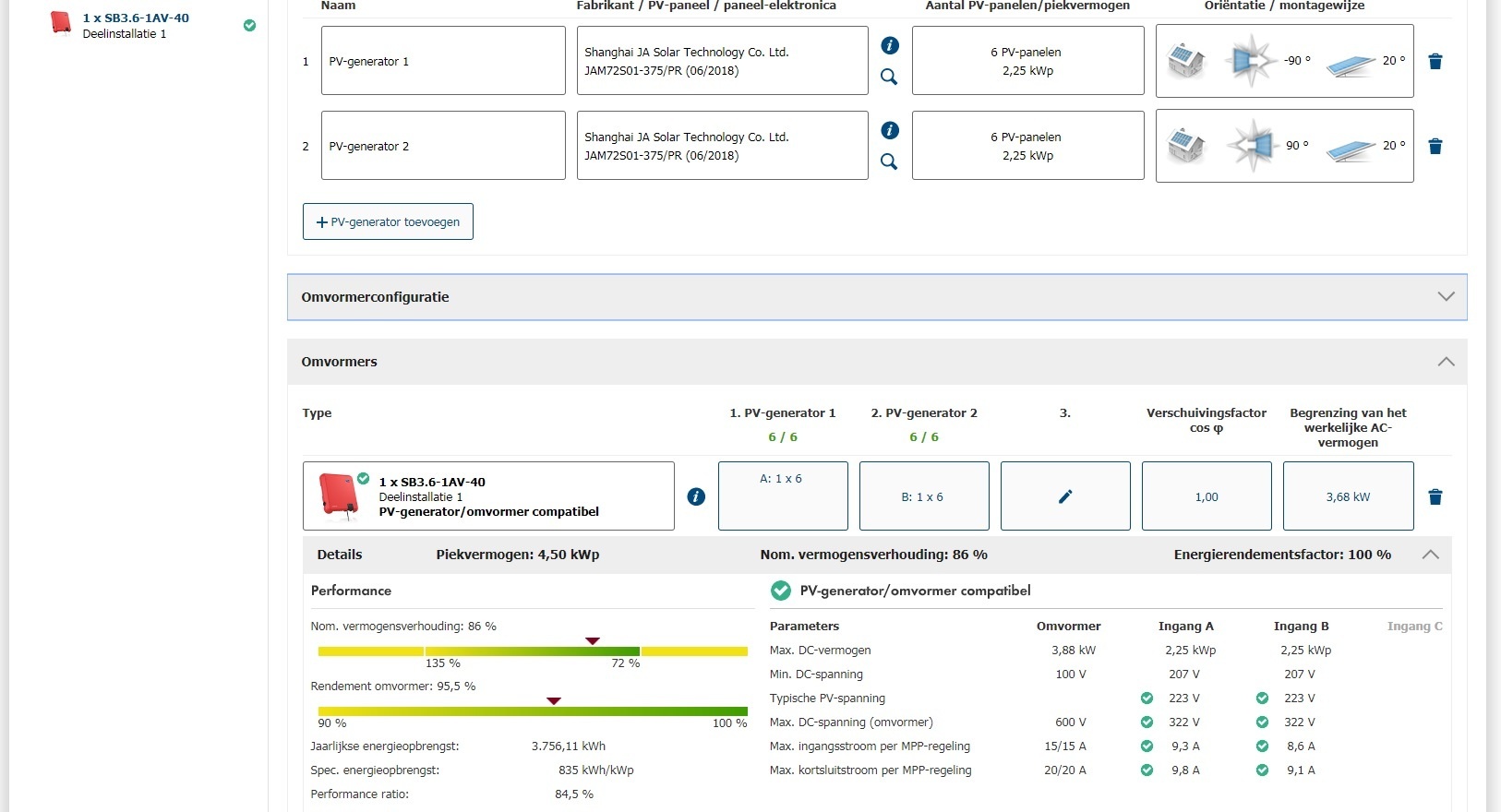

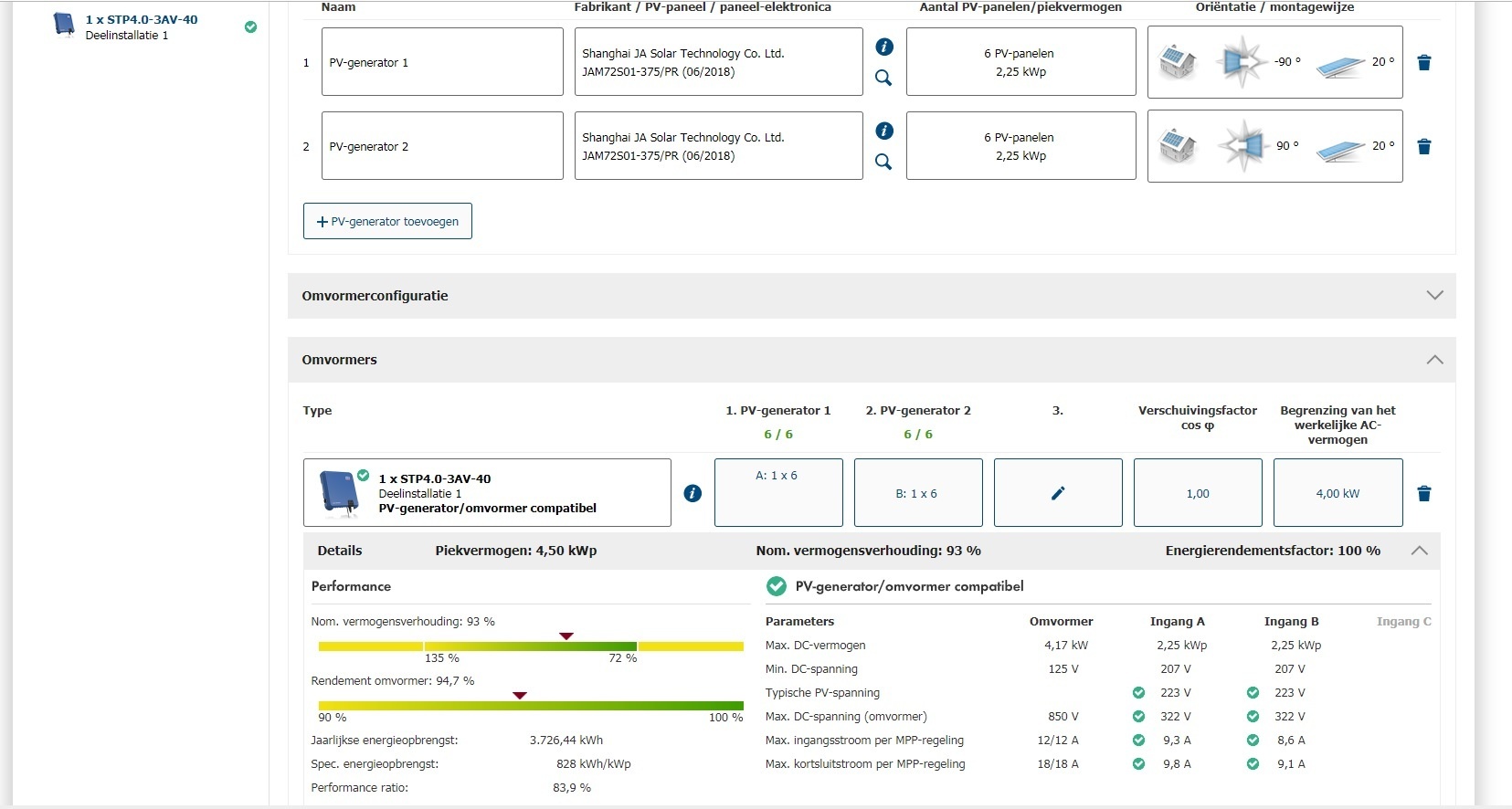

Hi allen, enkele weken geleden besloten dat we voor zonnepanelen willen gaan op onze woning. Op basis hiervan hebben we enkele offertes opgevraagd en de consensus tussen diverse leveranciers is dat 12 panelen mogelijk is op het dak. De ligging is ZOO, 40graden, de combinatie van omstandigheden denken de meeste partijen dat serieel prima is en daar kan ik mij in vinden.
Kern van de vraag: er zitten aanzienlijk verschillen in de prijzen (±15%). De omvormer bij alle aanbieder die met serieel aanbieden is een Growatt. Ik denk dat het verschil in prijzen zit in de panelen, en kon zeer weinig ervaringen vinden met GCL panelen. Het gaat om GCL-M6/60B, 305Wp. Iemand ervaring hiermee, of kennis hoe deze fatsoenlijk te vergelijken met JA Solar 305 in mijn situatie?
Bij voorbaat dank!

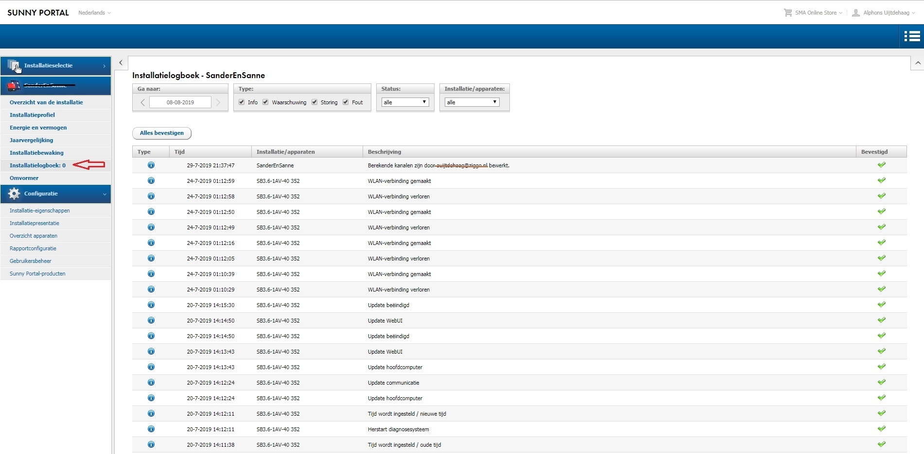

@JoeZuCK
Kan je ook een fototje maken van je log?
Zoiets:
Afbeeldingslocatie: https://tweakers.net/ext/f/UJQm888EijP4ige08exY40qe/thumb.jpg
Als je dingen uit wil sluiten, begin eens met een stabiele verbinding dmv ethernet kabel en kijken of het dan nog voorkomt?
Eerlijk gezegd weet ik het ook niet wat het zou kunnen zijn (geweest)
Zelfs al zou de verbinding met wifi telkens wegvallen, dan is het nog een vloeiende lijn in sunny portal. (als ik kijk bij een systeem die daar ook last van heeft, door slecht bereik)

Zoals eerder vermeld gaan ik met een vriend 2x 6 72 cells panelen leggen in Oost/West. Per string is het piekvermogen van de panelen 2370 (4740Wp voor beide strings). Kan dat op een 3600 Growatt omvormer, of is dat te ver ondergedimentioneerd?
Als we naar een grotere omvormer gaan, moeten we zwaarder afzekeren of naar een 3-fase aansluiting. 3-fase zou voor de toekomstige elektrische auto niet eens een heel groot probleem zijn.
  • AUijtdehaag
AUijtdehaag
@timovd
6 panelen van 72 cell, is nou niet bepaald een leuke spanning voor een 3-fase omvormer. Die zit dan op 94,7% rendement.
6 panelen van 72 cell, is iets beter op een 1-fase omvormer, Rendement is dan 95,5 %
Je verteld er geen hellingshoek bij, dus ik doe een gok met 20%. Sunnydesignweb (kies nieuw project) komt met een 3.6 op 1-fase.
Indien je veel schaduw hebt, kan je ook eens kijken naar enphase eventueel. (dan scheelt dan weer de tigo's)

@AUijtdehaag het is een Mansardedak (Franse kap) van inderdaad zo'n 20 graden. Het gaat overigens om 395Wp-panelen. 375 had ik zonder problemen op een 1-fase 16A gedaan met bijpassende omvormer.

Vmpp spanning blijft gelijk, dus.....1-fase

@AUijtdehaag, Aan de documentatie te zien, zijn het "gewone" half-cell panelen; JAM72S10 PR 390-410
Edit: PERC staat dus voor Passivated Emitter and Rear Cell en dus wél "dubbelzijdig".
