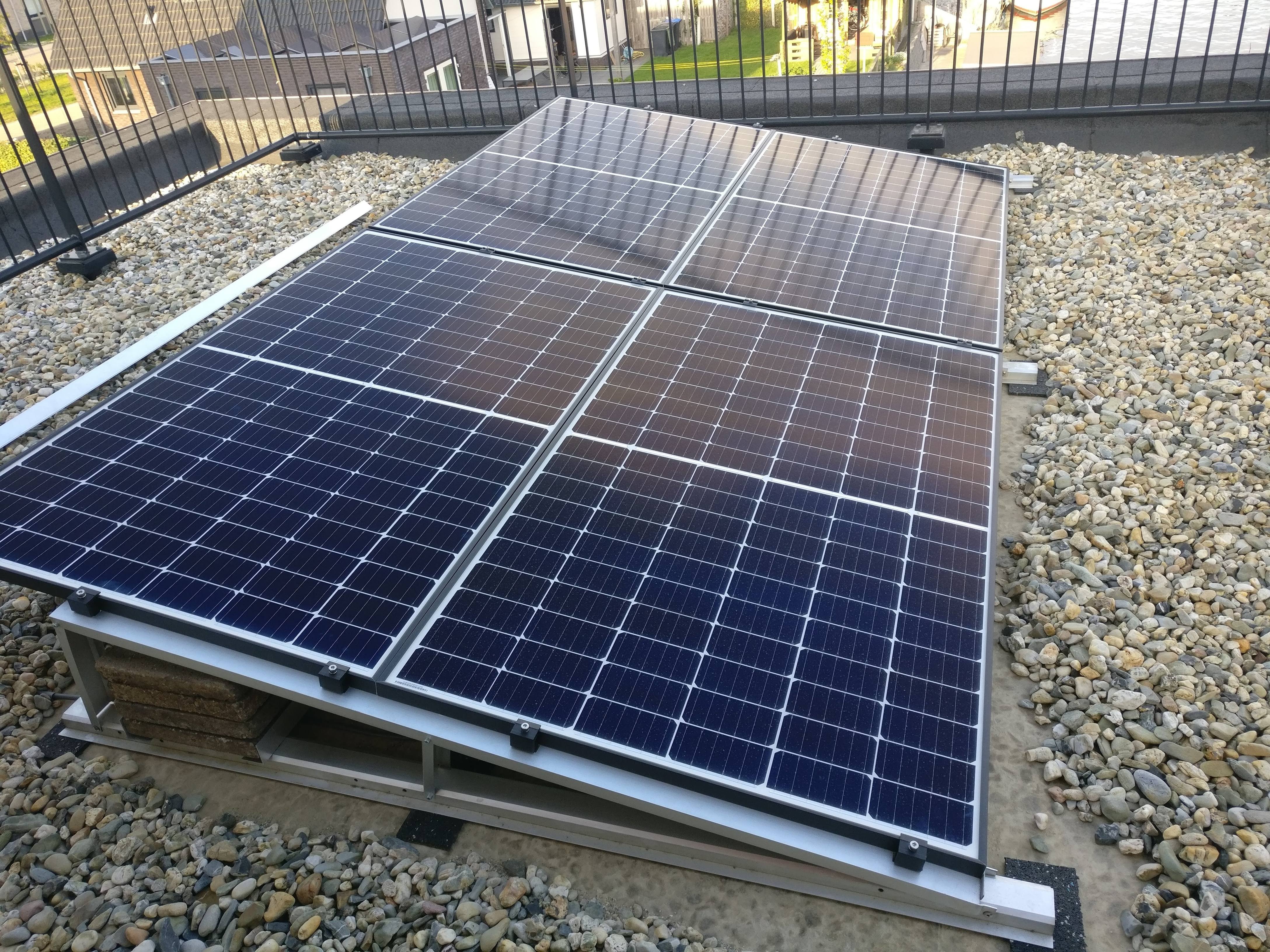

Afbeeldingslocatie: https://www.mupload.nl/img/6c63nzg.jpg

Gisteren op het platte dak bezig geweest met @Atomic2005 om zijn gemaakte beton schansen te monteren.
Voor:
Afbeeldingslocatie: https://www.mupload.nl/img/dbyv1f77w.jpg
Na:
Afbeeldingslocatie: https://www.mupload.nl/img/bpkiei8fjfnh.jpg
Met een kleine helling hoek zodat al het vuil en water netjes eraf kan gaan. Erg blij mee!
En ja...er is nog ruimte voor 4 panelen erachter... :+ O-)
Eind klemmen komen nog.
[ Voor 3% gewijzigd door Possible op 05-05-2019 22:26 ]

Possible schreef op zondag 5 mei 2019 @ 22:20:
Voor:
Na:
Je had toch ook de steunen van dat andere dak kunnen halen :+
Maar mooi hoor, al had ik liever eindklemmen gezien ipv ringen, die dingen kosten een euro per stuk.
  • snameroc
  • Laatst online: 06:53
De hoek is te klein. Er blijft water voor het aluminium randje staan. Ik heb 3 graden op het tuinhuis maar moet die regelmatig schoonmaken met als gevolg meetbaar meer opbrengst na schoonmaken.
snameroc. Solar 6kW piek Warmtepomp Vaillant vwl75/6. Boiler wp boiler dimplex. Thuisaccu marstek venus ev3 fw146 hw p1 opnemer. En op zolder nog een savant die nu overbodig is omdat we gasloos zijn. Ook nog een 1 fase ev lader.

  • Atomic2005
  • Laatst online: 17-11 13:27
Atomic2005
Abundat dulcibus vitiis
snameroc schreef op zondag 5 mei 2019 @ 22:35:
Ik had de mos in de randen van de SF panelen staan. Zat nog geen 0,5% verschil tussen voor en na :+
  • AUijtdehaag
AUijtdehaag
Panasonic heeft een gootje. :+
  • Possible
  • Laatst online: 18:22
@snameroc Voor panelen die ik had en nu mooi en stevig op het dak liggen neem ik een eventuele waterrandje wel voor lief. Een ander punt is dat ik ze ook niet in het zicht wou hebben als we op terras zitten in de tuin. Check het verschil op de eerste foto..dikke plas water op het paneel zelf.

GAEvakYD schreef op zondag 5 mei 2019 @ 22:52:
Kleine aanvulling op mijn post gisteren waarop ik de foto's toonde van de extra panelen op het platte dak. Vandaag deel 2 gedaan op het tuinhuis. Dat was wel meer werk omdat de daksteunen daar niet met balast kon worden voorzien. Het dak vertrouwde ik niet zo en daarom heb ik elke daksteun op drie plaatsen door het dak heen geboord en vast gezet met bouten en moeren. Onder de steunen etc overal ruim EPDM kit gedaan om alles weer goed af te dichten.
Foto van de panelen die ik gisteren heb gelegd gezien vanaf het tuinhuis
Extra panelen op het tuinhuis
Totale installatie is nu:
  • 18x 295Wp op Oost schuin dak= 5310 Wp op een Growatt 4600 omvormer
  • 13x 325Wp op Zuid plat dak tegen huis = 4225 Wp op een Growatt 4200 omvormer
  • 8x 325Wp op Zuid plat dak tuinhuis = 2600 Wp op een Growatt 2500 omvormer
Totaal 12.135 Wp
Hiermee dek ik mijn volledige huisverbruik en EV auto af. De woning voorzien is van een aardwarmtepomp en met electra verwarm ik het huis en maak ik ook warm water etc. Vanaf nu dus echt energieneutrall incl 40000 Km elektrische rijden per jaar. 8) 8)
Netjes! Welk merk panelen? Half-cell?

stormfly schreef op maandag 6 mei 2019 @ 07:27:
Klopt. JA Solar JAM60S-03-325-PR-BF 325Wp Mono Perc Zwart Frame Halve Cellen
  • stormfly
GAEvakYD schreef op maandag 6 mei 2019 @ 11:30:
Ik ben er wel tevreden over, ik kan ze via SE vergelijken met Pansonic HIT330N en de Qcell G5-325. Die Panasonics gaan nagenoeg gelijk op alleen op warme dagen is er een fractie minder opbrengst op de Qcells. Maar of dat helemaal objectief te meten is. De panasonics liggen wel hoger en zijn 5wp meer, dus je zou bijna concluderen dat ze gelijk op gaan.
Terwijl ze qua prijs niet gelijk opgaan. 139e om 192e.

  • Richard33
  • Laatst online: 18:28
Sinds een maand of 2 zijn wij verhuist naar een woning waar 4 panelen op het dak liggen van in totaal 440Wp. Deze zijn per 2 aangesloten op 2 Gridfit Extensis 250 omvormers. Deze zijn rechtstreeks op een stopcontact aangesloten. Nu zag ik dat 1 van de 2 omvormers niet meer werkt. Knippert continu tussen working en fail.
De PV panelen van deze defecte omvormer gekoppeld aan de nog wel werkende omvormer en de panelen zijn goed en werken wel op de andere omvormer.
Ik zag dat deze omvormers bijna niet meer te verkrijgen zijn. Is er misschien een goedkoop alternatief of blijven zoeken naar een zelfde omvormer? Ik weet het het levert niet veel op maar extra panelen zit er op dit moment even niet in helaas ;)
