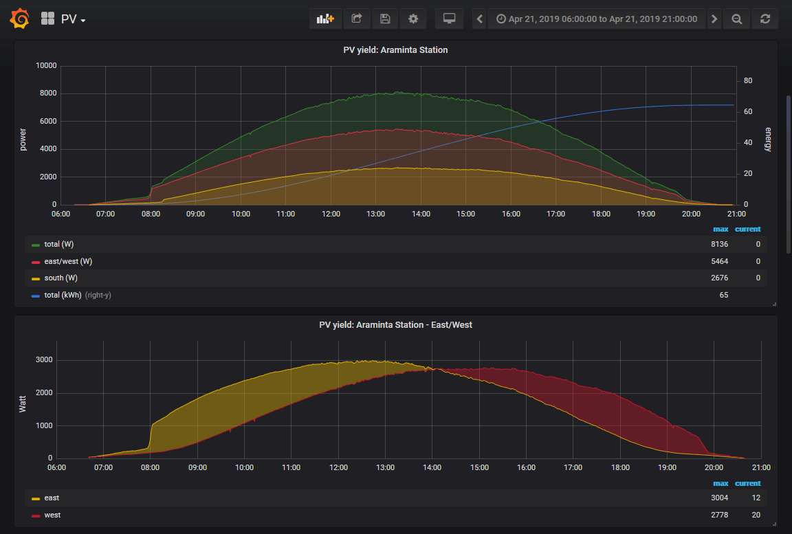

Voor de liefhebbers die zich afvragen hoe de oost/west verdeling op een plat dak er uit ziet met een paneel inclinatie van 13 graden (azimuth 191 graden). Voor andere systeemdetails zie signature.
Afbeeldingslocatie: https://tweakers.net/ext/f/KLq5JS4fHw36SQ0jVLtlSGs6/full.png
12.090kWp → 40 panelen → oost/zuid/west | Zonneplan | EV | Anker Solix 7kWh
