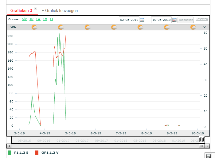

Andre1973 schreef op maandag 6 mei 2019 @ 23:23:
Als je de kapotte optimizers nog steeds in je scherm ziet, dan ga je daar overheen met de muis, en dan zie je de Hex code van de optimizer, die vergelijk je met de optimizers die van het dak zijn gehaald.
Dat zou overeen moeten komen. Het is bij plaatsen belangrijk dat je de goede code op de goede positie in de portel geeft. Is dat niet gedaan, dan word het bij vervangen lastig.
dan heb je de goed te pakken. Bij vervangen kan je de vervangende Hex code ingeven en dan gaat ie de info van die gebruiken.
Ik denk dat ik het eindelijk voor elkaar heb. Wat wel frappant is, is dat een nét vervangen optimizer er na een paar dagen al mee kapt. En net degene waar ik niet zelf bij kan, maar ergens hoog op het dak )-:
Als ik nú de betreffende optimizer via het 'i'tje opvraag, geeft hij deze waarden:
Model: 2x SF170
Optimizer spanning [V]: 1
Spanning [V]: 100,12
Stroom [A]: 0,01
Vermogen [W] : 0,63
En via CSV export zie ik dan dit, waaruit ik concludeer dat hij sinds installatie (1-5) al op 5-5 de geest gaf
Time OP1.1.2 V (V) P1.1.2 V (V) P1.1.2 P (W)
01-05-2019 15:15 48.5 89.625 84.3301
01-05-2019 15:30 49.25 92.125 148.0227
01-05-2019 15:45 50.4583 91.4167 211.7266
01-05-2019 16:00 52.0417 91.5 243.4271
01-05-2019 16:15 51.1667 91.0833 270.2675
01-05-2019 16:30 52.25 89.8333 227.9349
01-05-2019 16:45 51.3125 88.8125 235.1213
01-05-2019 17:00 51.4583 91.5417 198.7318
01-05-2019 17:15 50.875 91.5 157.1914
01-05-2019 17:30 52.375 90.0625 202.6133
01-05-2019 17:45 51.75 90.9583 238.8378
01-05-2019 18:00 51.8333 90 170.7188
01-05-2019 18:15 56.2083 89.875 143.6849
01-05-2019 18:30 53.4583 91.4583 113.6685
01-05-2019 18:45 53.2188 90.7812 116.851
01-05-2019 19:00 53.375 89.875 81.9891
01-05-2019 19:15 52.5833 88.625 47.8495
01-05-2019 19:30 51.2917 86.875 22.826
01-05-2019 19:45 51.4688 83.7812 19.3748
01-05-2019 20:00 51.1875 86.5 22.5004
01-05-2019 20:15 50.7083 80.9583 11.0021
01-05-2019 20:30 57.75 78.5 8.3406
02-05-2019 06:30 49.625 68.625 5.1469
02-05-2019 06:45 50 74.875 7.6021
02-05-2019 07:00 52.6875 75.6875 8.0418
02-05-2019 07:15 51.75 82.7083 10.6516
02-05-2019 07:30 50.75 83.125 13.3414
02-05-2019 07:45 47.5833 85.4167 21.912
02-05-2019 08:00 46.5833 87.7083 29.7779
02-05-2019 08:15 47.3438 89.9375 46.177
02-05-2019 08:30 47.25 89.7083 41.9177
02-05-2019 08:45 48.5 89.0625 43.9695
02-05-2019 09:00 48.8333 89.5 51.0563
02-05-2019 09:15 50.875 90.1562 60.0209
02-05-2019 09:30 51.125 91.125 67.0526
02-05-2019 09:45 49.0625 92 90.2586
02-05-2019 10:00 48.375 92.75 118.8008
02-05-2019 10:15 47.5 90.4583 99.8417
02-05-2019 10:30 47.4583 89.875 96.5318
02-05-2019 10:45 47.25 92.125 103.8378
02-05-2019 11:00 47.0312 90.9062 105.6926
02-05-2019 11:15 46.375 91.25 91.2422
02-05-2019 11:30 47 89.7083 92.0229
02-05-2019 11:45 46.875 89.3333 56.3995
02-05-2019 12:00 47.2917 90.0417 64.6849
02-05-2019 12:15 47.4167 87.6667 38.3555
02-05-2019 12:30 48.0417 84.9583 23.1628
02-05-2019 12:45 49.2083 84.5 19.5859
02-05-2019 13:00 47 84.7083 22.7786
02-05-2019 13:15 47.25 85.7083 21.4122
02-05-2019 13:30 47.7083 87.125 21.2458
02-05-2019 13:45 46.0417 86.7083 31.3161
02-05-2019 14:00 46.2083 87.3333 29.4693
02-05-2019 14:15 47.4375 90.9062 50.7545
02-05-2019 14:30 48.125 90 65.5312
02-05-2019 14:45 47.9583 89.6667 58.6724
02-05-2019 15:00 47.9167 92.625 82.2453
02-05-2019 15:15 48.875 92.6667 153.7896
02-05-2019 15:30 49.1667 91.1667 216.3734
02-05-2019 15:45 48.2917 88.2083 60.5505
02-05-2019 16:00 47.4583 92.625 107.6607
02-05-2019 16:15 49.25 90.875 143.9195
02-05-2019 16:30 49.4375 89.6875 100.3926
02-05-2019 16:45 48.125 91.125 86.0492
02-05-2019 17:00 50.3333 92.5833 221.8995
02-05-2019 17:15 50.3125 91.4688 175.059
02-05-2019 17:30 52.5 92.75 282.3078
02-05-2019 17:45 52.5833 91.875 264.513
02-05-2019 18:00 51.875 92 138.3083
02-05-2019 18:15 53.125 93.0417 244.4768
02-05-2019 18:30 53.6667 92.0417 208.2443
02-05-2019 18:45 50.8333 91.0417 129.6841
02-05-2019 19:00 53.2083 91.125 119.8815
02-05-2019 19:15 54.7083 92.9167 134.6849
02-05-2019 19:30 54.3333 85.7083 21.0635
02-05-2019 19:45 54.7917 84.9583 25.8125
02-05-2019 20:00 56.375 76.875 8.168
03-05-2019 09:00 44.625 94.375 43.6484
03-05-2019 10:00 45.5 94.375 79.6289
03-05-2019 10:30 46.5 95.25 119.0625
03-05-2019 11:00 48.875 94.625 273.2297
03-05-2019 11:30 44.75 94.5 305.3531
03-05-2019 12:15 46.625 92.625 314.925
03-05-2019 12:30 47.1875 93.4375 212.6176
03-05-2019 12:45 46.625 91.75 134.7578
03-05-2019 13:00 47.5 93.25 134.6297
03-05-2019 13:30 45.875 94.5 107.1895
03-05-2019 13:45 48.3125 92.6875 345.1305
03-05-2019 14:30 48.4167 93.375 287.1248
03-05-2019 15:15 47 93.5 93.5
03-05-2019 15:30 49.25 92.5 365.375
03-05-2019 20:30 1 82.125 1.2852
04-05-2019 08:15 35.5 88.875 17.775
04-05-2019 08:30 36.625 87.75 17.55
04-05-2019 08:45 40.4375 88.125 20.0426
04-05-2019 09:00 45.3438 91.6875 46.6451
04-05-2019 09:15 58.5 90.6875 41.3762
04-05-2019 09:30 64.9167 92.6667 51.174
04-05-2019 09:45 44.8125 92.7188 60.9109
04-05-2019 10:00 47.625 94.1667 100.6169
04-05-2019 10:15 44.9167 92.125 78.9323
04-05-2019 10:30 49 96.5833 137.3161
04-05-2019 10:45 49.375 93.75 210.6984
04-05-2019 11:00 39.7083 87.5833 26.9549
04-05-2019 11:15 45.0417 93.625 85.194
04-05-2019 11:30 45.9167 93.25 167.7333
04-05-2019 11:45 46.125 94.1667 213.7432
04-05-2019 12:00 46.875 93.0833 279.6052
04-05-2019 12:15 47.1875 91.5 284.7899
04-05-2019 12:30 46.375 91.0938 276.5592
04-05-2019 12:45 40.125 89.9583 36.7154
04-05-2019 13:00 46.9375 96.4375 238.275
04-05-2019 13:15 44.625 92.2812 65.2619
04-05-2019 13:30 46.8333 92.125 229.175
04-05-2019 13:45 42.1875 91.75 45.4445
04-05-2019 14:00 46.2083 93.8333 112.1773
04-05-2019 14:15 47.2917 92.2917 182.5656
04-05-2019 14:30 49.625 92.4167 302.0104
04-05-2019 14:45 48.5 89.625 240.2758
04-05-2019 15:00 49.625 90.125 407.8156
04-05-2019 15:15 46.9688 88.0312 145.4613
04-05-2019 15:30 45.9167 90.875 78.1458
04-05-2019 15:45 49.25 90.75 296.9031
04-05-2019 16:00 48 85.125 69.348
04-05-2019 16:15 49.375 90.7083 242.2518
04-05-2019 16:30 46.25 87.9167 68.5219
04-05-2019 16:45 42.125 89.5 47.6594
04-05-2019 17:00 38.9167 88.0417 27.2398
04-05-2019 17:15 45.5 91.7917 65.9174
04-05-2019 17:30 46.5 90.5833 96.4172
04-05-2019 17:45 49.7083 94.875 223.6104
04-05-2019 18:00 51.75 94.125 267.1495
04-05-2019 18:15 51.9167 93.4167 247.5685
04-05-2019 18:30 49.625 91.5 161.9292
04-05-2019 18:45 47.0417 91 50.2935
04-05-2019 19:00 52.875 95.75 163.1078
04-05-2019 19:15 51.6875 94.125 142.0945
04-05-2019 19:30 48.1875 91.25 70.8438
04-05-2019 19:45 47.25 91.9375 52.9992
04-05-2019 20:30 59.7917 88.7917 26.4115
05-05-2019 20:00 0.75 103.8333 3.2391
05-05-2019 20:15 0.9583 99.9167 2.4919
05-05-2019 20:30 1 94.4583 1.5875
05-05-2019 20:45 1 85.6667 1.8031
06-05-2019 06:00 1 84.125 0.8016
06-05-2019 06:15 1 91.1667 0
06-05-2019 06:30 1 96.8125 1.2027
06-05-2019 06:45 1 100.125 0.6258
http://pvoutput.org/intraday.jsp?id=49325&sid=44923

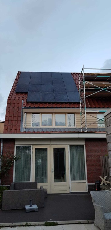

Heujj, de hra teruggave staat op onze rekening, tijd voor wat paneeltjes!
We hebben een dak van ~45 graden op ZZW, dus dat moet goed komen. Helaas wel plannen voor een dakkapel aan die kant, en op de zijkant van ons huis zit ook een schuin dak.
Mijn idee is om eerst een rij van 4 à 5 panelen te leggen zo laag mogelijk (net boven de dakgoot).
Alleen... Welke panelen en welke installateur?
Ik heb de 2018 lijst van zonnepanelen.net, even kijken welke het beste zijn en welke uberhaupt verkrijgbaar zijn.
Helaas is de wiki-pagina met installateurs uit de OP stuque :/
Qua configuratie (string, optimizer, etc) zal ik beslissen samen met de installateur.

  • Sandrioni
  • Laatst online: 16:15
Rouske schreef op woensdag 8 mei 2019 @ 16:55:
Hmm, dat zou wel heel vervelend zijn als de "1183E08A-FE" nu alweer stuk zou zijn!
Maar ik zie dat "110E2FE8-36" ook niks doet, was die wel al vervangen en misschien nog niet geupdate in de portal?
Ik zou alleen die logische layout laten varen en de virtuele weergave gaan gebruiken, met hoe de panelen op het dak liggen en dus die groepjes maken.
Zodra alles weer werkt klop ik de virtual layout wel weer even in. Heb nu voor mezelf in Excel alle serienummers op mijn dak geplot.
Die FE8-36 lijkt idd kapot, maar ik heb thuis nog een optimizer liggen (de verkeerde vervangen destijds), dus ik heb goede hoop dat ik dat redelijk snel gefixed heb.
Die 08A-FE is idd heel vervelend. Dat lijkt een DOA te zijn. Nou ja, bijna dead dan, want hij heeft het een paar dagen gedaan. Gisteren zag ik opeens ook dat er IETS gebeurde, maar alleen in de vroege ochtend en late avond. Vaag.
Bijgaand de grafiek van Energie en Optimizer spanning. Je ziet goed dat er gisteravond/vanochtend vroeg een klein teken van leven is.
Afbeeldingslocatie: https://tweakers.net/ext/f/beF9eOF9zIaingGh5q5A2CMU/thumb.png
[ Voor 5% gewijzigd door Sandrioni op 09-05-2019 08:23 ]

Vandaag zijn hier vanmorgen de zonnepanelen live gegaan *O*
19x Trina Solar 295Wp All Black op een Goodwe 5000D-NS. Totaal Wp is dus 5605 en max. output omvormer is 5000W. Vandaag sinds 9:00 tot zon onder een opbrengst van 29.3kWh. Piek vanmiddag lag op 4760W. Dus nog net niet aan de max. van de omvormer. Ligging is W-ZW (66°). Volgens mij geen verkeerde cijfers.
Er zitten ook een paar Tigo optimizers tussen (2 singles en 2 duo's) i.v.m. de nieuwe dakkapel van de buren die nu geplaatst wordt. Jammer maar zo goed opgelost. Heb ik Sketchup alles uitgetekend en schaduwbepaling gedaan en behalve in december/januari zijn alle panelen die wat schaduw kunnen krijgen erdoor voorzien van een optimizer.
De panelen zijn verdeeld over twee strings, de 10 bovenste en de 9 onder gescheiden. Op de onderste string zitten de meeste optimizers (2 duo's en 1 single) en dus een paneeltje minder, resulteert in een 50V minder voltage vergeleken met de bovenste 10 in de string.
Omdat ik geen zin had in een dikke kabel die van zolder naar de meterkast moest heb ik 3x 4mm² installatiedraad getrokken door een 5/8 loze leiding die we nog hadden. Dat was een pittig klusje maar wel gelukt. Elektricien heeft de installatiedraad netjes in een lasdoos weggewerkt, aardrail gemaakt etc.
In de meterkast een Youless kWh meter laten plaatsen. Volgende week eens kijken om een Rpi aan te sluiten (ook op de domme digitale meter) en uitlezen allemaal :) Toon begrijpt er in ieder geval niets meer van 8)7
Alles bij elkaar (ook installatie) minus BTW zijn we net geen 4100 kwijt. Oftewel 0.73ct/Wp. Daar ben ik toch wel erg tevreden over. En goed voor de WAF :>
Zie hier ons nieuwe zwarte dak 8)

Quote SMP:
"Soms komt het helaas voor dat er iets misgaat bij het ophalen van de data uit de slimme meter. Wij vragen altijd standaard 10 dagen lang de data op bij uw netbeheerder. Mocht het na 10 dagen niet zijn gelukt dan moet de aanvraag als verloren beschouwd worden. Mocht u na 5 dagen geen data hebben dan kunt u ervan uitgaan dat er een storing in de meter is. Deze dient de netbeheerder binnen 9 weken op te lossen.
Edit: Zelf monitoren blijkt wel erg belangrijk, mocht je netbeheerder de data gaan gokken......

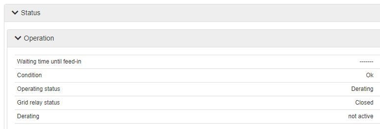

Kan iemand mij een zet in de goeie richting geven waarom mijn omvormer in de derating mode gaat zitten terwijl ik nog niet op de max van de omvormer zit.
Afbeeldingslocatie: https://tweakers.net/ext/f/gkzjwPy84DtEDD5yrpzrX1sr/medium.jpg
Als je kijkt in de grafana van vanochtend dan zie je bij DC current de 2x8 string om 10:23 niet meer die van de 2x4 string aan het volgen is. Ik snap dit niet helemaal. En ook nog lang niet is de max van de ingang van 12A bereikt.

@TriLithium. Temperatuur kan volgens mij ook een reden zijn voor derating, mogelijk een kapotte ventilator, geblokkeerde luchtdoorstroming of onjuiste meting?

Temperatuur is nog lang geen probleem, Dan zou ook de andere input moeten meegaan.

TriLithium schreef op zaterdag 11 mei 2019 @ 11:02:
https://snapshot.raintank...bEmcT0w7ltbWFcGcDYe2SoXPa
Ik heb dit probleem ook met mijn nieuwe SMA STP6.0 en aangemeld bij SMA (nog geen antwoord). Ik kan geen reden bedenken waarom er sprake zou moeten zijn van derating en ben ook zeer tevreden over de opbrengst.
Je kunt eens testen door een flinke ventilator ervoor te zetten, hoewel ik mij niet voor kan stellen dat onder de 40 graden derating al optreedt.

cville schreef op zaterdag 11 mei 2019 @ 14:04:
Dat is minder grappig weer, ik heb dus een STP5.0. Dus eigenlijk gelijk aan elkaar. Ik kan gewoon geen reden vinden waarom er minder stroom gaat lopen op 1 string.
Wacht jou antwoord/vraag even af voor een weekje, anders ga ik zelf ook even bij SMA horen.
habbekrats schreef op zaterdag 11 mei 2019 @ 14:11:
Derating curve voor temperatuur begint pas bij +50, dus dat verwacht ik niet.

TriLithium schreef op zaterdag 11 mei 2019 @ 15:50:
Ik wacht al 2 weken op antwoord. Ik denk dat er geen derating plaats vindt maar dat er een bug in de firmware zit. Je ziet dat het GUI derating aangeeft maar tegelijkertijd aangeeft dat derating niet actief is.
Jij lijkt nog een ander probleem te hebben door de verschillen tussen de strings. Ik zou daar op focusseren en niet op derating waarvan ik denk dat het een bug is. Ik heb al 2 andere bugs in de firmware gevonden waarvan er 1 (geen daily yield beschikbaar) opgelost is door de meest recente versie te installeren. Draai jij de meest recente versie?

Spais schreef op vrijdag 10 mei 2019 @ 22:36:
[Afbeelding: Zonnepanelen]
dat heb je heel netjes geregeld allemaal, ook de prijs. Heb je dit door een bedrijf laten doen?
