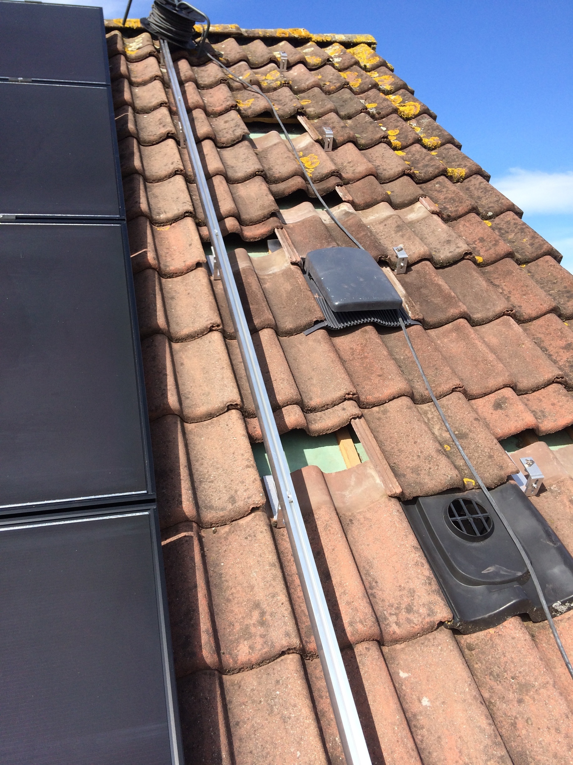

Nock372 schreef op zondag 12 mei 2019 @ 21:24:
Ik heb hier nog 8 sunpower 318w panelen dat ik nodig eens moet op het plat dak gaan leggen.
Ik had hier graag clickfit evo voor gebruikt. Maar als ik de calculator gebruik kan ik geen panelen breder dan 1m ingeven.
nu als ik dit bekijk dan zou dit toch moeten lukken. Panelen zullen dan achteraan gewoon een klein beetje uitsteken neem ik aan.
1559*1046 zijn de afmetingen van zo een paneel/.
Nee dat lukt niet er zit een opstaand randje aan de zwarte poot, sinds deze maand hebben wel nieuwe poten. Of eigenlijk extra module welke je op de poot klikt, erg onduidelijk allemaal. Maar ze spelen bij ESDEC in op de afwijkende paneel maten.
32kg per paneel, op welke hoogte?
Andre1973 schreef op zondag 12 mei 2019 @ 21:41:
Met een Zuid opstelling zou dat idd geen probleem moeten zijn, met O-W kan het wel een probleem zijn.
Weet je dat echt heel zeker, dat randje zit dan onder de paneelrand toch? Ik ga nu twijfelen dat randje zit zeker beneden maar zit het ook boven :? Hier zie je wat ik bedoel: https://www.elektrobode.n...siselement-hoog-1007030-1

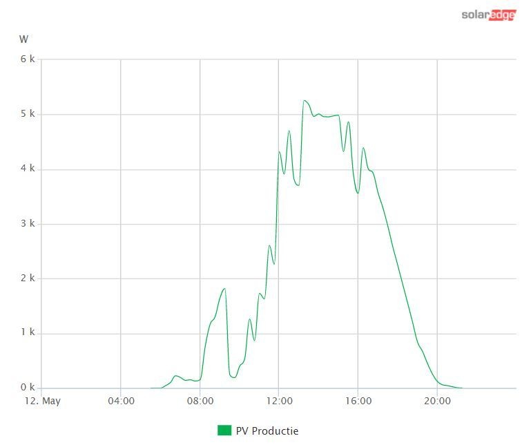

Gisteren iets "vreemds" gezien bij mijn zonnepanelen. Een vrijwel vlakke lijn.
Ook heb ik de installatie nog niet eerder een langere tijd rond de 5kWh zien produceren. Meestal gaat het tot 4,5kWh moet kortstondige piekjes naar de 5kWh die nooit in de app te zien is eigenlijk.
SolarEdge vlakke lijn
Betreft een SE7K omvormer met 19* Trina 300WP panelen met SE P300 optimizers.

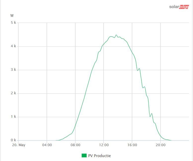

Voorbeeldje van 20-05-2018:
SolarEdge 20-05-2018

  • GioStyle
  • Laatst online: 10:33
Je hebt 5700Wp liggen en je haalt gisteren 5kW, dat is netjes. Hoef je echt geen zorgen over te maken.
Hoe ziet jouw grafiek er van eergisteren uit?
[ Voor 19% gewijzigd door GioStyle op 13-05-2019 09:03 ]
  • timovd
  • Laatst online: 09:33
timovd
Voorsprong door techniek
Ziet er prima uit, die grafiek. Alleen waarom heb je geen 5 of 6kW SE omvormer genomen? Wil je binnenkort uitbreiden?
  • Casejunkie
  • Laatst online: 27-10 15:29
GioStyle schreef op maandag 13 mei 2019 @ 09:00:
Ik heb nooit een "vlakke" piek gezien op 5kWh. Ik maak mijn ook geen zorgen. Het is alleen iets wat ik niet eerder heb gezien en ook geen verklaring voor heb.

stormfly schreef op maandag 13 mei 2019 @ 07:39:
Ligt er schitterend bij! Heb je pvoutput links van beide installaties?
Ik weet nog niet, hoe ik handig data op pvoutput kan krijgen. Ik heb wel de output van gisteren vanaf de website van de leverancier van omvormers:
9 panelen op NO: https://drive.google.com/...CtWb_rzrDSTQq09KzOhYrnfc6
9 panelen op ZW: https://drive.google.com/...N8tWduHTzqNkIErHCKKNWuDJB

+ Wanneer je toch voor indak gaat, maak even achter elk paneel een "deurtje" naar binnen toe, kun je makkelijk bij de optimizers wanneer deze sneuvelen. Ook de brandweer zal je er mee helpen 8)

Mannen ik heb even wat praktijkervaring nodig. Onze nieuwbouwwoning wordt bijna opgeleverd, men heeft echter bedacht de pijpjes op het zuid dak te plaatsen :F.
Ik wil 3x 6 panelen plaatsen (vind ik esthetisch het mooist) . De platte dak doorvoer(riool ontluchting) is denk ik niet zo probleem, daar kan wel een paneel overheen. Ik moet echter een oplossing verzinnen voor de mechanische ventilatie.
Heeft een iemand een oplossing? Zat er zelf aan te denken om de pijp gewoon af te zagen O-) , gezien de doorvoer verwacht ik geen probleem met water, hooguit condens van de onderzijde van een paneel
Afbeeldingslocatie: https://i.imgur.com/SigRjsF.jpg
Andere optie
https://www.groene-energi...tilatiekap-antraciet.html
Wie heeft ervaring?
[ Voor 3% gewijzigd door revolution-nl op 13-05-2019 22:04 ]
Vroemt met EV | 13.000WP | 14kWh Thuisaccu | 2x MHI SRK/SRC 35 ZS | LG-WH27s Boiler
  • AUijtdehaag
AUijtdehaag
Afbeeldingslocatie: https://tweakers.net/ext/f/Vg59CO37m8Oba9aGxn52nOha/thumb.jpg
Steekt wel haaks door het dak.
Dus het bestaande gat komt niet mooi uit.
Is je bestaande, een WTW ventilatie van 160 mm?
[ Voor 6% gewijzigd door AUijtdehaag op 13-05-2019 22:07 ]
  • Possible
  • Laatst online: 07:28
@revolution-nl Die ventilatiepan is inderdaad wat je zoekt. Is al eens toegepast door @AUijtdehaag

Je ziet door de bomen het bos niet meer.
  • revolution-nl
revolution-nl
B≡ TH≡ CHANG≡
AUijtdehaag schreef op maandag 13 mei 2019 @ 22:06:
Top! Ga ik die bestellen :*)

  • jacovn
In mijn geval was het eigen keuze. Onze setup is niet de eind situatie, maar feit blijft dat installateur geen een keer verteld heeft dat het in deze opzet wellicht de opbrangst wat remt door niet correct toegepaste combinatie van componenten.
Ik heb nog wel om p505 inverters gevraagd, en gevraagd of die mogelijk beter zouden werken dan de p500, maar aangezien ze duurder waren, minder rendement hebben, en hij ze minder betrouwbaar inschatte dan de p500 heb ik het niet gedaan.
Wellicht had mij iets verteld moeten worden dat als je afwijkende dak orientaties hebt, je eigenlijk voor elke orientatie het minimale aantal optimizers moet hebben, wil het systeem onder elke omstandigheid optimaal kunnen werken.
En een string inverter goedkoper is ook niet altijd waar. Ik heb 3 x een 1- fase SMA berekend met 8, 8, 7 panelen. Dan zou dan 3x sunny boy 2500 moeten zijn, zeg maar €2250.
Nu heb ik een inverter voor €1450 en 23x optimizer van €50, dus €2600 totaal.
Maar aangezien ik er nog een aantal paneel bij wilde hebben, zitten die nu op €50 voor een optimizer, dus met 8 stuks is dat €400 en was het met nog een 1- fase inverter erbij min of meer even duur geweest.
Verder heb ik ook wel met mooi weer zoals gisteren een efficientie van 6.x kWh/kW dus ontevreden ben ik er ook niet mee.

AUijtdehaag schreef op maandag 13 mei 2019 @ 17:12:
@WoudseHoeve
Het paneel geeft nog 66% output of de optimizer geeft nog maar 66% output?
Wanneer ga je hem vervangen? Zou er iets met de diode zijn?
Ik denk inderdaad dat er iets met de diode is, maar het is een dak dat net naast een sloot is .... als de schapen daar weg zijn ga ik hem vervangen. Ik heb er nog een staan welke bedoeld is als afdakje op een noord deur :) Kan ik rustig uitzoeken wat er is, moet te repareren zijn.

  • ApC_IcE
ApC_IcE
Aan elk einde zit een begin
jacovn schreef op dinsdag 14 mei 2019 @ 06:50:
Ik zie dat je de volgende panelen hebt:
"Rode’ laagste lijn: panasonic hit n330 op 12.5 elevatie naar Nooor/oost gericht (45 graden)
‘Blauwe’ middelste lijn: panasonic hit n330 op 12.5 elevatie naar zui/west (225 graden)
‘ Gele’ bovenste lijn: sunpower x21-350 op 60 elevatie naar zuid/west (225 graden) met schaduw buurhuis in de middag op 2 a 3 panelen.
23 panelen op een SE8k met p500 optimizers"
Over de optimizers:
Als er per dakvlak bijvoorbeeld 7 panelen liggen (minimale per orientatie is stiekem 6) waarom dan geen P404 maar P500 optimizers?
Over het verhaal over de stringomvormers:
Je weet dat er ook string omvormers bestaan met 2 mppt?
Dus dan heb je een Noord-Oost en Zuid-West string. En evt later een omvormer met een Zuid-West string (dan heb je 3 mppt nodig)
Laat ik voorop stellen dat ik heel groot Solar Edge fan ben maar het moet wel in perspectief staan.
Verder schrijf je:
'Ik heb nog wel om p505 inverters gevraagd, en gevraagd of die mogelijk beter zouden werken dan de p500, maar aangezien ze duurder waren, minder rendement hebben, en hij ze minder betrouwbaar inschatte dan de p500 heb ik het niet gedaan."
P505 is niet zoveel beter dat dit hier uitmaakt.
Ik moet eerlijk bekennen dat ik geen situaties weet zo waar de P505 is gebruikt.
Wel weet ik dat dat bij jouw Panasonic gewoon de P404 kan en altijd wordt toegepast. De Sunpower weet ik dan niet maar volgens mij kan dat ook prima met de P404.
Hoeveel installaties heeft jouw installateur met Solar Edge gedaan? Of heb je vertrouwen in zijn SE kennis?
Ik niet echt namelijk. Hoe kan je de P505 nou onbetrouwbaarder inschatten dan de P500? omdat er een P405 bestond misschien die toen wel veel problemen gaf?
Bij dit soort daken (nu is je hellingshoek niet zo hoog) maar met weinig panelen per kant zou ik al snel naar de P404 grijpen.
Mijn 13 LG 365 liggen ook met P404 maar dat komt omdat ik een SE 5K heb en die heeft minimaal 13 (stiekem werkt het ook met 12) P404 nodig omdat met P370 heeft ie er 16 (stiekem 15) nodig om goed op te starten.
