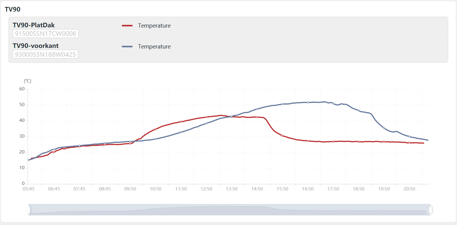

Hmm, toch eens een fan + controller uit de schuur trekken :-)
Uit de datasheets van de GoodWe NS serie:
Omgevingstemperatuur: -25~60oC >45oC derating
temps

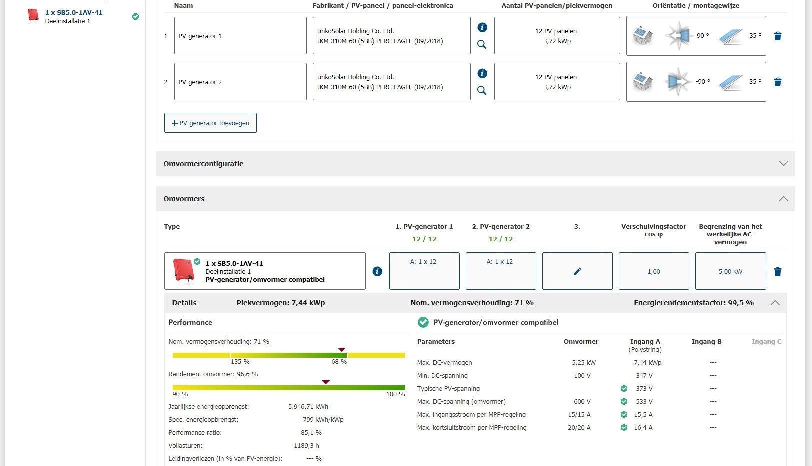

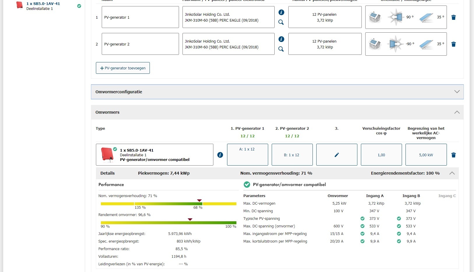

Sinds gisteren ligt er 24x Jinko 310Wp op mijn dak, string van 12 Oost en eentje van 12 West op een SMA SB 5.0. Nu zag ik dat de installateur gekozen heeft om beide strings op één MPPT te zetten. Dat terwijl het mij veel logischer lijkt om elke string op z'n eigen MPPT te zetten.
Volgens Sunny Design levert beide strings op ingang A slechts ca. 40 kWh minder opbrengst op dan het benutten van beide MPPT's. Kan iemand mij uitleggen waarom dat verschil (theoretisch) zo klein is? Het lijkt me dat de optimalisatie van de tracker beter werkt als hij één dakvlak bediend?
The fact that a believer is happier than a skeptic is no more to the point than the fact that a drunken man is happier than a sober one. George B. Shaw
  • AUijtdehaag
AUijtdehaag
@Tweeke
Het kan allebei. (maar de max A voor de ingang is bereikt bij parallel)
En sunny designweb geeft aan een mindere opbrengst.
(en ook is het beter om 2x mppt te benutten voor 2 verschillende dakvlakken ivm optitrac)
Afbeeldingslocatie: https://tweakers.net/ext/f/qCCzP1zUc0KLwNPeAjAEnNPj/thumb.jpg
Afbeeldingslocatie: https://tweakers.net/ext/f/5AJSddIjdOL5FNXSWLs0K2KW/thumb.jpg
Is de installatiewizard doorlopen en staat de landsinstelling niet meer op "default"?
Anders kun je gaan vroegtijdig aftoppen.
Ik vrees dat je installateur dat ook niet gedaan heeft, omdat die dit ook niet snapt.
(hoort voor NL op EN50438:2013 te staan)
Edit: We zijn gek op plaatjes hier, by the way. Pic's or....

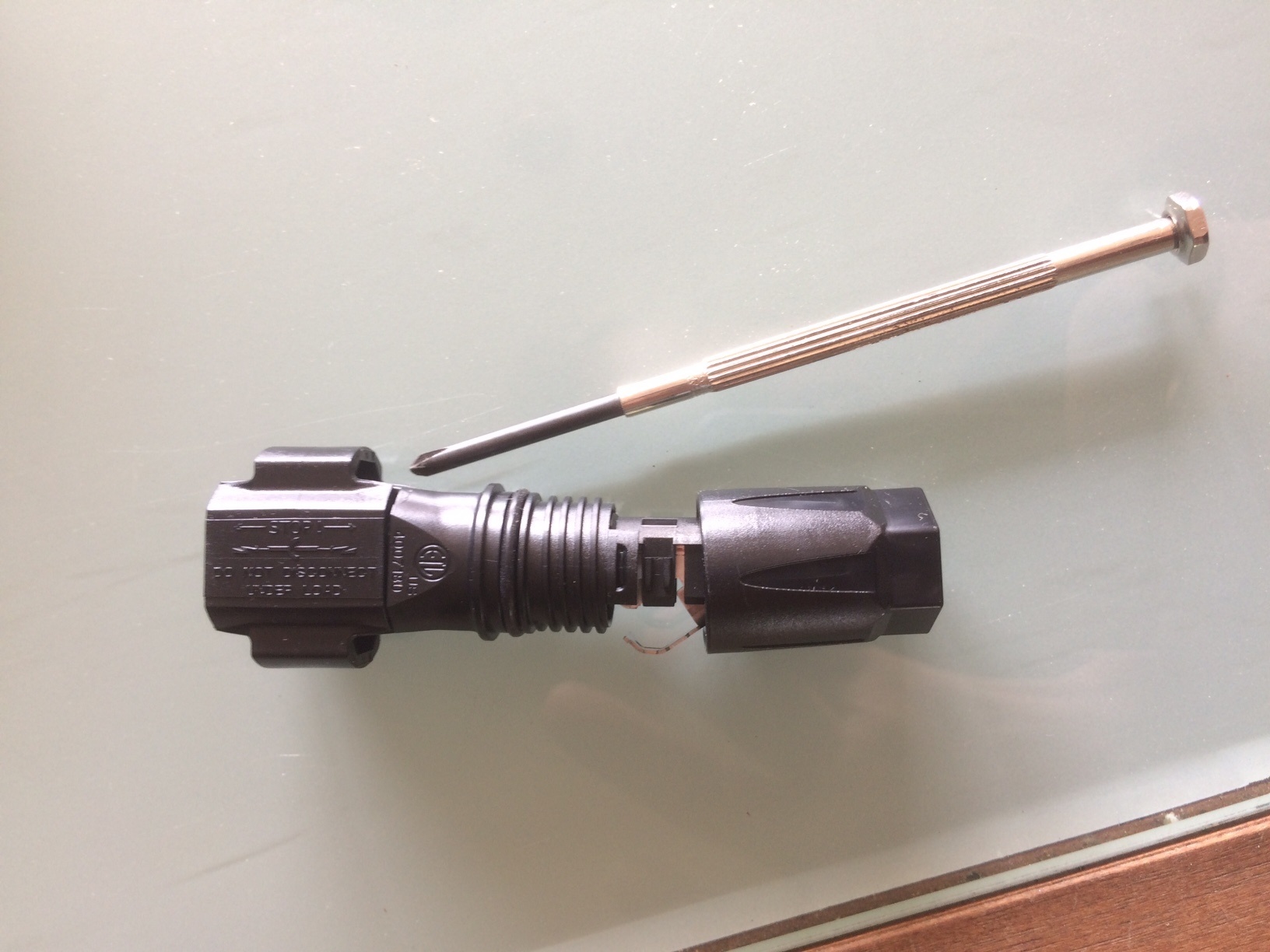

@Tweeke Aan de zijkant zit de dc switch.
Die uitzetten en even wachten.
Dan kan je de twee sunclix stekkers losmaken. (met platte schroevedraaier in 1 van de uitsparingen aan de zijkant van de stekker en trekken)
Dus zo, maar dan een platte schroevedraaier ;)
Afbeeldingslocatie: https://tweakers.net/ext/f/I4bIJ7R0XX0NTcWzJvi15aga/thumb.jpg
Wartel niet losdraaien dus.
