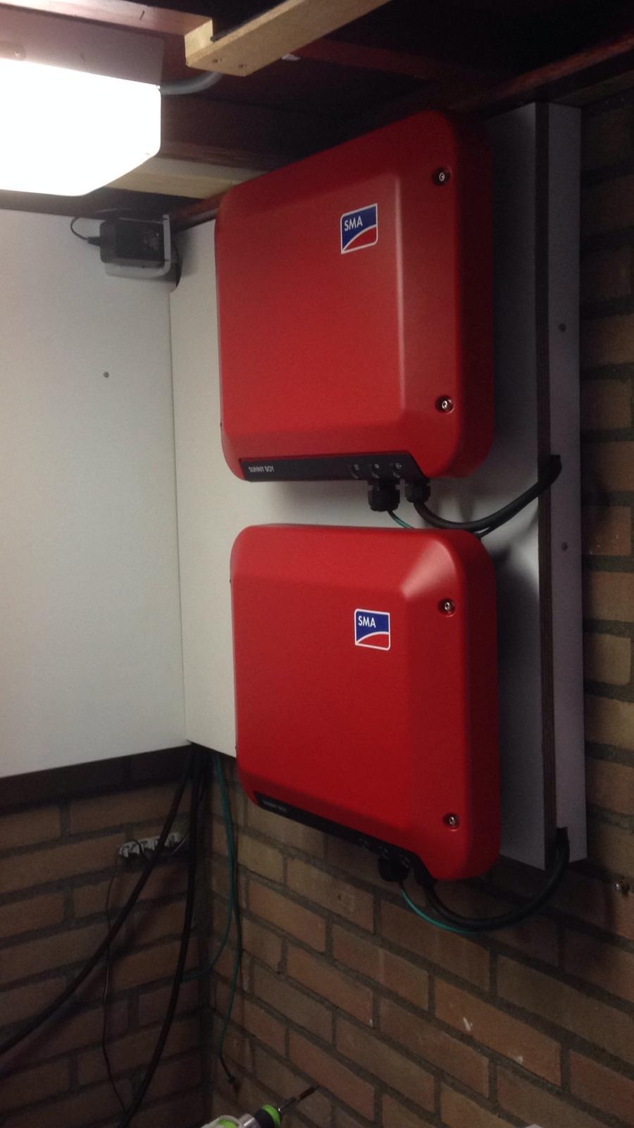

HyperBart schreef op dinsdag 14 mei 2019 @ 19:47:
Is er hier iemand met 2 of meer SMA omvormers die allemaal hun data loggen naar SunnyPortal?
Indien ja, zou iemand even contact met me willen opnemen om gast-toegang tot de statistieken te krijgen? (Da’s view only) Ik wil namelijk weten hoe dit portaal alles weergeeft (telt het alles samen of kan je de omvormers individueel bekijken). Dit in functie van een uitbreiding van de installatie nav een EV. Dank bij voorbaat :w
Niemand? Ik wil mijn installatie ook delen hoor als dat gewenst is. Screenshots uit de app van heel wat schermen en views mag ook.

HyperBart schreef op vrijdag 17 mei 2019 @ 20:04:
Stuur me even een PM met je e-mail adres.
Dan kan ik kijken of dat lukt om een gast account te maken.
Volgens mij kan je alles enkel maar induvidueel bekijken by the way.
Edit: wacht ff.
Ik kan er maar voor 1 een gastaccount aanmaken.
Eerst ff een paar puk codes bij SMA opvragen voor de andere 2 SMA's aan te melden
Sorry.. :$
Toch gelukt

@Noord27
Ja. 400 Vmpp is lekkerder op een 1-fase omvormer (en omdat het kan)
Afbeeldingslocatie: https://tweakers.net/ext/f/re1bmbispCxyJ9TCaa5Zd89O/thumb.jpg
[ Voor 49% gewijzigd door AUijtdehaag op 18-05-2019 13:43 ]

AUijtdehaag schreef op zaterdag 18 mei 2019 @ 13:42:
@Noord27
Klopt helemaal. Eens kijken hoe ik rondom die 400-360V kom met de extra paneeltjes. Paar erbij op Oost/West met Tigo's denk ik.
15,0 kWp SE + MPPT | Victron 3F 6k5 + 48kWh LFP
  • AUijtdehaag
AUijtdehaag
@Noord27
Je hebt toch optitrack erop zitten?

Deze zou dan 'verboden' zijn ? Afbeeldingslocatie: https://www.mupload.nl/img/ng0tcoy.21.05.png_Afbeeldingslocatie: https://www.mupload.nl/img/qnu7c0pu9.25.38.png
[ Voor 25% gewijzigd door Verwijderd op 19-05-2019 11:26 ]
