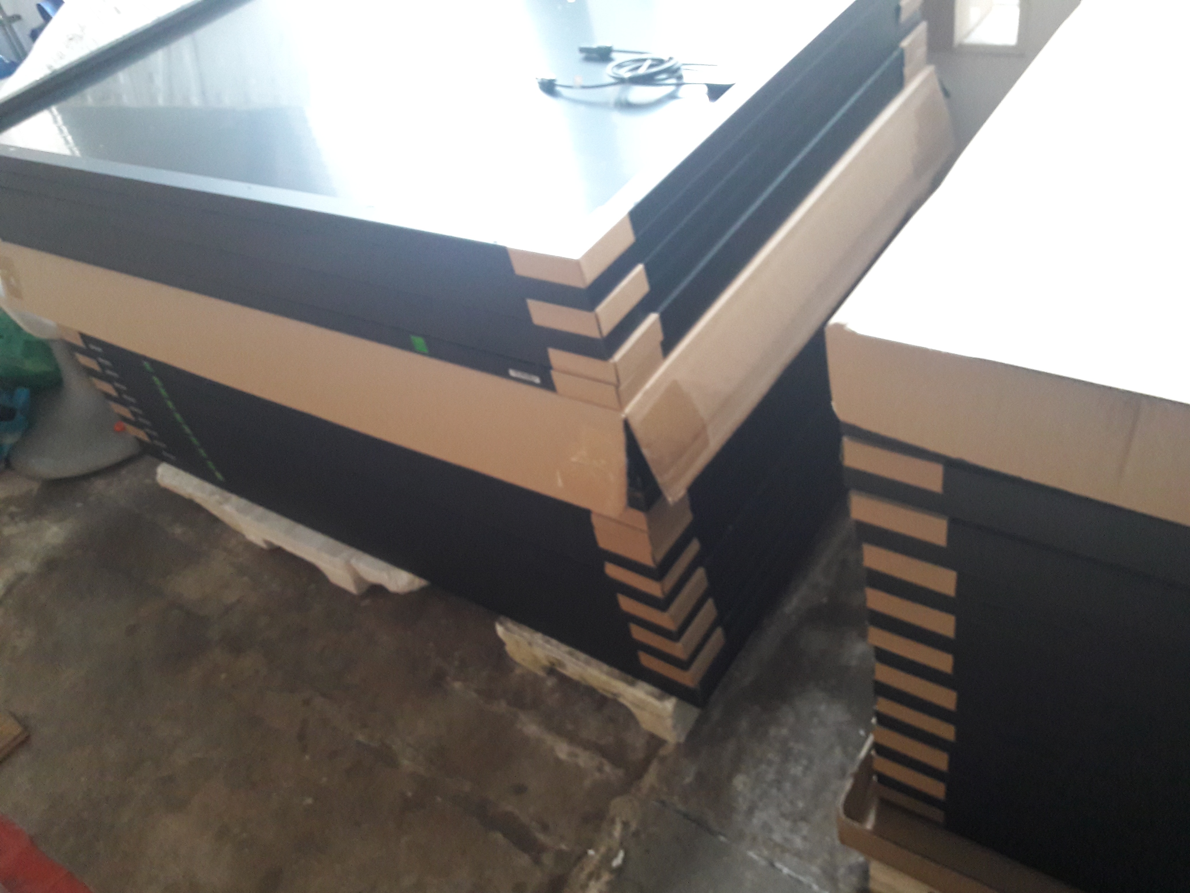

  • Megalodon_67
Interessant die video's. Wat ik me afvraag is of het periodiek aanbrengen van een coating op zonnepanelen de levensduur kan verlengen zonder in te boeten op productie. Zoals het bv. bij auto's gebruikelijk is om jaarlijks een waxbeurt te geven of een lakseal aan te brengen. Ben na het zien van deze video's overigens blij dat ik niet met m'n knieën op de panelen heb gesteund tijdens de montage maar uitsluitend met de hand bij de randen. Op sommige video's of foto's van panelenmontage zie je monteurs gewoon op die panelen staan, bizar.

  • Delakhan
  • Registratie: Mei 2016
  • Laatst online: 22-02-2022
Verwijderd schreef op zondag 19 mei 2019 @ 20:34:
Na alle alarmerende berichten zelf maar eens even in verdiept, voor zo ver ik dat kan. 6000W / 230V = 26,1A. Teruglevering zit eerder richting 240V dan is het 25A. Volgens Wikipedia Wikipedia: Elektriciteitsleiding is het alsvolgt: [Afbeelding]
Ik zal een dezer dagen eens een IR-foto maken van de aansluiting. Verder sluit ik het onderwerp hiermee definitef af. BTW de kabellengte is ongeveer 1m.
Dank voor terugkoppeling. Het begint bij bewustwording en je komt in actie. TOP! _/-\o_
Het is best complexe theorie die je je eigen moet maken. Het gaat er ook niet zo om hoe het bij nominaal bedrijf gaat maar wat gebeurd er als er iets mis gaat. En komen alle beveiligingen dan nog wel in. Zelfs bij elektriciens zie ik nog wel aanname fouten daar ze te weinig bij installaties met 2 voedende zijde komen. Hierbij is m.i. inzicht en ervaring belangrijk. Vervolgens begin je als engineer vaak met een NEN om mee te slaan.
Ik vond je persoonlijk erg laks (nofi) reageren. Nu ik lees dat het 1m leidinglengte betreft begrijp ik beter je reactie. Het is nog steeds niet goed en veilig maar de kabel ligt om maar een voorbeeld te noemen niet in het stof achter een knieschot. Ook is er geen sprake meer van een onoverzichtelijke installatie waarbij een collega installateur zichzelf kan verwonden bij onderhoud.
Zeker omdat het een klein stuk kabel betreft wil ik er erg op aandringen dit toch aan te (laten) passen. <3mtr kabel is zgn knipafval en is het geld toch niet. En vanwege het vervallen van de kookgroep is er voldoende ruimte om een zwaarder automaat in te bouwen. (Heb niet meer gekeken naar selectiviteit, ed...)
IR meting is een fantastische manier om periodiek verdeelinrichtingen en besturingskasten te controleren op slechte connecties en overbelasting. Maar bij nominaal bedrijf zal dit in jouw geval hopelijk niks opleveren. Bij verkeerde toepassing wordt een veiligheid een schijnveiligheid.

Daar zijn ze dan eindelijk!
Sneak preview:
Afbeeldingslocatie: https://tweakers.net/ext/f/xHXfm62BrKOXw7YaYpV1Rckt/medium.jpg
