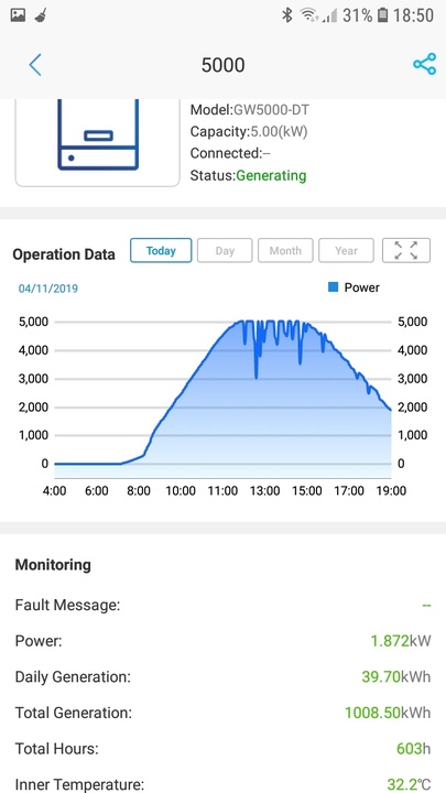

Mijn buren willen zonnepanelen en hebben mij gevraagd voor advies. Ik ben in een offerte traject met een leverancier en zij geven aan dat de omvormer onderbemeten is, ik vind van niet.
Situatie:
• Dak: Oost/West
• Dakhoek: 51 graden
• Oost: 9x295wp
• West: 9x295wp
• totaal WP: 5310wp
• Omvormer: Goodwe 3600D-NS
Naar mijn idee moet het prima kunnen, want met Oost/West kom je nooit boven de 4680w uit wat de omvormer maximaal kan.

Ik heb 5510 WP op Oost-West op een SMA 5000. Op warme dagen kom ik niet boven de 3500W maximaal. Maar op dagen zoals vorige week, relatief koud, soms regen en dan weer zon tikt hij voor kortere duur zijn maximale vermogen aan. Zal op jaarbasis weinig verschil geven bij jou, vanwege de zeer grote dakhoek.
Persoonlijk kan ik slecht tegen een grafiek die af topt.. 8)

Met dat weer zijn die pieken maar heel kort waarschijnlijk, vooral omdat panelen dan snel warmer worden en dus minder opbrengen.

(met 51 graden dak hoek is zelfs een 3kW omvormer nog niet eens zo heel slecht.
maar pas wel op met veel omvormers (die goedkoop zijn) kunnen vaak maar +/-60% van het totaal vermogen per mpp verwerken.
en dit staat vaak niet in de specificaties bij de goedkope omvormers. ;)
dit zie je ook in die grafiek, dat tafeltje op west rond 15:30 tot 17:00 dat is aftopping op de mpp ;) )

  • Cartman!
Op m'n nieuwbouwwoning krijg ik 9 panelen van 320wp en n SMA 2.5 omvormer waar 2500w max uit kan komen. Ik vrees dat dit te weinig is maar de installateur zegt dat 9 * 320Wp * 85% efficientie = 2448w en dus voldoende is. Is dit voldoende wat jullie betreft of is t aan te raden om een zwaardere omvormer te vragen?
Ze zeggen overigens dat er leveringsproblemen zijn en de omvormer niet meer retour kan.
  • Chielos
  • Laatst online: 28-09 12:28
Chielos
Inno Mini Cooper
Ik denk persoonlijk voldoende. Zeker in de zomer!
In het voorjaar klein beetje aftoppen. Maar als je dat uitrekend en afzet tegen de meerprijs. Dan zou ik het zo laten.
Of je hebt ambities om meer panelen te doen.. het werkt verslavend.
  • Cartman!
Chielos schreef op donderdag 23 mei 2019 @ 15:17:
De buren naast me hebben n dak wat schaduw geeft dus kan er helaas niet meer kwijt zonder dat ze 50% of meer in de schaduw liggen :{
Edit: dank voor je input! Wat bedoel je met "aftoppen in t voorjaar"?

  • insomniac
  • Laatst online: 19:09
Cartman! schreef op donderdag 23 mei 2019 @ 15:26:
Aftoppen wil zeggen dat het vermogen van de panelen hoger is dan dat de omvormer kan verwerken, je krijgt dan een opbrengst parabool met een vlakke bovenkant.
zoiets.
Dit is met een lagere buitentemperatuur (lente), 3900Wp op een 3680W omvormer.
In de zomer wordt dit minder, omdat een paneel minder gaat presenteren naarmate het warmer wordt.
::. PV N/Z 10281Wp :: 15.1kWh accu :: All Electric .::
  • Cartman!
ing_stripe schreef op donderdag 23 mei 2019 @ 15:42:
zoiets.
Dat is dan toch enorm zonde? Een grotere omvormer kost misschien 100 euro meer.

  • Chielos
Chielos
Inno Mini Cooper
Het voelt aan alsof je de hele wereld mist, als je een aftopper ziet:
Afbeeldingslocatie: https://tweakers.net/ext/f/Ct5TCIk3lXGfyoP7TYb1zlbY/thumb.jpg
Maar let op. Die aftop kost je misschien 2kwh.. Laat dat nou eens 50x gebeuren. x 0,21 = 21 euro. Dus dan heb je die 100 euro in 5 jaar terug verdiend..
Maar eerlijk gezegd die 2kwh is echt veel. En 50x... tja..
[ Voor 42% gewijzigd door Chielos op 23-05-2019 16:15 ]
  • ApC_IcE
  • Laatst online: 19:28
ApC_IcE
Aan elk einde zit een begin
Cartman! schreef op donderdag 23 mei 2019 @ 16:03:
Als die afgetopte grafiekjes maar (laten we zeggen) 20 x per jaar voorkomt en totaal wellicht 1 - 5 euro per jaar schelen is het helemaal niet zo erg.
Dan is 100 extra uitgeven juist zonde. Tenzij je een soort OCD hebt tegen afgetopte grafiekjes (ook schuldig hier :+ )
Maar goed... om terug te komen op het verhaal:
Sommige omvormers maken dat aftoppen ook weer "goed" door op de momenten dat er weinig zon is efficienter te werken. Dus helemaal precies weet je het niet en is het allemaal relatief.
Ik zou juist een iets grotere omvormer kopen als er dakruimte over is. Want wat er gezegd wordt: het werkt verslavend.
  • Noord27
  • Laatst online: 20:20
Chielos schreef op donderdag 23 mei 2019 @ 16:12:
Dat is niet helemaal correct. In grafiekjes komen de kortstondige pieken niet ter sprake. Zeker op dagen met wat kouder weer, regen en/of bewolking liggen die een stuk hoger. Ook is het zo dat een omvormer zijn rendement iets naar beneden gaat als hij op topvermogen staat te werken. En iets minder sterk onder gedimensioneerde omvormer zal ook koeler blijven. Prijsverschil is ook erg klein tussen een stapje grotere omvormer.
Er is meer als alleen lichtelijk aftoppen dus. Is mijn eigen ervaring na een jaar aftoppen en nu op 2 omvormers zitten met dezelfde hoeveelheid panelen. ;)

  • reneeke1970
  • Laatst online: 21:56
reneeke1970
Noord27 schreef op donderdag 23 mei 2019 @ 16:21:
Goed gezien , boven 70 procent vermogen belasting gaat rendement naar beneden, daarom heb ik drie omvormers die meestal een stukje onder hun max zitten. Helaas lukt dat met solar frontier niet altijd...
En als ik in winter met een 13k omvormer 400 watt produceer, blijft dit met een 4 k omvormer ook 400 watt ,wat ik niet verwacht had. Dus te grote omvormer bestaat bij mij niet.
1 PVoutput . Dongen NB
  • Cartman!
Hoop reacties, bedankt!
Zoals ik zei: echt ruimte om bij te plaatsen is er helaas niet. Ik heb er 9 op t dak en heeel misschien zou ik een 10e kwijt kunnen maar die zou dan echt altijd deels in de schaduw liggen, dat lijkt me zonde. Op basis van de 9 panelen zou de omvormer dan wel voldoende moeten zijn en op hele zonnige dagen gaan pieken. Ik zou die pieken inderdaad liever niet zien maar als ik er nu heel veel tijd/geld/moeite in moet steken om de aannemer ervan te overtuigen dat ze de omvormer moeten ruilen met een zwaardere (en er al gezegd is dat t niet retour kan) dan kan ik misschien beter eieren voor m'n geld kiezen en aankijken hoe t gaat.
  • reneeke1970
reneeke1970
Cartman! schreef op donderdag 23 mei 2019 @ 16:31:
Welke richting liggen je panelen? Die 85 procent rendement duid op west of oost? En dan is je omvormer zeker voldoende. Liggen ze op zuid dan is het niet retour kunnen sturen niet jou probleem maar van je bouwvakker, dat hij ergens rest partijen op koopt is zijn probleem. Iedere groothandel neemt alles terug.

  • AUijtdehaag
AUijtdehaag
@Cartman!
Ik denk dat het wel mee gaat vallen.
Hier heb je 2880 Wp op een 2500 watt omvormer.
https://pvoutput.org/intr...002&sid=18327&dt=20190513
Kijk je een dag verder, dan top die al niet meer af.
Enkel in voorjaar met kouder weer verwacht ik, iets aftoppen.
Welke panelen zijn het?
[ Voor 30% gewijzigd door AUijtdehaag op 23-05-2019 17:21 ]

LG Neon II Black 320Wp, de omvormer zou een SMA SunnyBoy 2.5-1VL-40 worden.

  • AUijtdehaag
AUijtdehaag
@Cartman! Ja dan kan natuurlijk.
Aftoppen kan ik ook niet tegen.
Hier 2275 op een SMA 2.5 (2x)
Maar verlies van aftoppen valt mee (nogmaals)
Er zijn wat leveringsproblemen met SMA, omdat ze (snel) met een nieuwe serie uit komen (die wel gecertificeerd was, maar dat is een ander verhaaltje)
