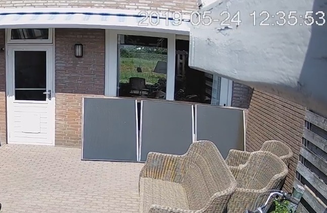

  • Noord27
  • Laatst online: 20:20
Afbeeldingslocatie: https://www.mupload.nl/img/15ldgl8wlxh5.jpg
15,0 kWp SE + MPPT | Victron 3F 6k5 + 48kWh LFP
  • SCO89
  • Registratie: Augustus 2018
  • Laatst online: 08-01 10:43
Hoe was het spreekwoord ook al weer?
Beter 1 paneel op het dak dan 10 in de schuur.
  • Noord27
SCO89 schreef op vrijdag 24 mei 2019 @ 16:07:
Liggen er al 29 op het dak.
8)
