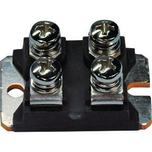

  • CurlyMo
  • Laatst online: 22:36
Rol-Co schreef op maandag 29 april 2019 @ 11:37:
De kabel van de wcd naar de soladin kan bij een probleem voeding krijgen van de andere pv op diezelfde groep plus 16A van het net voordat de automaat aangesproken wordt. Totaal 3600 +3000.
Diodes en wisselstroom naar wisselstroom = |:(
[ Voor 31% gewijzigd door CurlyMo op 03-05-2019 18:04 ]

@CurlyMo het is wisselstroom hè.
  • CurlyMo
Wisselstroom wisselt + en - in 50Hz dat weet ik, maar nog te weinig over nagedacht met het idee voor een diode |:(
Hoe dwing je bij wisselstroom dan af dat je vermogen het juiste pad volgt?
  • Rol-Co
  • Laatst online: 03-09 23:40
Rol-Co
3,8kWpZ 4,98kWpO-Z-W 2,86kWpN
CurlyMo schreef op vrijdag 3 mei 2019 @ 17:19:
Naar aanleiding van mijn eerdere opmerking. Zouden twee van deze diodes niet gewoon werken:
https://www.reichelt.de/g...217107.html?&trstct=pos_0
€ 11,- en belastbaar tot 600V en 30A
Probeer het en laat ons weten ;) maar ik zou er een 6A automaatje tussen zetten.
https://www.ebay.de/sch/i...bb.TRS0&_nkw=abb&_sacat=0
