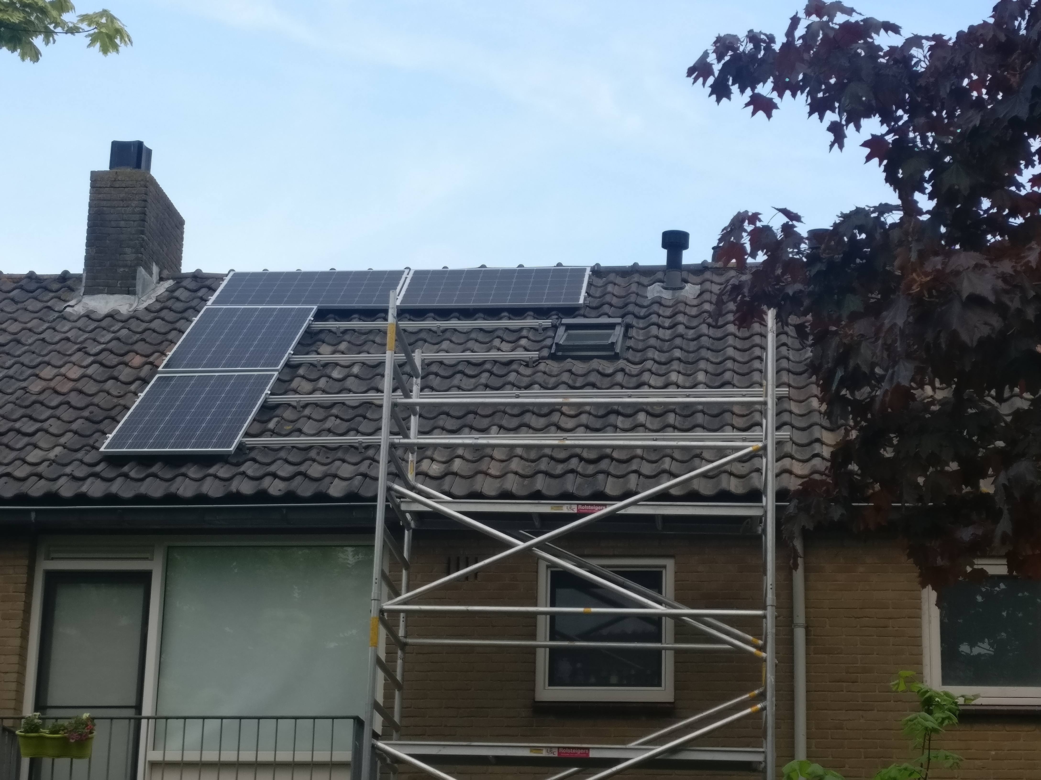

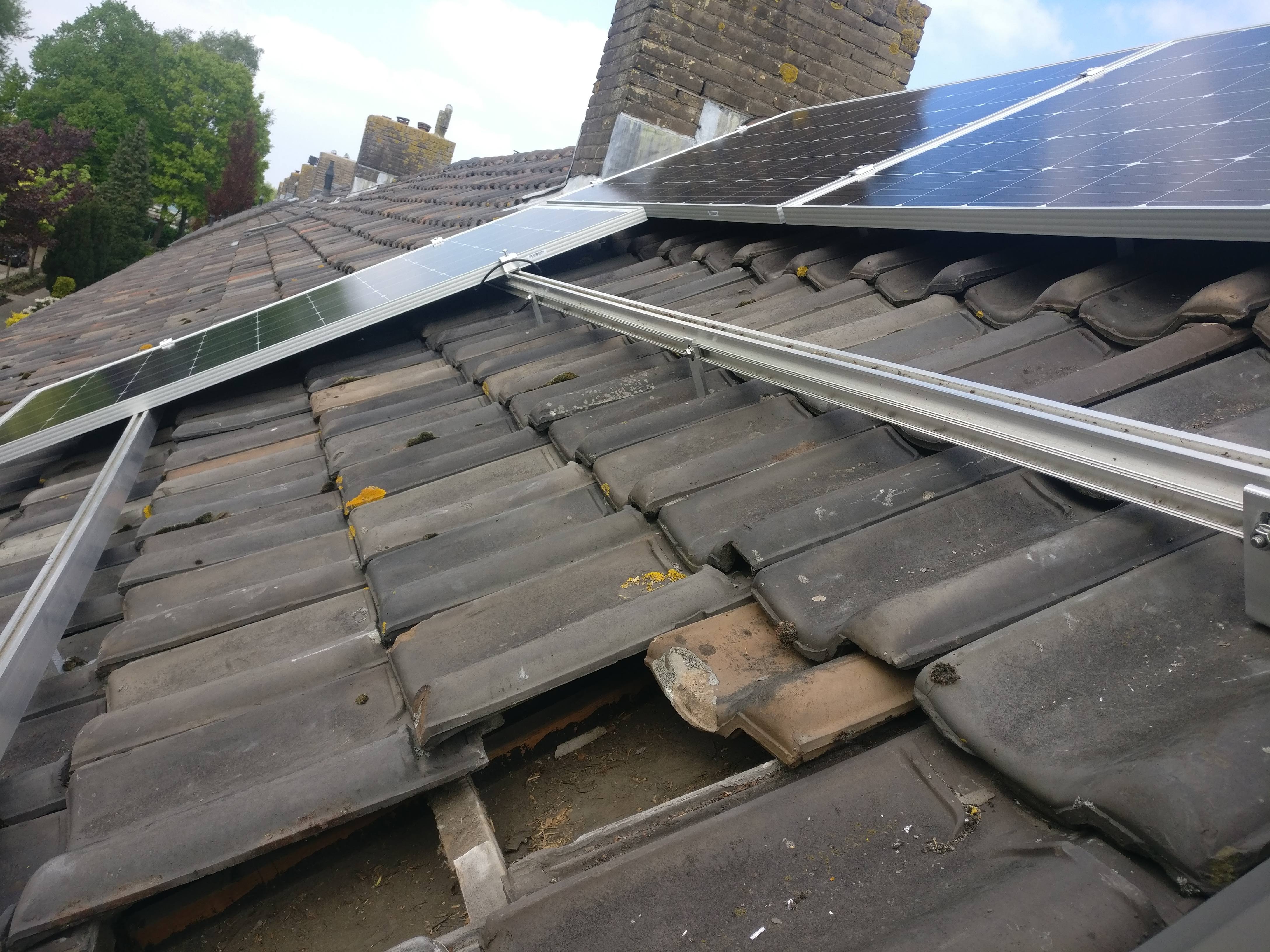

Afbeeldingslocatie: https://tweakers.net/ext/f/Et2cP6S28w0ABWyxxSlPnaUn/medium.jpg
Afbeeldingslocatie: https://tweakers.net/ext/f/iUyvzizaOISeJME1hxbZoKad/medium.jpg
Spierpijn! Vrijdag de overige 7 panelen en ff aansluiten d:)b nu eerst :9B

  • Jan-man
  • Laatst online: 30-10 14:28
_-= Erikje =-_ schreef op woensdag 1 mei 2019 @ 17:53:
Tip voor een volgende keer. Alle buizen plaatsen en dan met een stuk metselkoort alles op de zelfde hoogte zetten en dan pas vastdraaien en panelen leggen.
Nu ligt je onderste rij/panelen lager dan de middelste.
Voor de rest wel lekker bezig!.
  • _-= Erikje =-_
  • Laatst online: 19-10 14:11
Jan-man schreef op woensdag 1 mei 2019 @ 18:43:
Scherp gezien, daar ligt een plaat van het dakbeschot niet op de balk maar ervoor. Er zit dus een deuk in het dak, ik ga van binnenuit de plaat terug duwen en de balk daar verbreden. (Tsja het is niet geïsoleerd dus nu wel ff handig)
