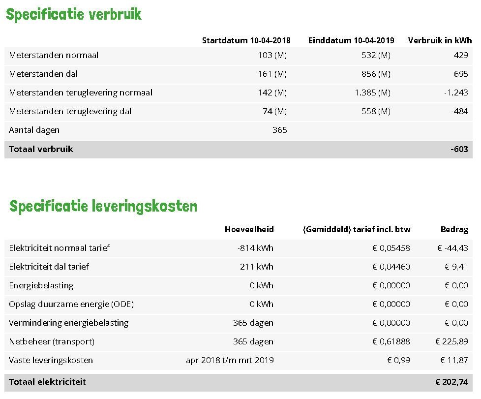

LXXI schreef op vrijdag 26 april 2019 @ 20:13:
Nou, helaas denkt Budget Energie er anders over, bedrag is mooi op 0 gezet op de jaarrekening. Heb iets van 600 kWh meer teruggeleverd dan ik heb verbruikt.
Maar eens kijken of ze gaan bewegen in de goede richting, maandag even bellen. :)
Dat is niet mooi. Als je een aangepaste (naw gegevens verbergen) overzicht/jaarnota maakt, wil ik er wel even naar kijken?
  • LXXI
GioStyle schreef op vrijdag 26 april 2019 @ 20:35:
Denk dat dit enkel de relevante info is. Rest is een opsomming van voorschot/verrekening en BTW specificatie voor ondernemers.

LXXI schreef op vrijdag 26 april 2019 @ 20:41:
Heel simpel: de vermindering energiebelasting is niet verrekend. Uit mijn hoofd was ie in 2018 €375 en in 2019 €300.
Bovenstaande bedragen moeten naar ratio worden afgetrokken van die €200. Je rekening zou pak ‘em beet -€150 moeten zijn.
Succes met deze ‘administratieve fout’.

GioStyle schreef op vrijdag 26 april 2019 @ 21:30:
Ja, ook wel verdienmodel genoemd. :X
Krijg ook nog redelijk wat voorschot terug, al had ik dat al omlaag gezet. Nou ja, ik zal het meemaken.

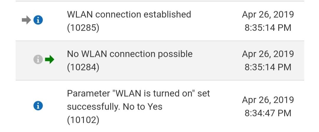

Afbeeldingslocatie: https://tweakers.net/ext/f/xtZ21U71SLrKYpNoxLxqrm48/full.jpg
15x 300wp Trina's
SMA Sunny Boy 4.0 Tripower
3x Tigo optimizers rond het rookkanaal
Enige minpuntje, na een aantal dagen geen verbinding meer met het SMA Sunny Portal. Net instellingen gecheckt. Opnieuw verbinding gemaakt met de Wifi, dat lijkt te werken. Ik zie een IP-adres
Iemand nog tip hoe ik dit kan fixen met de SMA?

@OrbitZ
Bij het aanmelden van sunny portal is je installateursww gewijzigd?
Kom je wel in de SMA via de webinterface van de sma server zelf?
Zijn de installatiestappen doorgelopen?
NeonovA in "Instellen omvormer?"
[ Voor 26% gewijzigd door AUijtdehaag op 26-04-2019 22:09 ]

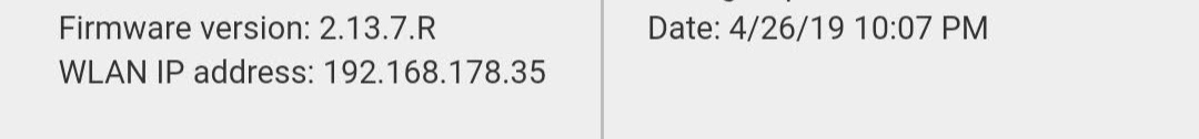

AUijtdehaag schreef op vrijdag 26 april 2019 @ 22:02:
@OrbitZ
Het lukt me wel om op de webinterface van de SMA in te loggen via het wifi netwerk van de SMA.
Ik zie een WLAN ip-adres, maar ook iets raars in de log, ik weet niet of het nu wel of niet gelukt is verbinding te maken:
Afbeeldingslocatie: https://tweakers.net/ext/f/9Dsd5UYA1yNQDMEb11d2YtDK/full.jpg
Afbeeldingslocatie: https://tweakers.net/ext/f/3eVlIzUoPCsiqNb9gCIQDIm1/full.jpg
Edit: Ik durf niet te zeggen of de setup helemaal correct afgerond is... Monteur werkte niet heel vaak met SMA. Dus kan best zijn dat het daar ergens fout is gegaan. Maar het heeft wel een paar dagen gewerkt.
[ Voor 14% gewijzigd door OrbitZ op 26-04-2019 22:12 ]
  • AUijtdehaag
AUijtdehaag
@OrbitZ
Misschien heeft die installateur een eigen WW in de SMA gezet.
Dan werkt sunny portal ook niet meer. Dat WW moet dezelfde zijn.

AUijtdehaag schreef op vrijdag 26 april 2019 @ 22:15:
@OrbitZ
Volgens mij heeft de installateur zelf niets meer gedaan na de installatie... Ik zag wel n de logs dat een paar keer de wifi verbinding verbroken was. Ik kan dus zelf wel als installateur inloggen op de SMA, maar ben nog niet als gebruiker ingelogd. Moet ik dan ook zo een grid guard key aanvragen? Want die installatiewizzard doorlopen lukt nu alleen met zo een key volgens mij.
  • LXXI
Ik heb hetzelfde wel eens met Sunny Explorer op de PC. Er is gewoon een WIFI verbinding, kan het IP pingen vanaf de PC. Maar na het verbinden kan ik niet bij de gegevens, die worden niet uitgelezen.
Het gaat nu alweer een aantal maanden zonder problemen, maar heb ook tijden gehad dat ik enkel bij de data kwam als ik met de telefoon met de WIFI van de SMA verbinding maakte. Heel apart. Heb tot op heden nog nooit een oorzaak gevonden.
Bij mij was het i.i.g. geen wachtwoord issue. Alles stond nog standaard (open) bij oplevering van mijn nieuwbouwwoning kwam ik achter toen ik naar een paar maanden eens inlogde. Toen maar direct de wachtwoorden gewijzigd.
  • AUijtdehaag
AUijtdehaag
De landcode staat niet meer op "default" ?
Dan is de installatiewizard doorlopen.
Als je de landscode nog wilt wijzigen kan dat in de 1e tien bedrijfsuren.
Daarna locked en heb je de smart guard grid code nodig inderdaad, mits je die wilt wijzigen.
Lees dit draadje eens door

AUijtdehaag schreef op vrijdag 26 april 2019 @ 22:22:
Country standard staat op NEN-EN504... Dus dan lijkt de configuratie wel afgerond te zijn.
En ik kan de SMA inderdaad gewoon pingen.
Als ik bij "Instantaneous values" kijk dan zie ik bij Webconnect Faulty connection staan. Terwijl bij WLAN Connections status Ok staat.

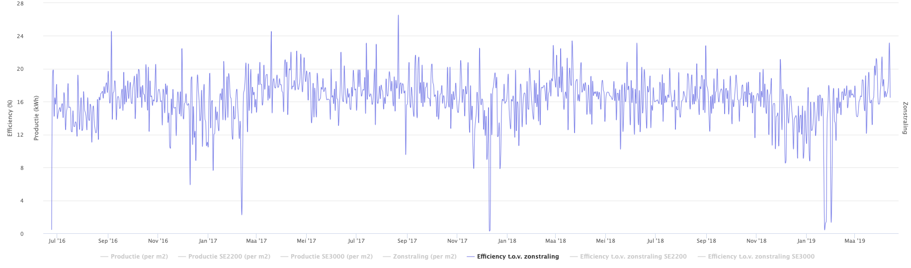

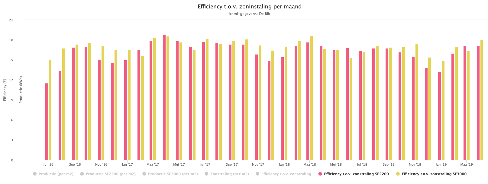

ocaj schreef op maandag 15 april 2019 @ 23:34:
In een plaatje ziet dat er dan zo uit:
Heel fraai vind ik hem nog niet. Heel veel haal ik er niet uit, anders dan dat er niet zo veel verschil lijkt te zijn tussen zomer en winter (de winterse dagen met < 0,5 kWh opbrengst vertekenen natuurlijk snel bij zo'n deling).
Jij kijkt naar langere termijn gemiddelden. Dat is met graaddagen inderdaad ook beter, als je daar naar 1 dag kijkt, dan schiet dat ook alle kanten op. Ik zal binnenkort als ik een weekje vrij ben eens grafiekjes per week/maand/jaar maken. Dat is op zich niet zo heel veel werk. Waarschijnlijk geeft dat een duidelijker beeld.
Inmiddels heb ik een vergelijkbaar plaatje per maand (opbrengst volgens kwh-meter t.o.v. instraling op datzelfde oppervlakte volgens knmi-gegevens):
Afbeeldingslocatie: https://tweakers.net/ext/f/YyZUVMQHB6VKxrV5bXhgT3yW/medium.png
Ik kan er nog niet echt een duidelijke lijn in vinden. Ik heb 2 losse omvormers met elk 8 panelen (op de SE2200 zitten ze 4 om 4 op oost/west en op de SE3000 alle 8 op oost). Paneel-efficiency is 21,1%. Dan heb je nog verlies in optimizers en in de omvormers (mijne zijn nog pre-HDwave, dus ca 97%). Wel duidelijk is dat 's winters (wanneer er vaak maar een paar honderd watt uit de panelen komt) de omvormers een stukje inefficienter zijn dan 's zomers.
Maar de verschillen tussen mijn 2 omvormers zijn al best groot en dan zit ook nog een flink stuk van het knmi-meetpunt af.
Mijn voorlopige conclusie: Leuk idee, maar geen groot succes.

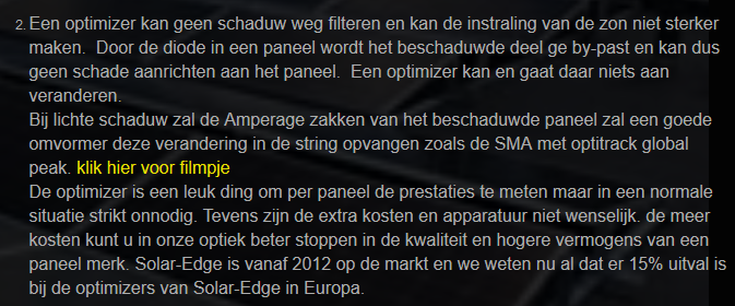

Afbeeldingslocatie: https://i.postimg.cc/y6MfZcdH/2019-04-28-0034.png
Kwam dit nog tegen op een site
  • BlueTooth76
  • Laatst online: 29-10 20:53
BlueTooth76
Let the sun shine!
15% uitval in hoeveel jaar? Welke typen optimizers? Welke bronnen?
Ik geloof best dat ze stuk gaan maar in mijn geval zouden er dan 10,2 stuk moeten gaan. Wanneer?
En ja, SolarEdge wordt veel te vaak geadviseerd.
2x SE8K | 68x Talesun 300Wp | 16 oost, 16 west, 25 zuid, 11 noord | 20.400Wp | pvoutput.org | Mitsubishi Zubadan 14kW @ 50% vermogen

Geschreven door @AUijtdehaag ? :+
Al zie ik de laatste tijd wel wat meer kapot SE voorbij komen, optimisers en omvormer.

  • onetime
onetime
Voor verschillende richtingen heb je toch echt optimizers of micro omvormers nodig.
En bij schaduw helpen ze wel maar kan het zijn dat je ze niet terug verdient.

  • merlin1201
Nu al de derde keer dat ik geen data krijg in mijn app of webpagina van mijn goodwe dns 5000
Lampje knippert niet en ook direct inloggen lukt gewoon, een reload geen effect ook opn instellen lukt echter blijft hij in de app ofline
Iemand ervaring met goodwe?

  • snameroc
  • Laatst online: 30-10 19:46
Hier hetzelfde met goodwe.
snameroc. Solar 6kW piek Warmtepomp Vaillant vwl75/6. Boiler wp boiler dimplex. Thuisaccu marstek venus ev3 fw146 hw p1 opnemer. En op zolder nog een savant die nu overbodig is omdat we gasloos zijn. Ook nog een 1 fase ev lader.
  • Megalodon_67
merlin1201 schreef op zondag 28 april 2019 @ 11:27:
Mijn installatie produceert op dit moment op de normale wijze, maar is bij SEMS Portal al sinds 8.15 uur offline, ondanks dat het oranje lampje brandt (dat aangeeft dat er verbinding is met SEMS). Ze hebben hun zaken nog niet helemaal op orde bij Goodwe, mogelijk heeft het te maken met dat ze recentelijk een cloudserver in Europa hebben moeten neerzetten voor in de EU aangesloten omvormers.

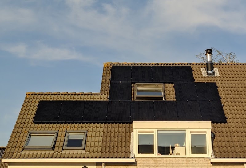

Ik ben aan het orienteren of we een PV installatie zouden kunnen plaatsen. Op de foto staat een deel van het dak. Het gedeelte links is 1.70m breed en ongeveer 4.3 hoog (horizontaal gemeten).
Het gedeelte onder de dakkapel is ongeveer 5m breed en 1.75 hoog (horizontaal gemeten).
De andere zijde van het dak is plat (dus aan de andere kant van de nok) en heet een oppervlakte van 3.8 bij 5.4 (minus een inpandig balkon in een hoekje van 1.2 bij 1.2.
De orientatie van het huis is 245graden vanaf noord (zuid west), verder geen schaduw, behalve de dakdoorvoeren op het dak.voor de CV en de ontluchting van het riool.
Het schuine dak heeft een helling van ongeveer 45 graden. Het vlakke dak ongeveer 0 ;-)
Ons jaar verbruik is 3500kW (koken electrisch, quooker in de keuken, gas alleen voor de badkamer en de CV)
https://www.dropbox.com/s...2019-04-29%2006.54.25.jpg

htca schreef op maandag 29 april 2019 @ 08:21:
En wat verwacht je van ons?
Wellicht even een eigen topic openen?
Zie de topicwarning ;)

  • htca
  • Laatst online: 30-10 13:03
ApC_IcE schreef op maandag 29 april 2019 @ 09:17:
Excuus, topicstart bevat geen topicwarning... Ik maak een eigen topic ;-)
