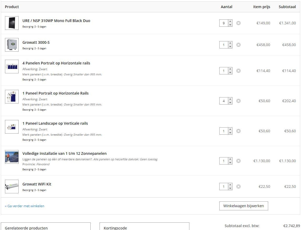

simonj
Dit screenshot heb ik bij Solar bouwmarkt bij elkaar geklikt. Afhankelijk van de provincie komt er nog 0 tot 150 euro reiskosten bij. Ik heb er even een 3 kW omvormer bij geklikt omdat ze geen 2.5 met enkel mppt in de webshop hebben staan. Maar de 2.5 kW is prima op oost.
Inderdaad zoals @AUijtdehaag aangeeft, waarom niet meteen wat op NWN laten plaatsen? Als je dat later doet kost het 2x installatiekosten.
