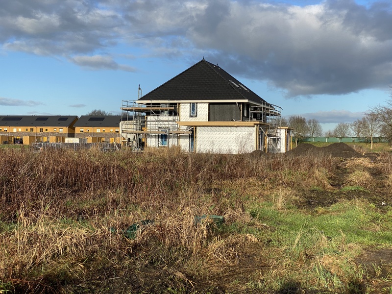

  • Toppe
  • Laatst online: 21:03
Toppe
Oké ✅
Gister op de weg naar mijn ouders even onze aflag gepakt om te kijken of er al wat te zien was. Dat is 11 weken nadat we getekend hebben. Er was toen nog niets, dit is het resultaat na 11 weken. Meeste installatiewerk is al gedaan. Dak zit er volledig op en alle kozijnen zitten er al in.
Afbeeldingslocatie: https://tweakers.net/i/yI2296NGL9JNsUp9QL49Vvjwjh4=/800x/filters:strip_icc():strip_exif()/f/image/KXqNW4W4t6tIgm3nsiSrZcXv.jpg?f=fotoalbum_large
Ook even naar binnen kunnen kijken om te zien welke materialen ze gebruiken. Diepe inbouwdozen en brandwerende 4x AK gipsplaten.
[ Voor 8% gewijzigd door Toppe op 26-12-2020 18:49 ]

@Toppe Dat is wel heel snel :o
[ Voor 4% gewijzigd door Verwijderd op 26-12-2020 22:47 ]
  • siemenz
  • Laatst online: 24-06 11:53
siemenz
Koetje
Supersnel.
Wij in april getekend. In oktober bij de notaris en ze zijn vorige week begonnen met bouwen. Verwachte oplevering q1/2 2022

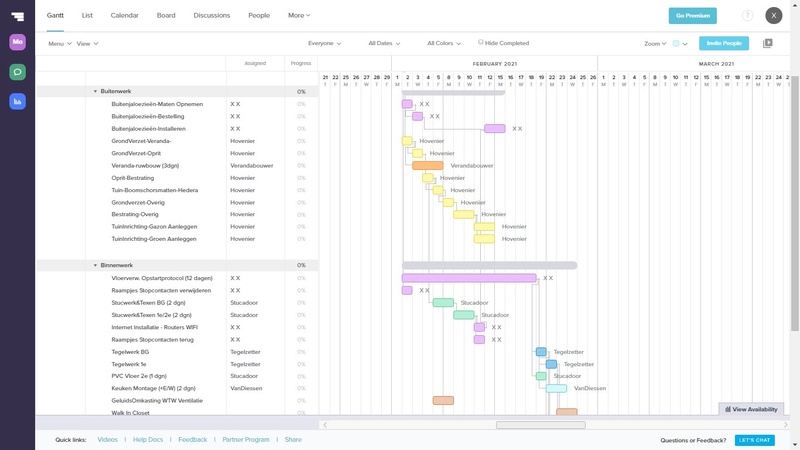

  • aprofet
  • Laatst online: 00:24
Farmerwood schreef op dinsdag 27 oktober 2020 @ 22:38:
Iemand nog een goede tip voor een tool om alle taken in het huis (na oplevering) te plannen?
Mijn Excel lijstje begint intussen aardig groot en daarmee onoverzichtelijk te worden. Bovendien is het lastig afhankelijkheden aan te geven die vanzelf mee schuiven.
Als IT'er zou ik alles in Jira kunnen mikken en issues aanmaken voor elk taakje... :+
(Maar dat gaat mijn vrouw niet leuk vinden.)
Iets ala MS Project zal ook voldoen.
Kwam deze tegen: ProjectLibre
Ik heb inmiddels deze webapplicatie gevonden, onder de 3 gebruikers is het gratis:
  • teamgantt punt com
Na een middagje kennismaken ziet het er zo uit:
als de opleverdatum verschuift, verschuift alles mee. _/-\o_

  • Farmerwood
aprofet schreef op zondag 27 december 2020 @ 18:04:
Haha, ik had volgens mij geen update gepost over mijn eigen vorderingen, maar ik was ook op deze uitgekomen. Werkt idd erg goed!

Bedankt voor de tool. Wat me in jouw voorbeeld opvalt is a) het feit dat de stukadoor de PVC vloer gaat leggen en b) dat er parallel aan het tegelen gewerkt gaat worden op de boven verdieping. Gaat dat lukken?
Wellicht handig om wat slack in te bouwen zodat je zeker niet te vroeg uit je huidige woning moet indien er wat tegenvalt.
  • aprofet
@Homer-Simpson klopt, ik ga wat meer buffers inbouwen. Onze stucadoor doet ook pvc vloeren, beide bij hem gaf wat volume korting 😁

  • lonehitman
  • Laatst online: 09:37
[quote]Toppe schreef op zaterdag 26 december 2020 @ 18:15:
Wie is jullie bouwer? Dit lijkt erg op onze woning, die op dit moment wordt gebouwd.
Afbeeldingslocatie: https://tweakers.net/i/PFOpJQxrgQ_2d0la4LTeKTHwRBE=/800x/filters:strip_icc():strip_exif()/f/image/gsk4KFQyLegWgOmhPXSakCuU.jpg?f=fotoalbum_large

  • lonehitman

  • Toppe
Toppe
Oké ✅
lonehitman schreef op zondag 27 december 2020 @ 22:06:
Wie is jullie bouwer? Dit lijkt erg op onze woning, die op dit moment wordt gebouwd. [Afbeelding]
Kan niet missen: U.Veenstra.
Wat is jou ervaring tot nu toe? Bij ons zeer positief :)
  • lonehitman
Toppe schreef op maandag 28 december 2020 @ 06:01:
Wij zijn ook zeer te spreken over hen. Ze gaan als een speer! Het enige minpuntje is dat ze geen opleverdatum willen geven. Hebben jullie nog veel extra opties genomen? Zo ja wat moesten jullie hiervoor betalen?

  • Laatst online: 19:29
Jaren 70 meets huidige tijd zo te zien aan de achterliggende huizenblokken. ;)
