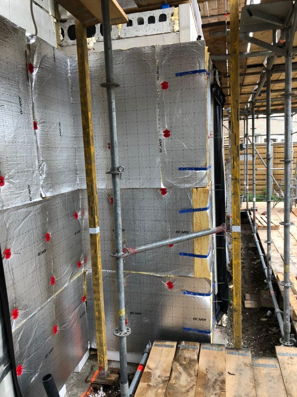

  • Dakillerbean
  • Laatst online: 24-06 15:03
Verwijderd schreef op maandag 28 december 2020 @ 20:14:
m2 ipv m3 bedoel je? Want 71 kuub.. dat is ca. 28 vierkante meter :+
Wol in de muur = dikke muur. Zit je zo 4 cm dikker dan hetzelfde met isolatieplaat van PIR en soortgenoten.
Whoops, m2 idd. Muurisolatie is een flink pak, toevallig een foto van gemaakt:
Afbeeldingslocatie: https://tweakers.net/i/dlMXjSFXvlg6xn6aspTVWug7JB4=/x800/filters:strip_icc():strip_exif()/f/image/Zrxmycj1TTceBSE2gAmXWmHW.jpg?f=fotoalbum_large
Afbeeldingslocatie: https://tweakers.net/i/FYAAMQqLHFS-LOLzkTx5KwFd6ow=/800x/filters:strip_icc():strip_exif()/f/image/cTTVjRwoP25187rvT3CFohx0.jpg?f=fotoalbum_large

Dakillerbean schreef op maandag 28 december 2020 @ 20:17:
Ja, doe je het met die Kingspanplaten gaat qua dikte zo 40% vanaf voor dezelfe warmteweerstand. Dan kan de muur dus dunner en dat is weer leuk qua lichtval enzo. Maar die wol is marginaal goedkoper.
De bouwvakker die die isolatie heeft uitgevoerd zou het bij mij opnieuw mogen doen volgens de voorschriften.
Ik zie ingedeukt materiaal bij de randen (matras effect), ik zie geen halfsteensverband aangebrachte platen, onderste platen zijn aangebracht met maar 2 ankers (moet minimaal 4 zijn).

Wolly schreef op maandag 28 december 2020 @ 23:04:
Hebben ze in dit geval ook gedaan, ik vond het er ook al vrij slordig uitzien, dus kwam uiteindelijk bij dezelfde beschrijving uit, en heb deze samen met de betrokken foto's naar de uitvoerder gestuurd, en men heeft deze hoek aangepast. Later besefte ik pas dat dit grotendeels de muur van de aanbouw van de buren is, en het niet mijn eigen huis betrof 8)7 op de 2e foto zag ik alleen het stuk rechtsboven welke echt niet door de beugel kon, deze hebben ze netjes vervangen en op de juiste manier aangebracht.

Ons huis is in mei opgeleverd, inclusief een niet geisoleerde garage vrijstaande garage achter in de tuin. De garagedeur is zon metalen kanteldeur. Inmiddels staat de schimmel overal inclusief op mn dure mountainbike, werkbank, fietsendrager, dozen, glas van de zijdeur, plafon, letterlijk overal.
Regenwater stroomt via de kanteldeur naar binnen. De vochtplekken in het beton gaat tot 70cm de garage in. Ook zijn er zulke vochtplekken aan alle zijwanden te vinden. Het vocht komt letterlijk via de enkelsteense muur naar binnen.
De bouwer zegt hier niets aan te kunnen doen.
Wat nu?
De boel toch maar gaan isoleren en de kanteldeur vervangen?
Heeft iemand van jullie soortgelijke ervaring?
Is dit echt een gevalletje van "jammer joh" of moet ik volhouden bij de bouwer?
Afbeeldingslocatie: https://tweakers.net/i/_4FfB4fAoGWDDLNZOc-uyVex3wA=/232x232/filters:strip_icc():strip_exif()/f/image/AW6WY1nplzQG8iGnzT2mLAyk.jpg?f=fotoalbum_tileAfbeeldingslocatie: https://tweakers.net/i/Gqdz2WiXVBCfDlqUIzMN8X7XxEg=/232x232/filters:strip_icc():strip_exif()/f/image/F3vQpYHlq3IPYryllGvwXTmN.jpg?f=fotoalbum_tileAfbeeldingslocatie: https://tweakers.net/i/dEfAs0VDNOgOv-KUFUcbmq5s2GY=/232x232/filters:strip_icc():strip_exif()/f/image/m0ZcjwA7ALyXCX1D2smrdeV2.jpg?f=fotoalbum_tile

per definitie niet accepteren en rechtsbijstand inschakelen, niet acceptable.

@Lisabella Mijn moeder heeft exact eenzelfde garage, 35 jaar geleden opgeleverd. Nooit schimmel.
Lijkt me niet te horen.

  • Laatst online: 11-08 10:59
Lisabella schreef op woensdag 30 december 2020 @ 21:06:
dat is volgens mij de voornaamste reden waarom we ooit met spouwmuren zijn begonnen, niet isolatie maar doorslag van vocht. Je kan proberen de stenen aan de buitenkant te impregneren met een en ander of te zorgen dat er geen regen op komt (grotere overstek).
Er is dus wel wat aan te doen maar als je vraagt om een halfsteens (je schrijft enkelsteens maar zo ziet het er niet uit) garage dan is dit op zich wel wat je kan verwachten.
Dat het water zo naar binnen komt bij de deur vind ik dan weer wel knullig. Als er genoeg afschot in zit kan je de vloer ook impregneren zodat het niet verder naar binnen kruipt.

Bij alle regen.

Ik vroeg om een garage. Isoleren is niet aangeboden.
Mn vorige huis had een vrijstaande schuur met golfplaten, ook hakfsteens, die was droger dan dit.
De garage is vrijstaand maar aan de linkerzijde op 10cm afstand staat het schuurtje van de buurman. Impegneren aan de buitenkant zal daar lastig zijn.
Er zit geen afschot op de betonnen vloer.
Wel op de bestrating voor de garagedeur.

Met dat vreselijke schots en scheve metselwerk ben je wel akkoord gegaan? Mijn hemel, was de metselaar dronken of de eerste stenen van een stagiar?

Veel bakstenen zijn "krom", de metselaar legt ze zo recht mogelijk aan de zichtzijde = schone zijde. De achterkant, de "vuile" zijde krijgt dan een schots en scheef uiterlijk. VEH heeft gelijk.
Aangaande je doorslag van vocht: bij halfsteens is dit te verwachten. De mate van doorslag is afhankelijk van de baksteen, specie en voeg. Veel ontwikkelaars / bouwers zetten in de verkoopbrochure bij halfsteens bergingen of garages de term "regenwerend". Sneaky term waarmee ze bedoelen het regent niet binnen maar het wordt wel nat.

Bedankt voor je reactie. De zichtzuide buiten is wel strak. Die gast van VEH liep vooral te zeuren over de witte waas over de stenen, daar heb ik persoonlijk geen moeite mee.
Ik ben hier echt niet blij mee. Je kunt dus niks met deze opslagruimte. De enige andere buurman met garage heeft hetzelfde probleem. Klagen bij de bouwer heeft bij hem ook niet geholpen.
Ben bang dat ik niet anders kan dan de boel isoleren en de deur vervangen.

Je hebt toch 6 jaar 3 maanden garantie?
Lijkt me niet dat de bouwer schimmel kan uitleggen als acceptabel.

Schimmel komt door vocht, oppassen dat je straks niet een paar tocht roosters op je gevel hebt hangen...

Heel herkenbaar, hier hebben ze alle hokken veel te laag geplaatst t.o.v. het huis. Hierdoor moet je al redelijk creatief zijn met het laten aflopen van je tuin, maar alsnog is het hok bij mij wat lager. Iedereen heeft hier als het regent water in het hok, al mijn stellingen/spullen zijn beschimmeld. Maar de bouwer wil er ook niks aan doen, moet dus zelf oplossing gaan zoeken met stenen in het hokje gaan ophogen of plastic onder de stenen gaan leggen o.i.d..

Waarom de deur vervangen? Je kan er toch een dorpel onder plaatsen waardoor het niet meer naar binnen stroomt? Een drempeltje van een cm lijkt mij makkelijker/goedkoper dan een nieuwe deur :D

drempeltje alleen zal niet alles helpen, het vocht kruipt gewoon je beton door naar binnen.

Foto van buitenaanzicht en foto van 'drempel' met die stalen deur open zouden een stuk helpen.
Hoe is de opbouw en hoe is de grond? In sommige delen van het land graaf je 30cm weg, vul je op, leg je er tegels op en voila; een droge schuur. In andere gebieden moet je echt maatregelen nemen om vocht uit de grond tegen te houden. Idem met kruipruimtes; in hele delen van Gelderland heb je gewoon kurkdroge kruipruimtes. Terwijl in de Haarlemmermeer je die niet echt vind...
