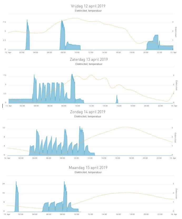

Uit deze post die een plaatje van Dylans verbruik weergeeft:
Afbeeldingslocatie: https://www.mupload.nl/img/oe954isss.jpg
Op 21-1 tussen 0:00 en 8:00 is de temperatuur rond de -10 volgens zijn eigen grafiek en het verbruik rond de 1,8kW.
@Felicia Als je die dag inzoomt op 00:00 - 10:00 daar waar het richting de -10C gaat dan is in die periode zijn gemiddelde verbruik 1664W, de piek is weliswaar 1884W, maar door alle defrosts blijft daar maar 1664W gemiddeld van over. -11.5%. Verder is de gemiddelde buitenT op die periode, van 00:00 - 10:00 -7.7 - -8.8 ook weer welk weerstation je pakt. Dit zegt het KNMI er van: Afbeeldingslocatie: https://www.mupload.nl/img/wk7nbpviwb7.37.02.png

Tijdens de defrost is geen opwekking. Dus als je er vanuit gaat dat de opwekking buiten de defrosts om 5kW was dan blijft daar nog maar 4,4kW van over en 4,4/1.664 is een COP vcan 2.65... Dus...
[edit]
Flexibele wiskunde kan ik ook hoor. Temperatuur is niet perse relevant voor mijn stuk info.
[ Voor 7% gewijzigd door Felicia op 12-04-2019 15:40 ]

sgsdebruijn schreef op vrijdag 12 april 2019 @ 17:43:
En door, pfff wat een triller zeg.
De waterverwarmer cq wp snort er hier lekker op los.
@Boeie hoe is het bij jou? Nog wat verder gekomen van de week?
Niks veranderd, afgelopen weekend de Ta wel omhoog gegooid naar 32 (en weer teruggezet).
Nog geen contact gehad met de installateur.
Afbeeldingslocatie: https://tweakers.net/ext/f/nPWzNj9opk2YjxAFedWlyrej/full.jpg

LittleTycoon schreef op maandag 8 april 2019 @ 00:31:
jij hebt meerdere problemen:
Dat is dan weer lekker... maar ja, als alles zonder problemen gaat is het ook wel weer saai.
3) Je hysterese voor SWW staat te klein ingesteld. Voor een 500L SWW vat heb je teveel runs, je kunt de starttemperatuur veel lager instellen. Weet je hoeveel water je moet gebruiken met 500 liter? Je versplit nu slechts energie.
de SMO 20 staat nu ingesteld op "smart control", hierbij hoort hij te leren van de week ervoor en het vat op basis daarvan op de juiste temperatuur te houden. wat is een goede temperatuur om te starten met verwarmen? ik zie dan in een uur tijd er ongeveer 17 graden bij verwarmd kan worden door de WP.
4) Naregeling (die je niet nodig hebt met zo'n goed geïsoleerd huis).
5) Naregeling icm met een te klein buffervat.Maar kun je verbeteren door andere stooklijn en graadminuten.
ik denk erover om de naregeling een stuk simpeler te maken, in geval van verwarmingsperiode alleen de woon/leef ruimtes en badkamer open en de slaapkamers dicht. in geval van koelingsperiode de badkamers dicht en de rest open. Alleen ben ik bang dat de temperatuur dan te ver oploopt (hebben we al eens meegemaakt). Zou dit te doen zijn met een lagere Ta en lagere stooklijn + lagere max aanvoer temperatuur?
Als ik de max aanvoertemp op 35 graden heb staan dan kunnen we allemaal het hele jaar door in een korte broek in huis rondlopen... dus die zou dan naar beneden moeten toch?
6) slecht ingestelde graadminuten (-200 kan makkelijk).
staat nu op -120 lijkt al iets rustiger beeld te geven.
9) Je BT25 sensor kan ook op de verkeerde plek zitten. Waarom je Ta klaarblijkelijk zo snel afkoelt volg ik niet zo goed.Ook niet waarom deze zo direct de SWW runs meet. Die van mij zit ook niet helemaal goed, te dicht bij 3-weg klep, maar heb ik geen last van en ben daarom lui. BT25 is puur voor verwarming, zou helemaal niet zo uit mogen slaan t.g.v. SWW run.
dat gaan we bekijken... eerst de zooi die ervoor staat naar buiten (tuinmeubelen e.d.)
10) EPC kun je omrekenen naar WVB, maar in beide zit zeker 30% foutmarge, zeker als je een beetje ramen op zuid hebt.
ik heb inmiddels de samenvatting van de WVB binnen, komt uit op 9167W op basis van ISSO 51: 2017
maar als ik daar de bergruimtes van aftrek dan kom ik uit op 7689W, dan zou een F2120-12 weer heel goed passen...
