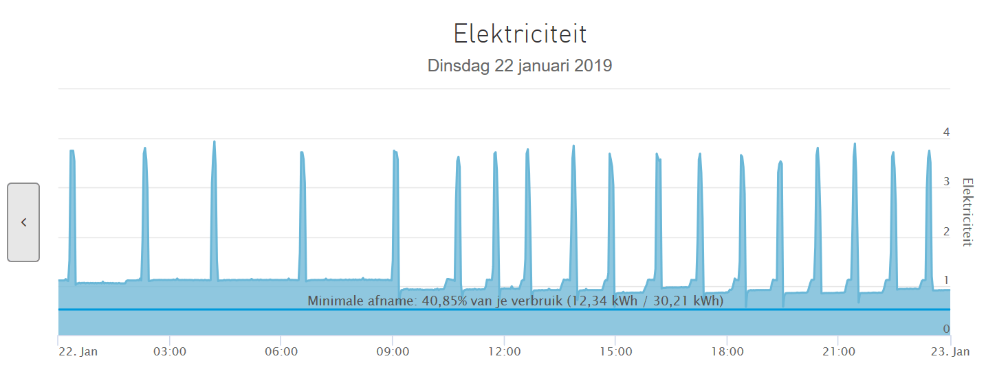

Verwijderd schreef op woensdag 10 april 2019 @ 13:40:
Wellicht heb je gelijk, ik ben benieuwd naar het aantal defrosts van @jaari die heeft nl. de combi van groot afgiftesysteem en lage Ta.
Ik neem aan op die bewuste 22 januari? 18 defrosts (alle met heater ondersteuning).
Totaal verbruik 30,21 kWh incl. defrosts. Opbrengst 99,3kWh gecorrigeerd voor de defrosts (E3 op de Kamstrup).
Zie grafiek
Afbeeldingslocatie: https://tweakers.net/ext/f/cqkDyxTjTqB6o0Rhf90ppz65/thumb.png

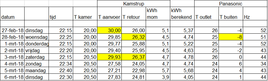

Ja, ook als het vriest. Maar het is min of meer willekeurig.
En als ik de Kamstrup nareken met Ta,Tr en flow, dan komt dat er ook uit.
Edit; even als voorbeeld de koude periode van vorig jaar begin maart
Afbeeldingslocatie: https://tweakers.net/ext/f/10zijsdUoPtlzNZbXC46X06R/thumb.png
kWh mom komt uit de Kamstrup; daarnaast heb ik het nagerekend (excel).
Het zijn handmatige metingen, de tijd staat erbij.
[ Voor 56% gewijzigd door jaari op 10-04-2019 19:36 ]
zonnepit ; L/W WP Pana MDC05F3E5

jaari schreef op woensdag 10 april 2019 @ 19:03:
Zie grafiek
Ik zie incidenteel wel eens waarden van boven de 5kW op de Kamstrup. Tot 5,5 of zo.
Als ik 8kW zie, dan weet ik dat de heater is ingeschakeld. :+
Bijzonder, zo te zien een cop 3,28 waar ik die dag een cop 3,26 had en slechts 66 kWh warmte maakte met 20 kWh aan energie.
Dan ligt de cop niet eens ver uit elkaar terwijl je mcop vaak 1 punt hoger zit.
Heater gebruik ik nooit. :)

Rol-Co schreef op woensdag 10 april 2019 @ 23:31:
Ja, defrosts uitvoeren met de heater is zeer nadelig voor de COP. Een belangrijke reden om de WP in de koudste uren van de nacht uit te zetten. Vannacht ook weer gedaan.
