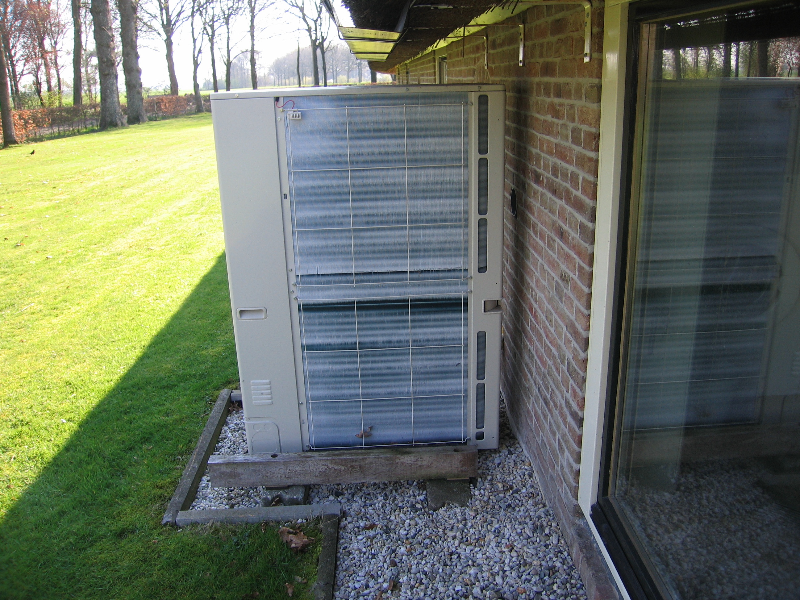

Grolsch schreef op zondag 7 april 2019 @ 20:28:
:w :w winter 2018/2019, zojuist WP definitief uitgezet voor CV gedeelte :w :w
Nou,hier niet hoor,gelukkig: dit is mijn verdamper vanmorgen om 10 uur.
Afbeeldingslocatie: https://tweakers.net/ext/f/u4IWVNLFiGd5rNET613SENBd/thumb.jpg
En het bijbehorende grafiekje:
Afbeeldingslocatie: https://tweakers.net/ext/f/enTJ7TfylWDpZn5PtWauAOX8/thumb.jpg

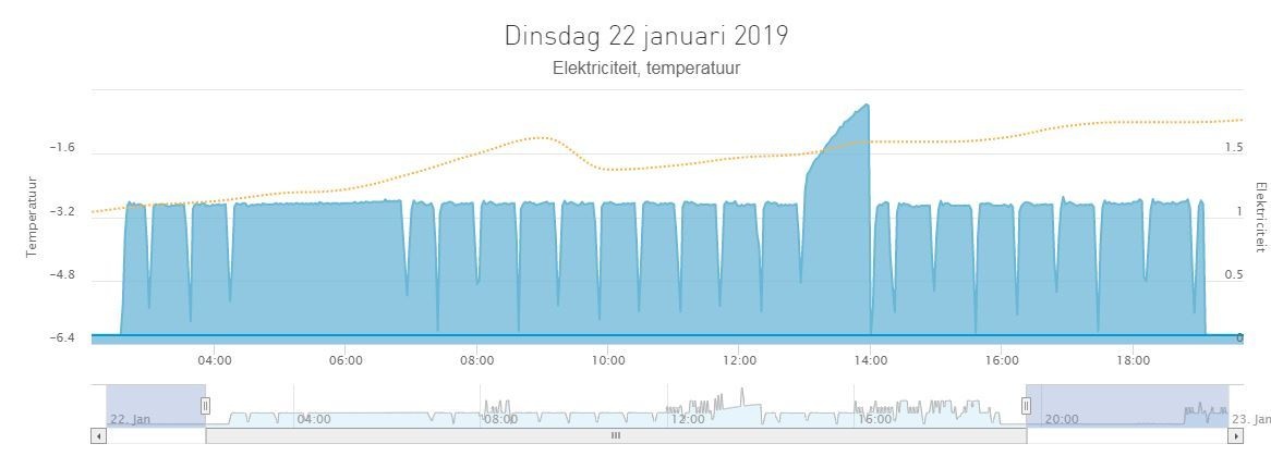

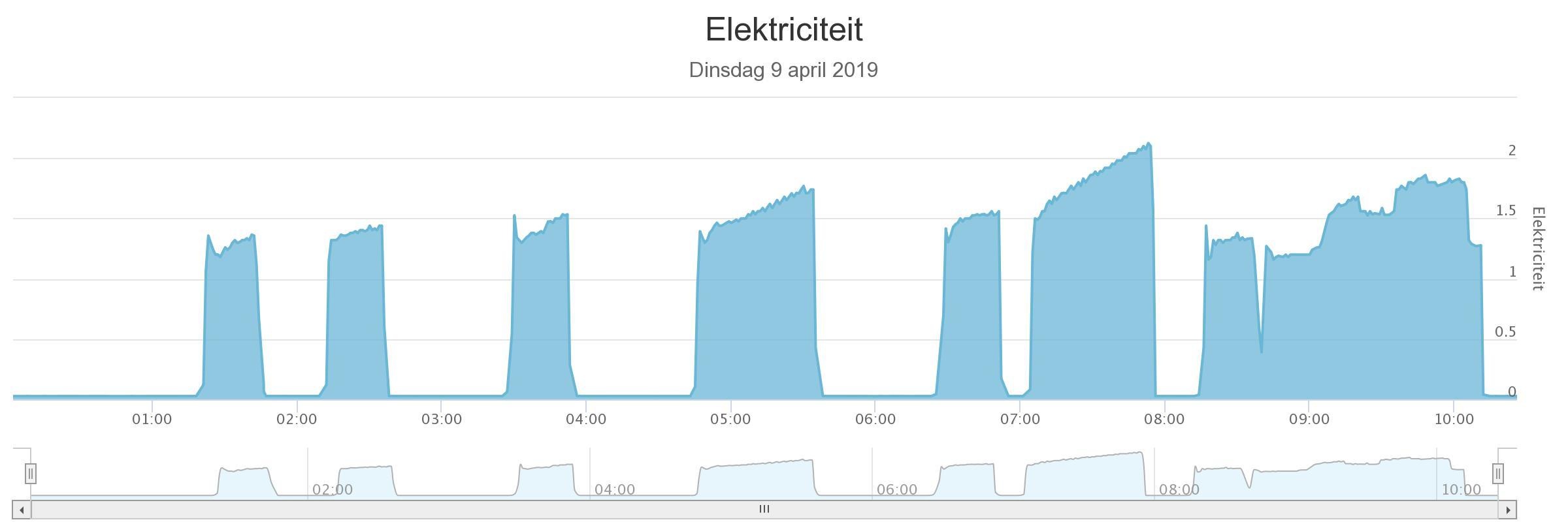

Hier staat de WP al een paar dagen uit, ik red het wel met de zon in de morgen. Net als @Grolsch
Echter valt het mij op dat ik geen continue 20 W standby heb maar "naalden" van ca 60 W die overdag zo om het half uur, (maar soms langere tussenpozen) verschijnen. In de nacht zie ik een streep van 20 W.
De vraag rijst wat dat zou kunnen zijn? Iets in de buitenunit vermoed ik. Anderen met soortgelijk gedrag?
Hier een Zubadan VYY van 8 kW met alleen CV bedrijf, geen SWW.

  • Grolsch
  • Laatst online: 17:02
Grolsch
Gasschuif schreef op dinsdag 9 april 2019 @ 11:02:
Heb ik ook, zie hieronder.
Afbeeldingslocatie: https://www.mupload.nl/img/2f06epmk42.jpg
Is wel eens vaker over gesproken hier, maar ik kan er nog niet echt de vinger opleggen waar dit weg komt.
Soort "carterverwarming" heb ik wel eens gehoord. Ik heb het vooral 's ochtends, en eigenlijk nooit 's middags.
PVOUPUT - 13.400WP - Twente

Ik heb bij mijn Zubadan het probleem dat één sectie van de verdamper niet (of zeer beperkt) meedraait en drie secties slechts beperkt. Zie bijgaande foto.
Afbeeldingslocatie: https://i.postimg.cc/3xh662qz/IMG-3212.jpg
Meestal wordt de koelmiddelstroom na het inspuitventiel (eigenlijk variabel drukreduceer) verdeeld over een aantal dunnere leidinkjes (lijken wel capillairs) en vervolgens naar de verschillende secties van de verdamper gevoerd.
Het lijkt er op, dat mogelijk één van die capillairs geblokkeerd is en drie dus deels.
Nu gebruik ik de Zubadan nog maar op max. 50% vermogen, nadat WTW niet meer via deze unit loopt (omdat ik nu een aparte WP-boiler heb), de vloer aanvullend geïsoleerd is (zie: https://geen-energiereken...vloer--kelderplafond.html en er drievoudig glas geplaatst is (voor details zie: https://geen-energiereken...door-drievoudig-glas.html ).
Dus het is niet meer zo kritisch.
Maar het kost me natuurlijk wel iets COP.
Iemand enig idee, wat dit kan zijn?
Verstopping lijkt me onwaarschijnlijk omdat er een ingebouwd filter in de Zubadan zit.
En enig idee wat het (ongeveer) zou kosten om dit te verhelpen?

@Zwerius De cartercerwarming is al vrij lang bij veel merken via één van de spoelen. Werkt beter dan een lint aan de onderzijde, dat geeft aardig wat verlies van warmte naar buiten.
Dat hij direct start na bedrijf klopt, want hij moet voorkomen dat hij echt koud word.
Zodra er echt koudemiddel in de olie zit, kost het behoorlijk tijd om dat eruit te krijgen. Dat doe je niet in een paar uur.
Die stukken die niet mee lijken te doen zie je vaker. Alleen vaak aan de onderzijde of in het midden, zover naar boven heb ik nooit eerder gezien.
Of het echt verstoppingen zijn weet ik niet.

Ik vind het niet veel defrosts hoor. Die van mij had er diezelfde dag veel meer (zie afbeelding hieronder). Waarschijnlijk staan er duizenden warmptepompen in NL die niet zo fancy gemeten worden als wij dat doen en die ook elk uur meerdere keren defrosten. In die gevallen heeft men dus geen idee. Is ook helemaal geen probleem want daar zijn ze best op gebouwd. Het wordt pas een probleem als je door het vele defrosten verwarmingscapaciteit te kort komt maar dat is bij mij in ieder geval niet aan de orde.

Het aantal defrosts op deze dag heeft niet te maken met zijn te kleine WP of zijn te hoge Ta, maar was voor die dag redelijk "normaal".
Zie ook mijn grafiek van die dag, en we kunnen toch niet stellen dat mijn WP te klein, of mijn Ta te hoog is :P
Het was gewoon koud die dag met een hoge RV.
Afbeeldingslocatie: https://www.mupload.nl/img/vs3llawtf4u.jpg
Wat zorgelijker was, is dat is dat zijn kamertemperatuur niet boven de 20,2 graden komt (wens/eis is 22 graden) en dat komt omdat de gewenste Ta niet wordt gehaald. Maar dit komt niet door defrosts maar domweg te weinig vermogen bij temperaturen iets onder 0.
Een grotere unit had naar verwachting net zo vaak gedefrost (zie mijn voorbeeld) maar zou veel meer warmte geleverd hebben, omdat een grotere unit wel het vermogen heeft om Ta te kunnen halen.

Afbeeldingslocatie: http://i66.tinypic.com/20ud1q9.png
*edit; kwam weken later achter dat de JAGA in de woonkamer dichtstond en mistte zodoende nogal wat capaciteit in de woonkamer.
[ Voor 47% gewijzigd door Daannn1987 op 10-04-2019 12:40 ]

Oh die bewuste dag, toen heb ik ook op 95 procent van capaciteit(6 kW) gedraaid met om het uur een defrost.
Maar welke een strakke lijn van 33/34 graden de CV in. En niet schommelend tussen 38 en 25 ......zoals bij Dylan

Jouw WP liep constant vol gas :Y :Y Dat je dat niet gezien hebt :P
Zie 20 t/m 22 januari
Afbeeldingslocatie: https://www.mupload.nl/img/oe954isss.jpg

Grolsch schreef op woensdag 10 april 2019 @ 15:09:
Die -5 grens deed toen wat...
Bij - 10 zie je de pomp nog opschalen..
Ik haal net niet mijn stooklijn [ -10 zou 40Graden moeten zijn ]] ... Wat is daar de reden van?
Wat ik zeg is tegen de wind in fietsen meteen een slechte fiets..?
Die paar dagen RV ... En ja liep niet op z'n slofjes...

reneeke1970 schreef op woensdag 10 april 2019 @ 15:18:
Klopt, de oude 5 heeft twintig procent meer condenser oppervlak dan de nieuwe 5.
En ik heb het oppervlak van feitelijke de 9 oude model. Hoeveel die weer groter is weet ik niet.
Tja jij wilde geen 6, jij ging wel jaartje wachten op het fantastische h model.
Klopt...
Ik was er niet klaar voor..
Ik zeg ook niet dat ik jaloers ben..Maar de jouwe is net ff beter voor sommige momenten, als ik het zo mag zeggen..[ en je had meer subsidie O-) O-) ]
Maar de H moduleert en moduleert toch _/-\o_ _/-\o_ _/-\o_

Dylantje2 schreef op woensdag 10 april 2019 @ 15:20:
Die graadjes die ik toen zakte was ook omdat ik met meer settings aan het spelen was. [ of had gespeeld. ]
Laten we het boek maar sluiten, als jij denkt dat je WP juist gedimensioneerd is, en niet vol gas liep, mijn zegen heb je.
Vanwege je grafieken weten we dat de waarheid anders is.
Wat voor jou het belangrijkste is, is dat de WP ver terug moduleert, persoonlijk heb ik liever mijn huis warm :P
[ Voor 7% gewijzigd door Grolsch op 10-04-2019 15:22 ]

Grolsch schreef op woensdag 10 april 2019 @ 15:22:
Boek is iets anders toch... O-) O-)
https://drive.google.com/...JI674ktK/view?usp=sharing
Dus bij -10 1800 loopt hij redelijk aan zijn max.
Maar die RV is de dooddoener..
Ik zit Ta 2 graden van mijn stooklijn af..
Tbinnen was iets gezakt, maar was niet alleen door de df.
Minder Df door lagere RV
Wat meer afgifte [ waarom dan iedereen aan de vloerwarming? ]
En de tbinnen op 20,5-21C..
Zou dat niet schelen..
En ja het klopt hij is te klein voor een advies pomp aan particulieren..
Maar toch mijn graaddagen kloppen en het is warm
en de jaar Cop komt ook goed
En kom op precies 21-22 graden.. haal je dat met elke CV installatie wel??

Dylantje2 schreef op woensdag 10 april 2019 @ 15:45:
Nu volg ik je helemaal niet meer, deze grafiek laat exact zien wat wij je proberen uit te leggen. Je WP liep vol gas 8)7 _/-\o_ :Y _O-
En ja, een hoge RV zorgt voor defrosts, net zoals een lage Tb zorgt voor meer warmteverlies. Dat is een feit welke niet te veranderen is, en je hebt ermee te dealen, want dat is nu eenmaal de natuur.
Het is zaak je WP juist te dimensioneren en rekening te houden met deze factoren.
Dus kwam je vermogen te kort omdat je WP vol gas liep. Of dat nu 2 of 20 is, te kort is te kort :P
Omdat een lagere Ta beter is voor de COP (en omdat de meeste personen vloerverwarming als prettiger / comfortabeler ervaren) maar nogmaals, een 5KW WP i.c.m. met radiatoren gaat geen 10KW vermogen leveren als je vloerverwarming toepast.
Natuurlijk scheelt dat, als je de Tbinnen op 17 graden zet kun je wellicht met een Elga af ;)
Je rekent net zo lang op je bierviltje tot je tot een resultaat denkt te komen dat alles klopt, maar zo werkt het niet.
De situatie was dat temperaturen rond -3 en vochtig weer je WP vermogen te kort kwam en je ruimtetemperatuur daalde van 22 graden (wens) naar 20 graden (feit).
