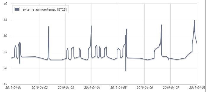

HiBe schreef op vrijdag 5 april 2019 @ 10:04:
volgens de EPC berekening is het 255,2 M2 gebruiksoppervlak (kap zef is groter ivm grote overstekken en veranda), benodigde primaire energie voor verwarming (excl. hulpenergie) 20.191 MJ, hulpenergie 1.414 MJ en de netto warmtevraag is 42.1kWh/m2 per jaar. het dakoppervlak ligt supergunstig (45 graden hoek, pal op het zuiden), overstekken om overmatige zon buiten te houden en 26 stuks PV in het dak.
in de offerte van de installateur stond origineel een 20kW F2120... leek me wat te gortig, maar kleiner dan 16kW wilde hij niet gaan ivm benodigde capaciteit bij -10C. Door de lage verliezen staan de stelmotoren voor de vloerverwarming vaak dicht en lijkt het 100L buffervat te klein voor de hoeveelheid warmte die de warmtepomp kwijt wil/moet, deze geeft dan als alarm "korte bedrijfstijd compressor".
geen idee wat ik hier nog voor zinnigs kan doen om het geheel een beetje soepeler te laten lopen.
volgende plaatje is de aanvoer temperatuur van afgelopen week (onder de 20 graden is defrost, boven de 35 graden is warmwater voor buffervat -500L)
jij hebt meerdere problemen:
1) Een analfabeet als installateur.
2) een te hoog ingestelde stooklijn, je Ta is te hoog bij deze buitentemperaturen, zet hem eens op 2.
3) Je hysterese voor SWW staat te klein ingesteld. Voor een 500L SWW vat heb je teveel runs, je kunt de starttemperatuur veel lager instellen. Weet je hoeveel water je moet gebruiken met 500 liter? Je versplit nu slechts energie.
4) Naregeling (die je niet nodig hebt met zo'n goed geïsoleerd huis).
5) Naregeling icm met een te klein buffervat.Maar kun je verbeteren door andere stooklijn en graadminuten.
6) slecht ingestelde graadminuten (-200 kan makkelijk).
7) Je kunt je WP instellen dat verwarmen uit gaat vanaf bepaalde buitentemp. Kun je ook dit gedrag beperken.
8) Een aap als installateur, apen leren ook truukjes zonder het te begrijpen. De meeste installateurs begrijpen er geen reet van. Die van jou zeker niet.
9) Je BT25 sensor kan ook op de verkeerde plek zitten. Waarom je Ta klaarblijkelijk zo snel afkoelt volg ik niet zo goed.Ook niet waarom deze zo direct de SWW runs meet. Die van mij zit ook niet helemaal goed, te dicht bij 3-weg klep, maar heb ik geen last van en ben daarom lui. BT25 is puur voor verwarming, zou helemaal niet zo uit mogen slaan t.g.v. SWW run.
10) EPC kun je omrekenen naar WVB, maar in beide zit zeker 30% foutmarge, zeker als je een beetje ramen op zuid hebt.
Ik heb een hut met vergelijkbare isolatiewaardes, slechts iets meer dan 200m2, ook een 16. Zie hoe mijn grafiek eruit ziet.
Afbeeldingslocatie: https://tweakers.net/ext/f/RguewPQjQz4A5xRqD44UKzT3/full.jpg
[ Voor 8% gewijzigd door LittleTycoon op 08-04-2019 00:51 ]

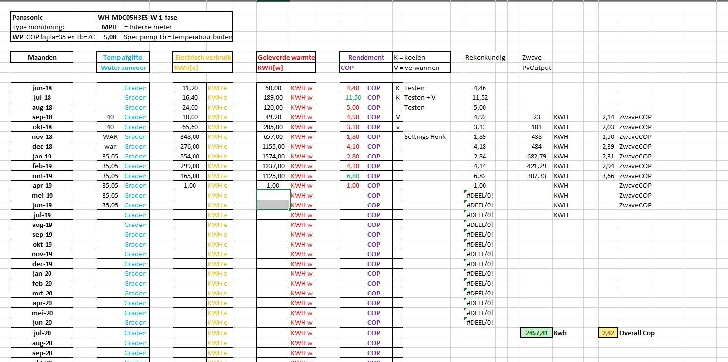

  • Tomexergie
  • Registratie: Maart 2014
  • Laatst online: 29-10 09:52
Concept monitoring maart 2019
Graag controleren en wijziging doorgeven via PM.
Afbeeldingslocatie: https://live.staticflickr.com/7850/47509232082_8b03462444_b.jpg
Afbeeldingslocatie: https://live.staticflickr.com/7866/47509232182_a2d2abd9cc_b.jpg

  • Felicia
  • Laatst online: 05:57
Tomexergie schreef op maandag 8 april 2019 @ 09:13:
Nice! Ik zit met m'n 4,71 ruim boven het gemiddelde van 4,70 :+
@Tomexergie, wordt het gemiddeld berekend over het totaal uit de COP tabel of is dat op basis van de totalen uit de kWh's verbruikt en opgewekt en daarmee onafhankelijk berekend?

  • Grolsch
  • Laatst online: 23:43
Grolsch
Alles ligt weer mooi in de lijn der verwachtingen.
Ik vraag me wel af wat er bij @Dylantje2 aan de hand is ? Een COP 6,82 (45% boven het gemiddelde) terwijl in de vorige maanden hij altijd onder het gemiddelde zat ?
"Iets" lijk hier niet te kloppen :P

  • donaldk
  • Laatst online: 15-11 03:48
Grolsch schreef op maandag 8 april 2019 @ 11:18:
Hij heeft nu een Hitachi die volledig in deellast loopt :P .

  • Felicia
Hij heb z'n temperaturen geijkt, daarmee wordt het sommetje van de Ta en Tr anders en dus ook de COP. Daarnaast is de glycol eruit, waarschijnlijk heeft dat ook een positief effect.
Volgens mij heeft hij echter de temperaturen geijkt aan de buitenkant van de leiding, maar daar heeft ie volgens mij nooit antwoord op gegeven. Lijkt me logisch dat er een verschil zit tussen de watertemperatuur zoals die uit de warmtewisselaar komt en het water dat uit de leiding komt en zelfs als je het aan de buitenkant van de leiding meet.
Voor de Tr zal dat niet zoveel uitmaken, met het kleine stukje dat het nog terug moet naar de sensor maar voor de Ta maakt het volgens mij best wel wat uit. Dus, door het "ijken" is mijn inziens de dT kunstmatig verhoogd waardoor de opwekking en dus ook de COP wordt beïnvloed.

  • Dylantje2
  • Laatst online: 07:06
Dylantje2
sorry Bricklayere here :-)
@Bram-Bos
Tsja..
Mijn sensoren zijn geijkt...
Mijn invoer dubbelcheck aangezien ik dit wel had verwacht..
Mijn Excel:
https://drive.google.com/...dvAJjWie/view?usp=sharing
Wat ik al eerder aangaf misschien een overall cop gaan invoeren.
AL het verbruik en dat delen door de opbrengst want die schijnt redelijk goed te kloppen zeggen de mensne met een kamstrup.
Mijn graaddagen geven aan dat ik best goed zit...
Dus ik stop volgende winter ook met deze invoer..
Of Pana moet een firmware update of verklaring uitbrengen....
Dan voor de rekenwonders en andere specialisten onder ons..Mijn Excel...
Hoeveel water [ wat stil staat en meeloopt] en de afgifte wat ik in mijn systeem heb...
https://drive.google.com/...VPGsTgkw/view?usp=sharing
Feedback erg welkom..
En verwonder u niet maar verbaasd uzelf.. Denk ik..:-)

  • Dylantje2
Dylantje2
Fullpower schreef op maandag 8 april 2019 @ 17:40:
Ik snap dat het geen COP wedstrijd is. Maar één van de doelen van de monitoring is toch om te zien of een installatie mogelijk onder de maat presteert, om zo mogelijk de installateur te kunnen aanspreken.
Maar door de vele manieren van meten kun je eigenlijk niet goed systemen onderling vergelijken. Met mijn COP van 4 zou ik kunnen gaan zoeken naar dingen die hier niet deugen, omdat andere installaties veel beter (lijken) te presteren. Terwijl mijn installatie misschien wel perfect draait.
Dat was een beetje het punt(je) dat ik wilde maken😀
Ik heb het voorbeeld wel eens gebruikt je kunt COP 5 halen met de deuren en ramen open..
Maar omrekenen naar graaddagen geeft je inzicht in echt verbruik tov je oude gas..
  • Fullpower
  • Registratie: Juni 2017
  • Laatst online: 16-11 20:28
Felicia schreef op maandag 8 april 2019 @ 17:42:
@Fullpower, in dat geval zou ik juist het systeem vergelijken op basis van de ingebouwde monitoring. Hoe falend die ook is, het geeft als het goed is bij de verschillende Pana's wel ongeveer dezelfde basisweergave.
Helemaal mee eens! Want dan wordt er opdezelfde manier gemeten.
En dan moet je eigenlijk ook nog kijken naar een installatie in eenzelfde setup, want ook draai uren en het vermogen waar de compressor vaak op draait speelt een rol. (Bij ons vaak minimaal vermogen, en daar zit bij Pana de afwijking, zoals bekend).
Misschien @Tomexergie een idee om beide meetwaarden: interne logging én externe metingen (als je die hebt) op te geven, dan heb je (hebben we) gelijk een mooi overzicht hoe de interne metingen van de diverse fabrikanten het doen. (Maar misschien is dit wel teveel gedoe om te doen..)
Oost: 3600WP en zuid: 3000WP PV, 9kW Panasonic split warmtepomp en Jaga Twin convectoren met zelfbouw DBE. CPC18 300 liter ZB. Clage 11kW naverwarmer.
  • Dylantje2
Dylantje2
Dylantje2 schreef op maandag 8 april 2019 @ 19:09:
@Bram-Bos
Tsja..
Mijn Excel:
want met zo weinig inhoud.. hahahahah
Omdat het systeem niet meer links aan kan :-(

Dylantje2 schreef op maandag 8 april 2019 @ 19:19:
[Afbeelding: cop]
Al plak je er 100 links in, kan gewoon werken als je 't goed doet :P
En die waterinhoud begrijp ik niet zo. Je systeem heeft op basis van eigen berekening ongeveer 85 liter. Als ik jouw gegevens gebruik heb ik ongeveer 90 liter met als verschil dat ik er ook een 50 liter buffervat bij heb. Verschil is wel dat jouw WP moeite heeft om de 16 liter per minuut te halen en de mijne fluitend 30 liter per minuut doet over het buffervat.
Overigens zie ik behoorlijke afwijkingen tussen je zWave en je interne meter qua stroomverbruik. De mijne lijkt ook consequent laag te registreren maar 50% afwijking zoals in maart vind ik wel heel raar?

Felicia schreef op maandag 8 april 2019 @ 19:57:
Klopt al het water wat meeloopt is ong 85 Liter.. Dus geen buffervat... Wat niet kan volgens velen hier..
Ik zeg niet dat hij de 16 liter niet haalt, hij staat op 16 liter omdat het moet van Pana [ mijn systeem haalt 23/minuut ]
Ik weet nu dat mijn afgifte erg weinig is hahaah
Maar hoe dan ook werkte het toch ff.
Komen wat meer liters bij, [ 2x brugman kolom..16cm, diep 45 cm hoog 1x 155cm en 1x 65 cm ]
De zwave klopt in mijn ogen
En pana zal ook zeggen dat die van hen klopt...
Maar hoe dan ook ik moet de Zwave betalen dus die hou ik maar aan hahaha
  • Dylantje2

reneeke1970 schreef op maandag 8 april 2019 @ 20:02:
@Dylantje2 ik heb jou dag totalen zien vermelden die aanzienlijk hoger waren dan bij mij. En nu in de totalen 100 tot 150 kWh per maand minder verbruiken dan ik, ammehoela met die standen.
Wat ik zeg..
Pvo geeft mijn Zwave weer
En het scherm wat ik ingevoerd heb voor de race ..:-)
https://pvoutput.org/list.jsp?id=15321&sid=15798&v=0
Dus de dagtotalen zijn ook echt hoger.. hoor je mij niet zeggen
Maand totaal verbruik 307 Kwh .............dus PANA :-(

Dylantje2 schreef op maandag 8 april 2019 @ 20:07:
Wat ik zeg..
Dat zou e.e.a. verklaren.
1125/307= COP van 3,66, dat zou dan weer erg laag zijn :P
Het blijft een gegoochel met cijfers met jouw Panasonic >:)
En aangezien jij vooral verwarmd als het buiten koud is ( 's nachts ) en je een redelijke hoge Ta hebt in vergelijking me anderen denk ik dat je Zwave dichter bij de waarheid zit als je Panasonic meting :)
Mjah, jouw WP doet 307, hoeveel doet je WPB?
Ik zat in maart op 412 op de Youless voor 't hele huis. Dus dat is inclusief het douchen/badderen (maar exclusief de teruglevering van 45kWh) op de COP=1 doorstroomverwarmer :P Als ik even gechargeerd kijk in de Youless logging en alle waarde boven de 1,5kWh per uur als warm-water afname pak zou ik ongeveer 127kWh aan warm water hebben verbruikt.
Een douchebeurt is ongeveer 1kWh, een redelijk bad ongeveer 5kWh.
@Grolsch eensch met je punt. Maar ik zou voor @Dylantje2 een MID gecertificeerde meter aanbevelen. Wat voor Zwave meter heb je eigenlijk, met van die klemmetjes op de kabel, een DIN-rail meter of eentje die tussen de stekker van je warmtepomp en de muurstekker zit?
Om het nog even wat ingewikkelder te maken in relatie tot de cijfers van @Dylantje2
Jan - Mrt is zijn opbrengst 3936kWh bij 1169ggd is 3,37kWh/ggd
Zijn historisch gas/pellet verbruik was 0,55m3/ggd * 8 = 4,4kWh/ggd.
ZIjn opbrengst gegevens zijn daarmee zoals het lijkt ook aanmerkelijk te laag.

Als ik iets als "enigszins" betrouwbaar moet bestempelen bij zijn metingen dan is het de ZWAVE meter.
Ik zie in zijn grafieken de Pana terugmoduleren tot zo'n 200Watt, wat volgens de papieren en andere ervaringsdeskundigen zou moeten kunnen met deze pana. Dit kan naar mijn mening nooit de helft zijn (panasonic geeft de helft van ZWAVE door).
Ook zijn maximale vermogen gemeten met ZWAVE (ruim 1800Watt) lijkt mij aardig te kloppen met de theorie. Dus ik denk dat deze meting "redelijk" betrouwbaar is, maar die 165kWh die de Pana hem vertelt kan niet kloppen.
Ik verwacht inderdaad ook dat zijn thermische energie niet juist is (te laag), ik verwacht dat hij met zijn stookgedrag en Ta temperaturen op een COP uit zou moeten komen van zo'n 4 á 4,5 voor maart.

Verwijderd schreef op maandag 8 april 2019 @ 20:31:
Maar, maar, als hij minder heeft gebruikt is zijn systeem toch juist efficienter?!
/sarcasm
Hij geeft zelf al wel aan dat z'n huis door het constant lopen van de warmtepomp nu geen pieken en dalen meer heeft zoals bij de ketel. Je punt is dan ook zeer aannemelijk, het aantal kWh per ggd zou dus ongeveer gelijk of hoger moeten liggen.
Hij uiteraard wel meer warmte genereren tegen een lager verbruik aan de afname kant. Maar Dylan gaat er van uit dat hij 2kWh in relatie tot een m3 gas gebruikt en zijn zou volgens mij op 0,5m3 per ggd uitkomen, een verschil van grofweg 25% op de 3.37kWh/ggd.

@Felicia
Wpb:
https://pvoutput.org/aggr...d=15321&sid=13862&v=0&t=m
Iedere dag een bad..
2 tieners douchen
en een Volwassene douchen
Water op 60 graden . [ zoveel mogelijk opwarmen als de panelen werken ]
Die mid komt er tussen en ook tussen mijn Backupheater
Mijn zwave is een : FIBARO System FGS213 Switch+ [ inbouw ]
Waar niemand aan twijfelde toen mijn systeem slecht presteerde 8) 8) 8)
@Verwijderd
Zon doet hier veel... Als hij schijnt veel glas op het zuiden...
en jij kunt meekijken toch met mijn graaddagen.. [ vanaf 1 oktober klopt het tot nu ]
Ik heb nu 24/7 via war, maar eerst altijd hoog laag met pellets. dus als ik nu 0.55 ergens zit ben ik heel blij..
@Felicia
Die 2Kwh voor 1M³ gas...
Is volgens mij voor mijn tijd hier op het forum al lang en breed uitgerekend. [ als ik goed geïnformeerd ben ]
En als ik COP 4 haal is deze te verantwoorden.. [ en anders maar niet he..:-) ik hou hem toch aan ]
Ik denk als ik de hele herfst en een voorjaar had gestookt ik wel een COP 4 had gehaald..
Misschien wel een totaal verbruik COP, van 4..
Tot 1 januari aan het spelen geweest.. dus eigenlijk niet helemaal representatief...
En aankomend jaar 2 andere radiatoren dus. weer een nieuwe setup..
Voor de liefhebbers net gemaakt :
https://drive.google.com/...JKASnxGX/view?usp=sharing
https://drive.google.com/...npb_HQ6d/view?usp=sharing
https://drive.google.com/...sHK0ttzw/view?usp=sharing
https://drive.google.com/...vSLk0Xvy/view?usp=sharing
En tsja de Zwave is te lezen op Pvo...
Dus al met al meer reden om die interen meter bij @Tomexergie zijn monitoring niet meer mee te laten doen?
Of overgaan op iets wat totaal meet..
Want ik denk dat als iedereen totaal meet, je echt een beter overzicht kan krijgen..[ of in ieder geval voor de pana's ]
Maar ik hoor niemand over mijn afgifte en waterinhoud.... _/-\o_
@Bram-Bos
Tsja..
Mijn Excel:

Oxellaar schreef op maandag 8 april 2019 @ 22:36:
Wat...wil jij mij eruit schoppen? }:|
uhm edit..
@Tomexergie zijn monitoring...
Sorry _/-\o_ _/-\o_ _/-\o_
@Oxellaar Rules natuurlijk ;) ;)

Tomexergie schreef op dinsdag 9 april 2019 @ 02:11:
Het zijn de metingen in overleg en goedkeuring van het forum. We zijn met onze metingen , denk ik, uniek in NL. Tomexergie is slechts een nederige diennaar van het forum en de resultaten zijn dus niet "van Tomexergie".
Ik bedoel er niets negatiefs mee.[ al komt het zo misschien wel over ]
Ik ben het helemaal eens dat de metingen hier uniek zijn en natuurlijk respect voor alle vrije tijd die je er in stopt...
Alleen we kunnen hier iedere keer blijven .... over niet kloppende metingen.
Maar dat is geen tweaker waardig..
Dus lijkt mij dat een andere manier [bij] moet/kan komen.
Nu valt mijn meting erg op omdat mijn cop hoog was.
Als hij laag is valt hij ook op.
Als ik gemiddeld zit hoor niets.
Dus ergens gaat er iets mis..
En er zijn zoveel tweakers die tot op de komma nauwkeurig alles meten.
Is het misschien toch beter om eens te kijken naar andere manieren?
En misschien niet ipv maar erbij??
Als een Panan bezitter met een kamstrupp zou kijken wele interen meting van de pana wel klopt zouden we dat als een soort "standaard" uitgangspunt kunnen nemen.
Ik hou ook een totaal COP bij. dus [ bijna, nog ff zonder backupheater] al mijn gebruikte energie.
Misschien dat die beter te vertrouwen is.. tov totaal opgeleverde warmte
Kan toch niet zo zijn dat alle pana's uit de meting vallen of afgedaan worden als klopt toc niet.
Is toch zonde van ieders tijd ..

@Dylantje2
Ik snap niet dat een eigenaar die een wp heeft en wil weten wat de prestaie / cop is er geen warmtemeter en een kWh meter voor over heeft. Kost je nog geen 100,- als je een beetje zoekt.
Ik zou de discusie met mijzelf niet willen hebben voor die paar centen.
