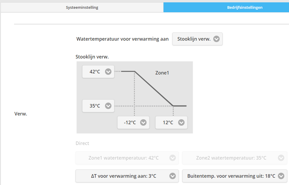

Dylantje2 schreef op donderdag 18 april 2019 @ 10:17:
Maar dan de dombo vraag bij uitstek... en sorry voor de 949ste x
Hoe kan hij bij 20C dan nog verwarmen?
Omdat je in het installateursmenu -> bedrijfsinstellingen kan instellen bij welke buitentemperatuur de warmtepomp stopt met verwarmen. Waarschijnlijk staat die bij jou op 12 graden, waardoor hij bij 12 graden standby gaat totdat het buiten onder de 12 graden wordt..
Afbeeldingslocatie: https://tweakers.net/ext/f/mv0o1dKopmS1B5Q7bIHJBGp8/thumb.png

Ehm? nee. Ik heb van 10:00-23:00 een constante stooklijn van 27graden (overshoot 28graden).
Van 23:00-10:00 is deze shift -2. Dus 25graden (overshoot 26).
Daarnaast staat de thermostaat ingesteld op -3 uur voor aanwezigheid t/m 23:00 op 20C Daarbuiten 19C.
Meestal is dat van 15:00 t/m 23:00. De buitenT is dan ook het gunstigst, waardoor de eerst half uur aan piekvermogen vrij laag is.
In de winter betekent dit dat ik in een warm huis thuis komt a 19,5-20C. (opwarming van huis is 0,5-1C per uur)
Dat houdt in dat als de WP in de nacht moet bij verwarmen, hij deze op een lager vermogen doet. Wederom, piekvermogen lager dan nodig.
De vloer blijft zo wel redelijk op temperatuur. Huis verliest zo'n 0,5-1C tijdens de nachtverlaging. Hysterese van thermostaat heb ik ingesteld op 0,2C. Dus in praktijk gaat ie vaak in de ochtend aan om naar 19C te stoken.
Koudste is dus 18,5C in de koudste slaapkamer waar de thermostaat staat. De benedenverdieping heeft gestorte VVW. Dus die blijft heel lang op temperatuur.
Andere verdiepingen hebben gefreesde VVW. Dus die worden sneller warm.
Er zijn dus periodes waarbij de WP kortere runs maakt a 1-2 uurtjes. Maar er zijn dus ook dagen waarbij die constant aan het draaien is (a 55kWh op een dag). Dat wordt dus adhv het weer automatisch bepaald.
80% van de winterperiode is er een dagelijks verbruik van onder de 30kWh. Er waren maar een paar dagen waarbij 24-uurs runs geweest a 55kWh.

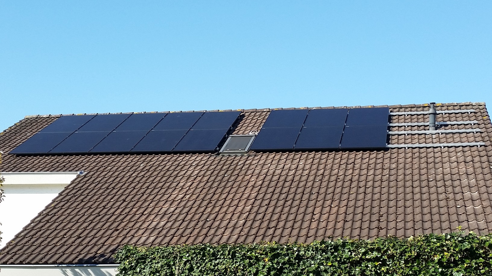

  • Remco45
  • Laatst online: 13-11 20:43
[quote
@Remco45 ben jij al "up & running" :? Is je STEK man al terug van vakantie ?
[/quote]
Die is vandaag weer terug, maar ik vermoed dat zijn vakantie naadloos overgaat in het paasweekend ;)
Daarom de afgelopen 2 dagen maar vast een begin gemaakt met extra PV voor WP :)
Afbeeldingslocatie: https://tweakers.net/ext/f/l1DGi0NTPolHBq7Eej3L8MMu/thumb.jpg
De laatste 4 panelen moeten nog even wachten totdat de WP in bedrijf is gesteld, want pas dan ga ik de CV-ketel verwijderen...vandaar die CV-pijp.
Mitsubishi Zubadan 11,2 kW; 14500 Wp (6100 Oost en 8400 West)
