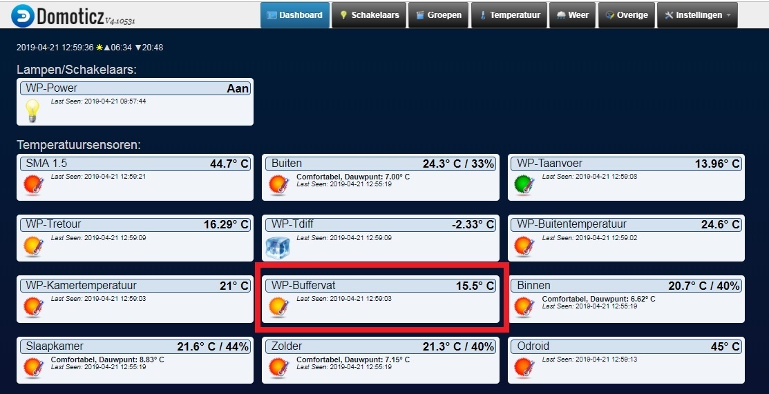

  • AUijtdehaag
AUijtdehaag
Knuffelmuur vat....
Afbeeldingslocatie: https://tweakers.net/ext/f/BXjbkCoOU4x9QdJWoNdX8zCo/thumb.jpg
En het is een doorstroomspiraal....
Oneindig warm koud water. :+
[ Voor 17% gewijzigd door AUijtdehaag op 21-04-2019 13:05 ]

  • AUijtdehaag
AUijtdehaag
@Seafarer
Ik kan slecht tegen warmte... In de winter is het hier ook niet warmer dan 19 graden in huis
Dus waarom niet koelen als het kan.
Kost niks geen extra energie, want komt direkt van de zon.

  • AUijtdehaag
AUijtdehaag
@Seafarer
450 ltr koude inderdaad (was eigenlijk de bedoeling om het buiten het vat om te laten lopen met een 3-weg klep en de warmtepomp direkt op de vloer. Klep zit er al wel in, maar elektrisch nog niet)
Ik heb op zolder en de bovenverdieping vloerverwarming (koeling)
Beneden is nog niet "gerenoveerd" en heb ik enkel een fancoil. Werkt trouwens ook uitstekend om koude lucht te blazen.
Helaas geen ontvochting mogelijk, maar alle leidingen zijn geisoleerd met Armaflex HT
Op zolder hangt een WTW itho qualityflow, die zorgt ook voor verspreiding van warmte/koude.
1 uitblaas op zolder en meerdere aanzuigpunten (elke ruimte 1)

AUijtdehaag schreef op zondag 21 april 2019 @ 14:03:
@Seafarer
dan zet je hem toch met de hand om..... dat doe ik, ben gestopt met automatisch doen, hoeft maar 2 keer per jaar.
En let op de koude doorslag, zoals ik al eerder meldde.
