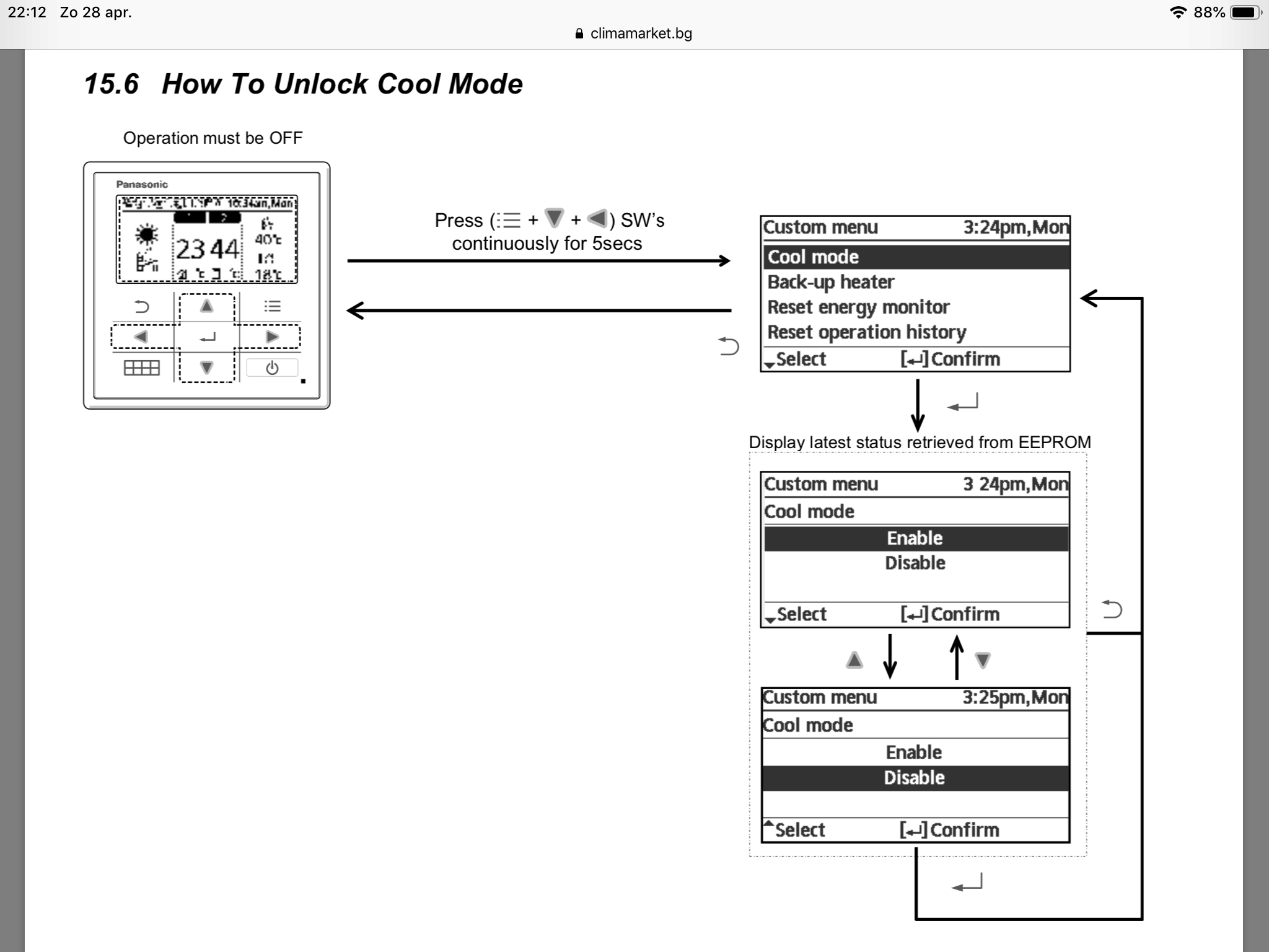

Hoe zet je ook alweer koelen aan op een H serie monoblock ? Ik ben het even kwijt.

Bij mijn bi-bloc ga je op de controller naar het zonnetje en pas je die aan naar het sneeuwvlokje.

@Felicia, Maar standaard is koelen niet actief en dat moet ingeschakeld worden in het installateursmenu. Als de remote uit staat, kun je die bereiken. Dat is wat @koevlaas2 denk ik zoekt.
Edit: Dat zit volgens mij onder "optionele PCB"

koevlaas2 schreef op zondag 28 april 2019 @ 21:31:
Afbeeldingslocatie: https://tweakers.net/ext/f/Am76Shuu6m6c3vYu5T5hnoFA/thumb.png
klopt
