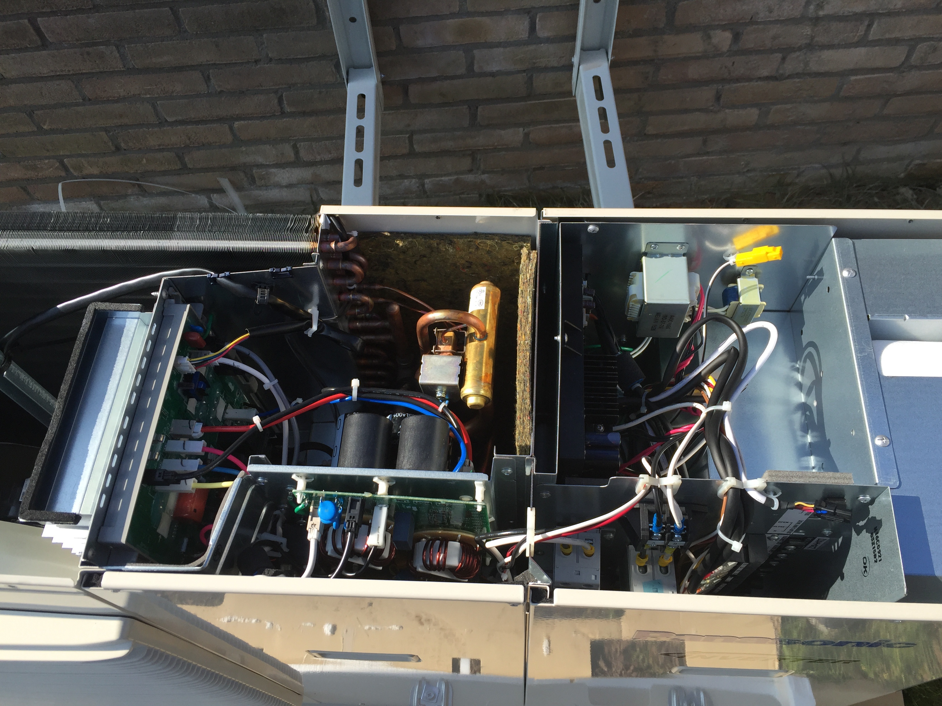

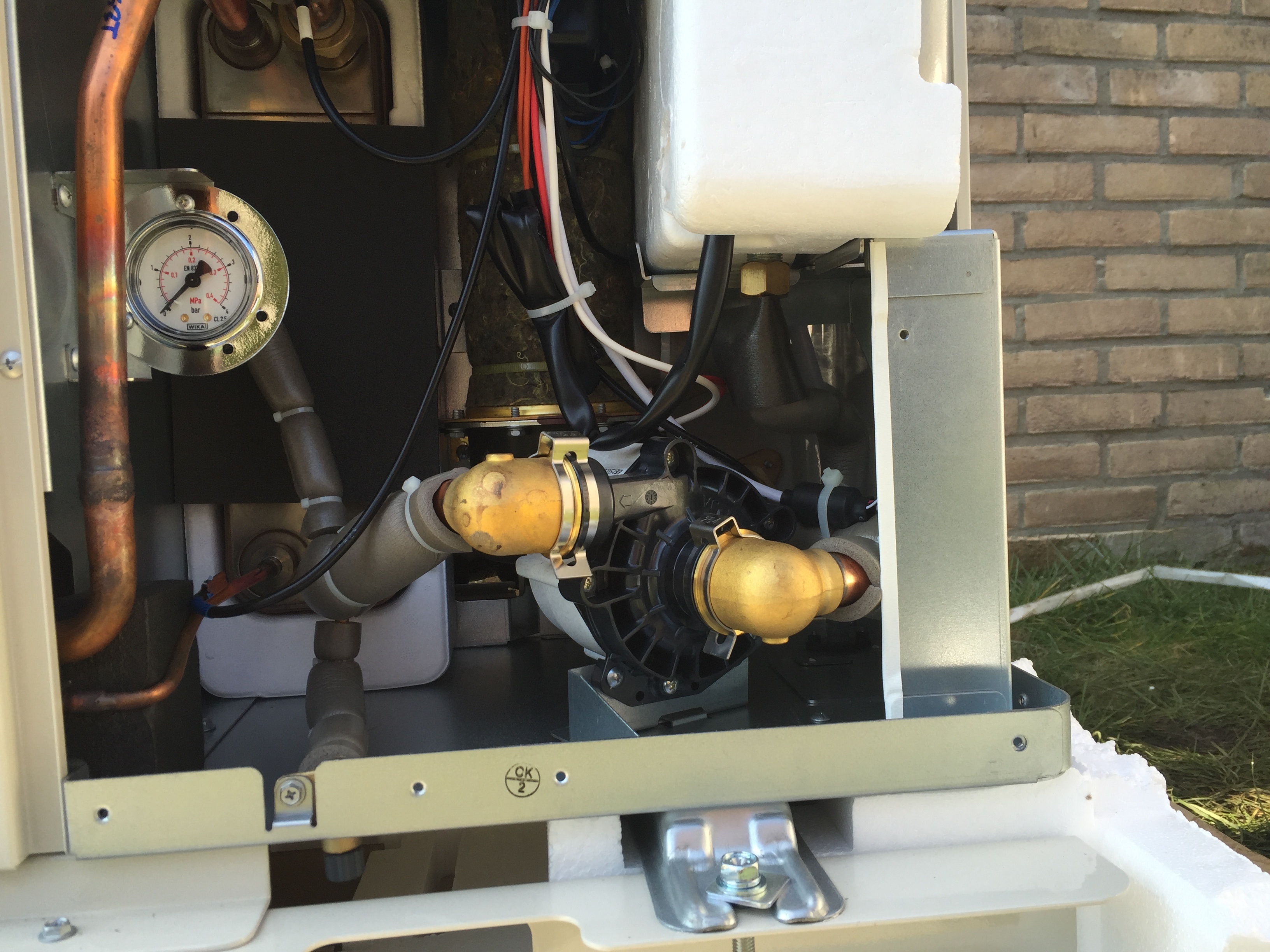

Ik heb ervaring met zowel Hitachi als Panasonic, ik moet zeggen dat de bouwkwaliteit-afwerking
vergelijkbaar is. Groot voordeel van de Pana is het verder terug kunnen moduleren en het
veel lagere stand-by verbruik ( 10W <> 55W ) Verder merk ik dat de Panasonic regeltechnisch aanzienlijk beter functioneert. ;)
Niet met je eens, als ik zie hoe matig mijn monoblock was geïsoleerd t.o.v. de yutaki combi s welke ik nu heb dan zit daar grote verschillen in, en het gekke is, de pana mono hoort buiten te staan en de (binnenunit van de) combi S hoort binnen te staan.
Verder zijn de stroom/stuurdraden keurig opgebonden bij de yutaki. Incl nette doorvoeren van rubber tussen de compartimenten.
Ook had de Pana een kunststof pomphuis en de Yutaki heeft een stalen pomp.
Qua regeling ben ik in ieder geval zeer tevreden, hij moduleert net zo goed terug als de mono, volgens mij is 32Hz het laagst wat ik gezien heb. Ook pendelt hij eigenlijk nooit, deed de Pana wel, alleen dat was te wijten aan het ontbreken van een buffervat. Ik draai nu met hetzelfde afgiftesysteem probleemloos Ta=30, 50%rad / 50%vv
Verder is in de besturing eigenlijk alles instelbaar, veel in en uitgangen waar je naar wens wat aan kan hangen, bijvoorbeeld als je ad-hoc SWW boost aan wil zetten op afstand, dan kun je bijvb een zwave module aan een ingang hangen, in het menu stel je dan in dat de betreffende ingang SWW boost moet doen.
Verder is dit 1 van de weinige WP AIO welke een solar spiraal heeft.
Standby verbruik heb ik nog niet gemeten, hoop binnenkort eens de logging weer aan de praat te krijgen.
Wellicht heb jij ervaring met Hitachi Mono's?

Appie Heijn schreef op vrijdag 3 mei 2019 @ 09:39:
Ik heb een Bi-block.
Je stand-by verbruik zal niet onder de 50W komen.

Om je een idee qua afwerking te geven:
Afbeeldingslocatie: https://tweakers.net/ext/f/AJaGn1jKP0bcHnLMRHutQcFR/medium.jpg
Afbeeldingslocatie: https://tweakers.net/ext/f/UCAmBOuzE41tYS3LNQsc64sJ/medium.jpg
Panasonic
Afbeeldingslocatie: https://tweakers.net/ext/f/M3DptiM317ETNWQzBs91qP0n/medium.jpg
Afbeeldingslocatie: https://tweakers.net/ext/f/tPeOvj6ppr02yoBxUa2A11i9/medium.jpg
Hitachi Yutaki Combi S
PS: Grijze kabel heb ik tijdelijk even zo neergehangen ;)
Van de Mitsubishi Zubadan heb ik helaas geen foto's genomen van de binnenkant.
20180812
In principe heb je aan zo'n "koelkast" in de hoek genoeg (incl 260L douchewater). Alles zit erin, mijn installatie is wat groter omdat ik perse een buffervat wilde, + ik heb een zonnecollector en ik had daarnaast nog een hoop zaken van de Panasonic Mono "over"

Heb afgelopen weekend random zo'n 10 keer op de verbruiksmeter (3-fase ABB din-rail) gekeken naar het vermogen wat de Hitachi op dat moment trok (geen aanvraag vewarming, dus in stand-by modus).
Dit was alle keren rond de 70 watt (schommelend tussen ~68 en ~75). Dit duidt er op dat de crankcase heater continu aanstaat wanneer de compressor uit is (buitentemperaturen waren zo tussen de 15 en 23 graden). Reken dit even door dan geeft dit een verbruik van enkele honderden kWh's per jaar, erg zonde.
Andere gebruikers van een Hitachi ook dit zelfde fenomeen (crankcase heater continu aan)? @thefox154 @zw7 @note
Ik quote ook nog even het volgende bericht uit het voorgaande topic:
Heb je hier nog wat mee gedaan?
Misschien dan inderdaad toch maar een temperatuurgestuurd relais (of een clixon) er tussen...
Wat zouden dan reele waardes zijn voor Taan en Tuit
Helaas moet ik je vermoeden bevestigen dat het standby verbruik idd rond de 75 W ligt. Ik heb een kWh meter er tussen gezet en log elke minuut naar een database en daar zie je 's nachts, als de Hitachi uit staat netjes continue deze waarde staan....
Wel vreemd want in de specs staat dat het standby verbruik aanzienlijk lager ligt.

zw7 schreef op zaterdag 4 mei 2019 @ 10:37:
Thanks, dus ook bij jou het geval!
Het verbaast mij namelijk ook dat in de specs een lager stand by verbruik staat. Heb zelf nog getest door de warmtepomp met de controller uit te zetten, maar ook dan blijft het verbruik op 75 Watt staan.
Wellicht een dipswitch of menu-setting? Ik kan er in de manual ook niks over vinden...
  • zw7
  • Laatst online: 12-10-2025
zw7
Exigence schreef op zaterdag 4 mei 2019 @ 10:41:
Ik zie in de manual:
"Turn OFF the main switch when the system is to be stopped for a long
period of time: If the main switch is not turned OFF, electricity will be
used, because the oil heater is always energised during compressor
stopping"
Wat zouden deze dipswitches doen?
DSW4: Additional setting 2
Dipswitch 7: Heater forced OFF

Stand-by verbruik van mijn Panasonic is standaard 10/11Watt, afgelopen nacht was dit 10,6Watt,
met uitzondering tussen +/- 03:30 en 05:30 daar was het verbruik 57,2Watt.
In die periode zakte hier de buiten temperatuur onder de 2 graden, daar zal dus de carterverwarming
zijn aangesprongen.
De grote piek is WW aanmaak.
https://www.mupload.nl/img/ox3k2yv67nmg.jpeg
