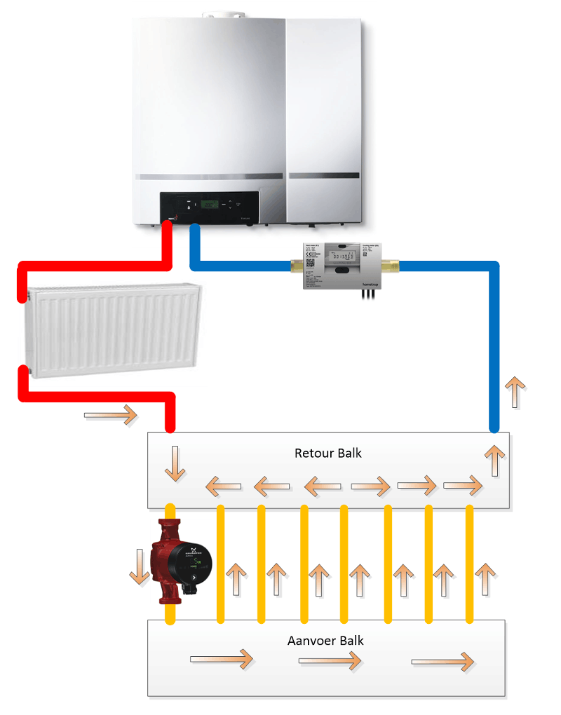

Ik heb een Kamstrup in mijn Gas CV circuit gezet om deze winter mijn warmte behoefte te meten bij de verschillende buiten temperaturen om een indruk te krijgen voor het benodigde vermogen van een toekomstige warmte pomp.
Nu probeer ik ook meteen te kijken of ik voldoende afgifte capaciteit heb om op lage temperatuur te verwarmen. Ik heb nu 2 testjes gedaan, en loop nu tegen het probleem aan dat ik niet lager dan ~45oC kan gaan omdat mijn ketel dan zijn minimale vermogen niet kwijt kan. (22% van 45 kW = 10.5 kW)
Ik heb ~125 m2 vloerverwarming beneden en 7 radiatoren, boven 6 radiatoren en 16 m2 vloerverwarming in de badkamers. Van de radiatoren heb ik opgezocht wat de afgifte capaciteit is, van de vloerverwarming weet ik niet hoe de slangen liggen, alleen dat het 18mm slangen zijn en beneden zijn 7 groepen.
Ik heb een overzichtje in gemaakt van de afgifte capaciteit van alles en als ik dan uitga van 100 meter slang per groep, dan heb ik beneden 7*100/125 = 5.6 meter slang per m2, dus zal het wel ongeveer hoh 20 cm liggen en dat brengt dan bij de temperatuur die ik nu door de vloerverwarming meet (Ta=27oC en Tr=23oC) op 24Watt afgifte vermogen per m2 bij een kamer temperatuur van 20oC
En daar zit denk ik ook mijn grootste afgifte probleem, de vloer temperatuur blijft te laag omdat er te weinig warm water bij het retour water wordt gemengd.
Als ik de vloer temperatuur een paar graden omhoog krijg (Ta=33oC en Tr=28oC, dan verdubbeld mijn afgifte capaciteit naar de vloer van 3 kW naar 6 kW.
Nu zat ik te denken als ik de 15mm buis & thermostaan kraan + het retour ventiel verwijder en vervang voor 22mm buis met een 22mm knel 1/2" puntstuk, dan zal er meer warm water door de verdeler gaan wat al een verbetering zou moeten geven, maar wat zou er gebeuren als ik de verdeler niet parallel in het circuit zet zoals nu, maar in serie in de retour voor de ketel zodat de radiatoren iets hogere temperatuur water hebben dan de vloer en de complete ketel flow (7.86 l/min) door de verdeler heen moet.
Zou de verdeler open genoeg zijn zodat de pomp van de verdeler en de pomp van de CV ketel geen last van elkaar hebben of is dat vragen om problemen.
Heeft iemand dit al eens geprobeerd, of hier genoeg verstand van om er iets zinnigs over te zeggen ?

Domosapiens schreef op woensdag 18 september 2019 @ 21:20:
Zie:
https://gathering.tweaker...message/57989590#57989590
Mits je er zeker van bent dat er geen hoge temperaturen meer in je systeem voorkomen:
Ik heb soortgelijke verdelers (6&7groepen) en de instelbare temperatuur gestuurde kraan aan de ingang vervangen door een kogelkraan. De shunt tussen retour en aanvoer staat dicht.
Een maximaal temperatuur sensor stopt de pomp bij calamiteiten.
Deze zomer aangepast, dus nog geen gebruikservaring.
Mijn verdeler is 1 lompe grote rechthoekige balk staal (met een schot erin denk ik om aanvoer en retour te scheiden) en er is verder niets in te stellen. Er zit een pomp op die precies in een u bocht past die aan de balk gelast is en een 1/2" aanvoer aan de ene kant van de retour balk, recht boven de pomp aansluiting aan de onder kant, en een 1/2" retour aan de andere kant van de retour balk. Naast een ontluchtings ventiel in het midden is er niet meer aan te sluiten of aan te draaien/trekken of duwen om iets in te stellen.
Edit: Zo'n oranje calamiteiten sensor zit er bij mij trouwens ook op, dus mocht de CV ketel op hol slaan, dan zou er geen te warm water de vloer in moeten gaan.
Edit2:
Ik heb het idee dat zolang de pomp van de verdeler een grotere flow heeft dan die van de CV er menging plaats vind richting de aanvoer balk in de verhouding van de flows, en als de pomp van de verdeler een lagere flow heeft dan de CV, dat er geen menging meer plaats vind naar de aanvoer balk, maar in de retour balk richting de retour naar de ketel. Zie versimpeld plaatje hieronder dat ik net even gemaakt heb.
Verdeler in Serie

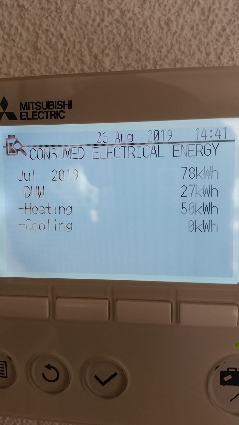

@DJT
Dat is waarschijnlijk een softwareprobleem in de Mitsu.
Zelf zag ik ook flinke afwijkingen.
Voorbeeld: elektriciteitsverbruik afgelopen Juli:
Elektriciteitsverbruik
Het display geeft een totaalverbruik aan van 78 kWh terwijl dit volgens mijn eigen kWh-meter slechts 47,7 kWh bedroeg. Ook is er 50 kWh toegewezen aan verwarming, maar de verwarmingsmode was geblokkeerd.
Ik heb contact opgenomen met Alklima, foto's en verdere gegevens ingestuurd maar ook zij konden dit niet verklaren. Ze hebben het inmiddels doorgestuurd naar Japan.
Alklima zei wel dat de getoonde energieberekeningen met een flinke korrel zout moeten worden genomen.
Ondat ik toch al van plan was wat meer te gaan meten (=weten), heb ik een Procon A1M en toen ook maar een Kamstrup 302 geplaatst: gelukkig presteert mijn Mitsu keurig volgens het Databook.
