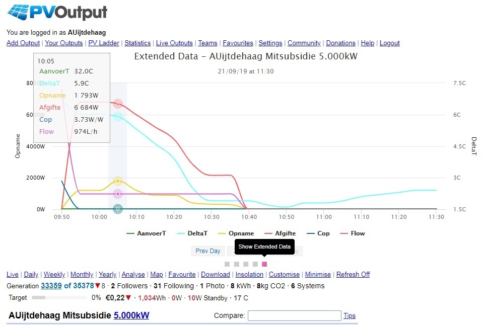

Zo logging op PVO ook weer winterklaar gemaakt. :P
Afbeeldingslocatie: https://tweakers.net/ext/f/A8yO7ffr0Eu0LSoXx9XZ9Drv/thumb.jpg
https://pvoutput.org/intraday.jsp?id=17683&sid=16892

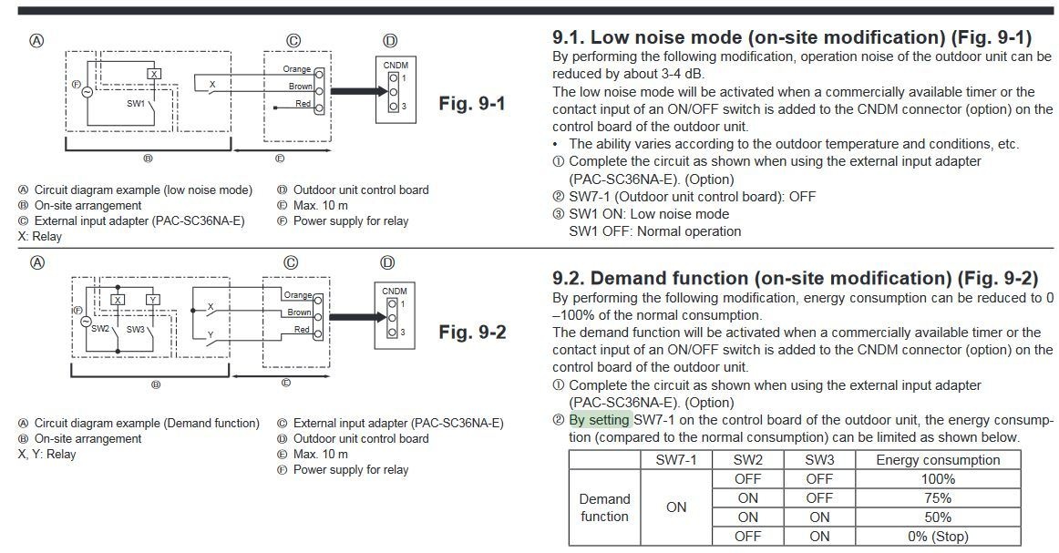

PAC kabeltje is aangesloten, SW7-1 staat op “on” en krijg nu netjes waarde 0001 ipv 0003 bij uitlezen informatie adres 061
Boilervat op 18 graden (zonde van het warme water maar je moet wat) en WP draait nu SWW.
Uitgebreide post met info / plaatjes / foto’s volgt wss vanavond.

De SWW run van vanochtend op 100% vermogen (vat was toen nog niet leeg):
Afbeeldingslocatie: https://i.imgur.com/yMjfDYc.png

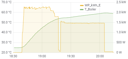

Vat goed leeg gemaakt en vanmiddag nog een run gedaan.
Zoals je ziet start hij rustiger op en komt het vermogen amper boven de 2000 Watt.
Opwarming ging met zo'n 0,5 graden Celsius per 2 minuten, dus 10 graden in 20 minuten.
In een uur was het vat van 19 graden weer naar 50 graden opgewarmd:
Afbeeldingslocatie: https://i.imgur.com/frPfBpl.png

Op jouw connector zijn pin 2 en pin 3 omgedraaid: volgens onderstaand schema is pin 2 brown en pin 3 red.
Dan is het ook logisch dat de kleurencombinaties niet lijken te kloppen (onderstaand schema is blijkbaar recenter?).
Maar volgens de pincombinaties is het precies zoals in het schema.
Jouw extra combinatie (2+3) geeft ook 100% maar staat niet in dit schema.
Mijn advies is om voor 100% alles open (= niet verbonden) te gebruiken.

De service manual van Mitsubishi (uit 2012) was niet bruikbaar, de informatie is blijkbaar voor een eerdere revisie van dit bord en er klopt maar weinig van de informatie.
De stappen:
Dit kabeltje besteld (zelf maken kan ook, lijkt niet heel moeilijk):
Van tevoren "Informatie werking" (Engels: "Request Code") opgevraagd van 061:
Hij geeft aan 0003, ofwel 100% vermogen.
De buitenunit van de stroom, afdekplaat verwijderd.
Het gebied waar de aansluiting en dipswitch zitten heb ik omcirkeld.
Van SW7 de 1e dipswitch op "ON" en het kabeltje op CNDM aansluiten:
Testopstelling met een WAGO klem gemaakt, alle 3 draden zijn verbonden dus draait hij op 50% maximaal vermogen. Dit is een tijdelijke situatie. Als het goed werkt wil ik de draad naar binnen doorvoeren en het daar vandaan kunnen schakelen (bijvoorbeeld met een W1209 thermostaat die bij -10 graden Tb wel 100% vermogen toestaat).
Warmtepomp weer ingeschakeld en opnieuw "informatie werking" (Engels: "request code") opgevraagd van 061:
Hij geeft nu aan 0001, ofwel 50%
De resultaten van het uitproberen van de diverse combinaties:
Dipswitch SW7-1 op "ON".
Vervolgens:
PIN 1 en 3 verbonden -> [ORANJE / BRUIN] -> 0000 -> 0%
PIN 1, 2 en 3 verbonden -> [ROOD / ORANJE / BRUIN] -> 0001 -> 50%
PIN 1 en 2 verbonden -> [ROOD / ORANJE] -> 0002 -> 75%
PIN 2 en 3 verbonden [ROOD / BRUIN] -> 0003 -> 100%
geen pinnen verbonden -> 0003 -> 100%
Dit kan allemaal live geschakeld worden, terwijl de WP draait (of standby staat).
Warm water maken (geheel koud vat naar 50 graden) duurt maar zo'n 20 minuten langer dan voorheen.
Maar het geluidsniveau is aanmerkelijk lager, vooral de compressor is een flink stuk stiller.
Mijn buren zullen blij zijn :)
Welke waarde hadden die weerstandjes ook alweer? Lang geleden is dat hier wel eens voorbij gekomen.. volgens mij was het Koevlaas die ze wel eens heeft nagemeten..
Gevonden in de archieven: Het zouden 3 weerstanden van 1,2kOhm moeten zijn..

mightym schreef op zondag 22 september 2019 @ 08:16:
Dat zou dan bruin (1), rood(2), rood (2 nullen) zijn als mijn kleurcodes er nog goed inzitten ;)
Dylantje2 schreef op zaterdag 21 september 2019 @ 21:34:
100000 Tweakers punten!!!
Ik heb geen mitsi ...
Maar knap staaltje werk..
mss een shelly oid een nodemcu eraan knopen die in Domotiicz laten schakelen wat je wilt..
Mijn idee was om een simpele W1209 (waar ik er nog een aantal van heb liggen) aan te sluiten zodat hij bij -10 graden Tb (bijvoorbeeld) op 75% vermogen overschakelt. Meer lijkt me niet nodig, een autonome oplossing die goed werkt. Hysterese is dan ook instelbaar met 0.1 graad nauwkeurigheid, zodat hij niet gaat klapperen.
Remco45 schreef op zaterdag 21 september 2019 @ 21:52:
[Afbeelding: Vermogensregeling]
Ter info: deze schakelaar werkt ook op de nieuwe YAA versie van de Mitsubishi.
Omdat ik de gehele WP uit kan zetten in de meterkast, gebruik ik alleen de drie vermogensstanden 100%, 75% en 50%.
Dan is alleen een dubbelpolige drie-standenschakelaar nodig.
2-3 is inderdaad niet nuttig maar heb voor de volledigheid wel vermeld op welk vermogen hij dan draait. Draadjes los is logischer maar bij een enkel relais (zoals de W1209) zou 2-3 nuttig kunnen zijn, je hoeft dan alleen 1 te laten afvallen om 100% te draaien.
Voor 75% volstaat pin 3 afvallen.

BlueTooth76 schreef op zaterdag 21 september 2019 @ 17:25:
Voor iedereen met een Mitsubishi Zubadan die wil experimenteren met het verlagen van het maximale vermogen hier wat informatie.
In mijn geval gaat het om een PUHZ-SHW140YHA
Met dank aan @Grolsch voor de informatie waar ik op kon voortborduren.
De stappen:
Vervolgens:
Ik ben hier ook al eens mee bezig geweest met mijn PUHZ-SW75, maar ik kon de verschillen niet waarnemen.
Nu gebruik jij daar Request Code 061 voor, maar die staat bij mij niet in de lijst, terwijl hij wel werkt.
Hij geefft nu 0003 aan, wat 100% zou moet zijn (wat ook klopt).
Uit welk handboek heb jij deze code en wat zijn de overige waardes?
Ik kan wel gokken (0000-0%, 0001-50% en 0002-75%), maar gissen is missen en gokken is dokken is mij altijd geleerd :)
Edit: En is het ingestelde percentage dan het vaste vermogen, met andere woorden draait hij dan constant op bv 50%, of moduleert hij ook nog gewoon?

Stoofie schreef op zondag 22 september 2019 @ 11:00:
Hij moduleert dan ook gewoon, al is het modulatiebereik natuurlijk wel minder, minimum vermogen veranderd namelijk niet, maximum vermogen wel.

  • wervisser
  • Laatst online: 17-10 11:52
Ron Broeren schreef op vrijdag 20 september 2019 @ 15:23:
Beste Wervisser : ik heb een Loria 6010, en heb hem aangesloten met de extra voedingen voor cv en sww, maar heb ze in het installateursmenu uitgezet.
Hij heeft bij mij nog nooit een ta boven de 50° gehaald.
Een Ta boven de 50 heb ik nog niet gezien inderdaad. Maar ik doelde ook meer op SWW ;)
Maar aangezien je ze in het menu hebt uitgeschakeld, zal je ook geen LPP draaien.
  • wervisser
Chris_82 schreef op vrijdag 20 september 2019 @ 16:10:
Mijn Loria gaat gewoon tot 55 C met de WP, daarna door met het element (1.5kW blok).
Misschien een flinke offset van jouw temperatuursensor, of zit je ergens anders tegen een limiet aan?
[Afbeelding: Tot 55 C WP, daarna element]
De temperatuursensor van de Loria loopt vrijwel gelijk met mijn eigen meting, dus dat lijkt mij niet het geval. Ik zou eigenlijk niet weten wat voor limiet ik zou kunnen bereiken. De buitenunit spint vrolijk door tot 50 graden en stopt dan weer vanzelf.

  • Chris_82
  • Registratie: Oktober 2017
  • Laatst online: 10:40
wervisser schreef op maandag 23 september 2019 @ 07:45:
Mij zijn geen verdere limieten bekend in de normale instellingen menu's behalve de 65 graden max voor SWW. Waarschijnlijk kan een monteur met een servicetool wel meer instellingen benaderen (max. temperatuur koelmiddel, of max duur van SWW modus?).
Het lijkt erop dat je eerdere problemen met SWW van januari dit jaar nog niet volledig zijn opgelost en hier mogelijk mee samenhangen? Heeft de installateur en/of Techneco er nog eens naar gekeken?
Voor een eenmalige LPP-run zou je handmatig het element in kunnen schakelen (p96 -->5 (of p48 voor v26)) en dan met je eigen temperatuursensor bekijken wanneer deze weer uit moet om het water niet te heet te laten worden.
