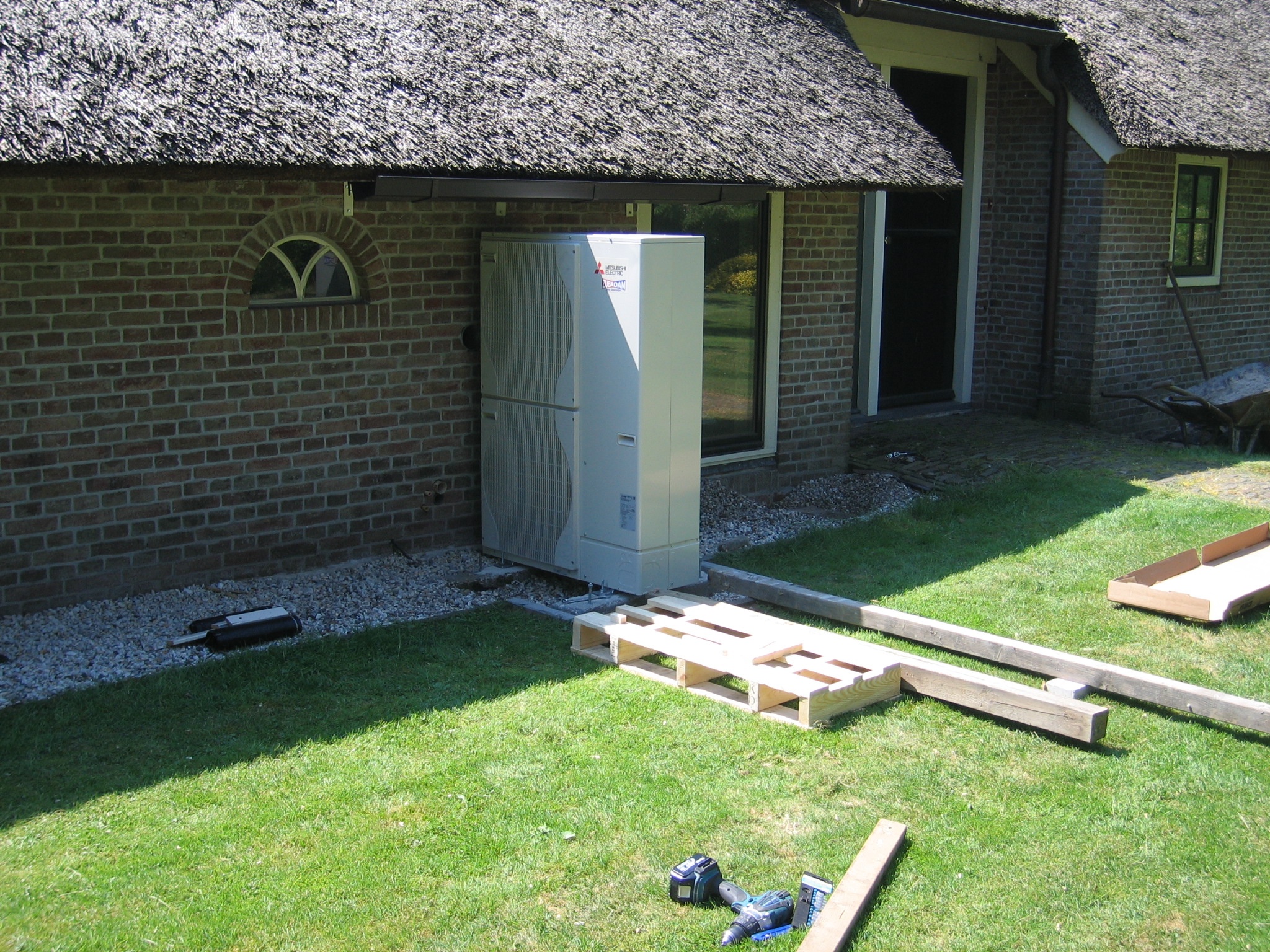

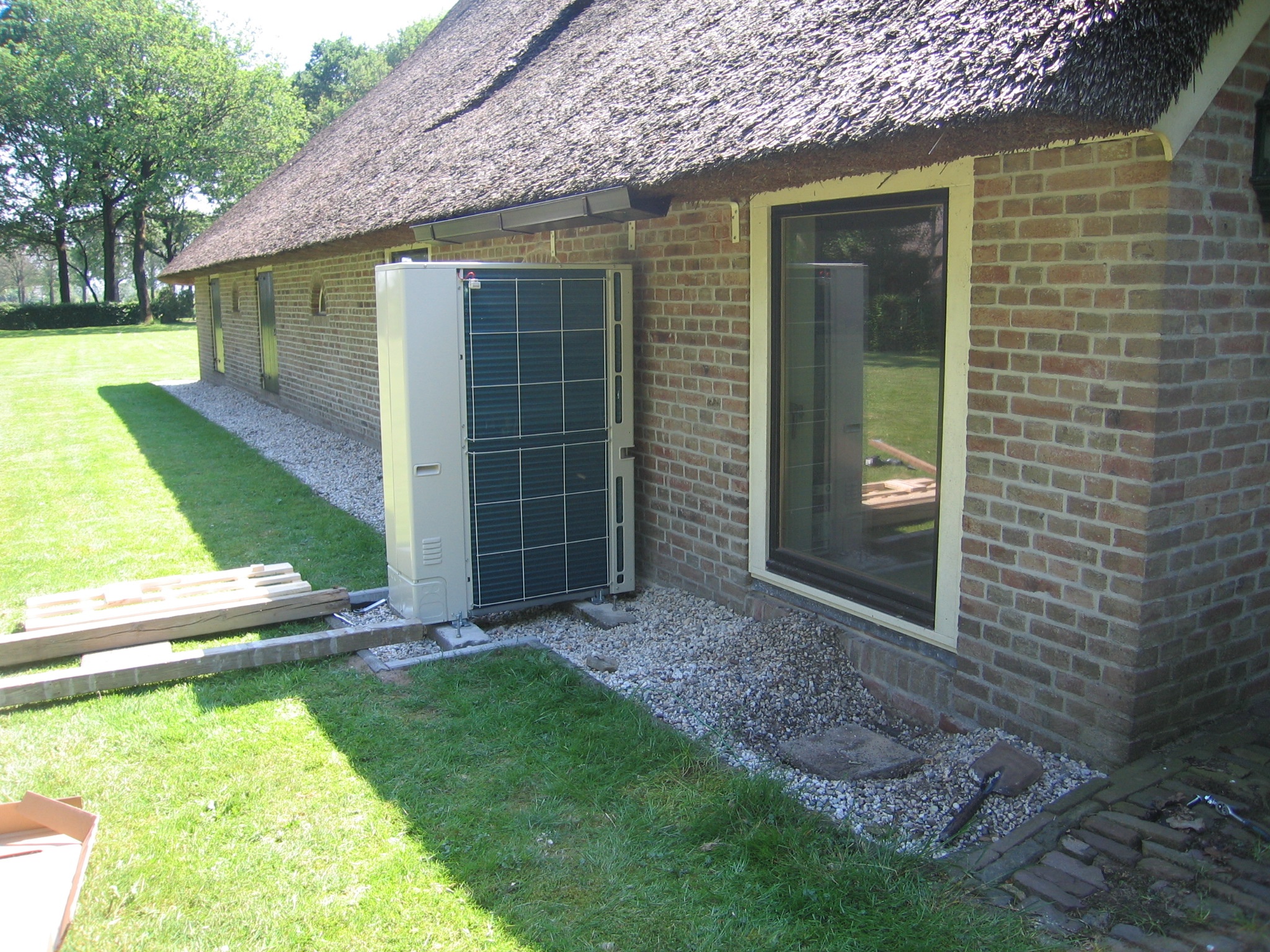

De Mitsubishi PUHZ-SHW112YAA + ERSC-VM2C staat inmiddels op zijn plek nu nog de boel aansluiten.
Nog tips over de juiste componenten? Dacht zelf aan de Fernox TF1 magneet filter, driewegklep nog geen idee. Vanaf de ERSC-VM2C gaan de leidingen weg met een G1 moer welk diameter kan ik hier beste op aansluiten en de rest van de installatie uitvoeren? Dacht zelf aan om alles in 28mm te doen. Verder ben ik nog op zoek naar temperatuur sensoren. De bedoeling is om een buffervat en een SWW vat te plaatsen. Tevens zou ik graag de bestaande CV ketel nog als backup voor CV willen gebruiken.
12x SF-175S - 21x Q-Cells 325W (8925Wp) / Mitsubishi Zubadan 11,2KW / 500L SWW / Mitsubishi 2x MSZ-SF15 - 2x MSZ-SF25 / Zendure 2400 AC+ (5.2 kwh)

Je hebt maar 1 temperatuur sensor nodig, die voor het SWW vat.
De buffer kan zonder sensor.

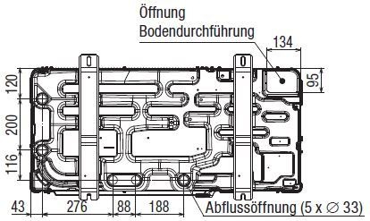

Condenswaterafvoer buitenunit.
Zaterdag is er een graafmachine op mijn bouw aanwezig, dus als ik nog iets voor de warmtepomp wil voorbereiden moet ik erbij zijn..
Volgens het "Planungshandbuch Ecodan 2018" kan ik het condenswater het riool in laten lopen of in een kiezelbed onder de vorstgrens:
Condenswaterafvoer Ecodan volgens Planungshandbuch
Vraag 1: Welke raden jullie aan en waarom?
Echter, volgens datzelfde Planungshandbuch heeft de SW75xAA maar liefst 5 afvoeropeningen aan de onderzijde:

Andrehj schreef op woensdag 25 september 2019 @ 20:27:
[Afbeelding: Condenswaterafvoer Ecodan volgens Planungshandbuch]
[Afbeelding: SW75YAA afvoeren]
Dat zou betekenen dat ik om die vijf afvoeren te verbinden een heel afvoersysteem eronder moet gaan aanleggen. Een systeem wat dan bij strenge vorst natuurlijk gaat bevriezen, tenzij ik vijf buizen recht naar beneden tot onder de vorstgrens ga aanleggen... :? .
Over dit probleem heb ik hier nog niemand gehoord, dus er moet een eenvoudiger oplossing zijn. Hoe hebben de ervaringsdeskundigen (@koevlaas2 , @godfriedd , @TriLithium , etc) dit opgelost?
Mijn 14kWh unit staat op 2 betonbanden in een grindbak,waar onderin een drainagebuis ligt. De afstand tussen de onderkant van de WP en bovenkant grind is ca 10 cm.De afgelopen winter heeft dat geen enkel probleem opgeleverd.
Die grindbak met drainage had ik al, omdat ik een rieten dak heb en dus geen goot.
Ik heb meerdere plaatjes hier geplaatst, maar zal even een paar nieuwe zoeken voor je.
Vergeet die 5 openingen, dat lekt gewoon op het grind!
Edit: foto's toegevoegd:
Afbeeldingslocatie: https://tweakers.net/ext/f/0wXijiPssyehIWKHei5Mhkdd/full.jpg
Afbeeldingslocatie: https://tweakers.net/ext/f/w0clExU4Ne3U2Jbk7ra7kTrn/full.jpg
[ Voor 5% gewijzigd door Naalroc op 25-09-2019 21:22 . Reden: foto's ]

Volgens mij kun je een setje doppen kopen, die de afvoergaten afdichten, zodat er maar één overblijft, die je dan daadwerkelijk als afvoer gebruikt. Ik heb zelf een gootje onder de gaten doorlopen (op afschot natuurlijk), die uiteindelijk via een pijpje dieper de grond in gaat en daar ergens aan een regenwaterafvoer gekoppeld is.

Ik heb een beetje hetzelfde idee als @Naalroc
De WP staat op 2 gestorte betonbanden, daaronder een grindbak, en onder in de grindbak een afvoer richting riool.
Ik heb nu 2 winters meegemaakt (en ook -10 gezien op de temperatuurmeter), en nog nooit een ijsplaat waargenomen.
Jammer genoeg is Tinypic offline gegaan waardoor al mijn foto's pleite zijn :( :(

Hé, dankjewel. Dat van die doppen wist ik niet. Goeie tip. Nu nog een bestelnummer vinden, maar wellicht goedkoper bij Essentra te bestellen. Maar hoe zorg je er voor dat je dat gootje en de afvoer in de zomer vrij houdt van blaadjes en troep, zodat het tegen de tijd dat er weer gedefrost moet worden nog werkt?
Ter info: hier vind je de drain socket set: https://planetaklimata.co...STALLATION_MANUAL_Eng.pdf
Het zijn 5 dichte doppen en eentje met een gat tbv een leidingaansluiting.
In het algemeen zal dit wel functioneren, doordat er bij ontdooien vrij veel water vrij komt.
Mocht je toch het water onder in de Mitsu aanvriezen, dan kun je er een verwarmingslint in leggen, dat ingeschakeld wordt dmv het ontdooisignaal vanuit de besturing (bij mij heb ik daar een setje potentiaalvrije contacten voor) en bijv. dmv een timertje na een paar minuten weer uitschakelt.
Wat betreft het verwijderen van bladeren, dat is denk ik het normale onderhoud. In de zomer schroef ik de voorkant van de kast even open (ventilatorroosters) en zuig dan de binnenkant even uit met de stofzuiger. Dat doe ik overigens ook aan de achterkant precies het randje onder langs de verdamper.

@koevlaas2, @Grolsch, @Naalroc, @godfriedd en vooral @Zwerius (voor de tip naar de afdopset), hartelijk bedankt voor jullie tips over de condenswaterafvoer. _/-\o_ Ik ben er wel zo'n beetje uit: Ik monteer die doppenset en zorg dat het dooiwater door het overblijvende gat recht naar beneden in de hemelwaterafvoer (halve meter onder het maaiveld) loopt.
Voordeel van het gebruik van de hemelwaterafvoer is ook nog dat ik geen sifon hoef te gebruiken, want die buis eindigt een meter of 10 verderop in de sloot.
Mocht dit allemaal niet als gepland werken, dan kan ik het altijd nog uit alle gaten weg laten lopen de tuin in.
Volgende uitdaging zijn de montagebalken. Mogelijkheden zijnWelke zou het moeten worden bij een warmtepomp geplaatst in de tuin?
Bigfoot 60cm, bij een meter in de tuin struikel je erover, eventueel vast geschroeft (via Bigfoot) aan een ondergrond.
  • Andrehj
Andrehj
koevlaas2 schreef op donderdag 26 september 2019 @ 21:57:
Thanks. Zo'n bigfoot 600mm is eigenlijk ook zo'n Sumo. Te lang is idd ook niet goed. Neem ik mee.
Maar.... geen WP met dubbele fan oid hierop zetten, dan heb je ze wel van een meter nodig.
Die van 60cm kan je vastbouten mocht je een F5 verwachten.
