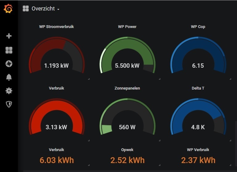

Nickkie55 schreef op vrijdag 27 september 2019 @ 08:00:
Maar hoeveel kW elektrisch vermogen had je daar voor nodig?
EDIT: Mijn Grafana grafiek omvat 24 uur...nog eens goed gekeken en het blijkt dat mijn Mitsu na de eerste run nog een korte tweede run gemaakt heeft.
Berekening aangepast en COP is zelfs nog iets beter, namelijk 5,37 i.p.v 5,08.
Hoge COP is ook niet raar: vooral in het begin verplaatste de WP maar heel weinig warmte, ik meen Ta rond de 23 graden of zo.
Vat bevat netto 378 liter. Mijn Mitsu staat ingesteld op 50% vermogen en heeft 2:28 nodig gehad om het water van 15 graden naar setpoint 48 in het midden van het vat(!) te verwarmen. Geleverde energie volgens Kamstrup 13,0 kWh en benodigde elektrische energie 2,42 kWh volgens de Youless maakt een COP van 5,37.
Ik heb mijn Kamstrup nog maar kort, maar tijdens warme perioden ging COP ruim boven de 6.

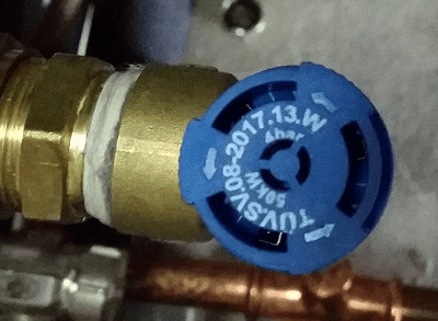

Remco45 schreef op donderdag 26 september 2019 @ 14:43:
Met dank aan @hesselbeertje heeft de bevriende loodgieter vanochtend een 4bar overdrukventiel aangebracht (geen plaats voor een 35 liter SWW Expansievat). Scheelt ook fors in de prijs _/-\o_
[Afbeelding: Safety valve 4 bar]
Het vat moest leeg, dus een uur geleden begonnen aan een lange SWW run waarbij dit ventiel keurig de overdruk weg druppelt en de 6 bar inlaatcombinatie uiteraard droog blijft.
Hopelijk is mijn Joule vat nu voldoende beschermd: de WAF is wel van -O- naar *O* gestegen.
Moet dit overdrukventiel in de ww leiding (afvoer ww vat) of in de koud w leiding ( toevoer ww vat) geplaatst worden?
Itho WPU_5G. 3.5
  • Remco45
  • Laatst online: 20:24
Druktechnisch kan beide.
Maar om warm water te sparen is het beter dit ventiel in de koud water leiding te plaatsen tussen de 6 bar inlaatcombinatie en het vat (middels een T-stuk).
De afvoer van dit ventiel moet net als die van de inlaatcombinatie "los" naar een afvoer worden geleid.

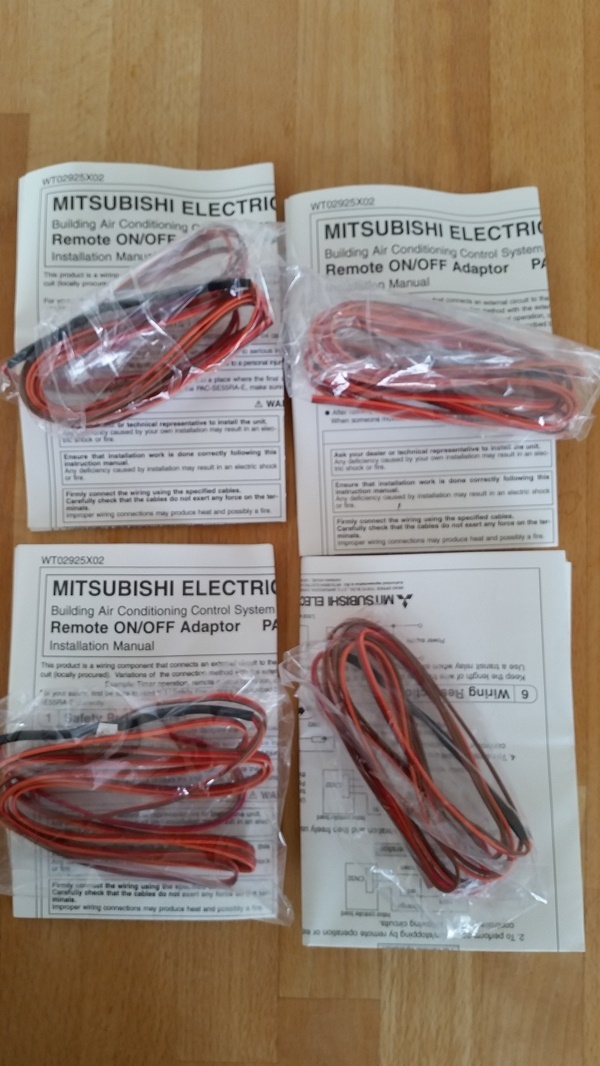

  • Remco45
Kabeltjes zijn binnen , kosten 16,66/stuk, nog 2 over, PM bij interesse (maar moet nu weg dus kan pas vanavond reageren).
Afbeeldingslocatie: https://tweakers.net/ext/f/BTVhKscMIPdJs0h2Tj51AEOU/full.jpg
Mitsubishi Zubadan 11,2 kW; 14500 Wp (6100 Oost en 8400 West)
  • Andrehj
Remco45 schreef op vrijdag 27 september 2019 @ 14:01:
Je hebt PM!
  • Chip2710
  • Laatst online: 23:07
Remco45 schreef op vrijdag 27 september 2019 @ 13:55:
OK, bedankt voor je reactie.
Met “los” bedoel je een trechter neem ik aan?
Ik zet hem in de koudwater toevoer.

Ik heb de data van mn warmtepomp in InfluxDB zitten en lees dat uit met Grafana. Heeft iemand een tip hoe ik een calculatie van de COP hierin kan krijgen?
13420 Wp 44x JA Solar / GW15KN-DT PVOutput - AIT SWCV92K3 W/W warmtepomp
  • TriLithium
  • Registratie: December 1999
  • Laatst online: 29-10 07:08
TriLithium
7800Wp E/W + 7.5 kW Ecodan
Hoe zet je die dat erin? Grafana kan slecht rekenen zodra de data ergens in staat. Ik doe het zelf met OpenHAB, maar Domoticz of een andere dat harker kan prima de deling doen van data en deze in InfluxDB zetten.
Dus aan de voorkant berekenen als het even kan.

  • AUijtdehaag
@rykers158
Mijn 5 kW mitsubsidie draait nu ook volle sjas.
Met 1200 (opgenomen) watt is het wel over. Het 2 kW verwarmings-element staat uit.
Levert, zoals je ziet ook ruim 5000 watt.
Geen enkel probleem op een 3-fase aansluiting.
Afbeeldingslocatie: https://tweakers.net/ext/f/MW8lruTYYC34uwBl72zRRBT4/thumb.jpg
