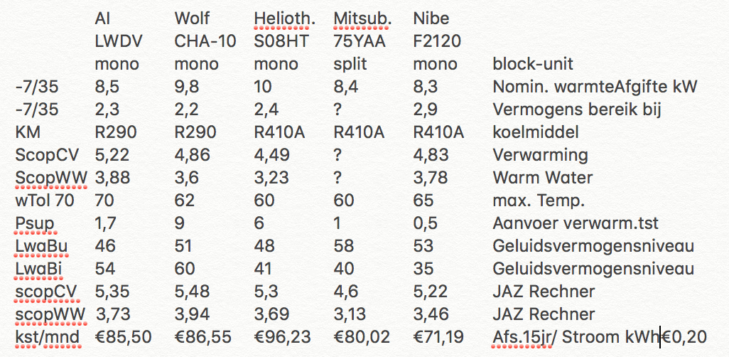

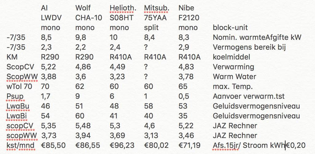

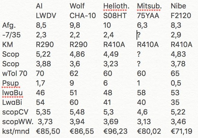

Hoicks schreef op zondag 15 september 2019 @ 17:11:
Ik ben inmiddels het hele internet en dit topic afgestruind, maar kan nergens een soort vergelijker vinden voor all electric lucht/water warmtepomp.
Grofweg zoek ik een lijstje met beschikbare warmtepompen met de daarbij behorende specificaties. (o.a. geluidsniveau, stroomverbruik, cop etc.
Erg lastig voor een leek die een huis gaat bouwen wat nu de beste aankoop is voor een huis (10x7,5m) met 4 personen.
Onze wensen
Verwarmen en mogelijkheid tot koelen met lage temperatuurverwarming (vloerverwarming op bgg, 1e en 2e etage)
Lage geluidsproductie (kan in tuin geplaatst worden, boiler moet in geisoleerde garage)
Laag stroomverbruik met hoge efficiency
Als 't even kan, mogelijkheid tot aansluiten pelletkachel op boiler
Degelijk apparaat
Kan iemand mij op weg helpen of er vergelijkend warenonderzoek of een soort pricewatch voor warmtepompen bestaat?
Zelf heb ik onderzoek gedaan naar een warmtepomp voor een ouder huis (basis is van 1962)
Wat er zeker nodig is is het opstellen van een warmteverliesberekening voor je beoogde woning.
Op te stellen door een gespecialiseerd bedrijf. Reken met plm. €350.
Voor onze woning, waarbij ook gebruik gemaakt wordt van een houtkachel met meerdere m3 verbruik, hebben wij onze eisen/berekening gesteld op 18gr. en tot min 7gr.C. Lagere temperaturen kunnen op andere wijze worden opgevangen (houtkachel en extra infraroodpanelen). Onze berekende capaciteitsbehoefte: 7,5kW.
WP-LW-Vgl
Berekende kosten op basis van eigen verwacht gebruik en afschrijving over 15 jaar / per maand:
Let wel, dit betreft de apparatuur, EXCLUSIEF installatie-uren, inbedrijfsstelling en montagemateriaal.
Berekende kosten op basis van de mij aangeboden prijzen. (Geen eigen import dus, kan ook, scheelt geld)
Succes met je overwegingen

pidewegw schreef op maandag 16 september 2019 @ 22:34:
[Afbeelding: Vgl-wp-plm7.5kWh-201909]
Ik weet niet hoe jij aan bovenstaande gegevens komt, maar de waarden voor de Mitsu zijn niet juist.
Maximale capaciteit bij Tbuiten -7 / Taanvoer 35 = 8,4KW.
De SCOP wordt inderdaad niet aangegeven, maar wel de COP bij bepaalde Tb / Ta

Grolsch schreef op dinsdag 17 september 2019 @ 09:53:
Vermogenswaarde voor Mitsu aangepast. Andere gegevens beschik ik niet over.

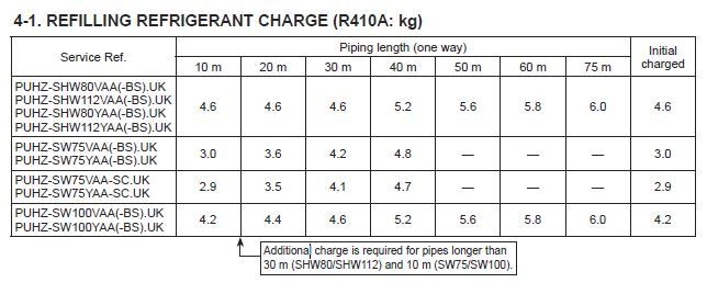

Alle technische gegevens van Mitsubishi warmtepompen kun je in het Ecodan Databook vinden.
Ik heb op dit moment een SW75YAA en SHW112YAA in bestelling bij Instaladora en vraag mij af of de units inclusief R410a worden geleverd of dat ik er rekening mee moet houden dat de STEK monteur nog ongeveer 3 en 4,6kg moet toevoegen? De koelleiding zal per unit ongeveer 10m lang worden.
  • godfriedd
  • Laatst online: 10-10 09:05
doek55 schreef op dinsdag 17 september 2019 @ 13:54:
Dat laatste staat ook gewoon in het databook :) Ze worden geleverd inclusief vulling. Zo uit mijn hoofd hoeft bij beide units pas bij méér dan 20m koelleiding iets te worden bijgevuld.
  • doek55
  • Laatst online: 09:36
godfriedd schreef op dinsdag 17 september 2019 @ 14:08:
Dat zou mooi zijn. Ik kan alleen het volgende vinden:
SW75YAA: 3,0kg R410a (zit er in / kan er in?) Koelleiding 2-40m
SHW112YAA: 4,6kg R410a (zit er in / kan er in?) Koelleiding 2-75m
Alle technische gegevens van Mitsubishi warmtepompen kun je in het databook vinden ;)
Afbeeldingslocatie: https://www.mupload.nl/img/7knjjt3.jpg
Onder de 30 meter leiding lengte hoef je dus niet bij te vullen :+
Bovenstaande geldt voor de YHA variant, maar ik weet voor 99% zeker dat je de YAA ook niet bij hoeft te vullen bij een lengte van 10 meter.

doek55 schreef op dinsdag 17 september 2019 @ 14:21:
Hmm, misschien heb je gelijk en staat het niet in het databook. Ik dacht eigenlijk dat simpelweg alles daarin stond maar ik kan het zo snel ook niet vinden. Wel in de service manual. Zie hieronder.
Daarin staat dat de SW75YAA wordt geleverd met 3,0kg en moet worden bijgevuld vanaf 20m. De SHW112YAA moet vanaf 40m worden bijgevuld.
Afbeeldingslocatie: https://tweakers.net/ext/f/wzoGAOuh0rpeNPR3ROKxdcXp/thumb.jpg

godfriedd schreef op dinsdag 17 september 2019 @ 14:36:
Het staat gewoon op het typeplaatje voor hoeveel meter er r410a inzit, even uit mijn hoofd de 112 30m en 75 10m
