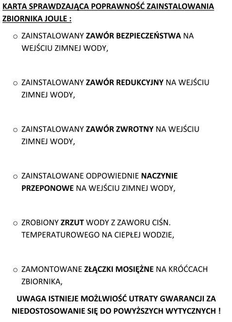

De lekkende Poolse Joule 300ltr is vervangen door een @koevlaas2 DJG tapwatervat, samen met een 6Bar inlaatcombinatie én een 12ltr Flamco hygiene expansievat 4Bar werkdruk.
Resultaat na opwarmen van 19C naar 55C is geen water uit de inlaatcombi, maar ook geen warmwaterkraan die even de druk weg spuit. De overdruk is in het expansievat opgevangen, en zorgt voor een aardig gelijkmatig waterverloop als de warmwaterkraan geopend wordt na een opwarm sessie.
Hopelijk nu die lekkage ellende voor altijd verleden tijd, en eens kijken of Kottly wat wil gaan vergoeden voor schade en ( 2e ) kapotte boiler. Voorlopig enkele mail verder en nog geen gehoor!!

crazyharrie schreef op vrijdag 13 september 2019 @ 14:41:
Mooi, gefeliciteerd met de nieuwe DJG boiler.
Als ik het goed begrepen heb, werkte jouw (rode) veiligheidsventiel regelmatig.
Maar dan kon jouw inlaatcombinatie de druktoename boven 6 bar (Joule eist een een 6 bar versie) dus blijkbaar niet aan. Nu ben ik geen CV expert, maar kan een warmtepomp een 300 liter vat zo snel opwarmen dat een inlaatcombinatie van 6 bar de overdruk niet kan beperken tot die 6 bar?
Ik test de inlaatcombinatie minstens 1 x per maand en hoe verder ik 'm open draai, des te meer water komt er uit. Kan de druk desondanks dan oplopen tot boven de 7 bar: dat is de aanspreekdruk rode veiligheidsventiel?
Mitsubishi Zubadan 11,2 kW; 14500 Wp (6100 Oost en 8400 West)
  • crazyharrie
  • Laatst online: 02-11-2023
crazyharrie
9370WP op O-Z-W Ecodan 7,5Kw
Mijn inlaatcombi was 8 bar, maar de veiligheid ingebouwd in de boiler 7. Max boilerdruk is 10Bar.
In theorie zou er niets aan de hand zijn dus, de snelle opwarming, en dus snelle uitzetting kan blijkbaar het rvs van de boiler verzwakken. Ik heb mij laten voorlichten dat dat dus niet zou moeten gebeuren.
Concusie is slecht staal,
In Nederland werken wij altijd met 8 Bar inlaatcombi's, nu dus met een 6 en 4 bar expansie vat.
Maar die DJG boiler heeft nog een voordeel, het is een energieklasse B. En dat merk je aan de wand en omgeving waar hij staat. Een stuk beter geisoleerd.
@Loesje: Wie niet in (vandebron) zonne energie gelooft, moet er maar eens in gaan liggen. http://www.pvoutput.org/list.jsp?id=19198&sid=17057
  • koevlaas2
  • Laatst online: 18:11
koevlaas2
crazyharrie schreef op vrijdag 13 september 2019 @ 19:27:
Ik heb er naar Pools schema een 25L expansievat tussen zitten.
  • Grolsch
  • Laatst online: 31-10 07:30
Grolsch
En daar gaat het verkeerd, max werkdruk = 6 bar, kijk maar in je papieren.
https://kotly.com.pl/prod...ith-1-coil-3975.html?l=en

Grolsch schreef op vrijdag 13 september 2019 @ 23:34:
De werkdruk zal de standaard waterdruk in NL mee bedoeld worden die rond de 2,5 en 4 Bar ligt en de maximale druk voor korte tijd rond de 10 Bar? Dus de incidentele druk na het opwarmen, en die wordt op max 7 Bar gehouden door het standaard uitlaat ventiel.
Die DJG heeft trouwens een werkdruk van 10 Bar wat dan een betere keuze lijkt voor mijn doel.
https://www.djg.com/stand...ten/warmtepomp-200-300-l/
  • Remco45
  • Laatst online: 30-10 13:39
mightym schreef op zaterdag 14 september 2019 @ 07:33:
Hmm, dan is het wellicht geen slecht idee om de standaard inlaatcombinatie te vervangen door deze?
https://www.warmteservice...-bar-DN15-15mm/p/18451200
Als jij ook zo'n Joule hebt, zou ik dat doen. Zelf heb ik vanaf de installatie een 6 bar inlaatcombinatie.
  • crazyharrie
crazyharrie
Die heb ik er tussen zitten nu, en een expansievat van 12Liter op 4 Bar.
  • Grolsch
Grolsch
crazyharrie schreef op zaterdag 14 september 2019 @ 09:20:
Volgens mij bedoelen ze met max werkdruk gewoon de maximale druk die het vat langdurig kan/mag hebben.
Het vat is dan misschien wel afgetest op 10bar maar volgens de technische info is het vat niet geschikt voor een dagelijkse werkdruk van 8 bar.
Dit is ruim 30% het vat overbelasten.
In NL is blijkbaar 8 bar de standaard, maar dit is niet in alle landen zo.
Zelf heb ik het eerste jaar ook een 8 bar inlaatcombinatie gebruikt:

UPDATE over JOULE vaten (@crazyharrie @Grolsch @koevlaas2 etc.:
Zojuist goed contact gehad met de directeur verkoop van Joule-Polen.
Hij wijst op de laatste bladzijde van het bijgeleverde handboekje: daar staat een checklist.
Checklist Joule
Punt 4 luidt: het juiste expansievat is gemonteerd aan de koud water toevoer.
De laatste vetgedrukte zin betekent:
OPGELET: er is verlies van garantie bij niet voldoen aan bovenstaande richtlijnen!
Daarmee is de zaak wel duidelijk lijkt me.
Of je dan daadwerkelijk een expansievat monteert of een andere oplossing zoals een 4 bar veiligheidsventiel is aan de Tweaker, maar garantie eisen bij niet opvolgen van de installatie-eisen is bijna altijd een heilloze weg.

Duidelijk, @koevlaas2 dan heb jij jouw expansievat dus aan de verkeerde kant zitten, of zag ik dat verkeerd op je foto :?

Ik monteer 'm altijd aan de koude kant, maar bij mijn opstelling is er geen plaats aan de koude kant.
Ik zal kijken of ik de voordruk kan verlagen naar 3 bar dan heft het nadeel van aan de warme zijde op.

Ik kan voorspellen wat Joule gaat zeggen als jij deze foto opstuurt.
"Expansievat zit niet aan de inlaatkant, sorry geen garantie, zie boekje van Remco"
